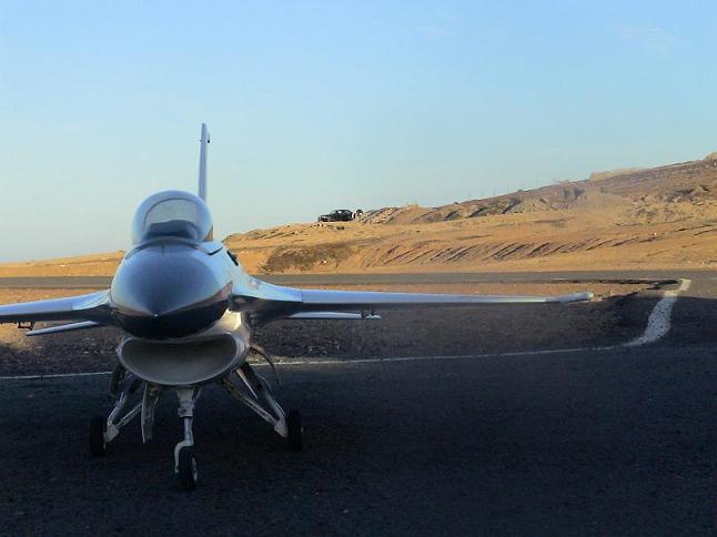

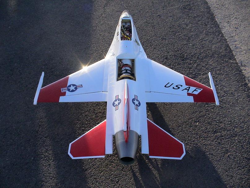

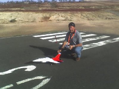

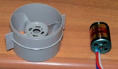

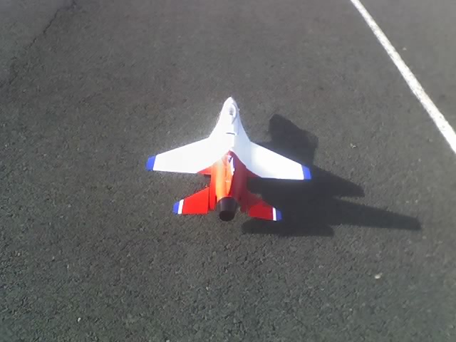

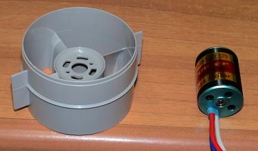

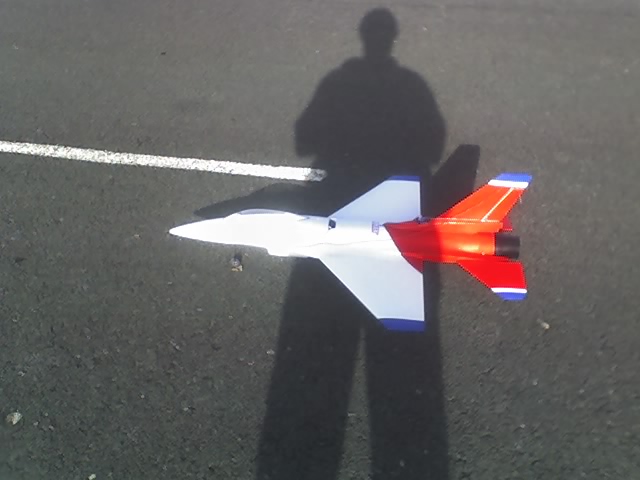

Pues os voy a poner unas fotos de un F 16 de 90 cm con una EDF de 64 mm, alimentado con una batería EVO 20 14,8 v 2150 Mah 20C.
Tiene una autonomía de más de 8 minutos y pesa en orden de vuelo 803 gramos. El ESC es de 40 amperios.
El primer día lo saqué con receptor Jamara de 6 canales y regresó a tierra de milagro. Interferencias por todos lados.

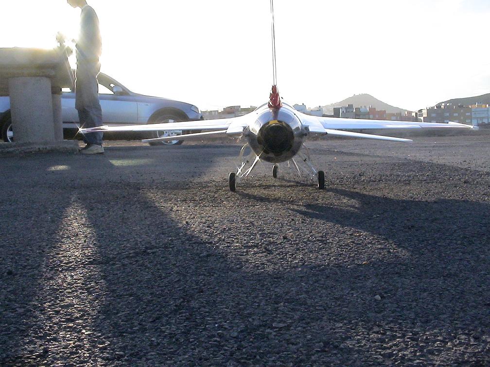

Como vereis tiene un tren de aterrizaje fijo para despegar y aterrizar desde asfalto. La rueda de morro es orientable mediante servo; pero a más de 15 Km/h ya no manda y le tuve que hacer una deriva util y ponerle un servo en el lomo para habiltar la dirección en cola y poder despegar desde una pista de escasos 12 metros de ancho.
Pues ya todo el trabajo hecho y poniendo un receptor PCM, forrado en aluminio, ha estado volando lo que ha querido ya tiene cerca de diez vuelos y cada vez mejor.
