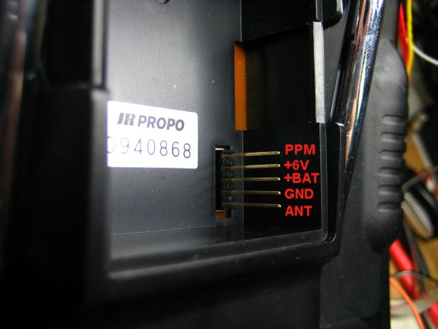

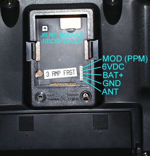

Hola Lucas, creo que esto es lo que pides:
Por air-lucas
#1350878
justamente eso es lo que buscaba... un canal PPM directo, interesante, ya tengo para cacharrear una buena temporada.

No he avanzado mucho mas pero si me he entretenido en testear los pines y en mi emisora el pin 6V no daba señal con respecto a GND asi que desmonté el módulo RF y descubrí que está conectado a GND... asi que si enchufas mi módulo en una emisora con el pineado de la foto hace cortocircuito... asi se aseguran de la incompatibilidad supongo.
El siguiente paso serán leer directamente el pin PPM y jugar con él.
Por BacodiRC
#1352693
air-lucas escribió:No he avanzado mucho mas pero si me he entretenido en testear los pines y en mi emisora el pin 6V no daba señal con respecto a GND asi que desmonté el módulo RF y descubrí que está conectado a GND... asi que si enchufas mi módulo en una emisora con el pineado de la foto hace cortocircuito... asi se aseguran de la incompatibilidad supongo.
Más que incompatibilidad será que tu módulo se alimenta directamente del pin de la batería y no de los 6V, ¿no?
Por air-lucas
#1352696
Si, mi modulo se alimenta directamente de la bateria, no hay otra posibilidad.
pero ¿que sentido tiene que un fabricante ponga +6V en un pin y otro fabricante distinto ponga GND en el mismo pin?, puede ser por error de ingenieria (cosa que dudo) o por buscar la incompatibilidad con los componentes de otros fabricantes lo que me parece mas probable.
Lo que tampoco sé es que fabricante hizo el primer módulo y quien hizo el incompatible... los viejunos del lugar (dicho con cariño) igual lo saben, yo estoy empezando...
