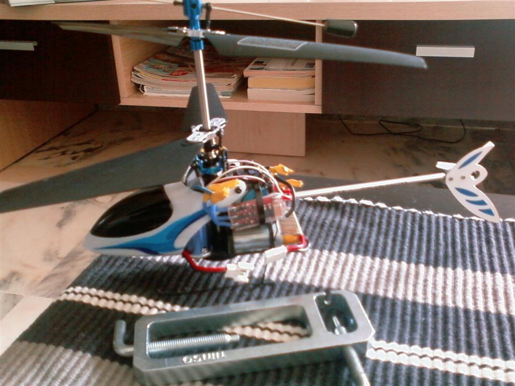

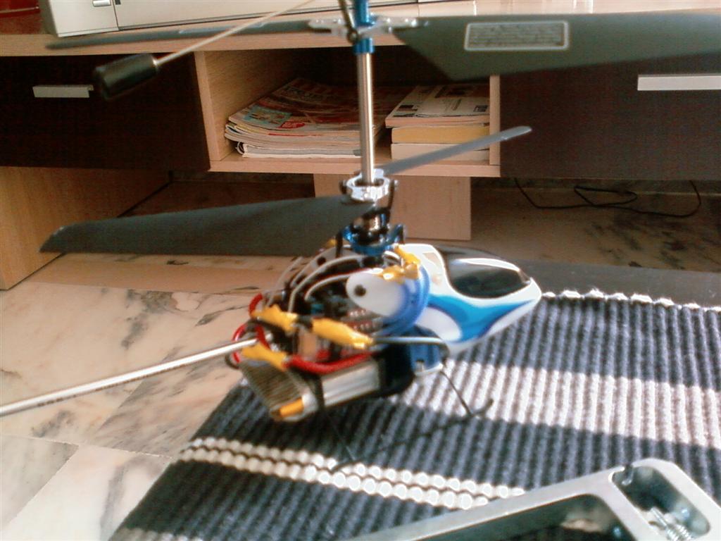

Hace unos meses entre en este mundo de casualidad y compre un Lama v3 pero al poco tiempo me di cuenta que no era un heli ni para el interior de casa (por falta de espacio) ni para exterior (por el viento) mas bien para pabellones o sitios cerrados espaciosos. A pesar de esto le habré volado unas 400 veces y me ha enseñado y dado muchas satisfacciones.
Entonces me puse a pensar a que heli me pasaba y estuve a punto de comprar un minititan pero en el ultimo momento me planteé que siendo un tio bastante casero, tener siempre que salir fuera a volar (no tengo patio) iba a ser un problema. Entonces me puse a buscar algún microhelicoptero para poder volarlo dentro de casa con comodidad y que se le pudiera poner motor sin escobillas (brushless) para no tener que estar cambiando motores cada dos por tres.
El mas pequeño que encontré fue el Walkera 5G6-1 de 175mm de longitud, 4 canales y coaxial (también pensé en el 4-3B pero al final lo descarté al ser un poco mas grande y bastante mas nervioso ya que quería algo tranquilo, que pueda ir aterrizandolo de un sitio a otro (tele, paquete de tabaco, mesita, estantería.....) (si, he dicho paquete de tabaco: lo aterrizo encima de un paquete de tabaco sin ningún problema).
Bueno que hace dos semanas recibí el 5G6-1 y poco después los 2 motores brushless, los 2 ESC´s y el convertidor (total unos 90 euros (sin el heli)) y que estoy encantado. Saco unos 7 minutos de vuelo y cuando le meta piñones de menor tamaño sacaré unos 10 minutos. El acabado a sido un poco chapuza ya que al ser el heli tan pequeño es dificil para mi hacer las soldaduras y colocar los cables pero esto es lo de menos, lo principal es que vuela tan bien como con los motores originales, osea una pasada.
Muchas gracias a todos los que me ayudaron en mis comienzos con el lama y a todos los que aportan sus experiencias en este foro. Para cualquier cosa, aquí estoy.
Aquí os dejo un par de fotos de la maquina.
Un saludo a todos.
