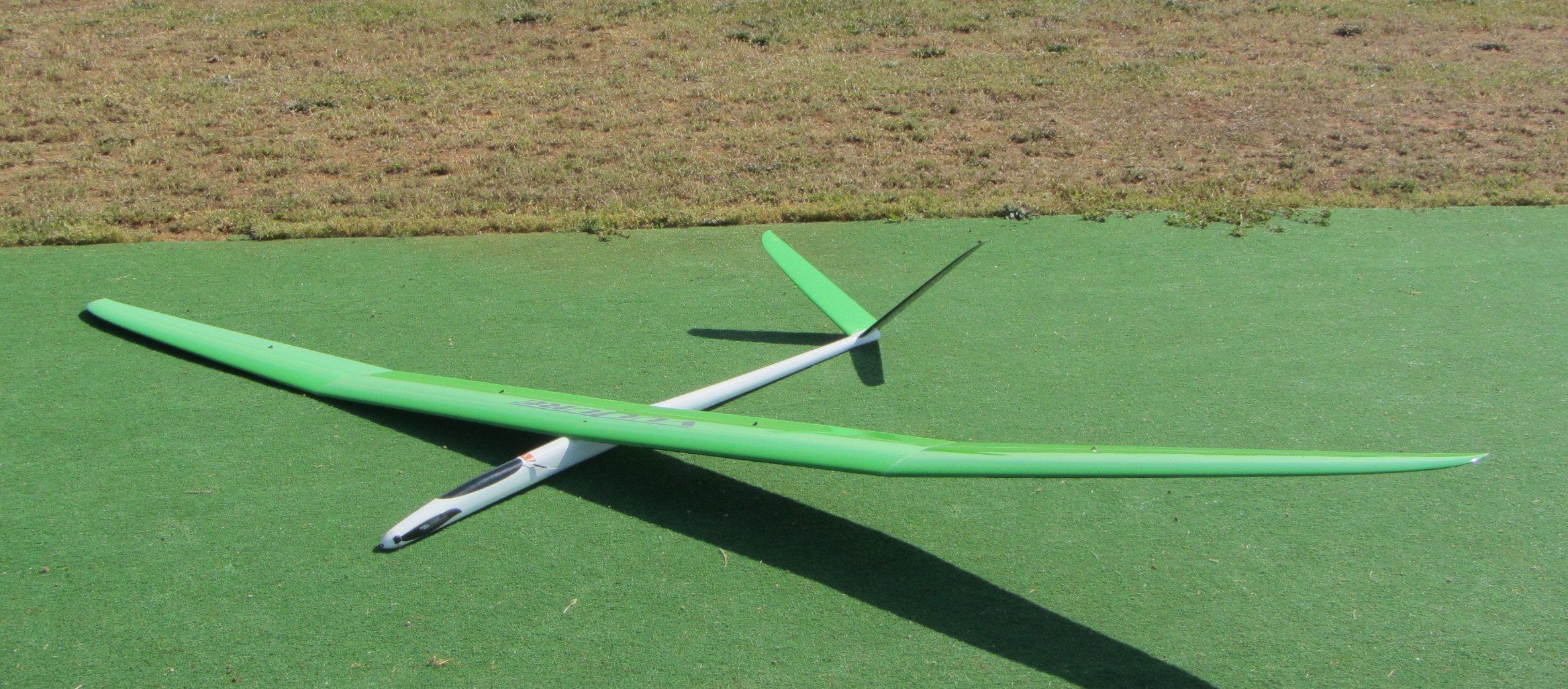

VELERO F5J
Dado el auge que está teniendo esta especialidad hemos considerado idóneo este tipo de modelos para ilustrar nuestras explicaciones. La programación de estos planeadores puede ser sumamente compleja, tanto como para sacar todo el jugo de OpenTx.

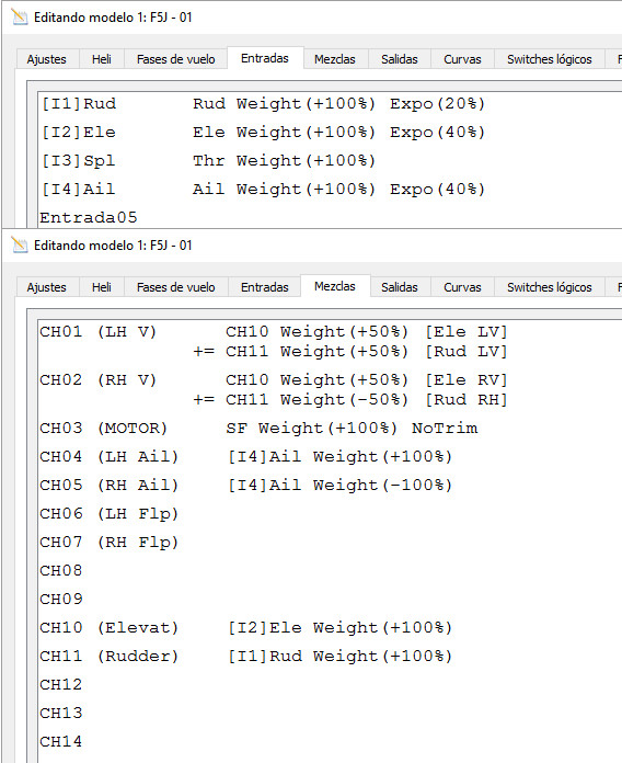

Partiremos de algo muy similar a lo que nos proporcionaría el Asistente de Modelos para un avión con motor eléctrico, cola en V, flaps y alerones.
Es verdad que lo hemos tuneado muy ligeramente.

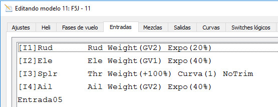

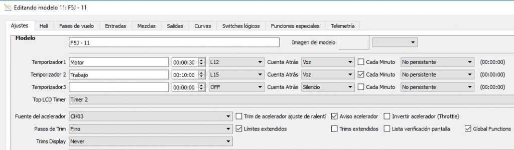

Los canales 1 y 2 están dedicados a las aletas de la cola en V izquierda y derecha respectivamente.
El stick de motor (I3) lo nombramos Spl (Spoiler) y lo utilizaremos para desplegar los flaps cuando actúan como frenos.
En el futuro, el stick de motor no tendrá nada que ver con la planta de potencia y su posición normal de vuelo será completamente arriba. Según bajemos el stick, se activará el modo de vuelo aterrizaje y se irán desplegando los flaps que actuarán como freno. Está todo sin hacer y lo iremos explicando a su debido momento.
El motor, situado en el canal 3, será accionado por el interruptor SF. En el futuro podremos regular la potencia de salida entre el 50 y el 100% con el potenciómetro RS, según la necesidad de empuje que tengamos en el momento. Lo veremos también más adelante.
Los canales 6 y 7 los hemos reservados para los flaps, aunque todavía no tengan ninguna mezcla asignada.
Finalmente, los canales 10 y 11 son la profundidad y dirección virtuales. Pasar la programación de Cola en V a cola clásica será un juego de niños.

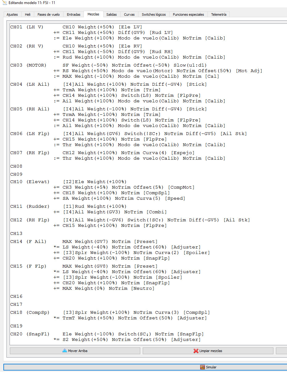

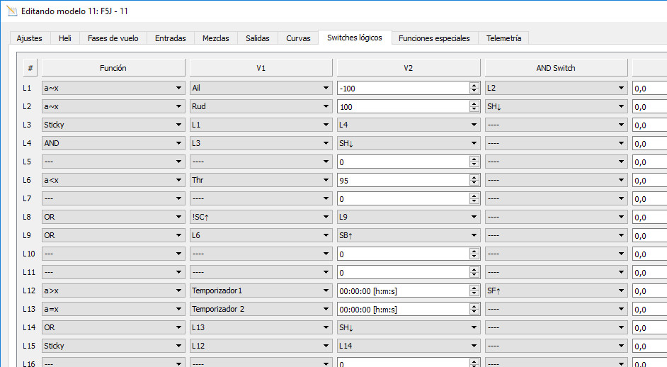

Si esto era, o es, nuestro punto de partida, lo que veis a continuación será nuestra meta:
Como digo…..será nuestra meta. Por el momento, nuestra misión ahora es explicar cómo llegamos hasta aquí. Qué funciones queremos desarrollar, cómo y por qué.
Debemos hacer entender cada una de las líneas programadas para que cada uno pueda adaptar a su avión las técnicas aplicadas y crear su propio modelo.
