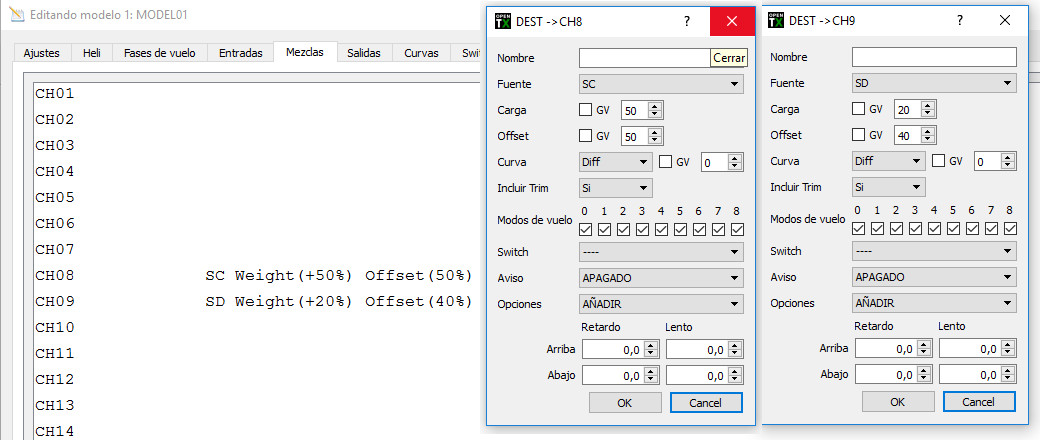

Os invitamos a que probéis estos dos ejemplos en el simulador de OpenTx:
CH8 SC Weight (+50%) Offset (50%)   Volumen Control (de 0 a +100)
CH9 SD Weight (+20%) Offset (40%)   Volumen Control (de +20 a +60)
1401
Al accionar SC, veréis que en el canal 8, hemos creado un volumen de control de 0 a 100, sin valores negativos!!!.
Mientras que en el canal 9, el volumen de control abarca de 20 a 60, según accionemos SD, también sin valores negativos.

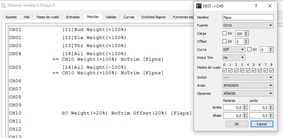

¿Os acordáis del cuarto Tutorial en el que programábamos unos flaps  con deflexiones  0 ? 20 ? 40 en las posiciones alta ? media ? baja de SC respectivamente?
Esta era su página de mezclas:
1402
CH10 SC Weight (+20%) No Trim Offset (50%) [Flap]
Bueno, pues el canal 10 es un Volumen de Control 0 ? 40…….
Al accionar SC, el canal de Flaps, CH 10, toma los valores fijos 0 ? 20 ? 40.

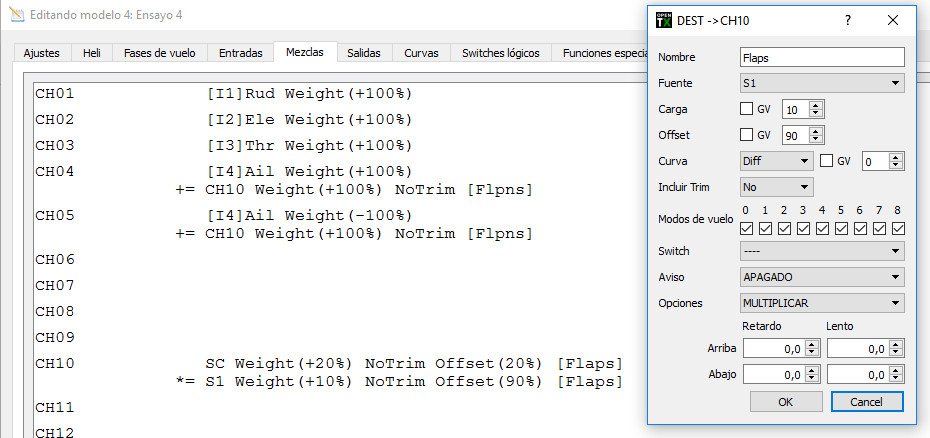

Veréis. Primero vamos a crear un Volumen 80 ? 100 controlado por S1:
Valor Mínimo: 80                                                       Valor Máximo: 100
Weight= (Valór Máximo – Valor Mínimo)/2   Weight= (100 – 80)/2= 20/2= 10
Offset= (Valór Máximo + Valor Mínimo)/2    Offset= (100 + 80)/2= 180/2= 90
Ahora lo asignamos a S1 y lo mezclamos con los flaps. En la Página de mezclas añadimos una nueva línea al canal de Flaps CH10:
1403
CH10   SC   Weight (+20%)   No Trim   Offset (20%) [Flaps]
*=S1    Weight (+10%)   No Trim   Offset (90%) [Flaps]
Es de notar que el Volumen de Control de S1 MULTIPLICA, y por tanto, modula el valor de SC. Los Flaps se deflectarán entre el 80 y el 100%, según la posición de S1, del valor dado por SC.

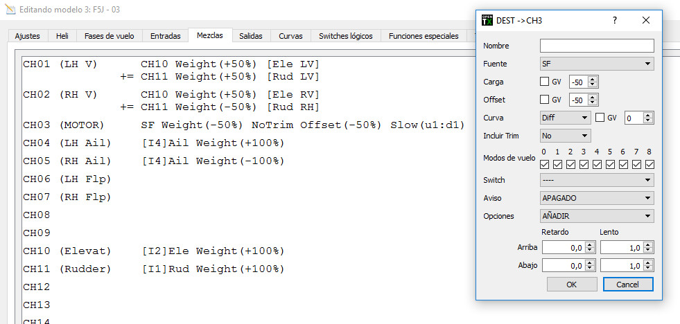

Primero crearemos un volumen de control de -100 (motor parado) a 0 (motor al 50%), que será activado por  SF en el canal 3.
Valor Mínimo: -100                                                       Valor Máximo: 0
Weight= (Valór Máximo – Valor Mínimo)/2   Weight= (0 -(-100))/2= 100/2= 50
Offset= (Valór Máximo + Valor Mínimo)/2    Offset= (0 +(-100))/2= -100/2= -50
En este caso interesa cambiar el sentido de recorrido del volumen, de forma que el motor se active al empujar SF y se pare al retraerlo hacia nosotros, por lo que cambiaremos el signo a Weight (-50%). Y aprovechamos también para suavizar el latigazo del motor eléctrico en arranque y parada,  ralentizando la acción en la casilla ‘Lento’ correspondiente.
CH3 (Motor)   SF   Weight (-50%)   No Trim   Offset (-50%)  Slow (u1:d1)
1404
Esta instrucción acelerará el motor suavemente de -100 (motor parado) a 0 ( motor al 50%), al tiempo que se activa el modo de vuelo Motor empujando SF hacia delante.

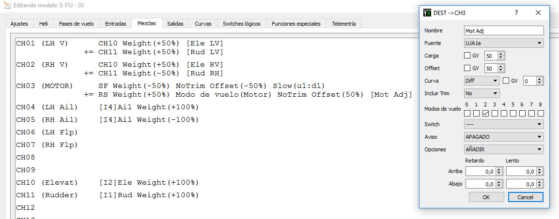

Ahora necesitamos un volumen de control que nos module el motor para que entregue una potencia entre el 50 y el 100% según la posición de un potenciómetro, digamos RS.
Según las fórmulas que hemos visto anteriormente:
Valor Mínimo: 0                                                       Valor Máximo:100
Weight= (Valór Máximo – Valor Mínimo)/2   Weight= (100 -0)/2= 100/2= 50
Offset= (Valór Máximo + Valor Mínimo)/2    Offset= (100 +0)/2= 100/2= 50
+=  RS  Weight (+50%)     NoTrim    Offset (50%)
Si unimos (AÑADIR) los dos volúmenes de control, tendremos cubierto todo el espectro de motor.
Un detalle importante, la aportación del segundo volumen, debe suceder sólo cuando ya esté activo el primero de los volúmenes, es decir, solo cuando estemos en modo Motor.
+=  RS   Weight (+50%)      Modo de vuelo (Motor)      NoTrim      Offset (50%)
En la página de mezclas añadimos una nueva línea a la recién creada en el canal CH3:
1405

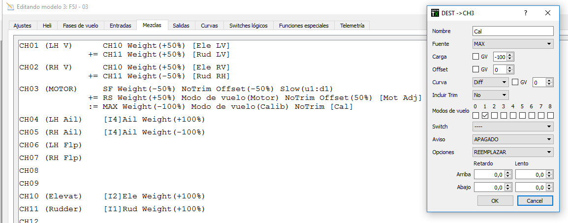

Si queremos rizar el rizo…… no hemos acabado con el motor. En modo calibración, no queremos que se active el motor de ninguna de las maneras. Y así lo escribimos:
:=MAX  Weight (-100%)     Modo de vuelo (Calib)        NoTrim
1406
MAX devuelve siempre el valor 100, por lo que debemos cambiarle el signo al peso (Weight (-100%)), para que devuelva -100, valor correspondiente al motor parado.  Así, en modo calibración, el motor siempre permanecerá en reposo.
A remarcar, que esta última fila debe ser efectivamente la última para poder   REEMPLAZAR todas las líneas de mezclas escritas por encima de ella en el canal 3 de motor.

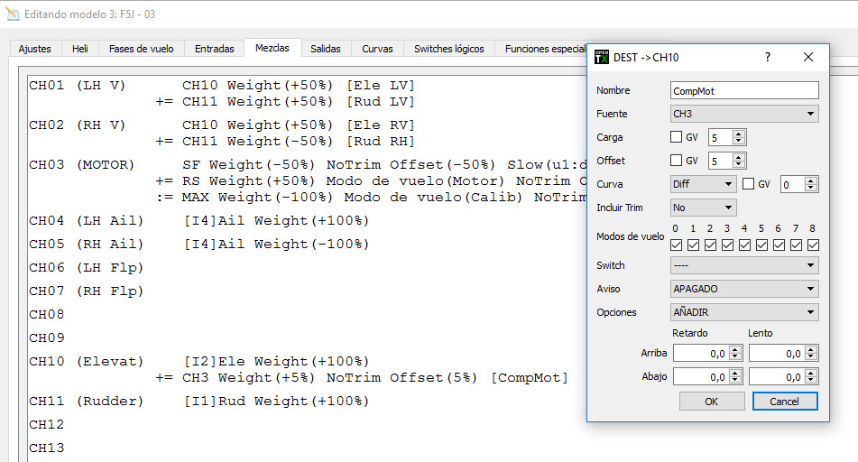

COMPENSADOR DE MOTOR
En general, al dar motor, los modelos tienden a subir el morro en exceso. Esta tendencia es fácilmente corregible introduciendo una mezcla en la profundidad, de forma que mandemos en el timón de profundidad ‘a picar’ de forma progresiva según la potencia entregada por el motor.
Implantaremos esta mezcla en el canal de nuestra profundidad virtual, CH 10, y la nombraremos CompMot (Compensador por Motor). La fuente será el canal del motor, canal CH3. El peso que debamos dar dependerá del modelo en concreto, pero generalmente estará en torno a  5, valor que deberemos comprobar y ajustar en vuelo.
Los valores que toma CH3 van de -100 (motor parado) a 100 (motor a tope), es decir, que si hemos asignado un peso de 5 a la mezcla, esta tomará valores entre -5 y 5. Para evitar cualquier compensación con el motor parado, desplazamos toda la mezcla un 5%, Offset 5, de forma que esta tome valores de 0 (motor parado) a 10 (motor a tope).
Por supuesto, no necesitamos trim dentro de la mezcla. Tampoco hace falta especificar fase de vuelo, ya que la fuente es precisamente el motor y por tanto solo podrá funcionar en la fase de motor necesariamente. El tipo de sentencia es AÑADIR
CH10 (Elevat)    [I2]Ele  Weight (+100%)   No Trim   Offset (20%) [Flaps]
+=CH3  Weight (+5%)   No Trim   Offset (5%)
1407
El valor 5 que hemos dado a la mezcla es arbitrario y debereis ajustarlo a las necesidades de vuestro modelo. Eso sí, no olvideis actualizar el desplazamiento con el mismo valor que deis al peso para no compensar la profundidad con el motor parado.
