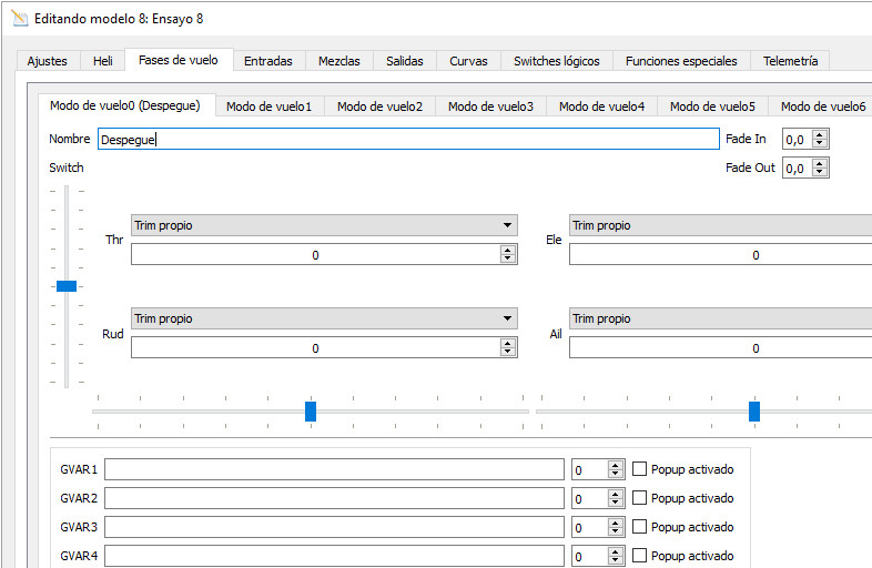

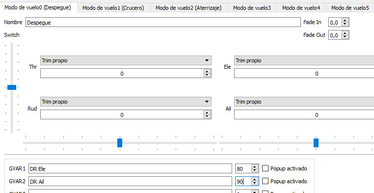

Así que empezamos con la programación. Lo primero será definir nuestras fases de vuelo. Abrimos el modelo en OpenTx Companion y selecionamos la ventana de Fases de Vuelo. Con el botón izquierdo seleccionamos la lengüeta del Modo 0 (predeterminado) y en el campo Nombre escribimos Despegue.
802

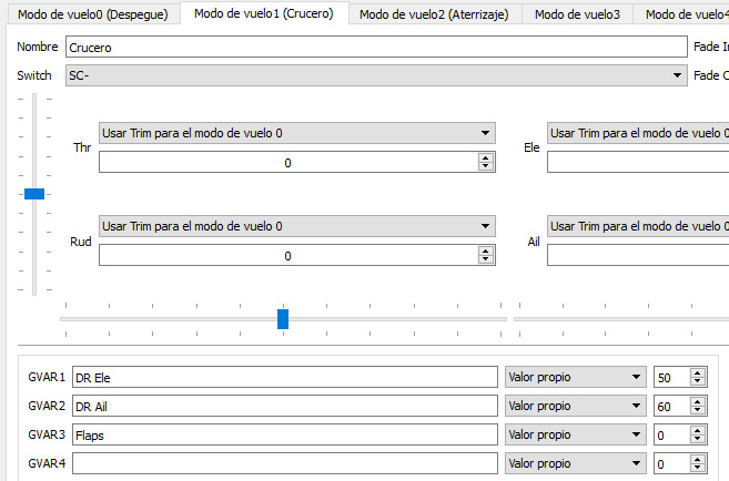

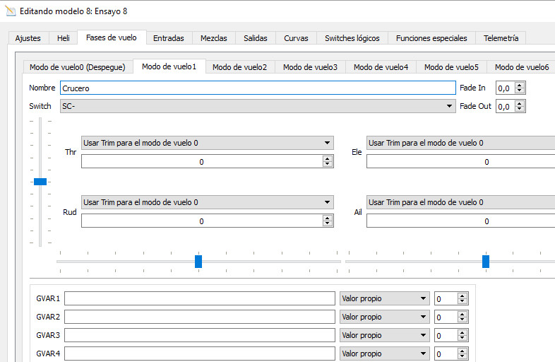

Ahora, con el botón izquierdo seleccionamos la lengüeta Modo 1 y escribimos como nombre Crucero y el Switch que lo activa, que es SC ?.
803

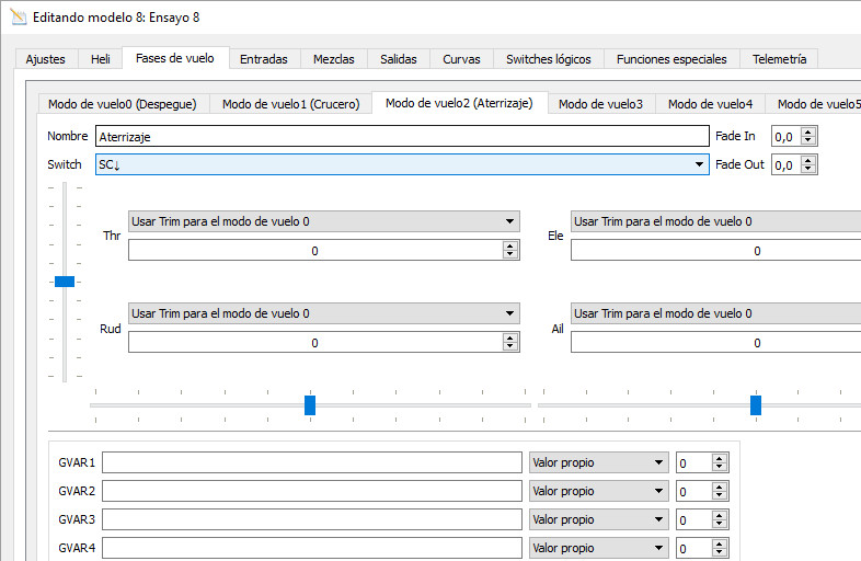

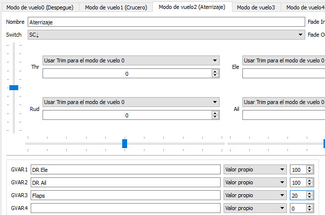

Por último, seleccionamos la lengüeta del Modo 2 y escribimos Nombre Aterrizaje y el Switch que lo activa, es decir SC ?.
804

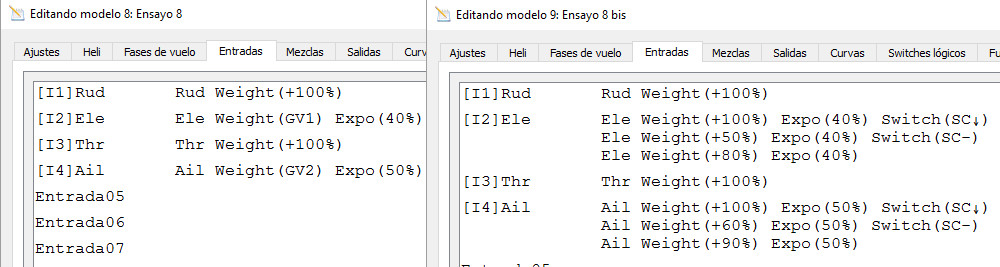

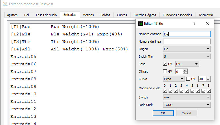

Primero definiremos la entrada alimentada por la Variable Global. Con botón izquierdo vamos a  la página de Entradas. Hacemos doble click con el botón izquierdo del raton en la segunda línea, que corresponde a la profundidad, para editarla. En el campo Peso, seleccionamos la casilla GV y dejamos GV1 a su lado. OK para aplicar los cambios.
805

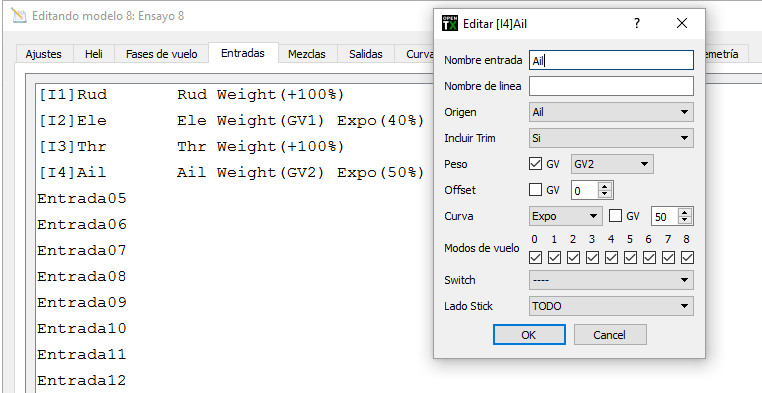

Repetimos la operación con el alabeo. Hacemos doble click con el botón izquierdo del ratón en la cuarta línea, que corresponde al alabeo, para editarla. En el campo Peso, seleccionamos la casilla GV y dejamos GV2 a su lado. OK para aplicar los cambios.
806

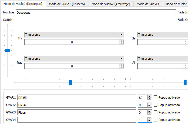

Vamos a la página de Fases de Vuelo y nombramos DR Ele a la variable GVAR 1, y una línea más abajo nombramos DR Ail a la variable global GVAR 2. Como estamos en el modo de Despegue, les damos el valor 80 y 90 respectivamente. A estas alturas seguro que has adivinado que DR viene de Dual Rate….
807

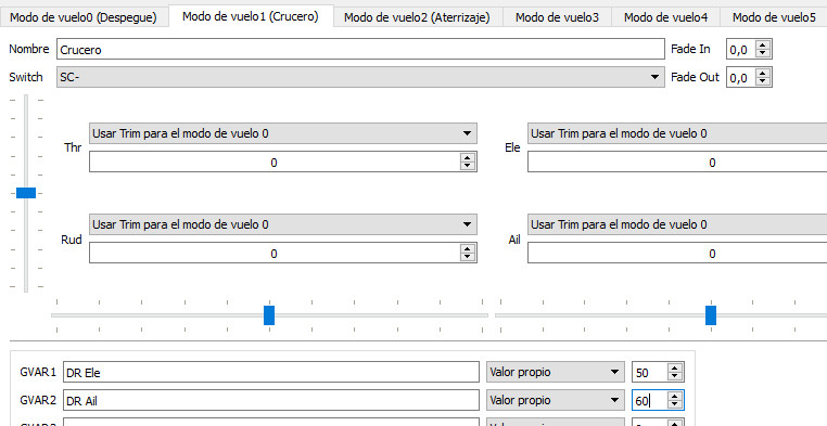

Vamos a la Fase de Crucero con botón izquierdo, nos aseguramos que tienen Valor Propio y le asignamos  valor 50 y 60 a nuestras variables:
808

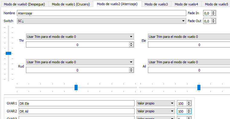

Por último, en la lengüeta de Aterrizaje, nos aseguramos que GVAR 1 y GVAR 2  tienen Valor Propio y le asignamos  valor 100 a ambas.
809

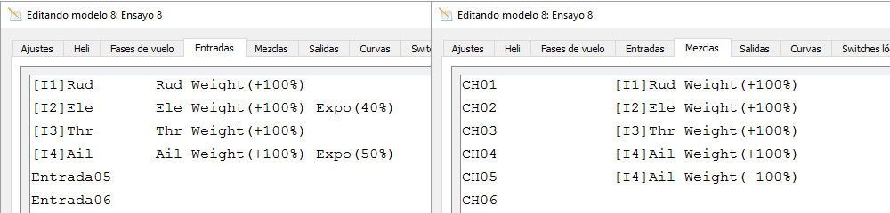

Otro inciso antes de seguir con nuestro objetivo. Si nos fijamos, estas programaciones son equivalentes. La primera con fases de vuelo y variables globales; la segunda con la técnica explicada en el tutorial dedicado a Dual Rates.
810

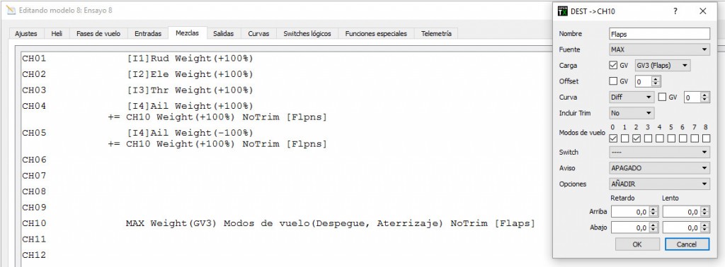

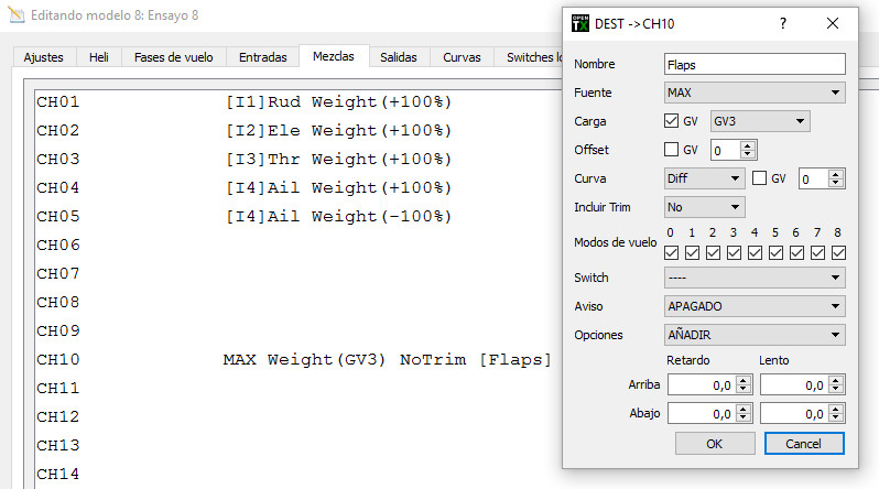

Ahora vamos a programar los flaps. En la página de Mezclas hacemos doble click con botón izquierdo en el canal 10 para editarlo y crear un flap virtual en una primera instancia. Lo nombraremos Flaps, como Fuente seleccionamos MAX, asignamos el Peso a una nueva Variable Global GV3 y quitamos el trim seleccionando NO en el campo Incluir Trim.
805

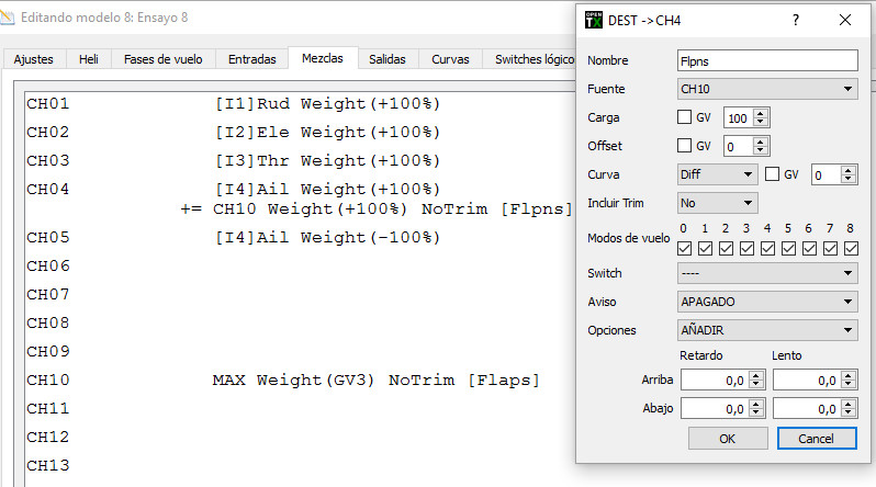

La segunda fase consiste en llevar el movimiento del flap a los alerones. Añadiremos una nueva línea en los canales 4 y 5 (alerones) donde insertaremos nuestro flap. Click con el botón derecho en la cuarta línea , CH4 de la página de Mezclas. En el desplegable seleccionamos Añadir, de forma que se nos abre el cuadro de diálogo de la nueva línea que vamos a insertar. La nombramos como Flpns, en el campo Fuente seleccionamos CH10 (que es nuestro flap) y No en el campo Incluir Trim. OK para guardar los cambios.
812

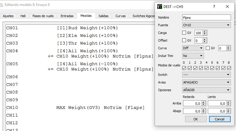

Hemos de repetir la operación con el alerón derecho. Click con el botón derecho en la sexta línea , CH5 de la página de Mezclas. En el desplegable seleccionamos Añadir, de forma que se nos abre el cuadro de diálogo de la línea que añadamos. La nombramos como Flpns, en el campo Fuente seleccionamos CH10 (que es nuestro flap) y NO en el campo Incluir Trim. OK para guardar los cambios.
813

Ya funciona todo…..Pero, falta por explicar una de las herramientas más potentes que nos ofrece la programación con las Fases de Vuelo. OpenTx puede discriminar a qué Fases de Vuelo se aplica cada una de las líneas de mezclas.

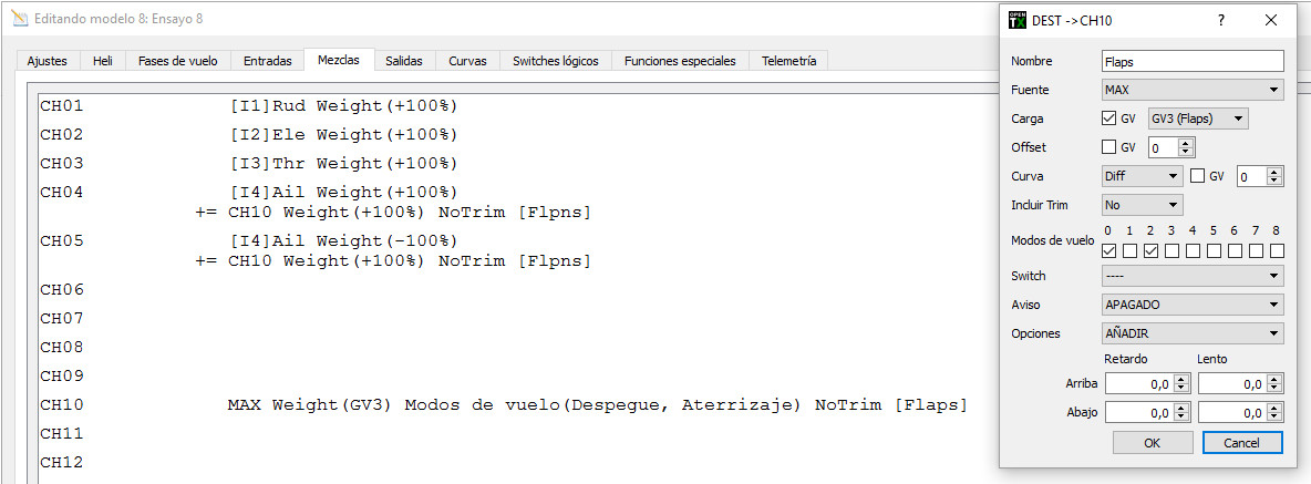

Por ejemplo, hemos dicho que solo utilizaremos Flaps en Despegue y Aterrizaje. Hemos anulado los Flaps en Crucero haciendo GV3 cero en esa Fase. Pero podemos ir más lejos. Podemos indicar explícitamente que el Flap solo lo queremos en las Fases Despegue y Aterrizaje.
Vamos a la página de Mezclas y editamos el CH10 con doble click de botón izquierdo. En Modos de Vuelo dejamos seleccionados solamente el 0 (Despegue) y el 2 (Aterrizaje). OK para guardar los cambios.
817
Es decir, nuestro Flap virtual solo está definido en los modos Despegue y Aterrizaje. Siendo cero en cualquier otro caso. Aunque diéramos un valor a GV3 en Crucero, el Flap no actuaría.
