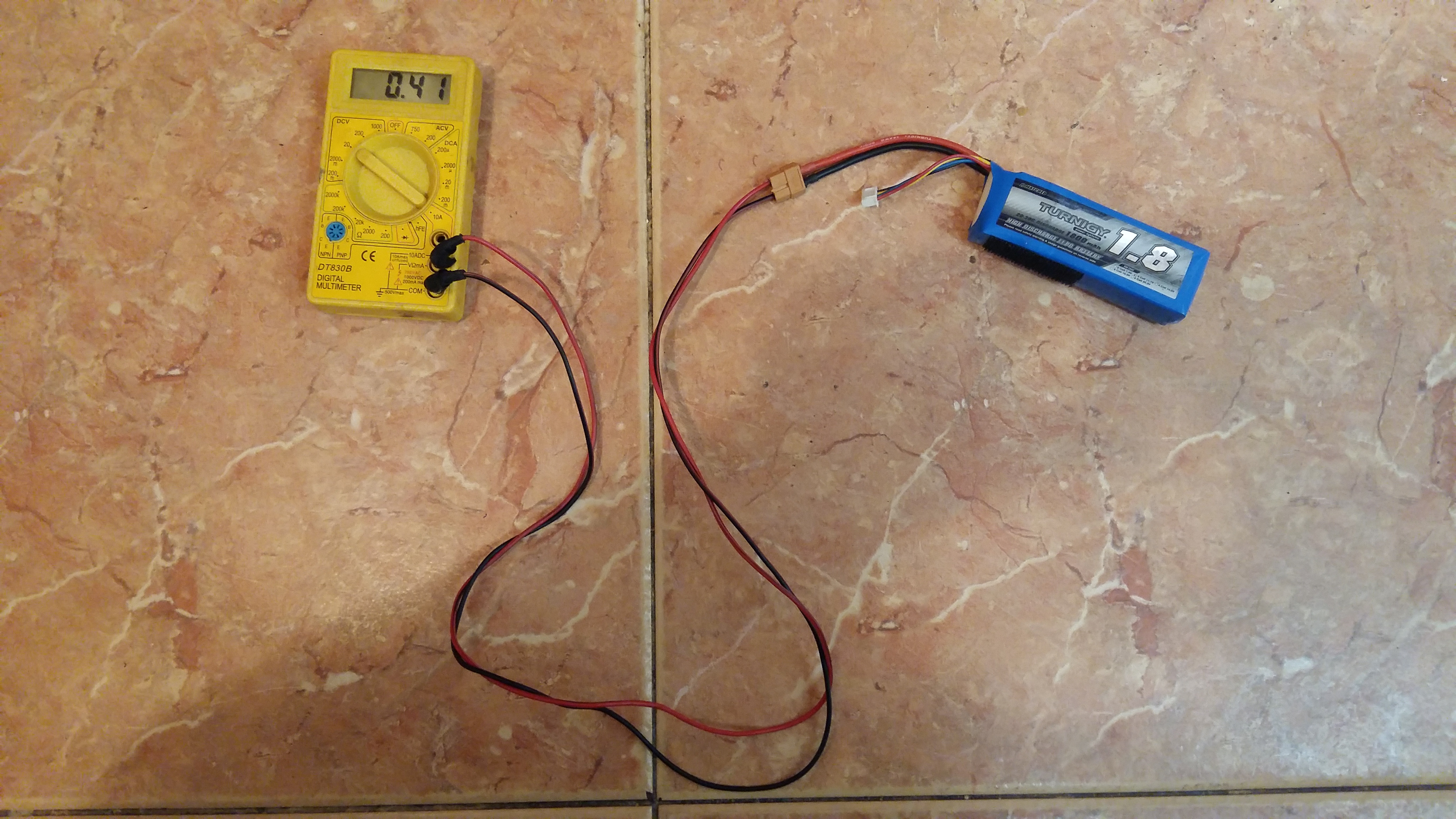

Hola, tengo una batería 3S de 1800mah totalmente cagrada. Alguien me puede decir porque cuando conecto el multimetro al los cables de salida hacia el motor me indica 0.4 V y no 12 V como seria normal? Gracias y saludos.

Haz un dibujito de como lo conectas, a ver que pasa.

Hola. Has testeado el multímetro en otra batería para descartar avería del mismo? Mide también el voltaje individual de las celdas.

He comprobado con otra batería y da lo mismo. Parece que es el multimetro :lol:

Aunque parezca muy obvio, mira que no tengas el multímetro en AC y no en DC (como debería ser, es corriente contínua).

picachu escribió: ↑
Dom, 02 Sep 2018 12:53
.... mira que no tengas el multímetro en AC y no en DC (como debería ser, es corriente contínua).
AC=Alternate Current o Corriente Alterna EL ENCHUFE DE LA PARED
DC=Direct Current o Corriente Directa (Corriente Continua) LAS BATERIAS
Se vé que tiene bien colocado el voltímetro
