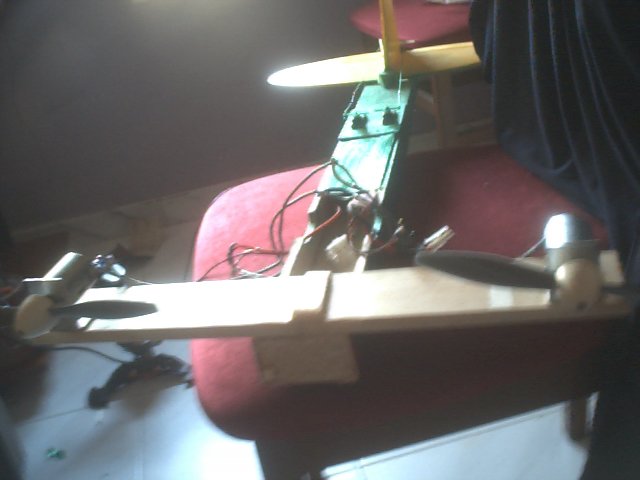

pues me he decidido por montar un avion totalmente artesano y me a salido en 800 gramos de peso con motorizacion 2 Speed 400 normales y una bateria NI-MH 1700x7 elementos...
Sera factible??
Volara??
La verdad, despues de tanto desastre no se si ira bien ya que he montado algunos aviones caseros tambien con un solo motor y ninguno se sostiene...

Hola Luis,
De buenas a primeras, me parece que vas un poco pasado de paso para dos 400's.
Te cuento mi caso...un Moviestar de Multiplex, que con baterías y dos 400's pesaba alrededor de 380 grs...y no volaba muy bien que digamos. Ojalá te sirva de algo el dato...tal vez alguien opine lo contrario.
Saludos!

Buenasss
Pues son dos motores 400 6V. (Eso sí, con reductora) los que mueven mi Partenavia de 1,7 kg.
Ni 400 7,2V, ni 480, ni leches que no tiran y consumen. Para mí, como los motores 400 6V en relación consumo potencia, nada de nada.

La reductora cambia todo :)

Sí tienes razón, por eso lo he puesto.
Pero en las características de este avión (Partenavia que pesa más de kilo y medio) recomiendan dos motores directos 480, o mejor dos 400 y mejor, que mejor dos 400 con reductoras.

el twinstar vuela de lujo con dos 400 con gunther a piñón y pesa unos 1500 gramos.
En esta página tienes varios ejemplos de aviones que vuelan con motor 400
Puedes comparar cargas alares y pesos con el tuyo.
http://guide-aearv.modelisme.com/l_inde ... m_lang=fra#
Ojo con las baterías que te aguanten el consumo de los dos 400 (unos 22A con 8 elementos)

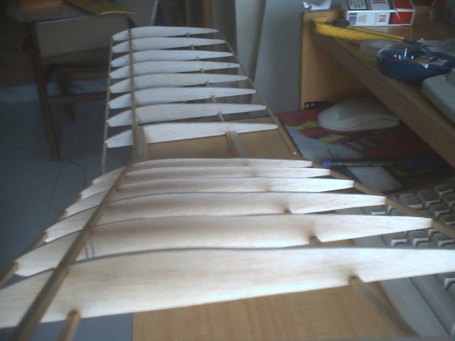

Por luis_lopez
#18751
pues gracia spor los sonsejos, ya os dire que tal vuela... por cierto le he montado unas alas espectaculares... muy grandes, haber que tal...
miden exactamente....
metro cuarenta por venticinco, osea, 1400 x 250, que os parece la superficie alar...??? con un diedro de 10 grados!
