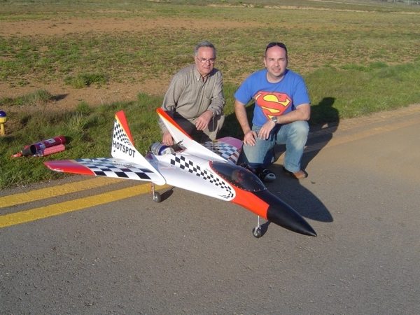

Hola Amigos: :D
Mi Blog ha llegado a las 20.000 visitas, la verdad es que me ha sorprendido la cantidad de visitas que he recibido año tras año, todo gracias a vosotros que entrais habitualmente o de vez en cuando para ver novedades, seguro. Muchas gracias de verdad.
http://www.cmjets.blogspot.com
Espero que la cifra no se pare ahí y siga creciendo.
Un fuerte abrazo desde Pontevedra. :wink:
Carlos.

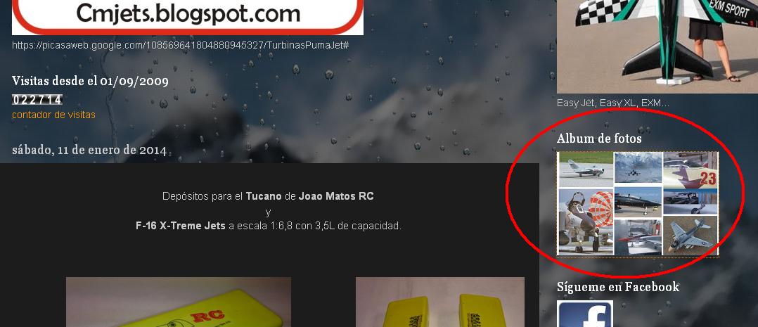

Si que se pueden ver mis construcciones, en la parte derecha del Blog hay una ventana que pone "mi álbum" allí podréis ver mis todos mis trabajos paso a paso.

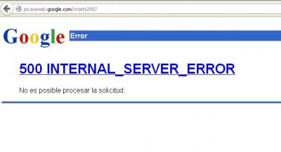

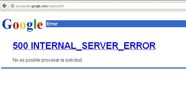

Pues a mi me funciona, lo he visto desde el Pc y desde la tablet y entro perfectamente. A alguien mas le ocurre esto ?
A ver si yo puedo entrar porque me reconoce la cuenta y puedo verla y los demás no pueden.
Por favor, que alguien entre en mi Blog e intente acceder a mi albun de fotos !!!
Gracias.
Por carrrlos
#1258429
Bueno, ya está solucionado.
Creí que era un problema del servidor, pero al decirme que te funcionaba, he borrado el historial cookies y demás y ya puedo verlo.
Gracias ;-)
