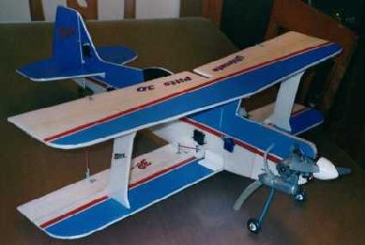

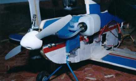

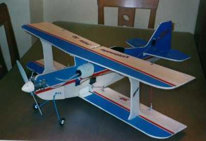

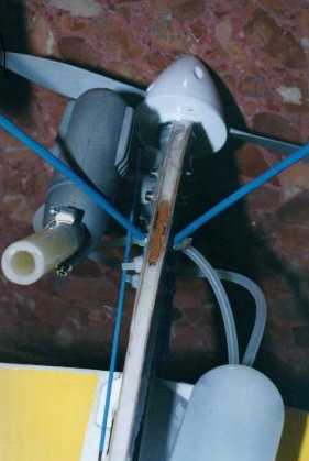

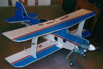

Hola, ya que en otro post que puse la gente se a interesado en los modelos de depron con motor de Glow os explico un poco los que he tenido:
3Dx (no el mini 3dx) ampliado un 3%
Motor 0.15 thunder tiger
Servos Hs-81
Peso toatal 620 Gramos
Se queda bastante corto de motor para hacer 3d para vuelo de Sport es ideal, lo probe con un 0.20 Os Viejo que tenia por casa y mejoro en las maniobras pero aun le faltaba mucho para 3d.
3Dx ampliado un 10% el fuselage y un 15% las alas
motor 0.25 Thunde tiger
Peso total 1200gramos
Servos Hs-81
este funciona mejor aunque me seguia sin hacer el torque me pase en ponerle refuerzos demasiado peso
Ahora le he puesto un Webra 0.50 por probar aunque es demasiado motor ya os dire como va aun no he tenido oportunidad de probarlo
Pitts sin ampliar plano original 3Dbatix.com
motor 0.15 thunder tiger
Servos Hs-81- Hs-55
Para vuelo Sport es muy rapido y los rizos los hace que es una pasada pero tampoco vale para 3d

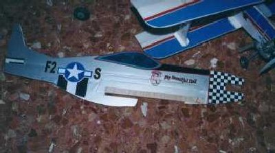

Y el ultimo que estoy haciendo un p-51 pero esta vez las alas con perfil le voy a poner el 0.25 a ver que tal vuela.
En general todos vuela muy bien son rapidos y bastante estables adjunto algunas fotillos.
saludos. Rafa
3Dx 25 01.jpg (8.86 KiB) Visto 885 veces
3Dx 25.jpg (10.95 KiB) Visto 894 veces

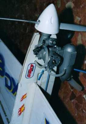

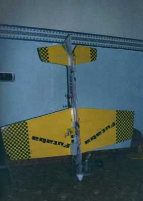

Por wenglin
#144982
mas fotos

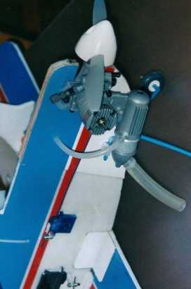

Por wenglin
#144983
masnmsn
Pitts 15.jpg (11.59 KiB) Visto 854 veces
3Dx 25 04.jpg (9.09 KiB) Visto 866 veces

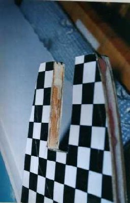

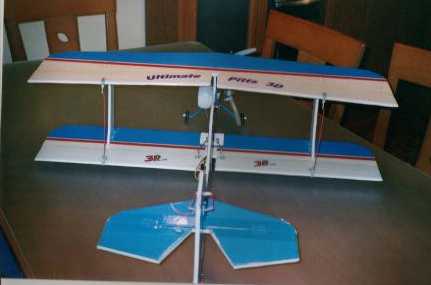

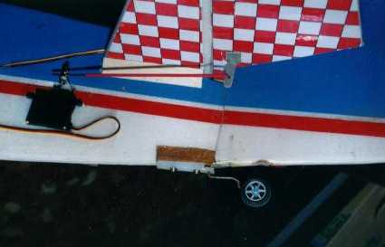

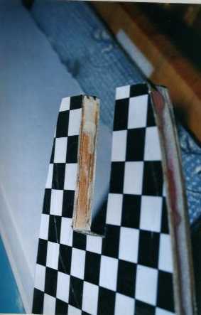

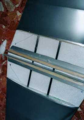

Por wenglin
#144985

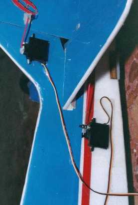

detalles de Construccion
Pitts 15 02.jpg (11.28 KiB) Visto 858 veces
Pitts 15 01.jpg (10.85 KiB) Visto 864 veces

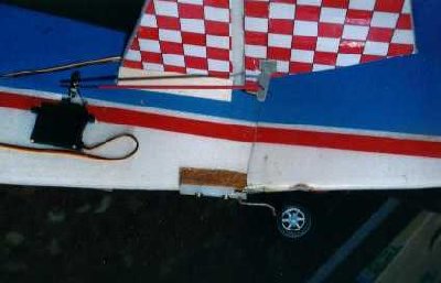

Por wenglin
#144986
mas detalles
Pitts 15 03.jpg (10.2 KiB) Visto 844 veces

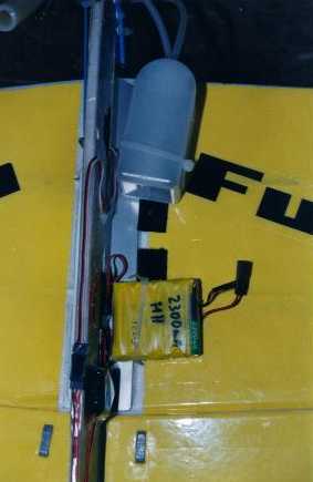

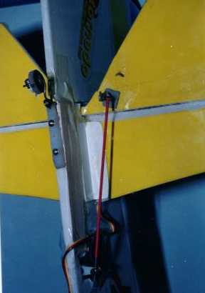

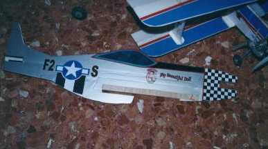

Por wenglin

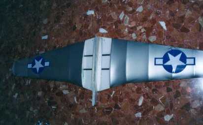

#144989

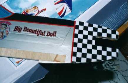

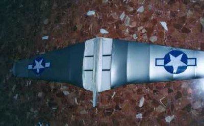

mas p-51
P-51 02.jpg (9.78 KiB) Visto 845 veces
Por wenglin

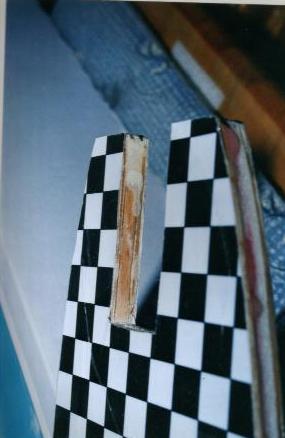

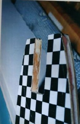

#144990
Esto es todo lo que tengo referente al montaje, espero que os sirva de ayuda.
saludos. Rafa
