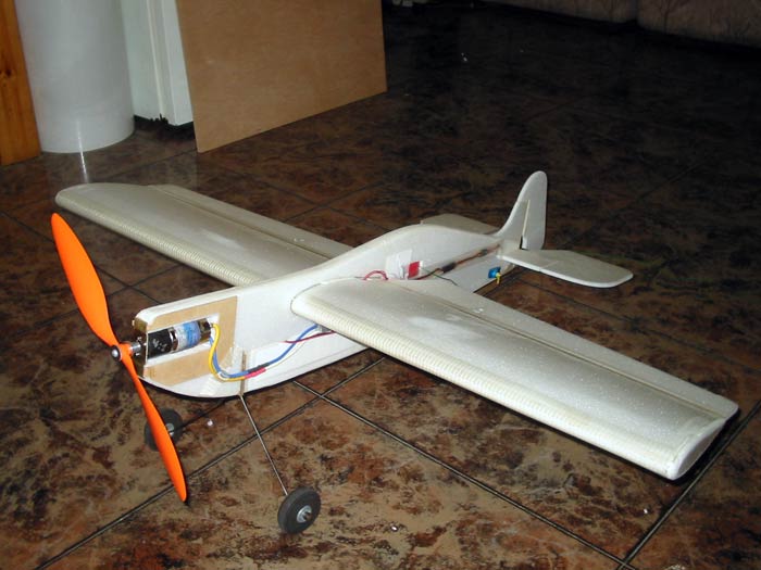

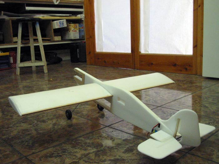

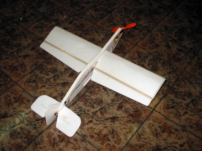

Vistos los modelitos funfly de depron que últimamente están de moda (tipo shockflyers) decidí diseñarme uno para aprovechar un 480 hs bb con reductora planetaria que tenia de mi accidentado sukhoy 3d tipo tablas (el que salió en RcModel hace año y medio).

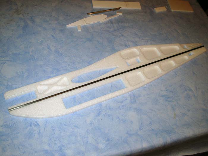

Su construcción tambien es de depron y varillas de carbono pero en este caso el fuselage decidí hacerlo en sandwich de 3 capas de depron de 6 mm con tubo de carbono también de 6 en la plancha central. Para el ala escogí el perfil naca0020 construido con costillas de depron, 2 largueros en tubo de carbono de 4mm, borde de ataque en listón de balsa y todo enchapado con depron de 3mm.
Aqui van las características y algunas fotos:
Envergadura: 85cm
Superficie alar: 18,12 dm2
Perfil: Naca0020
Longitud: 80cm
Peso: 550gr
Carga alar: 30gr/dm2
Motor: Jamara 480hsbb + reductora planetaria 4:1
Bateria: Lipo TLC 1550mAh 3S1P
Construcción del fuselaje con el tubo de carbono a la vista justo antes de acabar el sandwich

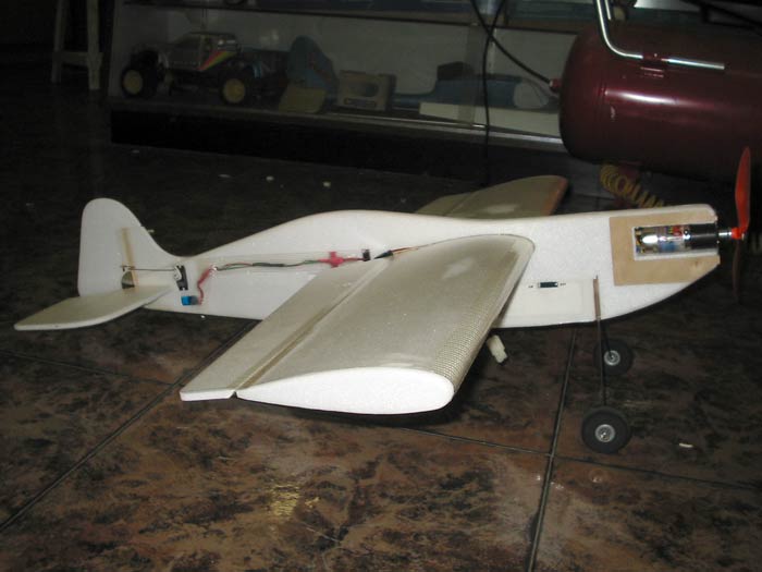

Un par más de fotos donde se aprecian mejor sus formas. Espero probarlo este domingo (si para de llover :? )
