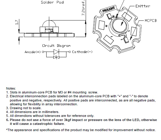

Pues era por esto en concreto
La frase en negrita, esos leds yo los suelo llevar al aire.
Supongo se necesitará la superficie del led, la veo ahora.
Pues aprox. la lente difusora es una media esfera de unos 5mm de diametro.

Cuando lo vi ayer me imaginaba que te referías a algo así.
No sabría decirte qué velocidad, pero para cargarse un LED hace falta ir muuuy rápido.
Una forma de calcular la relación velocidad del aire - fuerza que se me ocurre ahora mismo sería ir en el coche con una báscula por la ventanilla xD. Es un poco precario pero nos haríamos una idea.
De todas formas, el kilogramo-fuerza es una medida de peso (1Kgf = 9.8N), no de presión... Se referirá 3kgf en la superficie de cada LED, digo yo.

Yo tampoco estoy muy metido en física y seguramente meta la gamba en algún momento, pero la superficie claro que importa. No es lo mismo poner 5Kg sobre un alfiler que sobre una tabla de 15x15 (misma fuerza pero distinta || presion P=F/S, por si acaso xD).
En el adjunto que has pasado hay un error, como has dicho, y es que dice "fuerza de más de 3Kgf [...] o presión" y está claro que no son lo mismo. Creo que se referirán a 3 kilos sobre los 79mm2 de la lente.
He estado calculando la presión del viento con unas fórmulas que he encontrado por internet y me da que para romper tu LED hace falta ir a más de 2000 Km/h me da a mí que me he equivocado en algo (o igual es que tu LED es indestructible) xD. Le estoy dando vueltas y, si lo piensas, tampoco es tanto. Ten en cuenta que estamos hablando de reventar un LED por la acción del aire. Antes partes lo que estés volando por la mitad.
¿Las lentes son fijas o se pueden ajustar o quitar? Igual se refiere a eso, a que no las aprietes demasiado.
No sé, a ver si viene algún forero que sepa más de física y nos ayuda

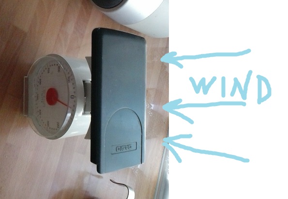

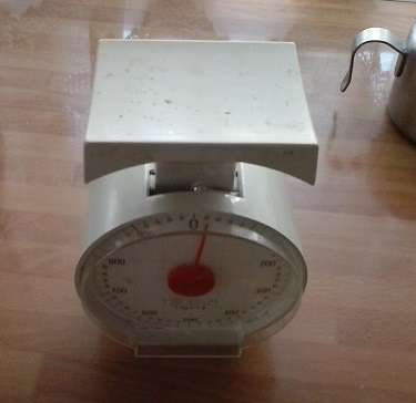

He hecho pruebas, a velocidad constante de 80Km/h (si bien 80Km/h aplicando un factor corrector del -10%, serían 72KM/H reales).
En el caso de la 1ª superficie la aguja llega a marcar picos de hasta 200gr., solo :shock:
1er. caso

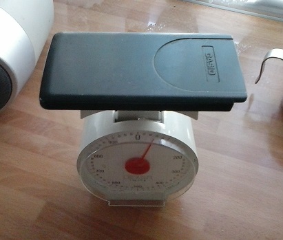

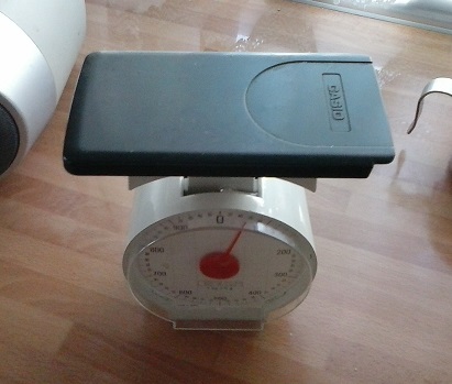

Y con el doble de superficie, 2º caso , hasta unos 400gr. (no hay que descontar lo que pesa de mas la tapa, XQ luego va vertical. Y las cosas pesan hacia abajo obvio es. :D No hacia arriba ni lateralmente. :lol:)
2º caso
Asi le pega el viento,
parece hasta proporcional esa relación. Asi que, con la pequeña superficie de la lente, lo dicho, bueno , quizas haya algun factor corrector conforme la vel. aumenta, en cualquier caso por eso , no es necesario ninguna protección. Impactos de mosquitos, sin problema tampoco. Claro que si le da con el pico un pajaro... :roll: :lol: O las gaaaaaarras. :twisted: :twisted: :twisted:
Otra cosa es la humedad, pero por eso yo habitualmente ya le echo un barniz incoloro especifico de electronica. :D
Solucionado BacodiRC, gracias. :wink:

Pues habiendo hecho ese experimento ahora es muy fácil el siguiente paso: divide el peso entre la superficie y te dará la presión.
Ahora multiplica esa presión por la superficie del LED (considerando que es un círculo, cosa que no es, pero lo que queremos es hacernos una idea; no hay que ser muy precisos) y tendrás la fuerza que va a soportar a 72Km/h. Te darás cuenta que va a ser ridícula. Así a ojo, considerando que tienes la misma calculadora que yo (que creo que sí) me da 2.8gr. Así que al final voy a llevar razón en lo de los 2000Km/h 8)
Por Jose Luis28
#1329023
Genial. 8)
De coña comentar, que realizando la medición y una vez llegamos al paso de cebra, el conductor del coche de atrás miraba un poco mosca. :lol: :lol:
