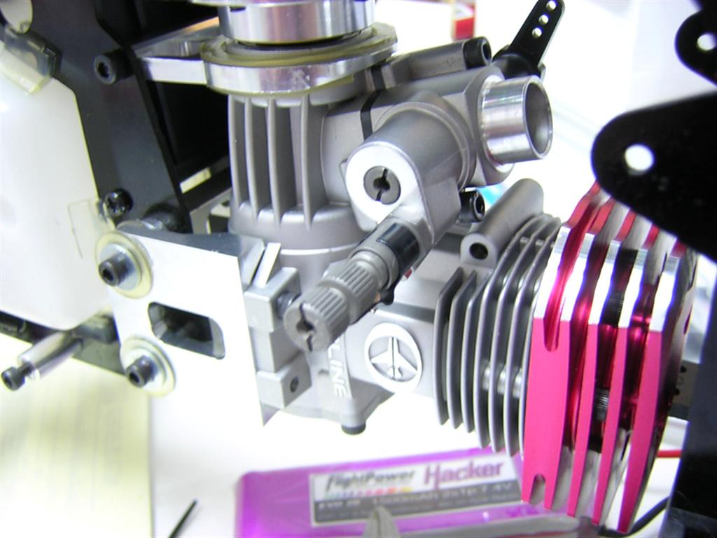

Rotormix35 escribió:
Parrich_ escribió:Pues si es para el auxiliar.. :wink:
Como le dijo Juan a un compañero ayer, va a tener que venir a montarnos los helis personalmente, ya decía yo que ese tornillo ahí suelto...pero entonces la salida del auxiliar queda por debajo de la entrada al carburador y teníamos la idea de que era mejor que quedasen a nivel.
Una imagen de la disposición de mi auxiliar y otra de la sujección del cuello sin el rebaje, quedando desalineado:
Hola yo lo llevo el auxiliar en el tornillo de abajo y hasta ahora perfecto.
:wink: :wink:
