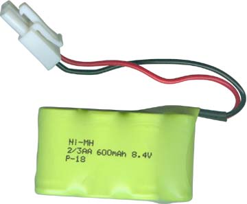

He estado mirando el link que me has pasado, me imagino que el modelo al que te refieres es el CBP750AA. Lo que pasa es que mi batería y esta se parecen como un huevo a una castaña, es decir, no tienen la misma forma. Me imagino que será porque estas habrá que hacer algo con ellas para añadirles los conectores o algo. En fin, si me pudieras aclarar un poco el tema, te lo agradecería infinito, ya que no entiendo de baterías.
Adjunto una foto de la mía.
Muchas gracias.

Tu pack de vuelo esta compuesto por 7 baterias de formato 2/3AA que estan soldadas en serie (para tener 8.4 voltios) y envueltas por un plastico termoretractil.
Con las baterias que te digo, podrias hacerte un pack exactamente al que tienes, con el mismo voltaje pero con algo mas de capacidad, asi tendrias las mismas caractristicas de vuelo pero algo mas de autonomia.
De todas formas solo pasarias de tener 600 mah a 750 mah, lo que tampoco es mucho mas, pasarias de tener 5 minutos de vuelo a 6 1/2 minutos.
Otra cosa puede ser que tu bateria no este bien y realmente no cargue los 600 mah que debe, para comprobarlo necesitarias un cargador en condiciones que pudiera medir los mah que descargan.
Pero si es normal que con tu bateria aguante 5 minutos con esta otra solo ganarias 1 1/2 minutos mas.
