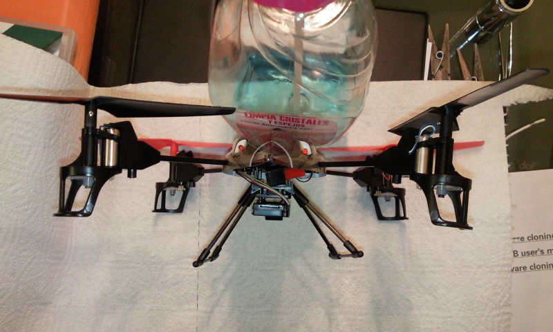

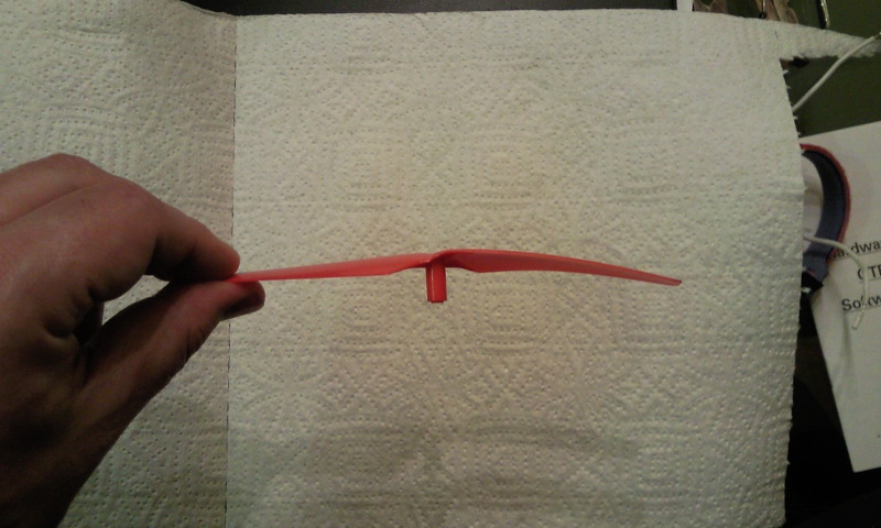

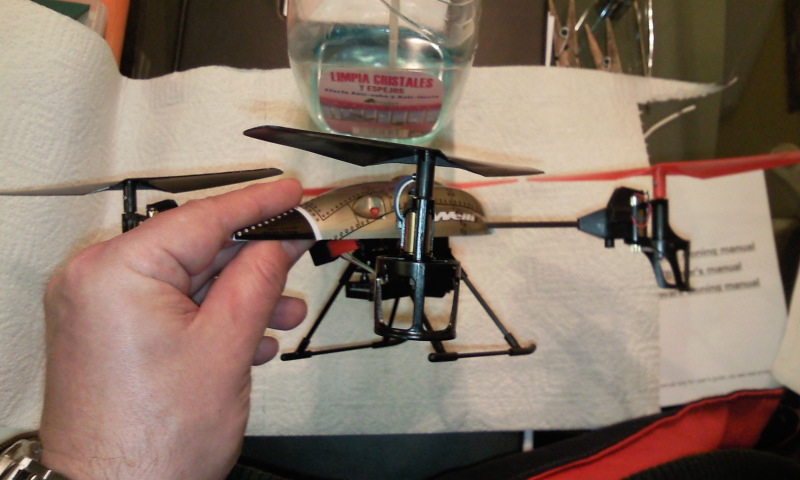

Pedí en banggood uno de estos cacharros para el compañero que os comenté. El caso es que despues de tardar bastante en el envío he aprendido una lección. No pidais complementos extra en el mismo pedido, ya que son con GI pedir dos paquetes distintos. Las cajas de estos aparatos vienen justitas, y los de banggoog van a meter a presión el resto para enviarlo todo. El restultado son dos hélices deformadas y el tren. Ademas uno de los brazos me parece que no apunta a la vertical sino con cierto angulo. No se si es por esto o ya por el propio aparato pero me da que tiende a oscilar. No estoy seguro porque el hubsan tambien tendia a oscilar hasta que lo calibre bien. Os dejo el video que he grabado en la cochera. De noche y con la iluminación de fluorescentes. No creo que merezca la pena reclamar, porque diran en todo caso que envie el aparato para alla .......... Los brazos de los motores vienen a presión por lo que veo, y pueden salirse. En cuanto a vuelo mucho mejor el hubsan, en agilidad y estabilidad, pero hay que reconocer que este con el peso tiene mucha mas inercia.

Me alegro de que se hayan arreglado los desperfectos. Con respecto a la hélice doblada que enseñas en la foto, un amigo mío ha recibido un V959 con el mismo defecto, y al sustituirla por una de las de repuesto el helicóptero mejoró su fiabilidad de movimiento. Haciendo pruebas con un secador de pelo, repartiendo el calor durante unos segundos por toda la hélice, y aplicando durante un minuto una tensión para desdoblarla, conseguí en varios intentos ir cambiando la forma de la hélice deformada. No la he probado, pero creo que habrá mejorado su eficiencia.
En otro V929 mío con hélices GWS, ya equilibradas por mí, una de las hélices tenía una vibración exagerada debido a que las dos aspas no quedaban en el mismo plano. La vibración desapareció cuando conseguí recuperar la forma adecuada en la hélice.

Ya me llegó el de modo 1 y el mismo problema, los empaquetan mal, pegando con cinta las helices dos a dos para que se mantengan alineadas con los huecos del forespan de la caja, y no me digais como se las apañan pa hacer presion y quedan deformadas. Un brazo un poco torcido tambien. Al menos pedí los complementos en un segundo paquete y llegaron. Dos UDI tambien llegaron perfectos. Ya os dire como vuela cuando lo entregue al que me lo encargó.
