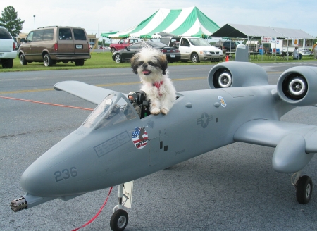

Hola chicos, puse este post porque estoy mas enamorado de este avion que de mi mu!"·%)(/... pero bueno.
La verdad es que mi problema con las turbinas radica en este avion. Ya se que no es modelo para empezar con turbinas pero es una maravilla, y creo que con el tiempo lo conseguire.
De momento estoy haciendo maquetas del avion para volarlo de diferentes formas, ladera, dos motores electricos empujadores, dos turbinas electricas y por fin dos turbinas.
La verdad es que el avion a primera vista no es bonito, lo reconozco, pero a mi me encanta, lo veo precioso.

Sera un avion feo pero a mi tambien me encanta. Por cierto, muchas gracias por los perfiles, yo los andaba buscando, donde los has conseguido? Tego los libros de Squadron in action y el walk around de este avion, en el walk around hay unas fotos de fetalles que te cagggggg..., lorito. Por cierto, has observado que para un calaje del ala de digamos 0º, las turbinas van con incidencia positiva y el estabilizador con incidencia negativa? Alguien puede explicar eso y porque va asi? Es que les turbinas producen, al ir elevadas y por detras del borde de fuga, un "pitch moment" a picar que se compensaria con el calado del estabilo?
Ala Matias, danos una clase de aerodinamica aplicada al A-10.
Como proyecto lejano ocupa un lugar en mi mente hacerme un A-10, todo balsa, lo siento, soy aeromodelista antiguo y trabar con la fibra no me hace sentirme comodo, para dos turbinas P-120, creo que una escala de 1/4 seria un buen tamaño para 240 Nw de empuje, lo que daria una winfspan de unos 4 metros y poco. Bueno, seguiremos con el tema, si necesitais algo, pues decirlo.
Por cierto, alguien me podria ayudar y explicar como se ponen fotos en el foro? Tengo un "jet parato" a punto de acabar y quisiera enseñaroslo.
Muchas gracias y saludicos.

4m de envergadura no sera mucho avion????? :? :? , no sé, yo pregunto? 8)

Respecto al tamaño una sencilla y grosera regla de tres nos dice que si un King Cat de BVM vuela de coña con 2 mtrs. de envergadura y una 120, pues para dos 120 seran 4 mtrs. Ten en cuenta que lleva un perfil concavo-convexo muy gordito, eso tiene que sustentar de la hos.... Y si ademas se le ponen los flaps tipo fowler pues a la hora de aterrizar eso tiene que entrar "parado" y mas si abrimos los alerones en plan "split", y en vuelo normal tampoco es un parado para volarlo a pijo sacado y en plan "follao". Las alas harian 4,40 mtrs. y el fuselaje 4, habria que hacer ambos elementos desmontables, las alas en tres partes y el fuselaje en dos, de borde de ataque para adelante una pieza y de borde de ataque para atras otra, y los estabilos y direccionables tambien desmontables, pero, te imaginas en vuelo un "parato" de se mejante "size"?

Otra cosa, no se podria hacer uno, en vez de con dos 120, con 2 80 o 2 60?, saldria mas economico y mas pequeño. Estoy completamente de acuerdo contigo en que si lo haces de 4.40 tendras que hacerlo totalmente desmontable, sino.....

Lo que dices de las tubinas podria ser esto?
Por AntonioE
#10073
Debe ser dificil aterrizar asi.
