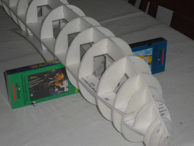

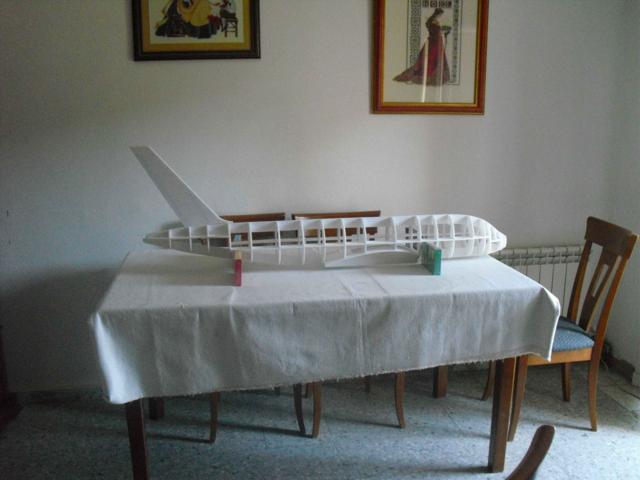

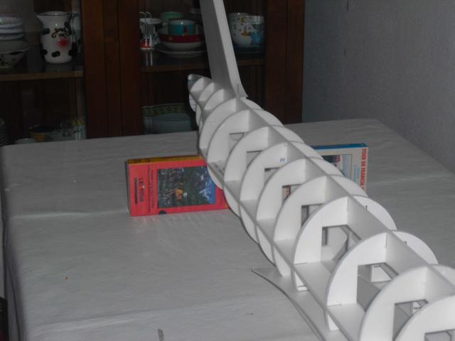

hola voy s empezar a construir este avión ya iré poniendo fotos,ando mirando el tema de los motores,donde podría conseguir un edf de 75mm
gracias.
Por manolito
#1075991
gracias por contestar, querria sabersi se pueden conseguir con las palas en color negro en vez de amarillo por cuestion de estetica, ademas querria preguntaros que motor me podeis recomendar, el avion pesara 2,5 kg.
gracias
