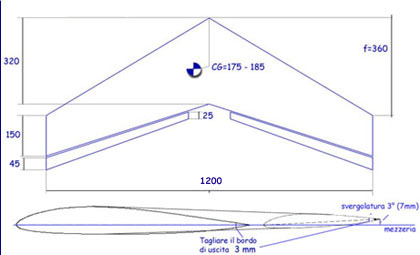

#31152
Donde se encuentra el CG el una zagi. He contruido una y no se si tengo bien el CG

Por Juancar
#31814
Aqui pongo el plano-esquema de la zagi. Lo saqué de una web que no recuerdo, espero que no me acusen de plagio :roll:

Por Cata
#31906
Juancar ¿tienes el plano completo es decir con las dos plantillas del perfil y donde se vea el angulo para darle esa especie de diedro de las zagis?No en cuentro nada en la re, hay miedo a los derechos de autor.Un saludo
