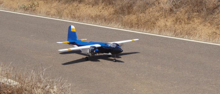

Os presento mi nuevo avión, construido desde cero a partir de unos dibujos del avión original. Está hecho de balsa, contrachapado y listones de pino. Respecto al diseño, he modificado el perfil del ala, la cola está algo modificada y he reducido el tamaño de los motores, ya que finalmente no le puse el retráctil y me sobraba espacio. Tampoco le puse los flaps para reducir peso, aunque tras la prueba de vuelo está claro que podría levantar algo más.
Lo volé a mediados de Agosto en Palencia, de ahí el nombre del avión. El lugar elegido es una carretera que da a un pueblo abandonado. El único problema son los vientos y que la pista tiene zanjas a los lados, pero como hay mucha paja y barro, las salidas de pista no suelen ser muy problemáticas (nada que no se arregle con un poco de superglue).
Los motores se sincronizaron a la perfección desde el principio, y de potencia va muy bien, incluso le sobra un poco. La verdad es que esperaba que esto fuera más complicado, pero teniendo bien puestos los servos de los motores, y con un solo canal de radio, no he tenido ningún problema.
El vuelo fue muy bien, se levantó de la pista el solo y volaba a medio gas sin problemas. Algo perezoso en los giros eso si, pero no metía el ala pese a realizarlos bastante cerrados. El equilibrado estaba mal, le falta peso en el morro. Use medio trim abajo para mantenerlo en vuelo nivelado. Con los motores a fondo trepaba sin problemas, y con los flaperones levantaba un poco el morro, ideal para aterrizar.

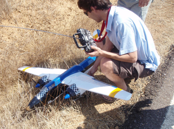

El aterrizaje fue bastante bien. Tras unas cuantas pasadas con flaps para probar velocidades, encaré la pista bien enfilado, aunque se levantó un poco de viento que dificultó la maniobra. A falta de un metro para posarse, perdió sustentación y alabeó (hay que entrar con algo más de gas). Se posó en la carretera pero con el alabeo del final no pude evitar que aparcara en la zanja. Sólo se ha roto la pieza que sujeta la rueda delantera, un arreglo que además me permite añadirle algo más de peso al morro.

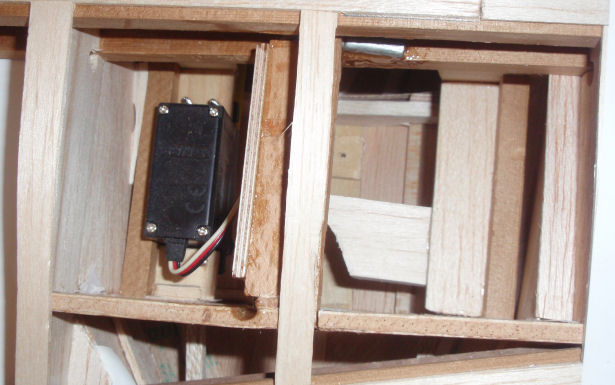

Detalles del montaje del servo de gas.
Los motores son simétricos. Para poder acceder al servo y al depósito puse dos compuertas, una junto al tren de aterrizaje para poder ver el servo del gas, y otra en la parte delantera por donde entra el depósito de gasolina.
El cable va junto al depósito (pegado). En un caso el mando del servo queda detrás del depósito (hacia la izquierda en la imagen), y en el otro queda al revés, rozando la estructura de la compuerta (quedó tan justo que reducí parte de la compuerta para que no tocara). El primero pasa por debajo del depósito hasta el motor (lo elevé un poco). El otro sale a un lado del depósito y pasa por debajo hasta el motor.

Esta otra imagen es desde la punta del ala por arriba, antes de cubrir. Se ve el servo del gas y la colocación del tren de aterrizaje, que es una barra normal doblada de forma que la punta se apoye en la estructura principal que es pino. Espero que se vea bien en las fotos.
Vista del servo del gas y el tren

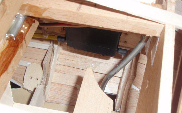

Esta otra es desde arriba. Se ve el servo, la pieza que sujeta el tren, y a la derecha donde va encajado el depósito. Va tan justo que no se mueve ni un pelo :lol:
Desde arriba

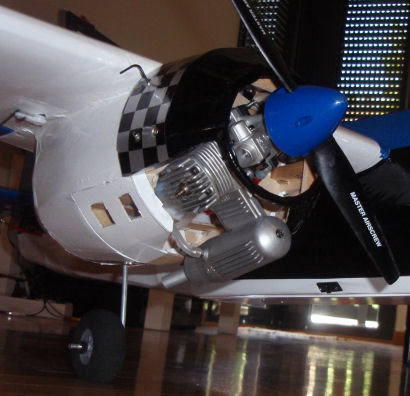

Por último un detalle del motor terminado. Los dos motores van colocados igual, con el escape hacia abajo. Se ve el mando del gas (en rojo), que queda justo abajo y en el centro.
Detalle del motor listo para volar.
