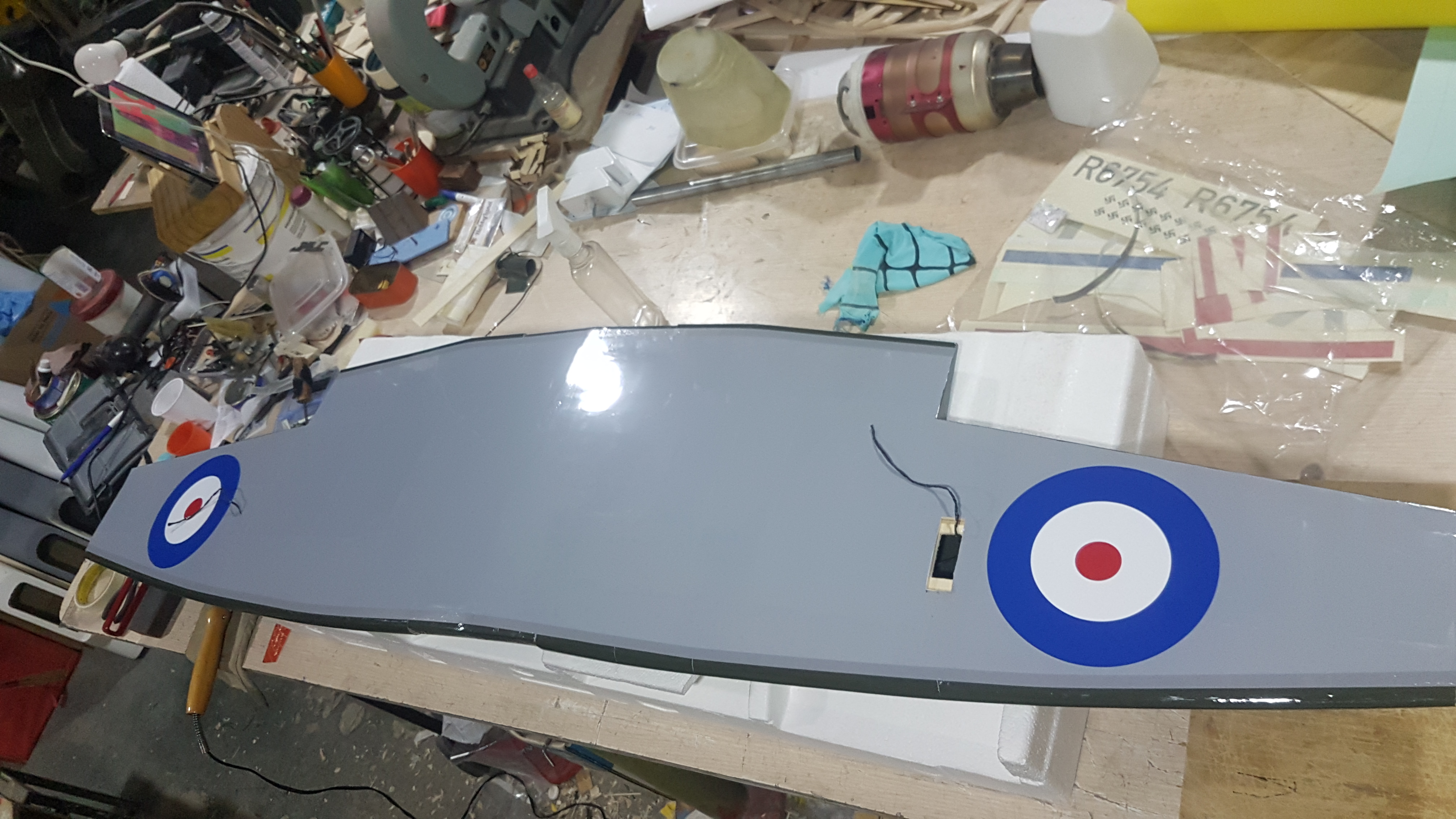

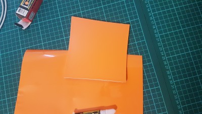

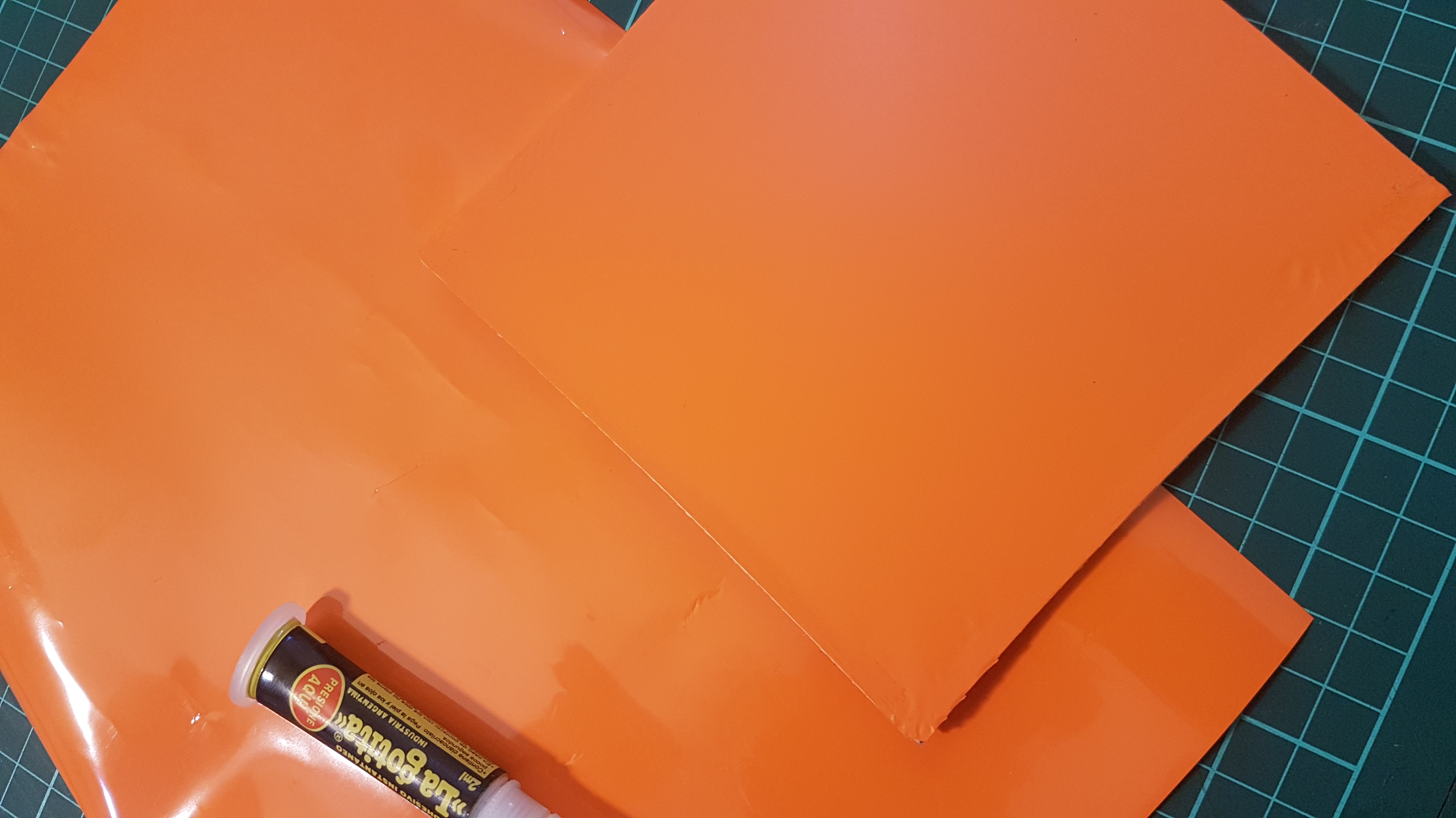

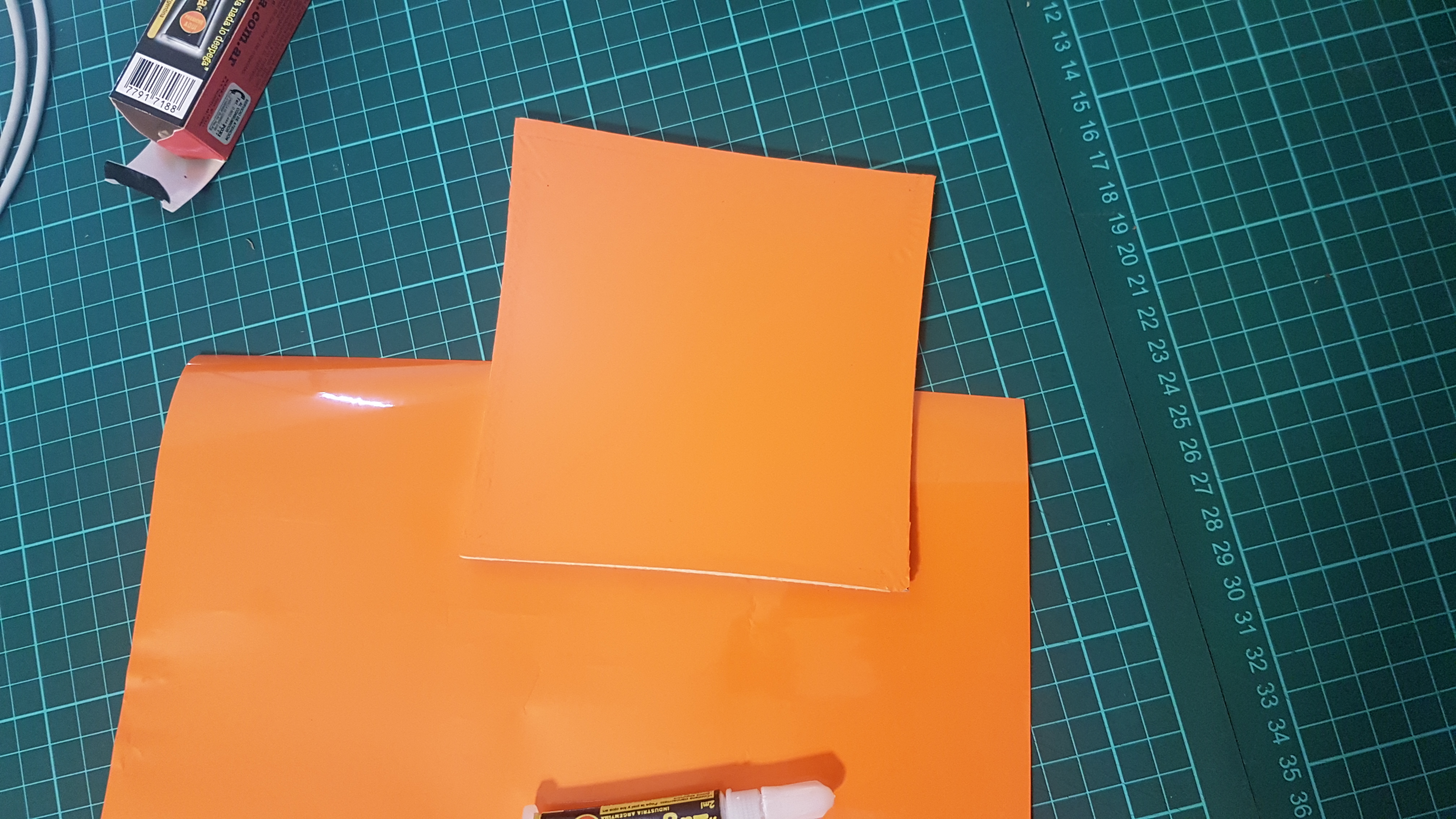

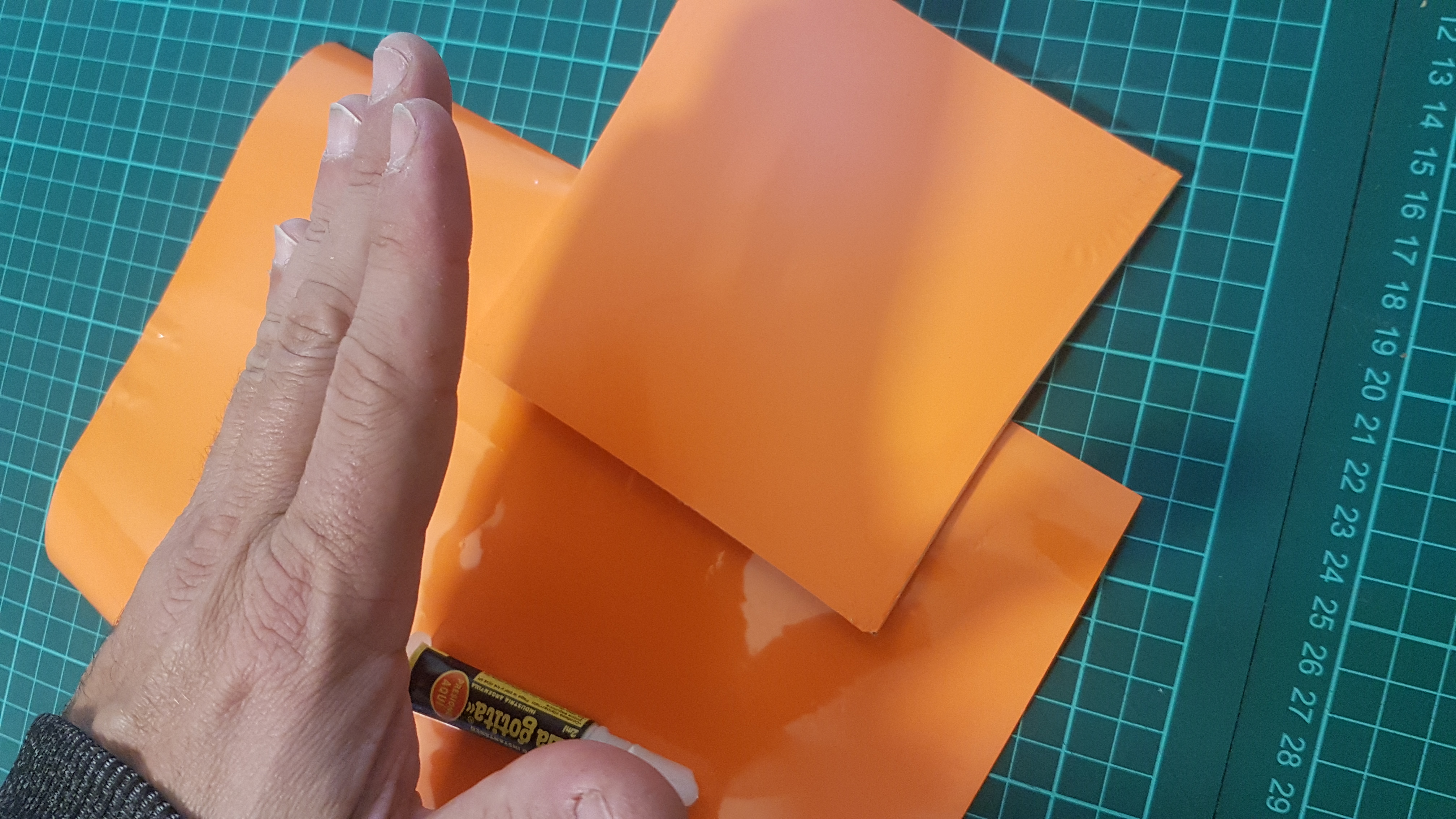

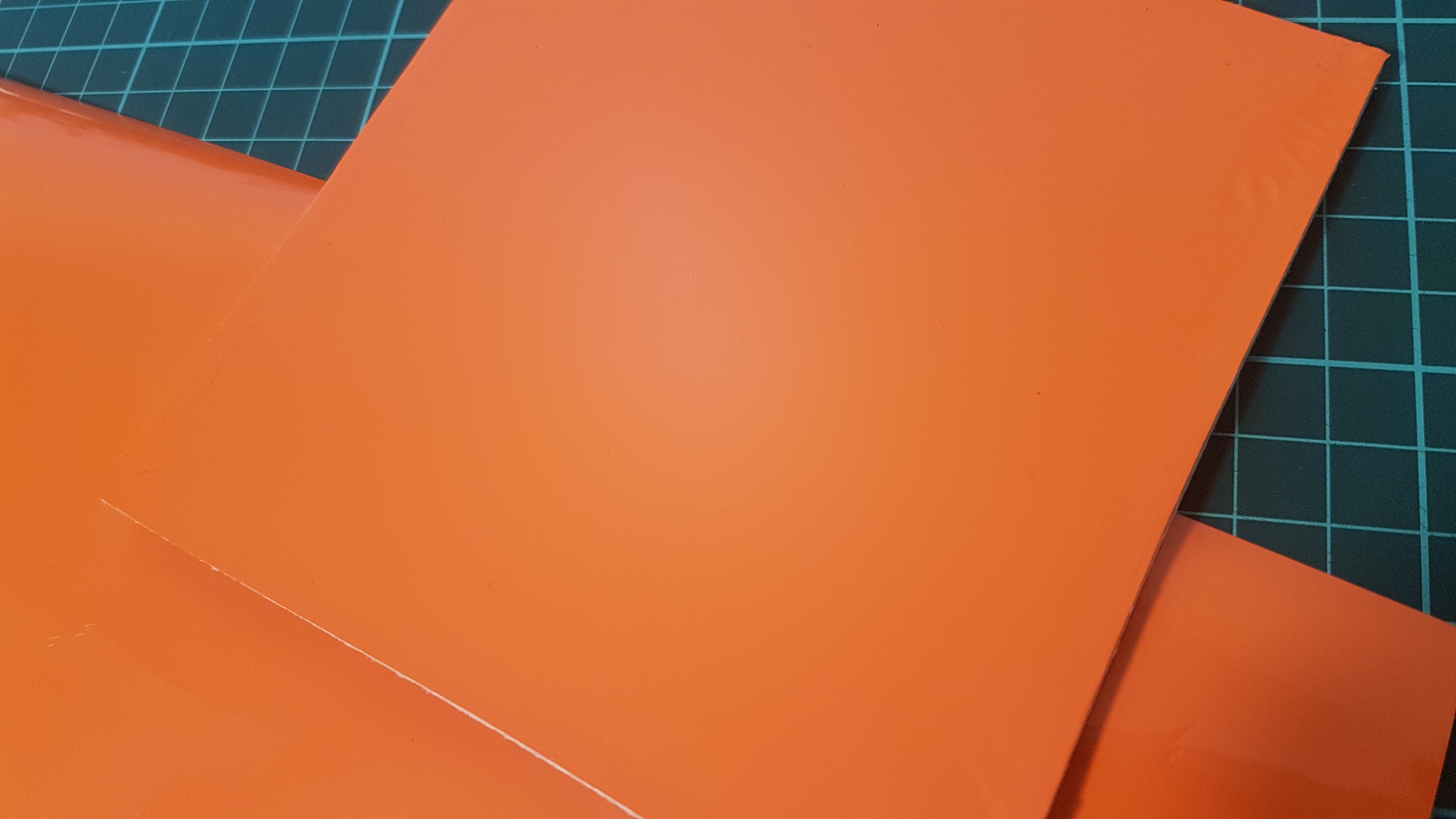

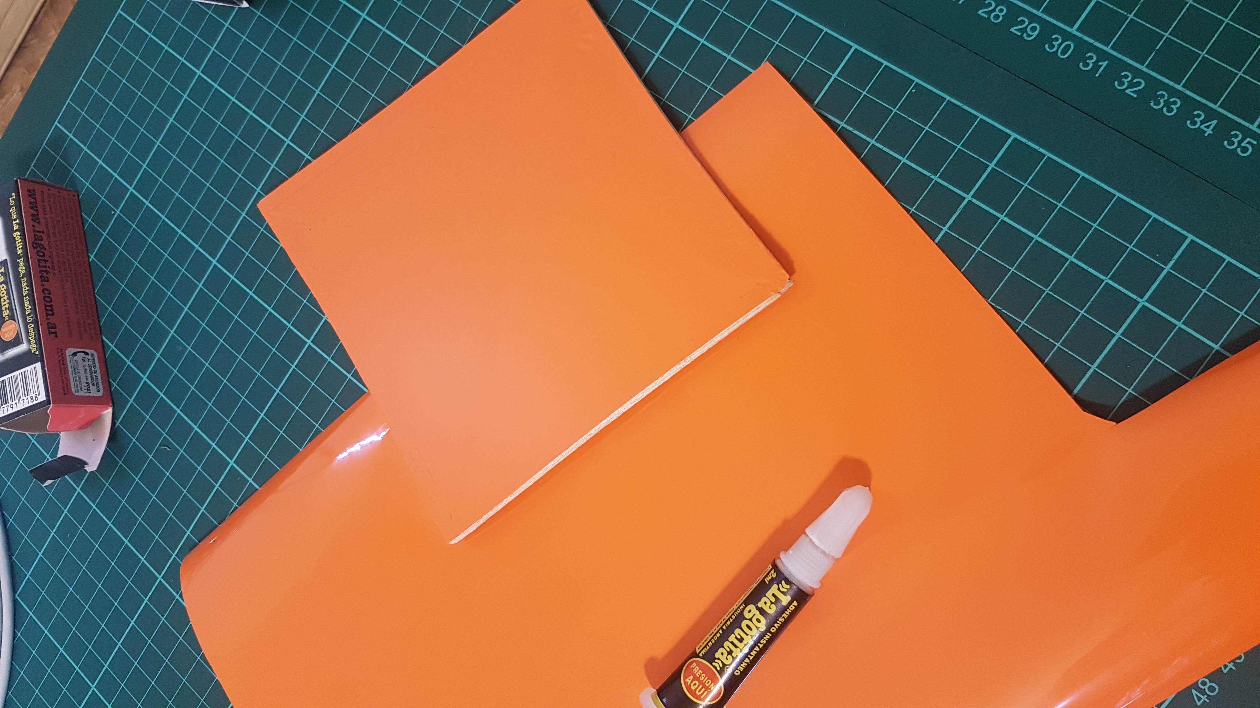

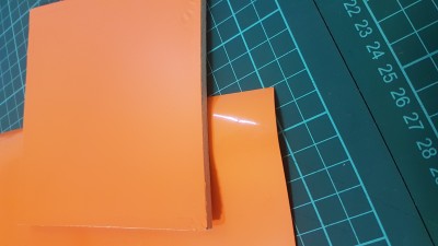

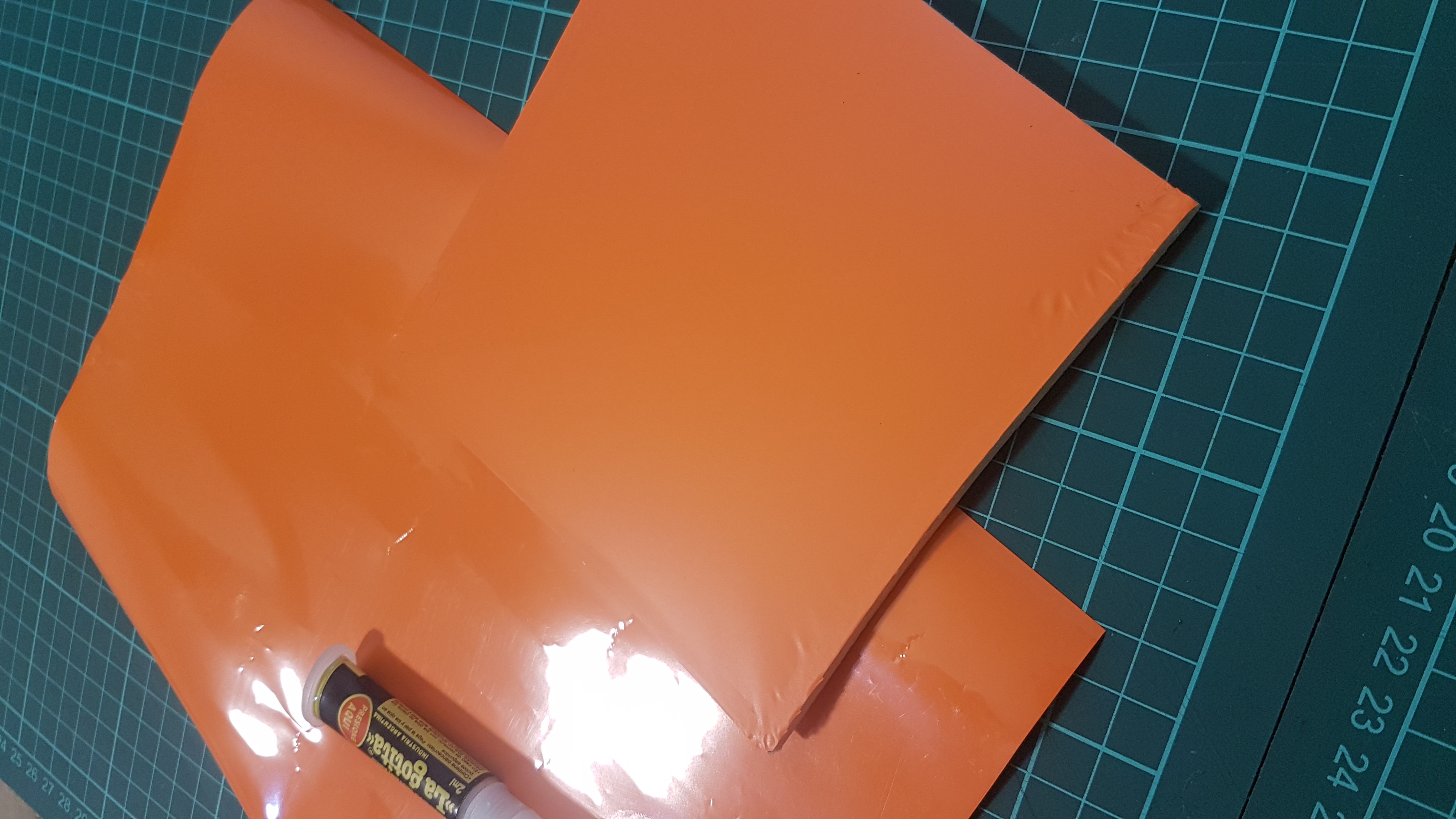

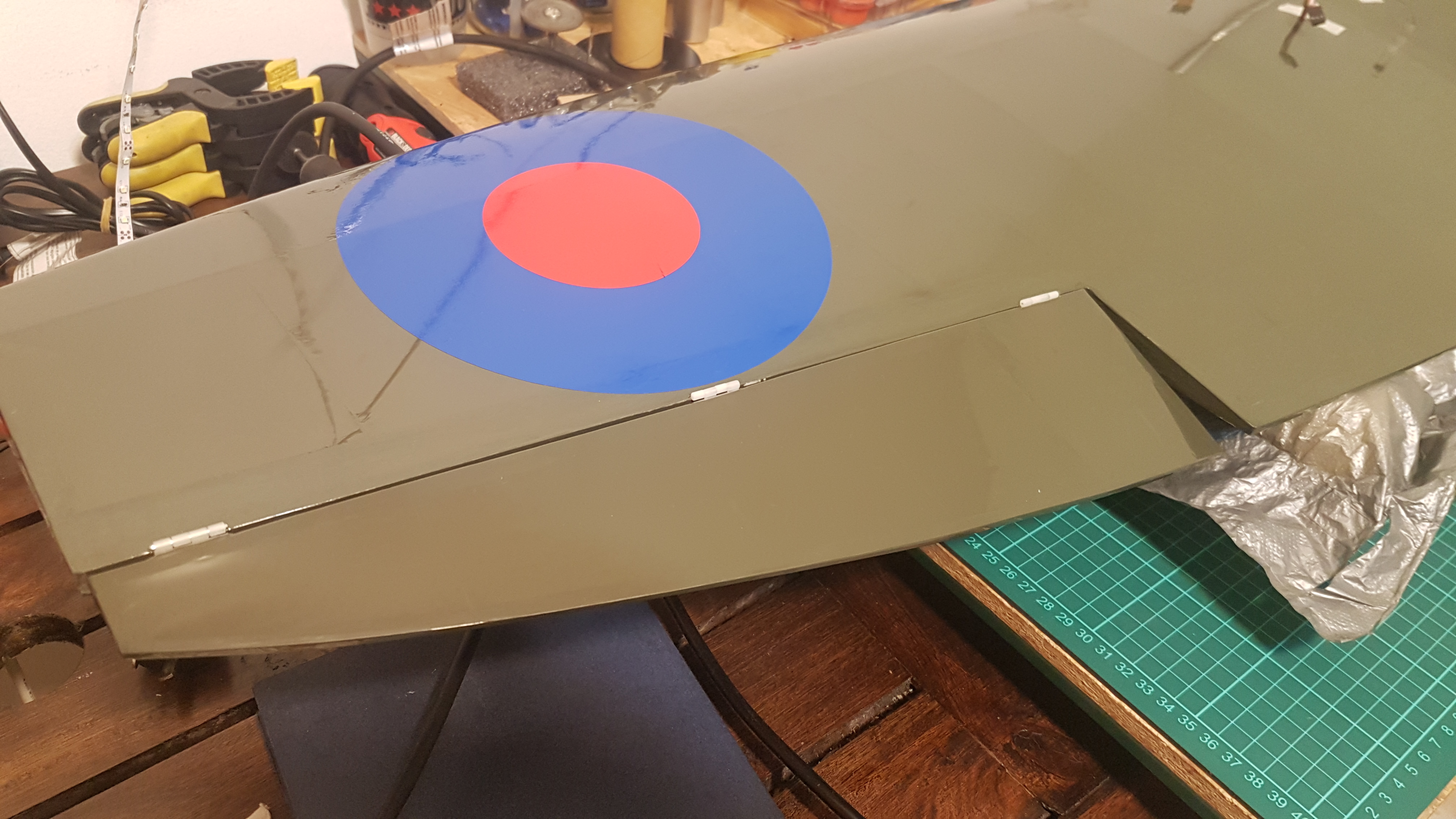

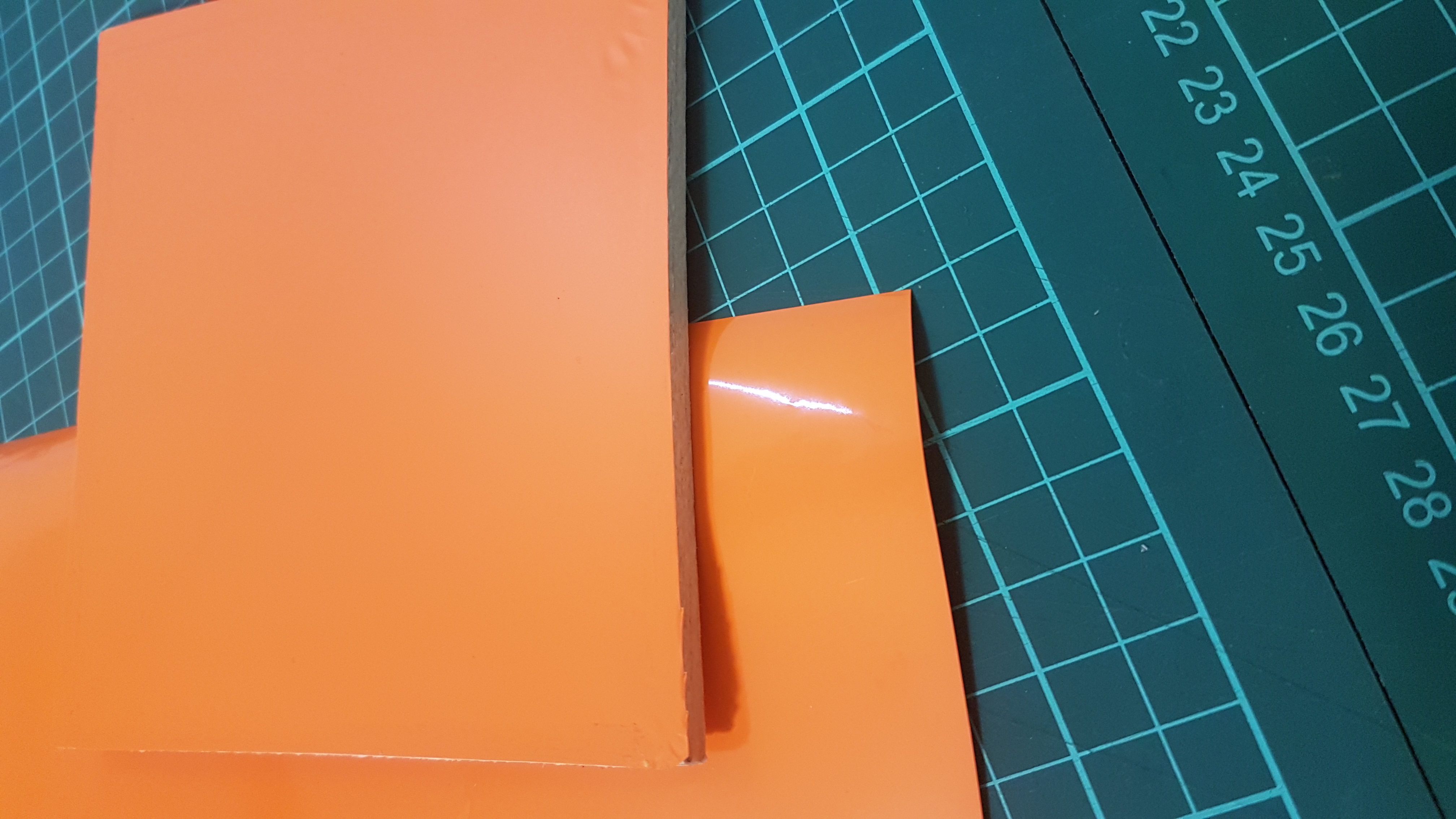

Hola a todos, seguramente éste tema ya está más que hablado pero aporto un grano de arena más, recientemente comencé la fase de decoración de un Supermarine Spitfire MK1A y al tener que comprar el monokote me encontré con que era imposible conseguir los colores en acabado flat o mate por lo que tuve que comprar los mismos tonos pero brillantes y sinceramente un warbirds tan brillante es un warbird de museo, yo quiero mi Spitfire con un acabado mate para simular antigüedad, típico de warbirds entonces se me presentaron dos caminos, lijar con lija l agua super fina hasta matar el brillo del monokote pero la presión del lijado sobre las superficies blandas del avión podría dañarlo, la segunda opción Laca Ultra Cover Mate Transparente de la marca RUST OLEUM, una marca que se consigue aquí en Argentina en cualquier pinturería, el acabado fue perfecto estéticamente y no daño en absoluto el material, adjunto un video para que puedan verlo en comparación con el trozo de cover sin laca, muy contento con el resultado, espero que lo disfruten, saludos y buenos vuelos.
