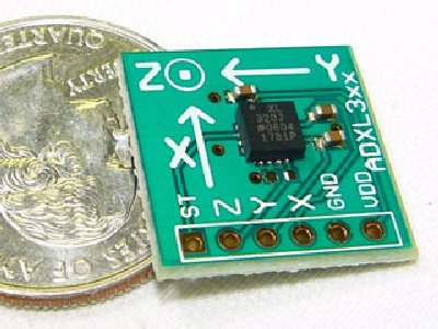

Lo pensé viendo mi teléfono móvil, si sabe en que postura está para enseñarme la pantalla apaisada o alargada.....¿como sabe en que posición se encuentra?, se llama ACELEROMETRO:
http://www.neoteo.com/construye-un-acel ... -coche.neo
Y si el movil sabe si está de cabeza o de pie tambien es trasladable a nuestros aeromodelos para que entregue mas o menos potencia en función de como se encuentre este.

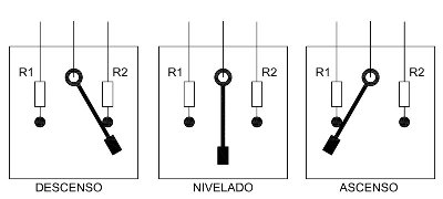

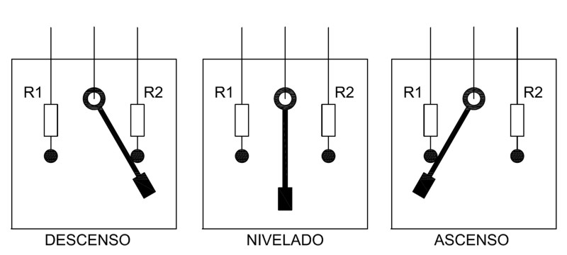

Yo creo que hay una solución simple.
Se trata de crear un pequeño pendulo (un trocito de cuerda de piano con un plomo de pescar en la punta). en una plaquita de circuito electrico o algo así, y colocar dos tornillo (metrica 2) a cada lado del pendulo.
Cuando el modelo esté horizontal, no tocará ningún tornillo. Cuando ascienda tocará el izquierdo y cuando descienda tocará el derecho.
A cada tonillo de soldamos una resistencia de un valor determinado, y a su vez estas resistencias las unimos al potenciometro que tendremos en el timer.
Es resultado es que podemos contar con tres velocidades: una para el descenso, otra para el ascenso y otra para el vuelo nivelado.

La idea, efectivamente, es sencilla, pero... yo veo, que este "interruptor" seria mas practico usarlo para que el temporizador/potenciometro supiera que corriente deve suministrar en cada momento al motor ...ya que en el timer hay un pic con unas posibilidades de programacion casi infinitas...pero habria que ver algunos temas.
¿Cual seria la posicion en el modelo del "interruptor"?
Si es la que has dibujado, la propia inercia por la velocidad haria que se colocara en posicion ascenso/descenso, habria que colocar algun resorte para que no variara la potencia incluso con un pequeno destensamiento de los cables ...por ejemplo...
Por eso creo que seria mejor hacer electronicamente o con programacion todo lo que se pueda... fallara menos y las posibilidades de ajustes son, como dije antes, casi infinitas.
Yo creo que la idea del ELFOWAY tiene mas futuro...El acelerometro o bien el giroscopo, (seria el sustituto del "interruptor de javier) nos detectara autamaticamte la posicion del modelo y ...con programacion del pic ...variaremos la potencia segun nuestros gustos.

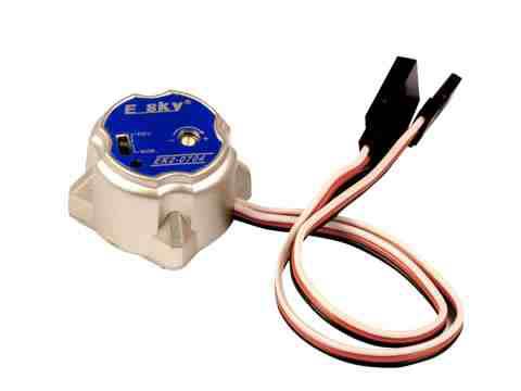

Si buscamos algo más depurado, menos mecánico, podría adaptarse un giroscopo de los que llevan los helicopteros. En este caso aplicado a un servo podría servir incluso para un motor glow.

javier47, el tema del pendulo creo que tiene una pequeña pega, por inercias el cambio de posicion no va a ser que deseas instantaneamente y el paso de invertido a picar lo va a tomar cmo una subida ( aparte de donde quedaria el pendulo en vuelo invertido, ¿ hacia un lado o al otro ?
veo mejor la idea que puso en su momento el jubilao de medir velocidades, eso nos impide que se pare en las subidas y se acelere en las bajadas.

De acuerdo Sukoi, lo del pendulo no es buena idea. Pero que opinais de adaptar un giroscopo instalado en sentido vertical. ¿funcionaria?
Por sukoi
#767426
igual podria funcionar si no le ponemos la ganancia a tope , no se de helicopteros, pero supongo que lo que tiende es a compensar una desviacion, empezamos a dar mando arriba y empieza a compensar, si mantenemos el mando se estabiliza ( no hay cambios ) luego deja de compensar ¿? o estabiliza cuando dejamos de mandar ¿?
imaginate o un looping o una pasada a la vertical , no se que respuesta tiene en concreto si es por acelerometro o por posicion :oops:

Cada vez mas pequeños. Este acelerometro cuesta 23 €
