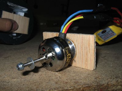

#462466

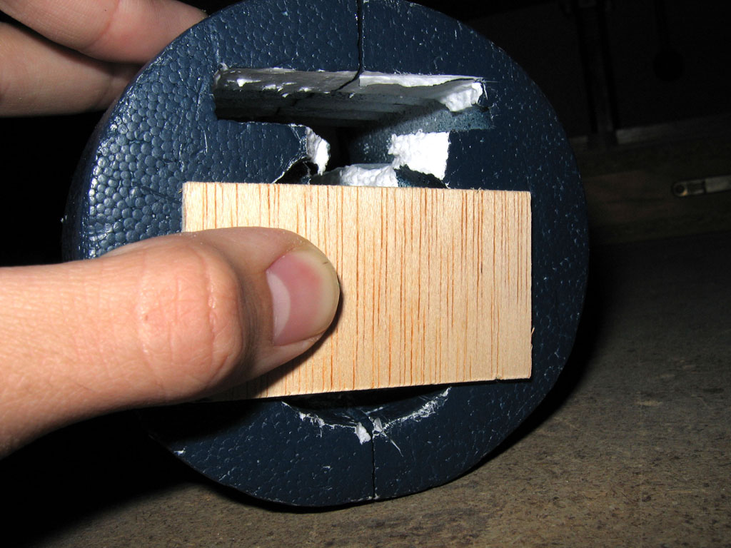

Bueno aqui van unas fotos para que veais de que hablo...
Chapa pegada al avion donde se atronillará la bancada del motor

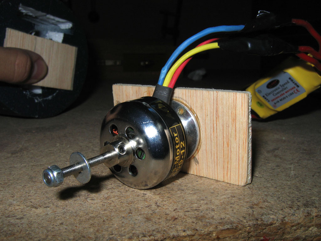

Por Millaga
#462467

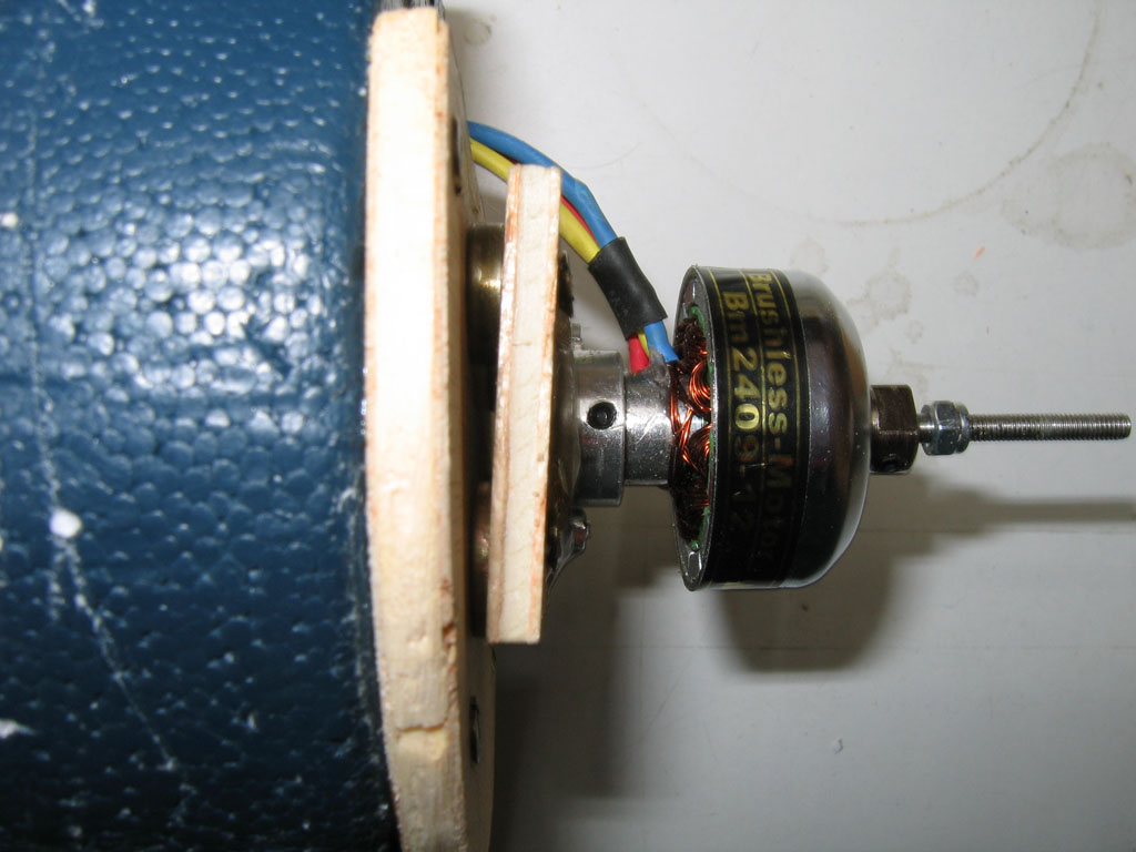

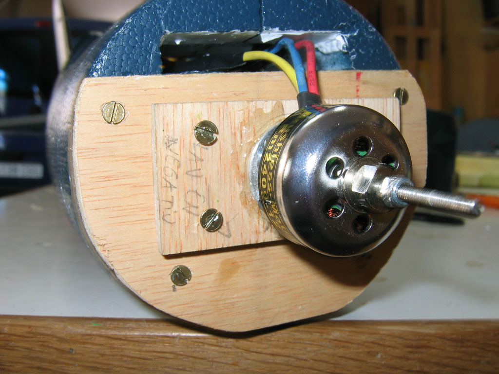

Este es el motor con su bancada, que irá atornillada a la chapa de antes
Por Millaga
#462468

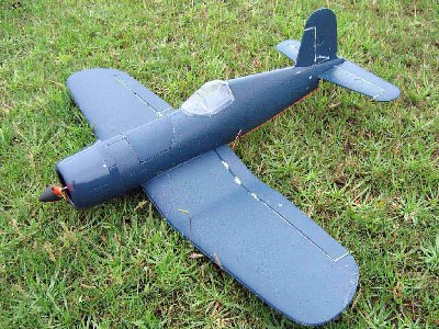

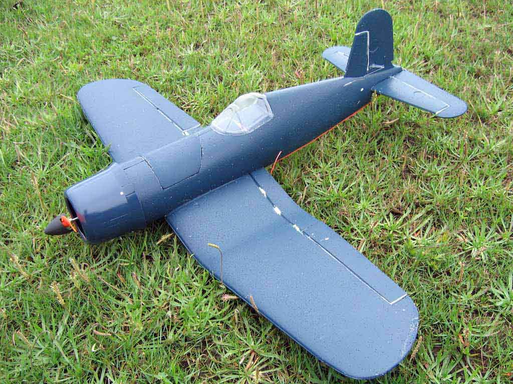

Por último, una fotito del avion sin decorar aún en el campo de vuelo

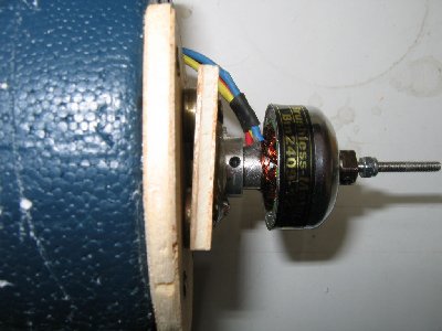

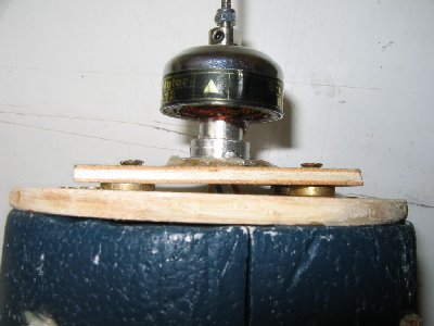

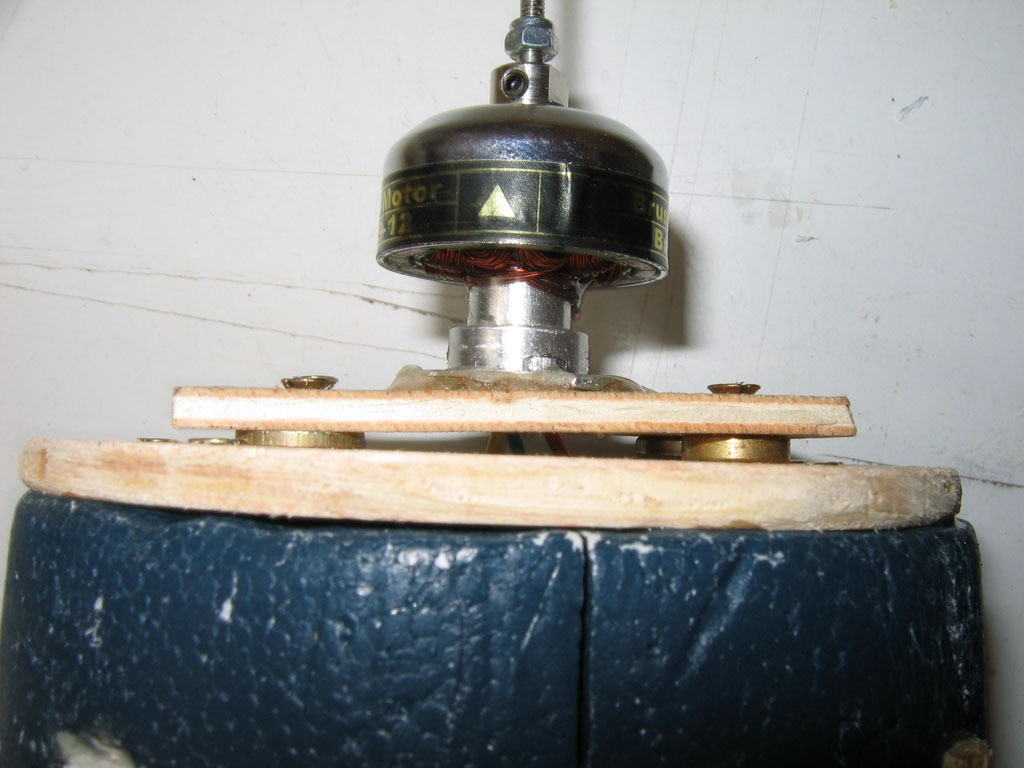

Bueno, lo he probado y le he metido un ramo de leches que paqué...soy un cabezón :lol: .Siempre hacia lo mismo, lo tiraba con la mano en horizontal y al cojer un poco de altura se iba jirando hacia la izquierda (aveces incluso haciendo el solito invertidos) y directo de morros al suelo.
No tengo ni idea de a que se puede deber esto, pongo unas fotos para que veais si la inclinación del motor es la adecuada. No me rindo, este pajaro al final volara!

#463284
vista desde debajo, se aprecia que una de las arandelas es más estrecha, consiguiendo asi inclinar el motor hacia la derecha y hacia abajo.

esta esta tomada desde la derecha.
