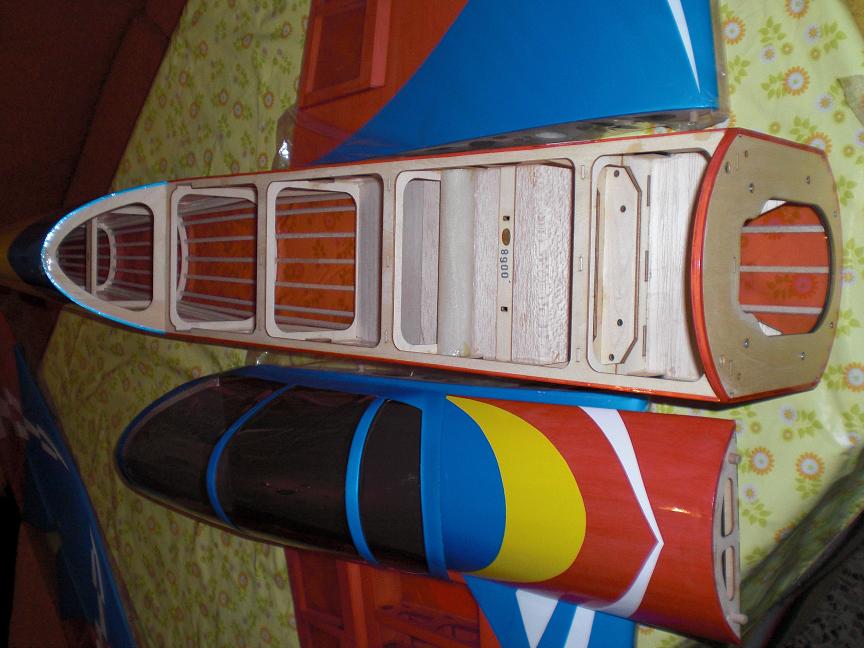

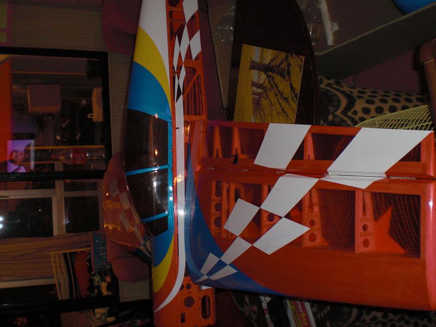

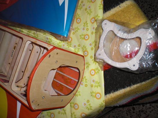

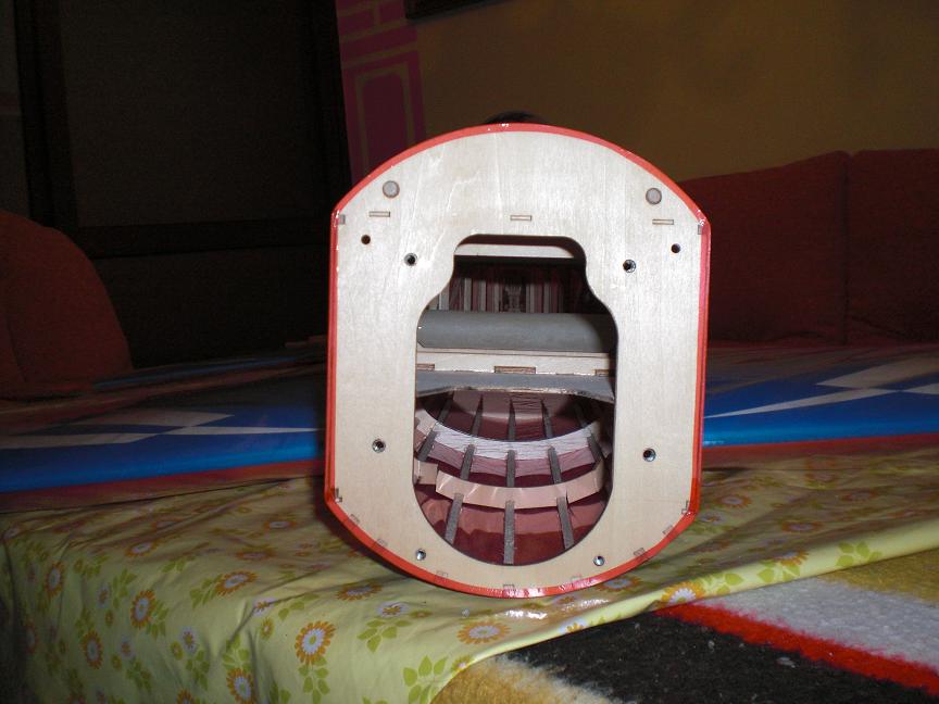

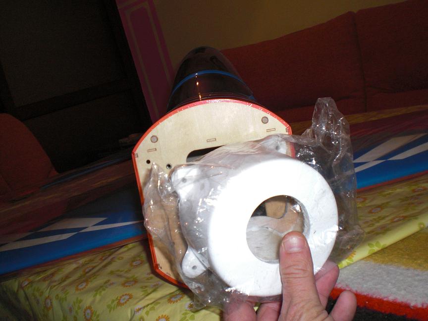

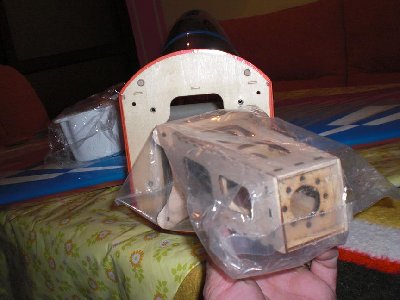

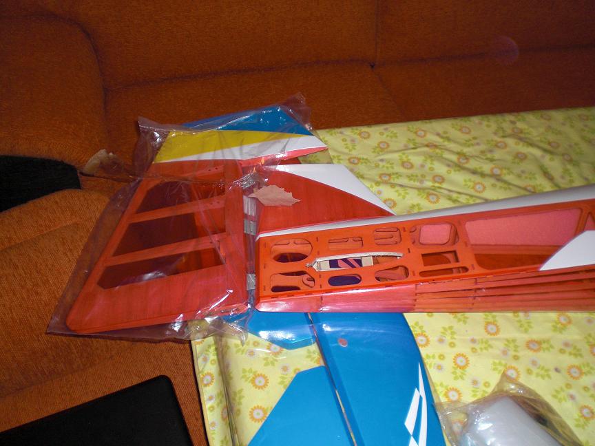

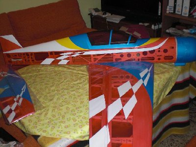

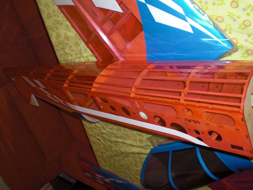

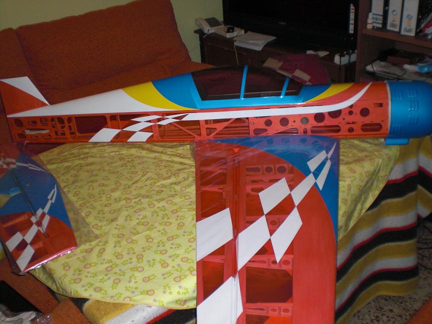

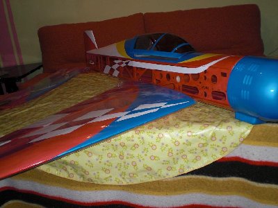

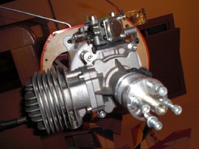

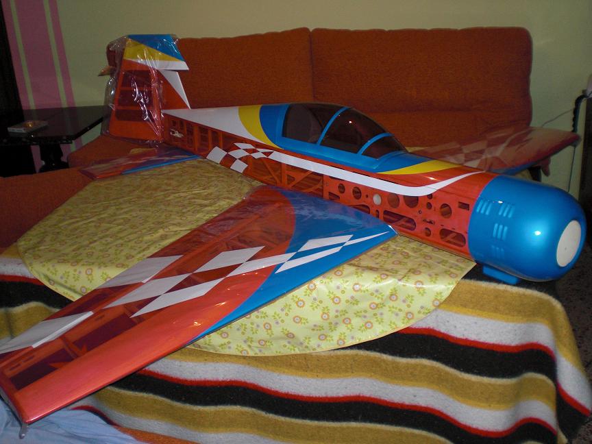

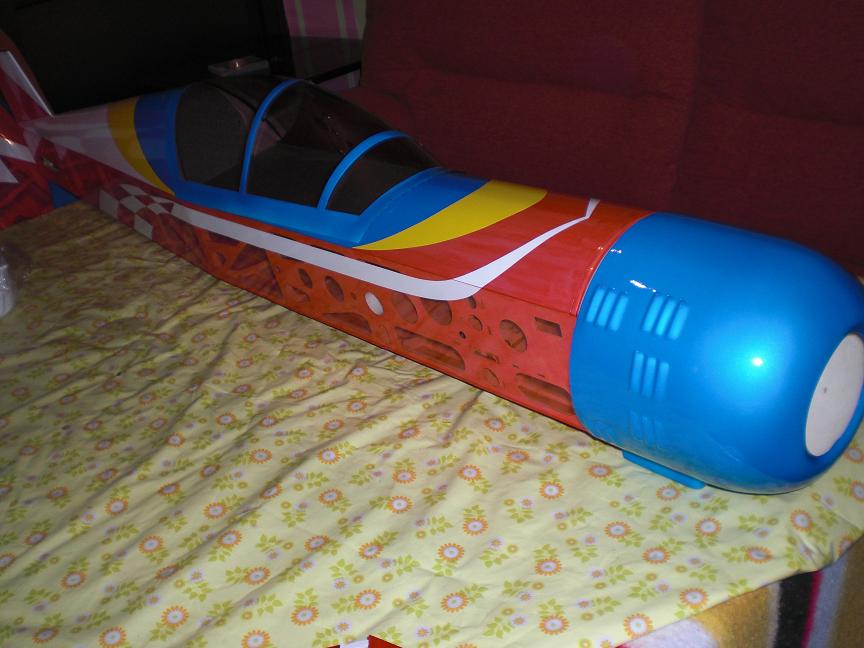

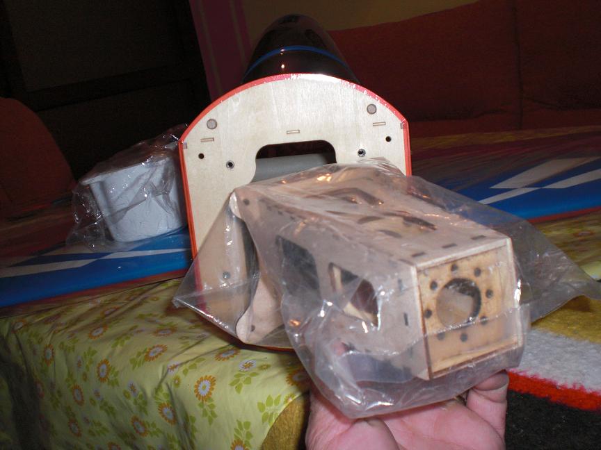

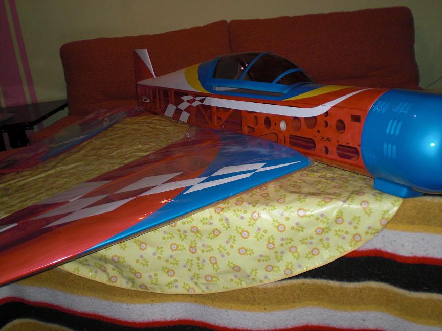

hola a todos y feliz año nuevo,bueno el tema es el siguiente:me an regalado un yaz 54 como vereis en las fotos me lo an regalado con idea de motor gasolina(30dle)el avion no trae ni manual ni decoracion de ninguna clase (bueno eso es lo de menos para mi)aunque por el precio.......aver si me podeis echar un cable(ya no se puede descanbiar)el tema esque va a ser mi primer gasofa yo tengo experiencia en glow hasta 120 os (aunque ultimamente le tiro mucho a los elestris)como vereis en las fotos este yak trae 2bancadas (creo que es 1 pa electry y otra para gasofa)a ver que opinais, o si alguno de vosotros a tenido este avion por favor conseja,ignagando por interner e dado que el yaz es de la casa trunder tiger(la verdad esque me quedado rallado al no traer ni manual ni na para la casa que es)aparte el precio que creo que es disparatado(ustedes por favor dar precio a ver)aunque la casa es cara no?el fuselaje es 1,80cm y alas 1,87cm,e estado mirando en la pagina oficial y creo que el avion es mas viejo que el tango y pone que su peso es de 10,3lbs(creo que serian unos 4,5k o 5 k no?)a ver si alguien me puede echar un cable¿¿¿¿¿¿mi idea es meterle un dle 30,bueno que perdonar por el tocho y gracias a todos

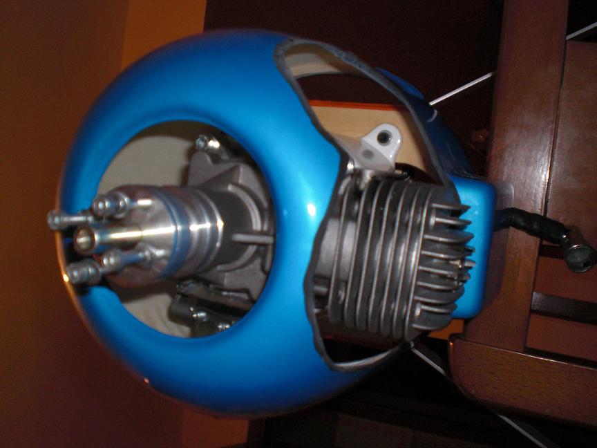

esta bancada que es para electrificarlo?
y esta que es para gasolina?
Por tatopirato
#904716

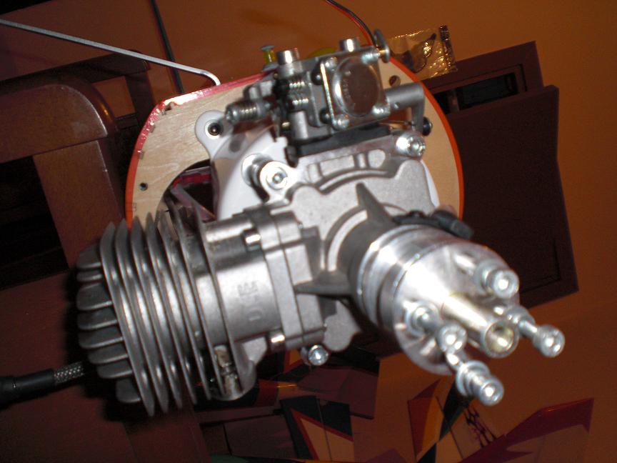

4 duros, el peso que te marcan en libras efectivamente es de 4.700gr., lo que no se es si es el peso que estiman de montaje, o lo que pesa el modelo sin nada, si es lo primero esta muy pero que muy bien para la envergadura del modelo, si es lo segundo sera algo pesado.
Es avion es bonito, tiene pinta de 3d. Con respecto a la bancada para el DLE es la segunda que pones en la foto "la redondita"
No se si te he ayudado o no..... :wink:
Por 4duros
#904727
gracias,no lo e pesado todavia pero vamos ahora mismo sin montar no creo ni que llege a kilo y medio porque viene super aligerado ,mañana a lo mejor me pasan el manual,porque asi nose donde poner el c.g ni na,gracias y saludos desde ronda

eso,eso,un composite david como dice juanma,ya lo e pesado y me da 2,700kg ya lo estoy montando y kiero ya mismo volarlo a ver si no lo ago astillas jejeje,ya mismo pondre fotos....saludos

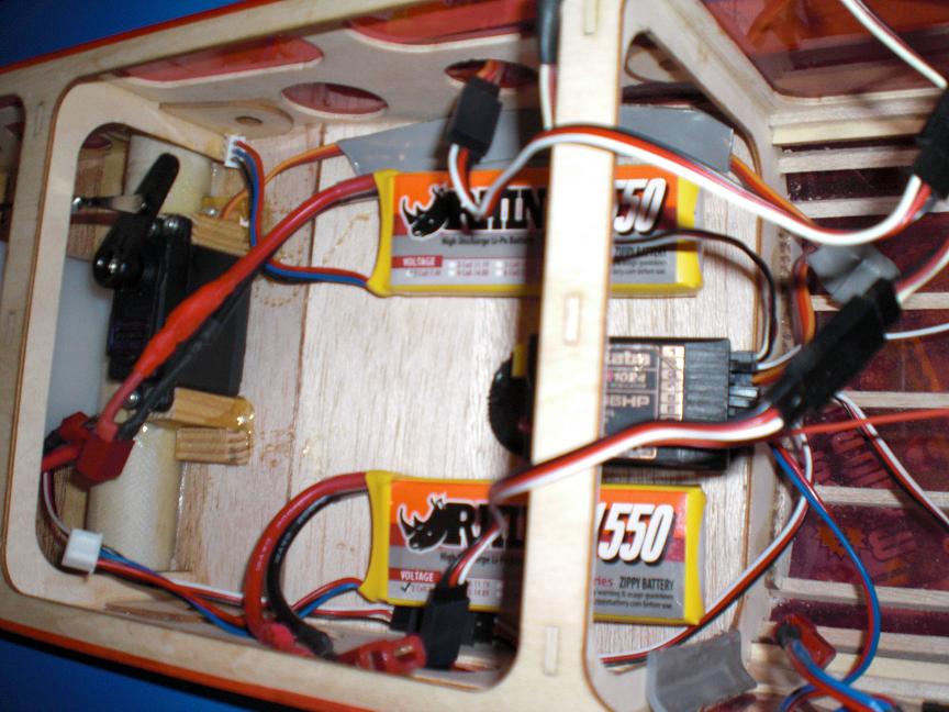

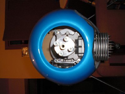

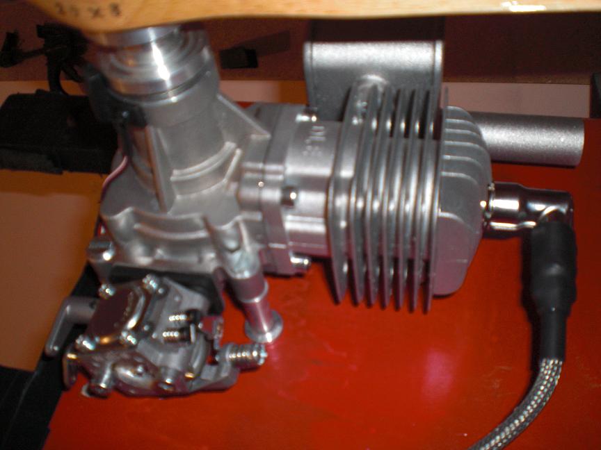

#919610

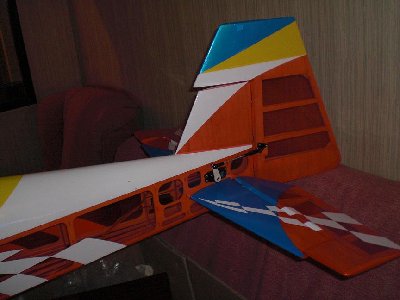

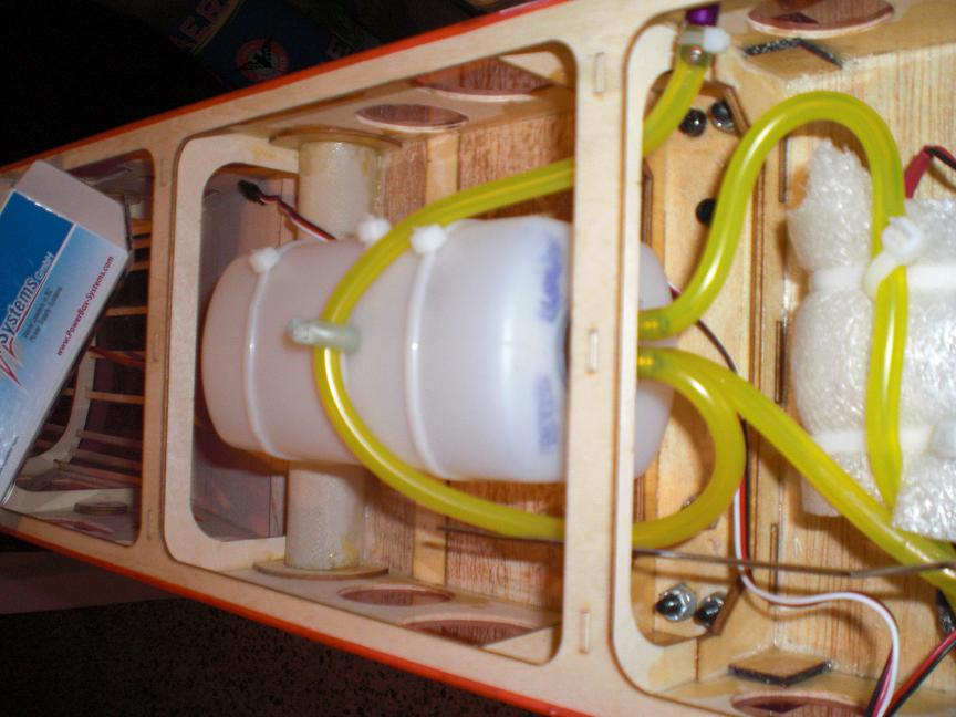

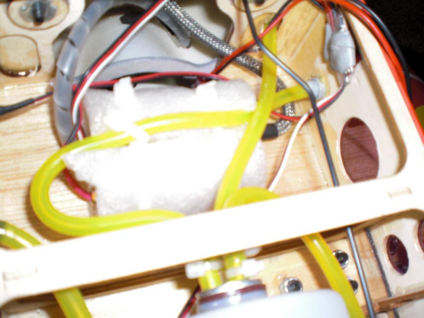

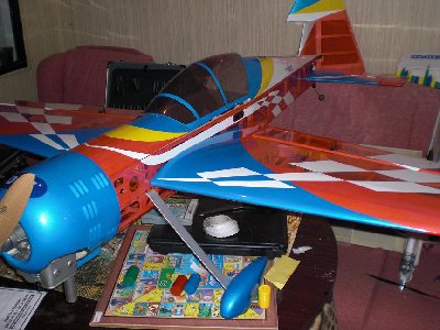

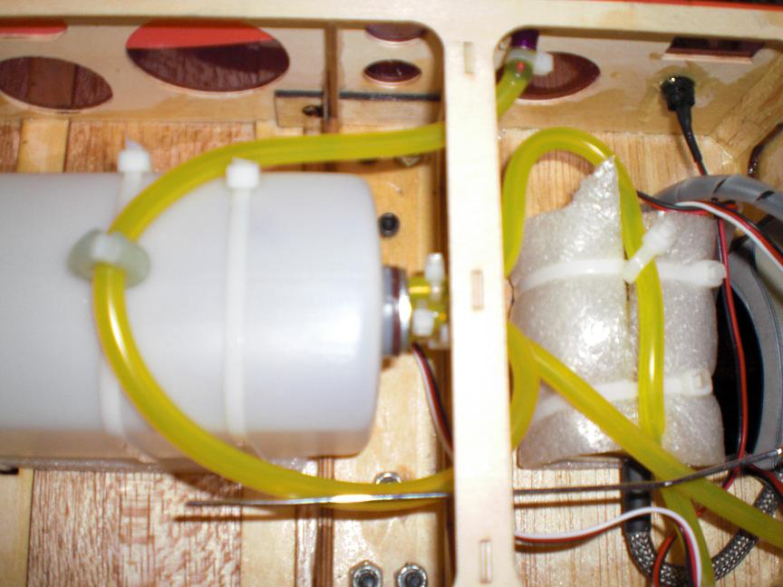

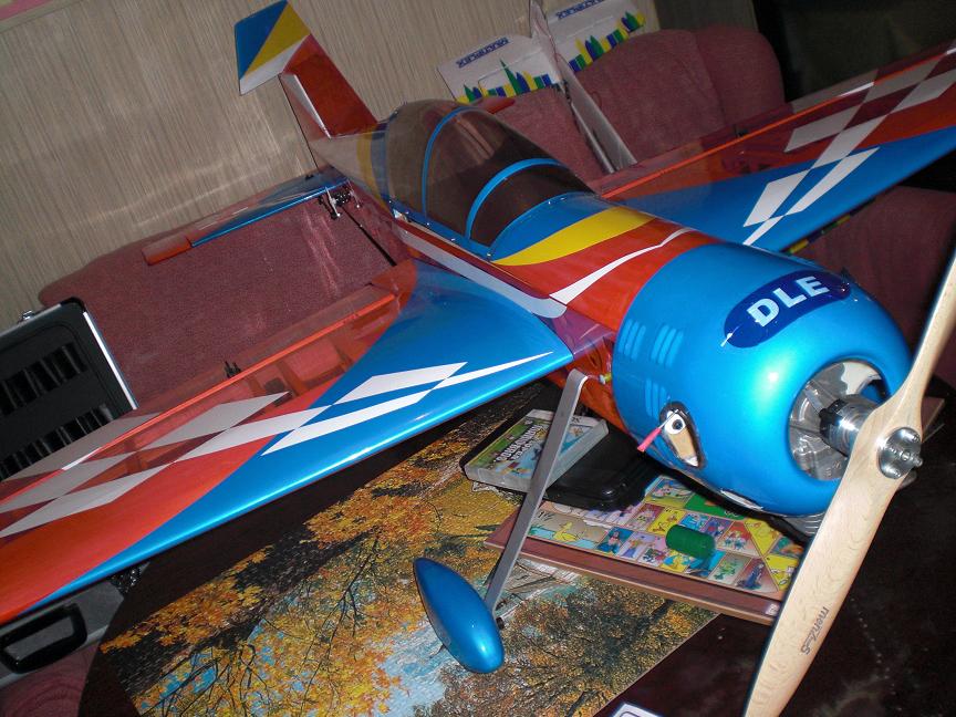

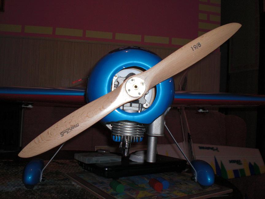

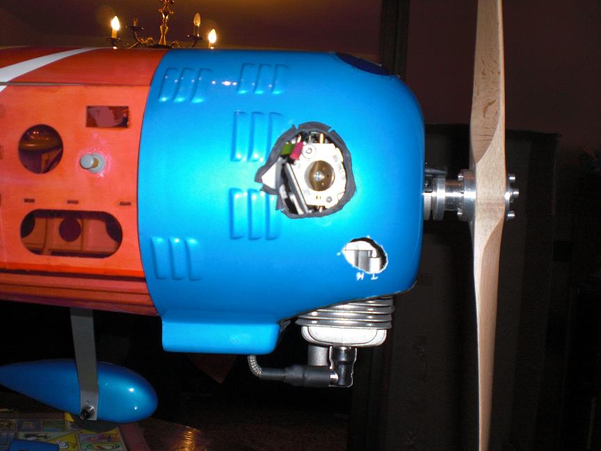

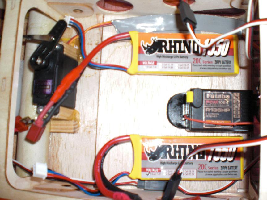

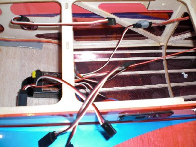

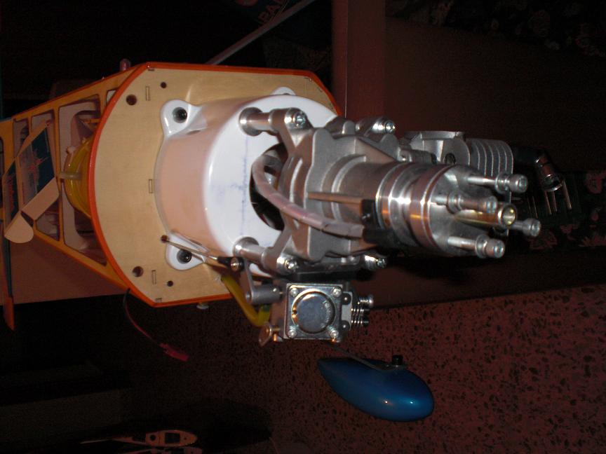

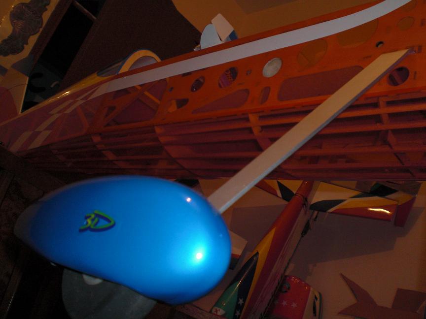

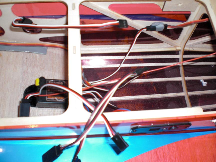

hola a todos,bueno aqui os dejo unas fotos del yak casi terminado co 6 litros de rodaje al dle30 a falta de la baterias que estoy esperando,a ver que tal lo veis,gracias y felices vuelossssssssssssssssssssssssssssssssssssssssssssssssssssss.......................
Por David207rc
#919685
Esa pegatina de 3d de la ultima foto es del park jejejeje quillo ya tengo ganas de verlo volar y hacer cuchillos y barrenas ssss , bueno que decir, solo que te ha quedado de lujo y sobre todo bomba de humo , bomba de humo , bomba de humo, jejejejejejjejej y a volarrrrrr , mañana como que no se podra no ? saludos y felices vuelos , perdonad mi locura esque llevo 9 horas oliendo gasolina jejeje :D
Por 4duros
#920778

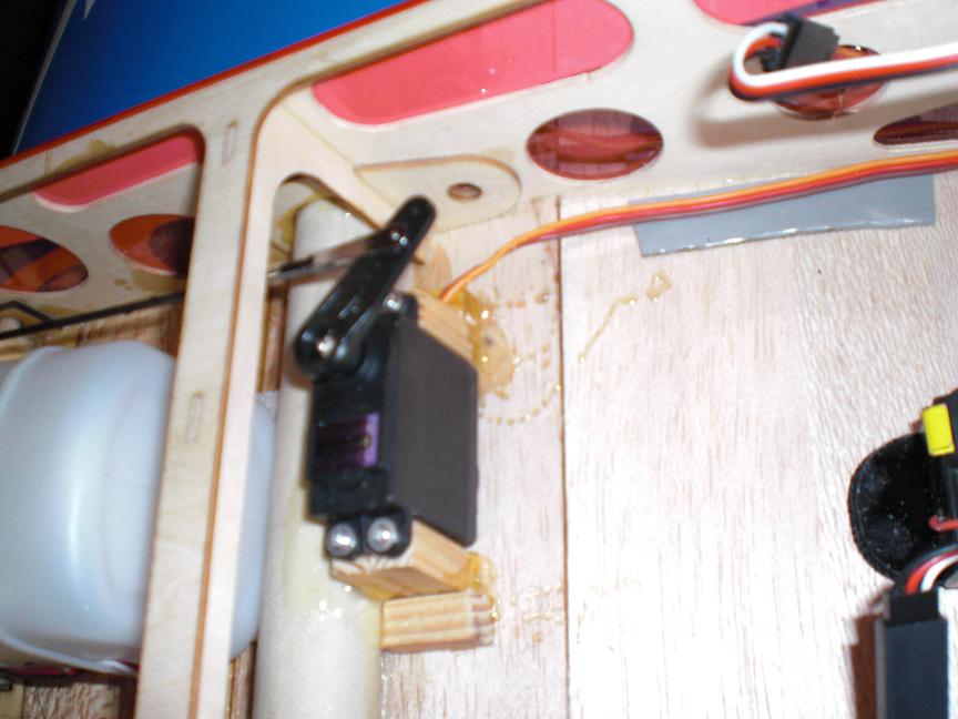

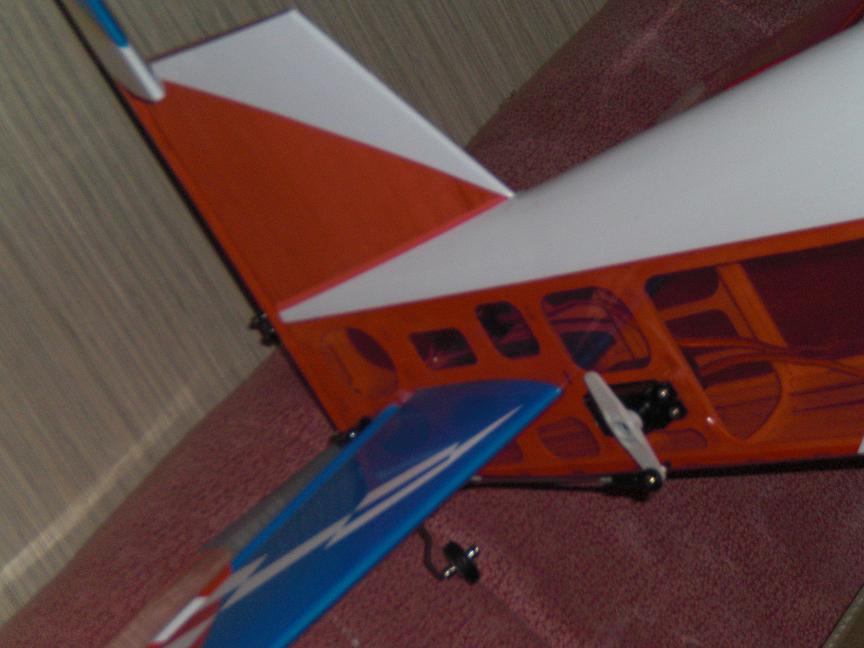

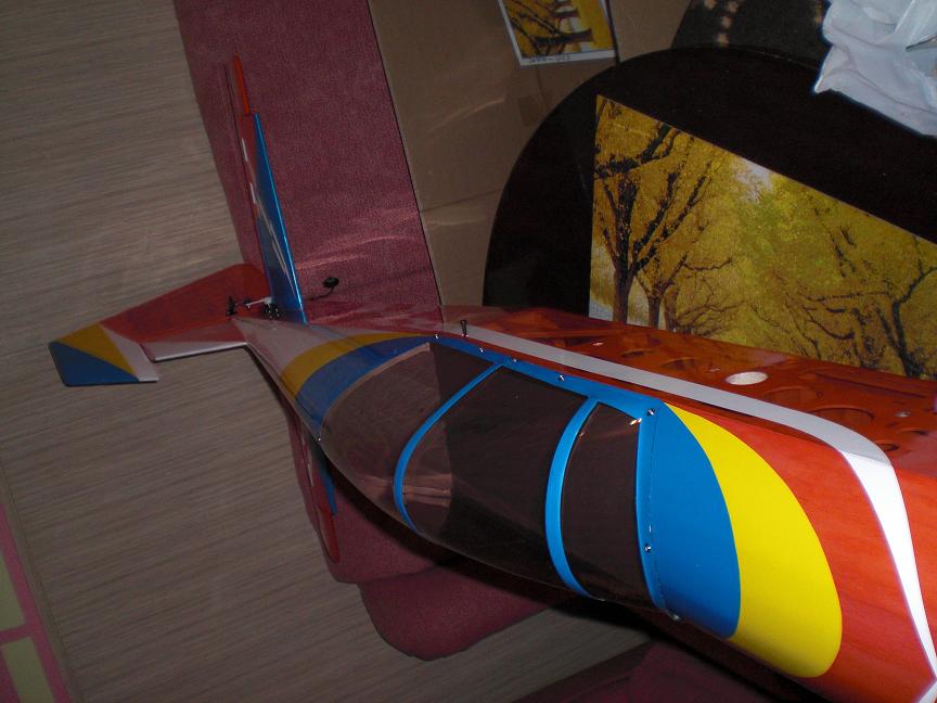

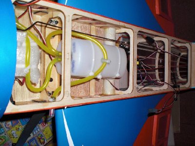

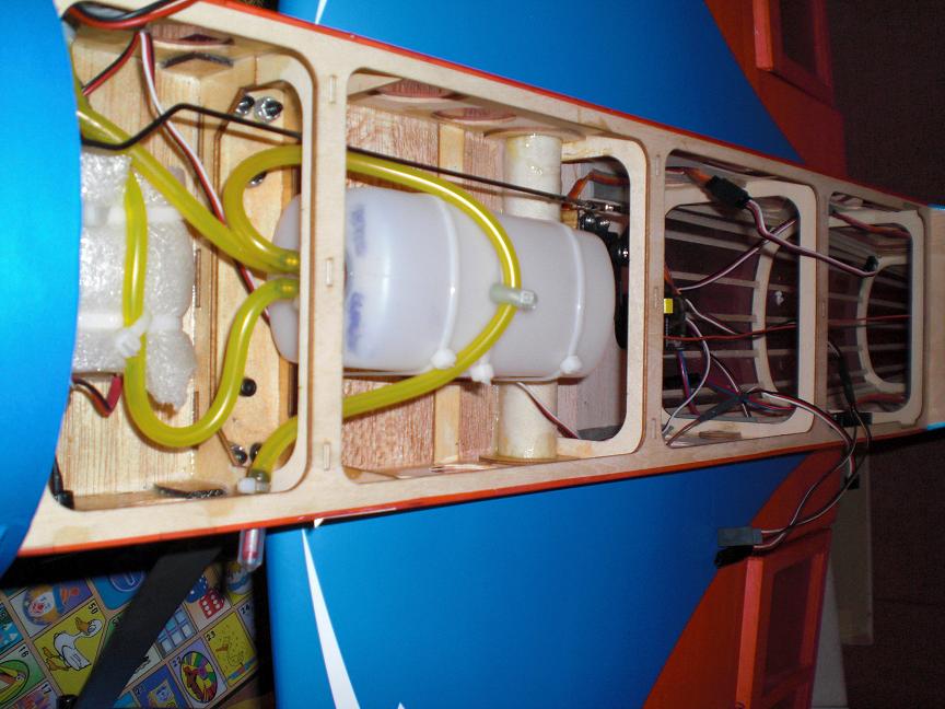

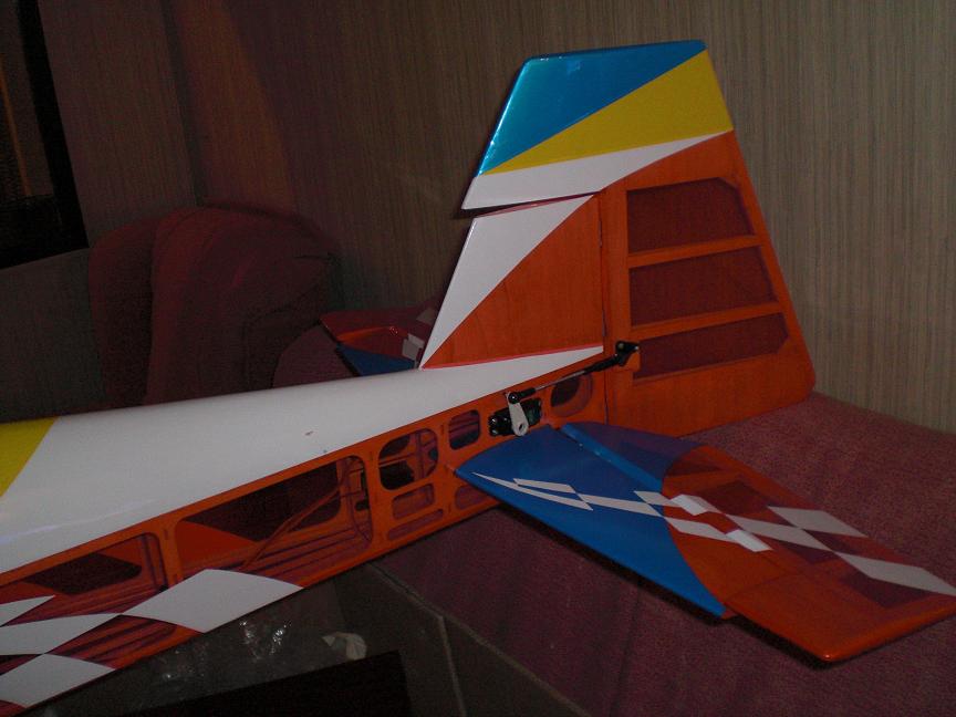

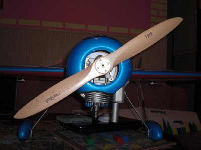

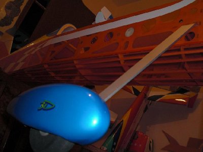

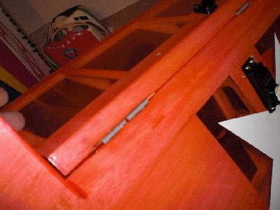

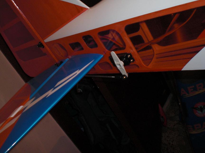

hola foreros,aqui os dejos unas fotos mas del yak,lo e pesado y me da a falta de 2 baterias de 2s y 1500mha(4,360kg)a ver que os parece el aparato?que creeis del peso?gracias y felices vuelosssss,

Por 4duros
#922068

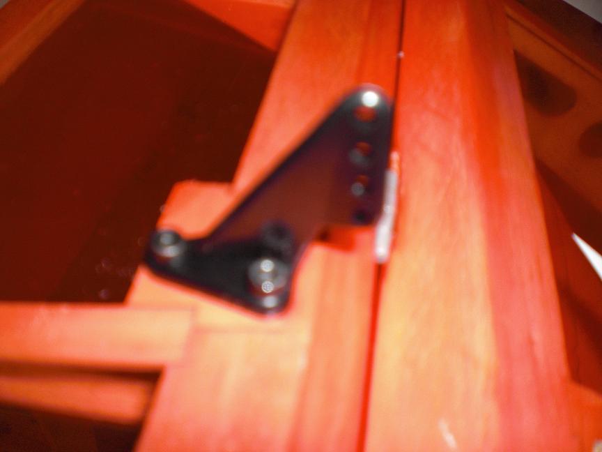

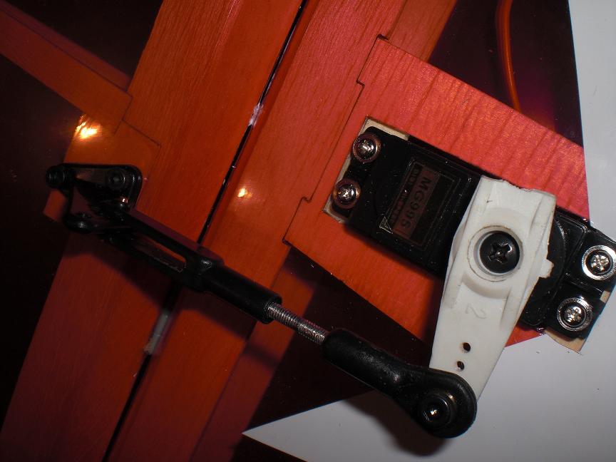

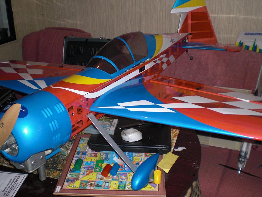

bueno pues gracias por contestar,pues ya esta terminado porque ya me yegaron las baterias,lo de la bomba david ,primero intentare volarlo y que no tome tierra bruscamente porque como ya bien sabias david el modelo no traia manual y no se donde ubicar el cg,mas o menos creo que le e dado aciendo calculos e historias,el tema del humo esque se me pararia de peso david para lo que yo quiero ahora mismo esta en 4,500kg con deposito vacio,gracias sata3 me as dicho que tienes otro yak no?que es parecido a este o no? a ver si me podrias decir a cuanto pone el manual el cg?gracias,yo es mi primer gasolina que monto,tu dices que no tienes experiencia en montaje,yo si te puedo ayudar en algo no dudes en decirmelo vale.saludos,aqui os dejo 2 fotillos mas
