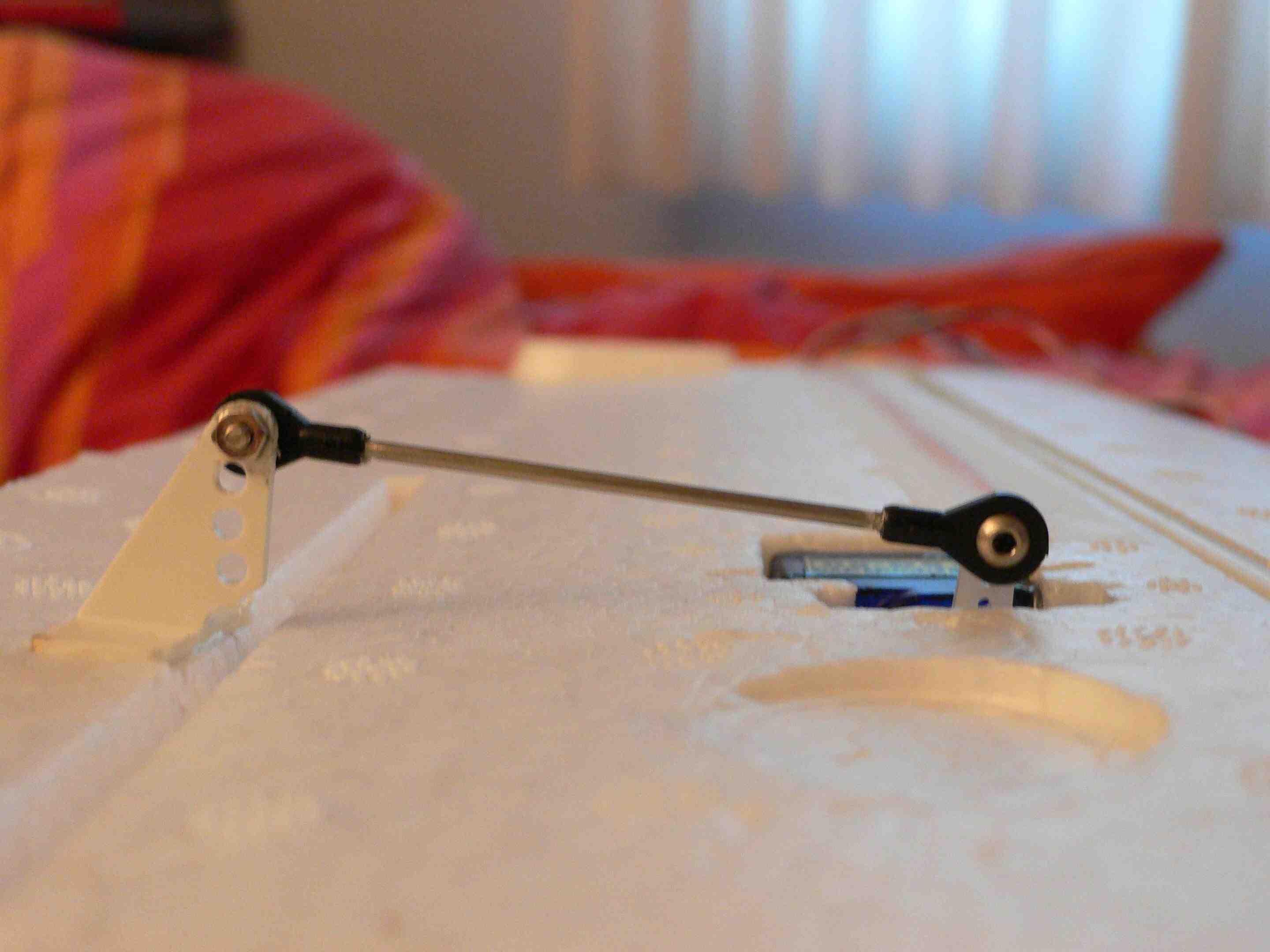

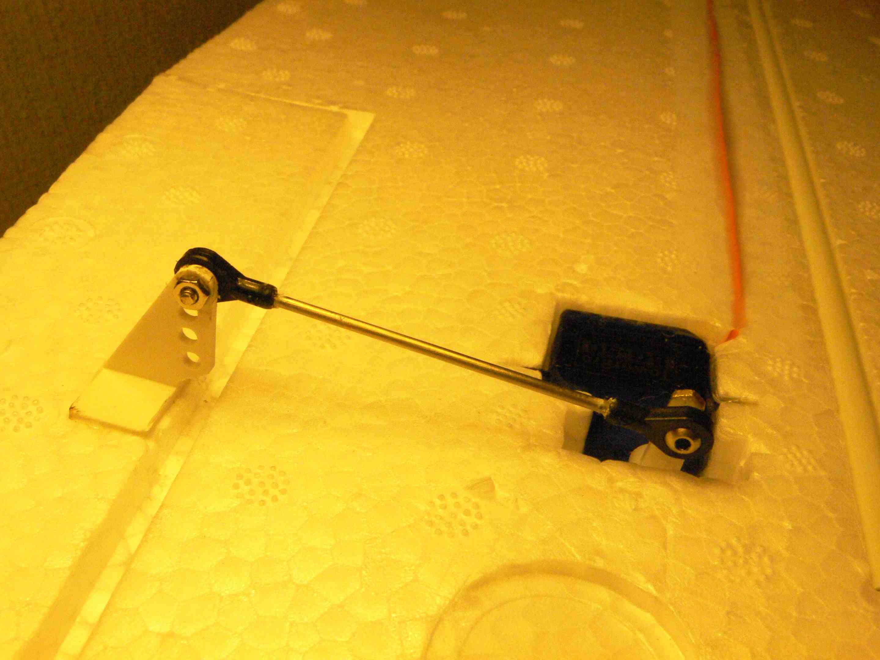

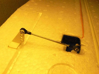

Y para aumentar los recorridos de los alerones, le he puesto unas mejoras.
Esto ha triplicado el recorrido de los alerones y los servos no tienen que esforzarse como antes que tenían que doblar la barilla para mover los alerones de más de 10mm.

ostras pues segun veo yo en la foto le puedes dar aun mar recorrido cuanto mas abajo mas recorrido ah i un harrier es ir muy lento como asi / i acia delante i eso se llama harrier

Ha pues tienes razón!
Estaba equivocado, abajo mas recorrido que arriba, por cierto!
Pero puesto como lo tengo, ya me da unos 25mm de recorrido hacia arriba y un poco más de 20 hacia abajo (aunque volando, solo baja hasta 10 - 12 mm por el diferencial). Ponerle más, no me ayudaría a mejorar los torque rolls. Necesito un timón de direccion más grande. Igual le pego una tarjeta de credito como he visto que hacían con el easy star...
