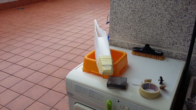

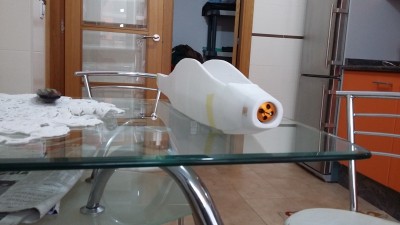

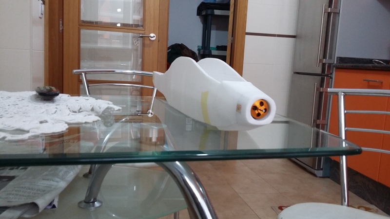

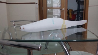

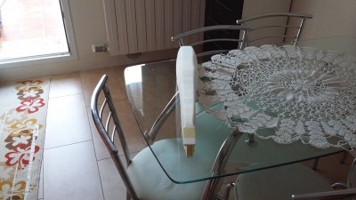

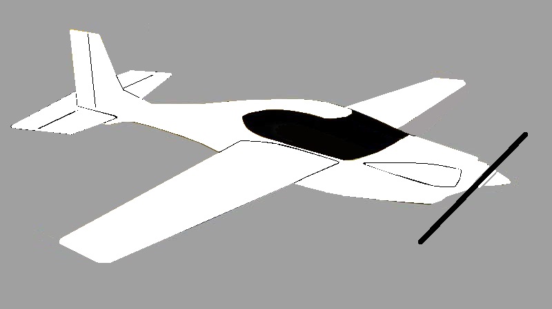

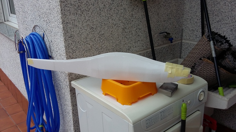

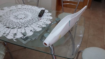

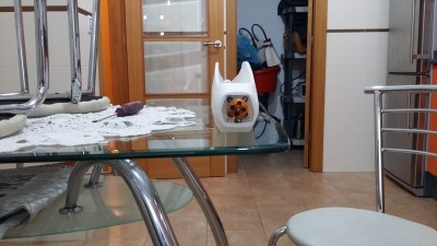

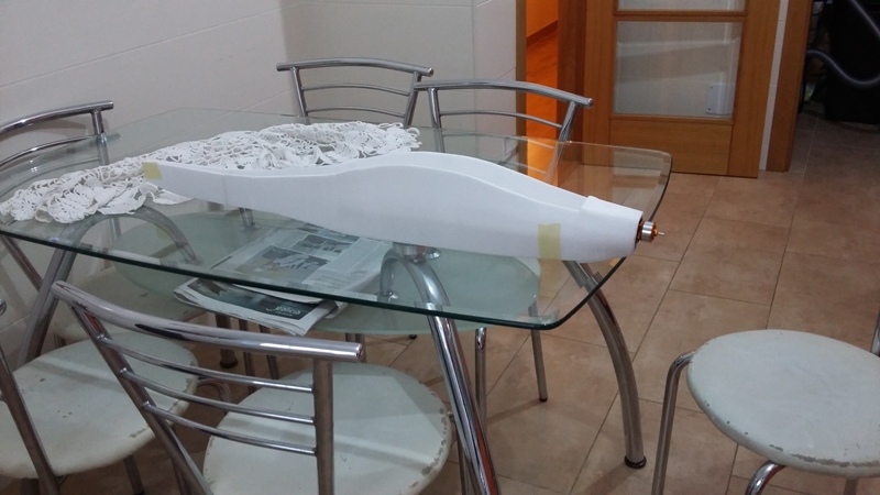

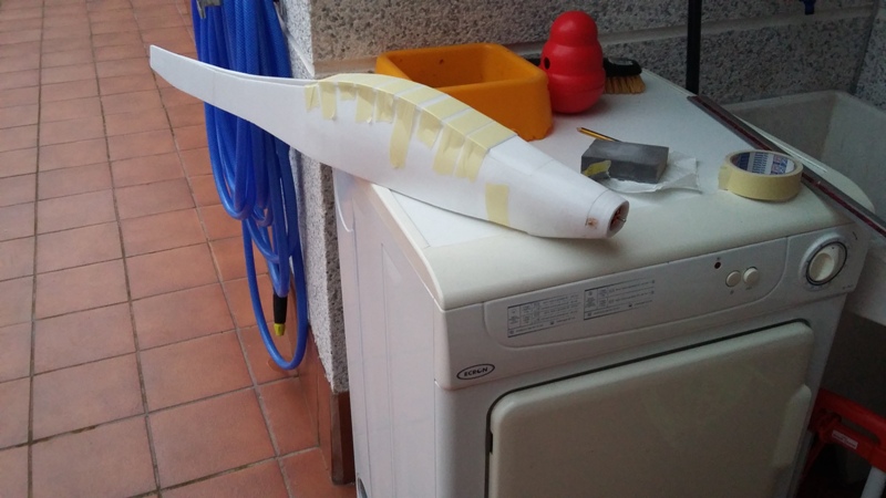

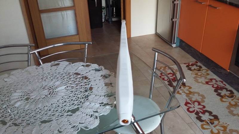

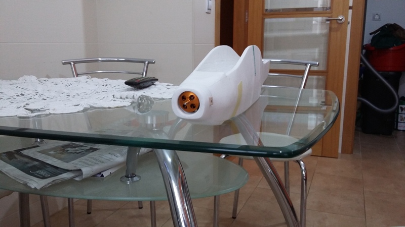

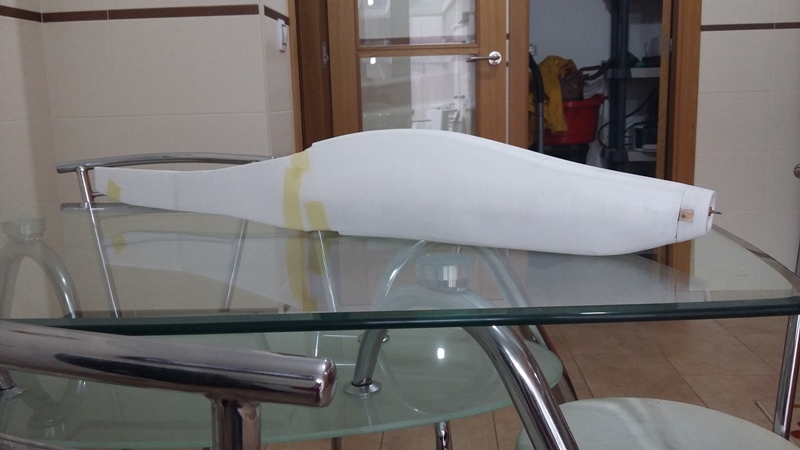

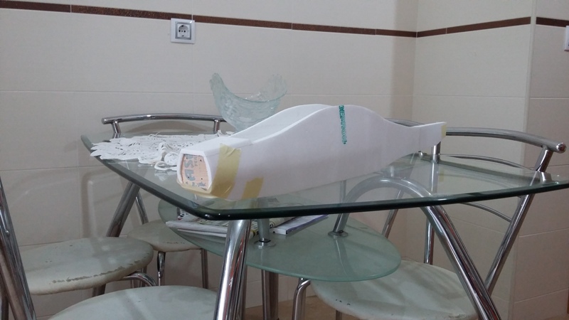

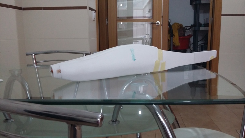

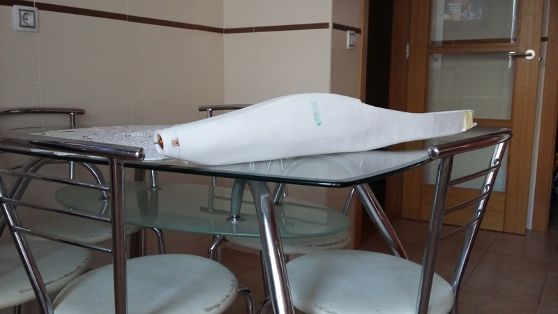

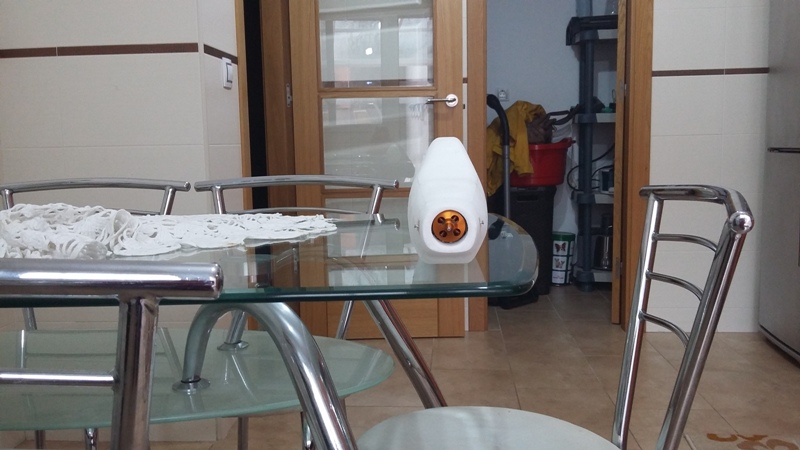

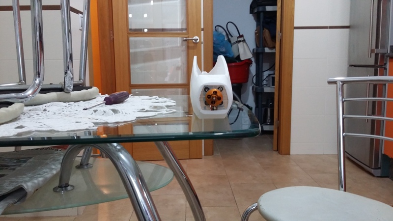

Hola a todos, quiero hacer un acrobático de depron, este será un proyecto lento, de momento pongo solo estas 2 fotos del inicio de la construcción, un saludo

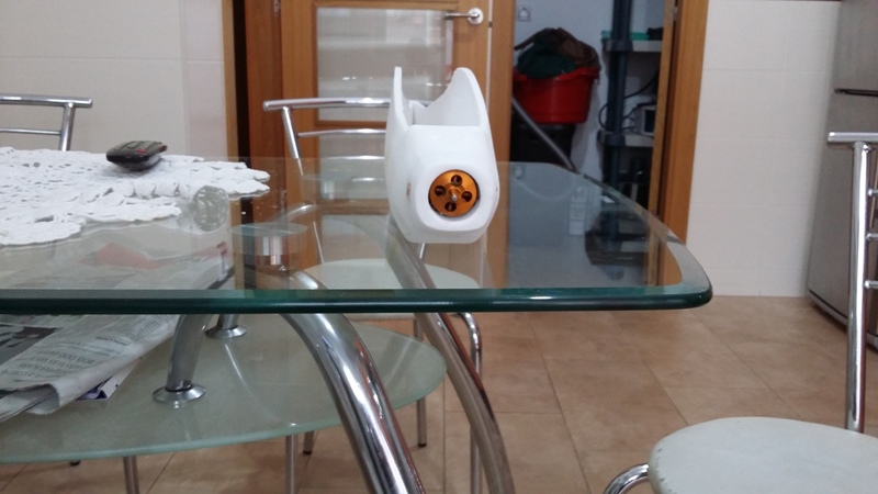

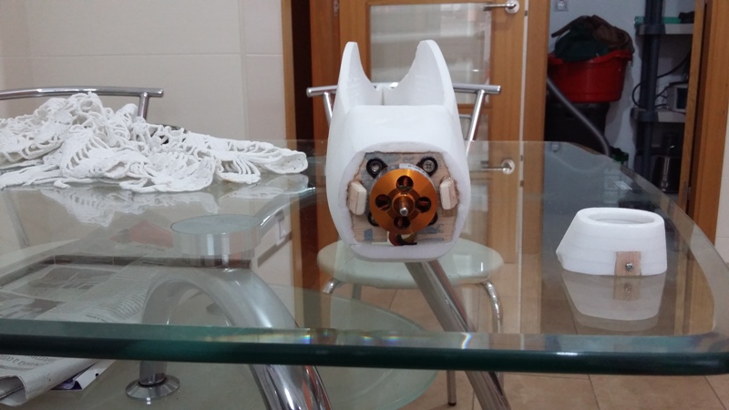

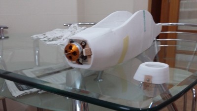

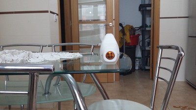

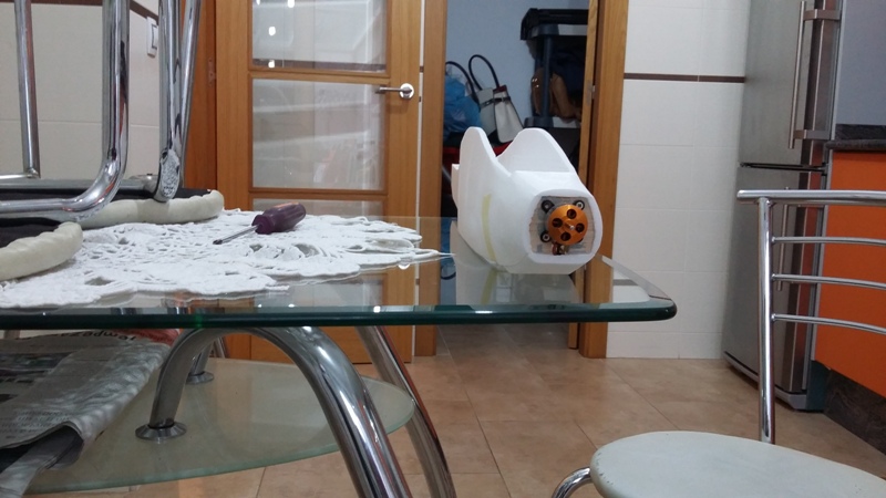

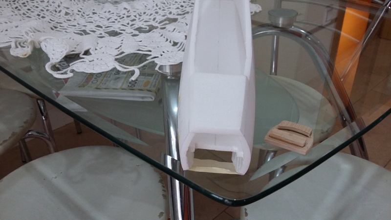

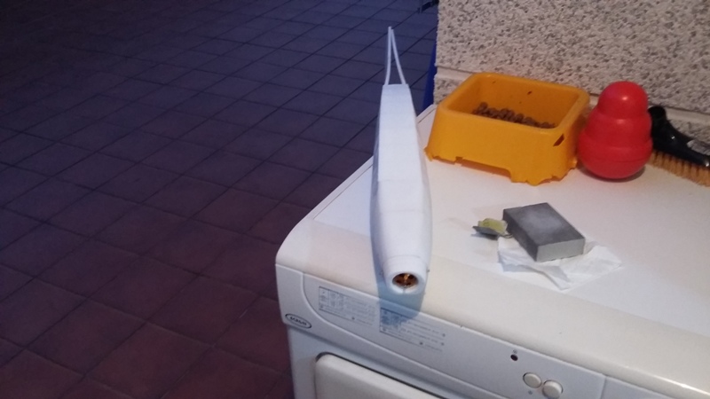

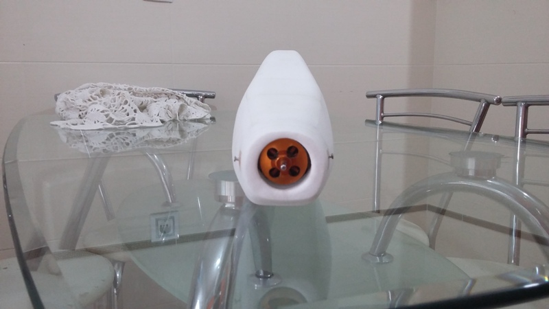

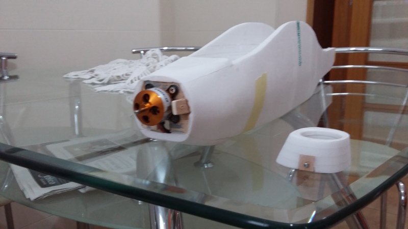

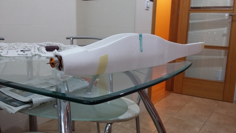

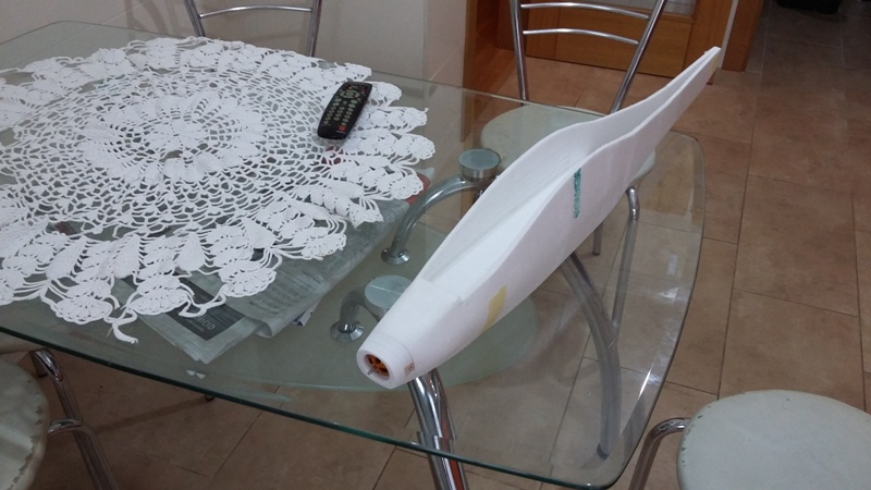

Unas preguntas Osvi, como fijas el motor al parallamas?? Te lo pregunto por que se que a priori no le das incidencia y una vez probado el modelo lo suplementas, pero como es el anclaje del motor para que te permita luego quitar el motor y ponerle arandelas y volverlo a colocar ?? Me puedes poner algunas fotos de cerca ??
Fendrich
Por osvy
#1331795
Hola fendrich, para la semana te envió las fotos ya que los findes estoy corto de tiempo, pero te adelantó que la base de los motores, el paralamas, son dos maderas de marqueteria de 5mm pegadas entre sí con epoxi, para fijar el motor uso tornillos para madera a los cuales les cortó la punta, el proceso es simple, marcas donde va a ir el tornillo , ( y con la punta normal.)lo pasas haciendo el agujero, luego lo sacas y lo cortas para que no pase mucho hacia atrás, pones pegamento epoxi en el agujero y pones el tornillo, se fija muy bien, nunca tuve ningún problema con ellos, no se aflojan. El mismo pegamento va haciendo rosca. Si en algún momento tienes que sacarlo verás que siguen firmes en el agujero.Para volver a ponerlos el mismo proceso. Eso si, ten en cuenta de poner epoxi sólo el el agujero, yo lo hago con un palillo, para que no se pegue la cruz del motor, un saludo
