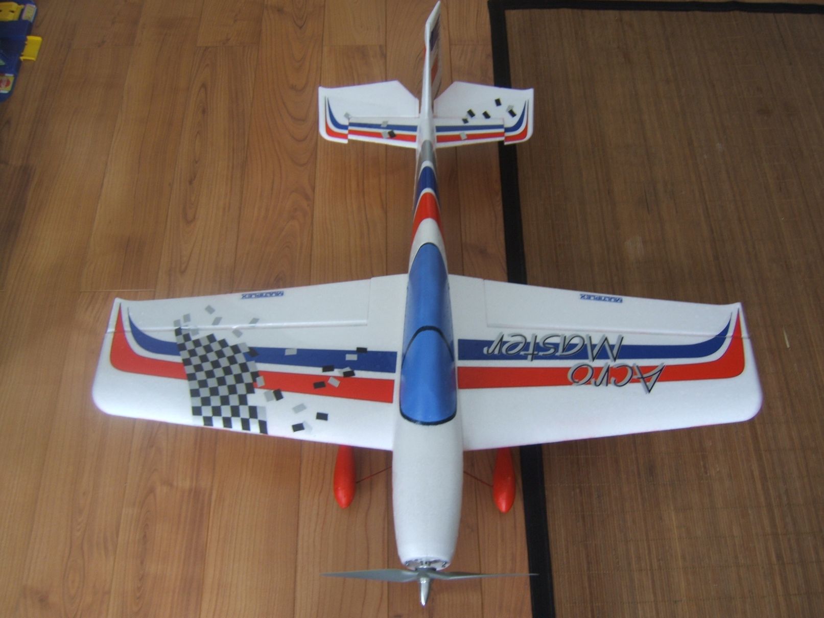

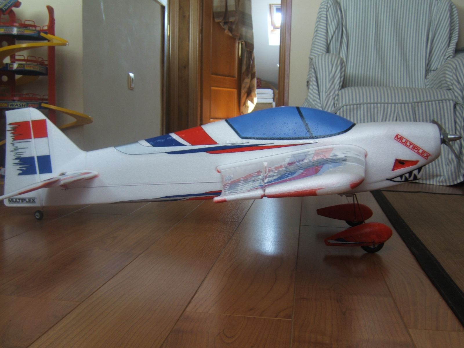

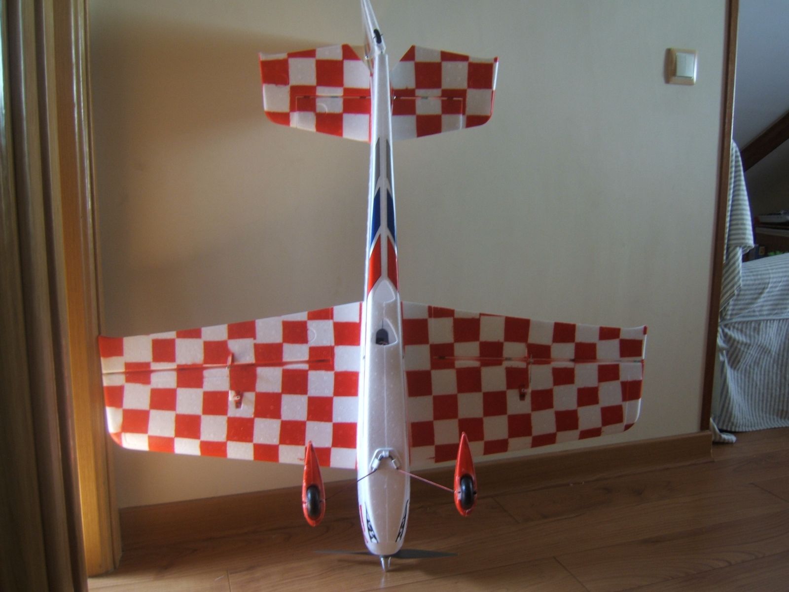

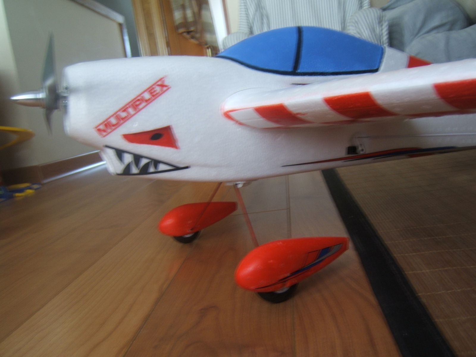

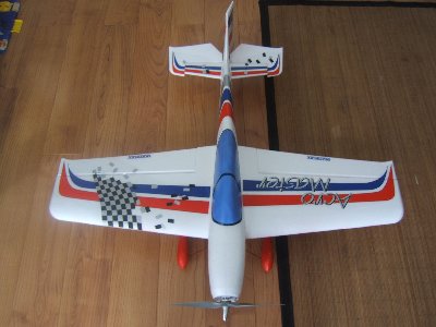

Bueno, pues solo una palabra para describiros mi experiencia con el acromaster:
¡¡¡¡¡¡¡¡¡¡¡GGGGUUUUUUUAAAAAAAAUUUUUUUUUUU!!!!!!!!
Como os decia anteriormente, es mi primer avion "que monto" yo solo..... para muchos os parecera una tonteria, pero de verdad que "me daba respeto" montar mi primer avion yo solo... pegar las piezas, horn, servos, ajustes, etc.... nunca antes lo habia hecho, y ademas, me decidi a decorarlo con spray..... y bueno, despues de sentirme fenomenalmente una vez que estaba terminado, en vuelo me ha parecido una pasada... (hasta ahora solo habia volado mi pequeño minimag).... va sobradisimo con la configuracion que tiene y es la siguiente:
Motor KD 36-10L Brushless Outrunner 1185Kv
http://www.hobbycity.com/hobbycity/stor ... oduct=4656
He comprado este modelo ya que aparte de ser el eje de 5mm (y se supone que no parten como los HTX 35-42 (ver pag. de bungymania)venden ejes de repuesto (ya he comprado dos) y es muy similar al de HTX y al 2820....
Variador de 40a con Bec (Emax)
Bateria HXT D9 G2 2200mAh 3S 20-30C lipo pack
http://www.hobbycity.com/hobbycity/stor ... oduct=2045
servos HXT 9315 15.5g / 2.2kg / .14sec Precision Servo
http://www.hobbycity.com/hobbycity/stor ... oduct=3608
(los otros dos son de 9 gramos).
y helice 11x5,5 apc
os adjunto unas fotillos para que podais ver como me ha quedado..
un saludo.
ImagenImagenImagenImagenImagen
Por foxflay
#616963
Enhorabuena por ese 1º trabajo, te ha quedado muyyyyyyyyy bonita y muy bien la decoración, ahora a disfrutarlo que como dices es una pasada.
