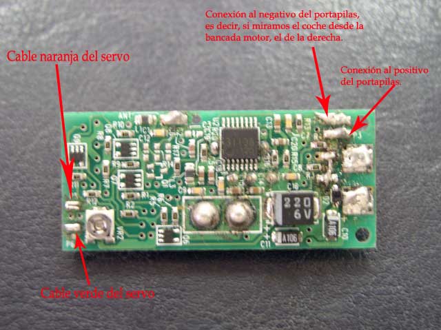

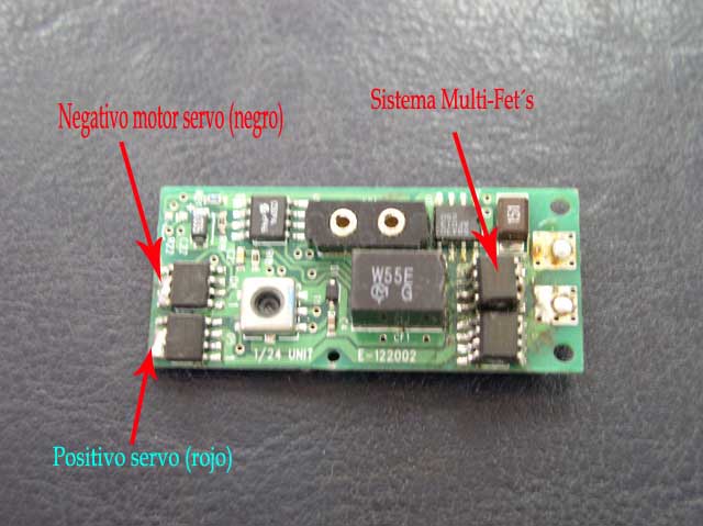

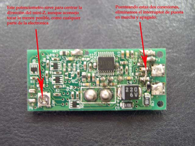

he pensado en adaptar una electronica de MINIZ a un
avioncillo electrico de pequeño tamaño.
dadas las caracteristicas de esta electronica la pregunta
es la siguiente.
creeis que se podria adaptar de alguna manera, seria factible
el proyecto. Teneis alguna idea de como se puede hacer

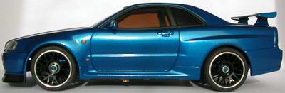

Deepspace, en cuanto a la carroceria si quieres una te la regago, la de la foto no es mia pero tengo unas cuantas.
