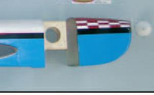

Hola, queria preguntar de que manera me aconsejais el "adelantar" la pared de fuego al rededor de 5 cm para poder montar un axi, voy a cambiar de un motor kyosho AP36 a un AXI y el tema es que necesitaria adelantar la pared de fuego para poder montar el axi ya que si no no puedo poner la carena en su sitio el axi al ser mucho mas corto queda mas retrasado dentro de la carena.
Gracias por adelantado por los sabios consejos.

haz una caja con contrachapado y sujeta el motor a esa caja.
asi:

Muchas gracias por la sugerencia y, una imagen vale mas que mil palabras
GRACIAS.
