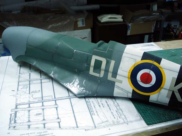

Hola hammoy, me alegro de que te guste el avión.
El ensuciado de los paneles es muy fácil, simplemente dibuja el panelado que ya trae el avión con un lápiz de esos de toda la vida amarillos y negros del número 1 o 2 que son los de la mina más oscura y luego emplea un difuminador de carboncillo (lo venden en papelerias) o tu mismo dedo para simular el ensuciado del borde del panel. Si no te gusta como queda, pillas una goma de borrar normal y corriente y a empezar otra vez!, es muy divertido y el resultado es más que decente. Para las alas pillate ese "peaso" dossier que te llega y copias los paneles principales a partir de un plano a tres vistas, aunque en las alas no hay panelado el resultado final es decente.
Respecto al cromado, más facil imposible, en el mismo sitio donde te compras el lápiz, o sea la papeleria, te compras un rotulador indeleble (permanente) de color plateado. Yo empleo uno de punta gorda, pero uno de punta fina para los marcos de los paneles tampoco iria mal. Lo mismo si en el momento de pintar ves que te has pasado o que no has trazado bien el desgaste, puedes utilizar alcohol y con una gasa eliminarlo.Cuando a secado un poquito, tarda un par de minutos, le pasas un papel de cocina o kleenex para conseguir el cromado, queda genial.
Al final tendrás que dar un par de capas de satinado al avíon, por que si no con la manipulación el carboncillo del panelado se va y deja marcas, asi mismo la pintura cromada también se iria al ser con base de alcohol. Yo empleo barniz de poliuretano para suelos de Titanlux. Tu mismo.

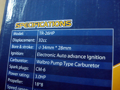

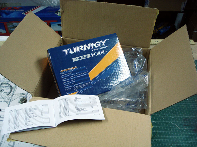

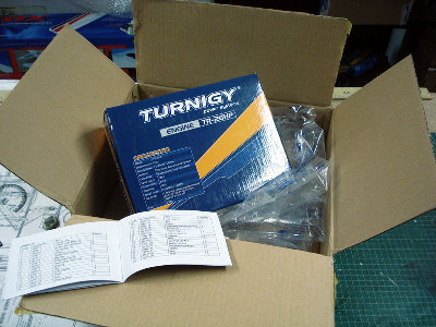

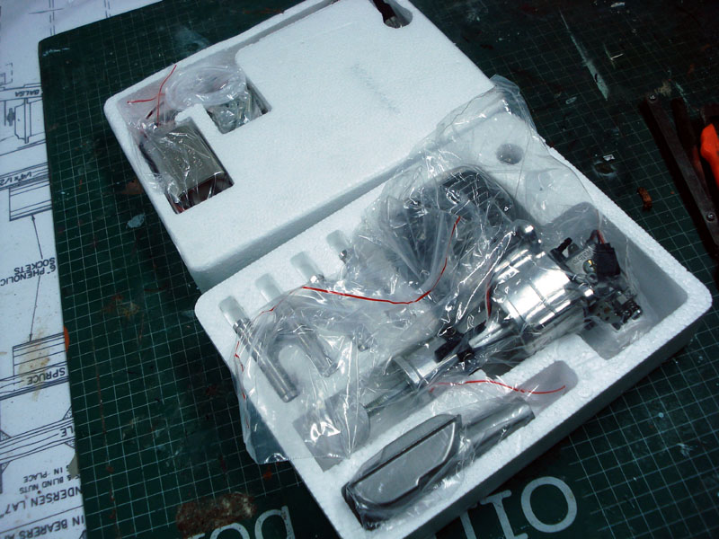

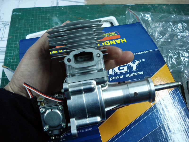

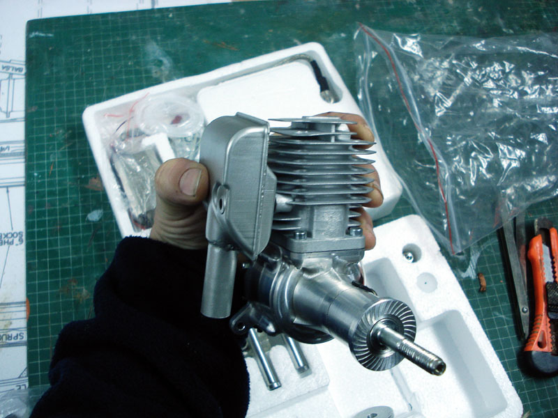

Hola a todos, me acaba de llegar el motor, o sea el Turnigy 26 para motorizar el Spitfire de Aeroglow, unas tres semanas desde Hong Kong por correo postal. Os pongo unas fotos para que nos hagamos una idea:
El embalaje muy correcto, caja grande de cartón duro relleno de bolsitas de aire. intacto.
Curioso despiste en el grafiado de la caja, el motor es un 26 y donde dice "desplazamiento" pone 32 cc ¿...?, si ampliais la foto, lo vereis mejor.

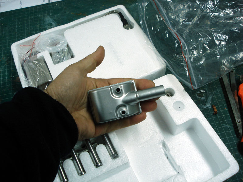

Así de mimados y protegidos embalan los motores esta gente. Los que habeis comprado alguna vez un Zenoah o un ZDZ ya estareis empezando a ver diferencias ¿no?, lo digo por que estos últimos no se esmeran tanto en estas cosas. (eso si, los motores van de fábula, este todavía no lo se).

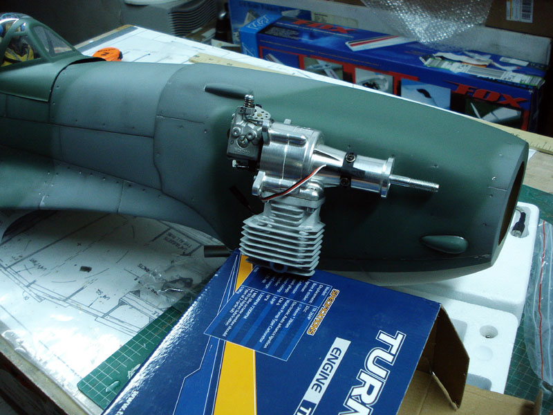

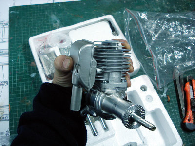

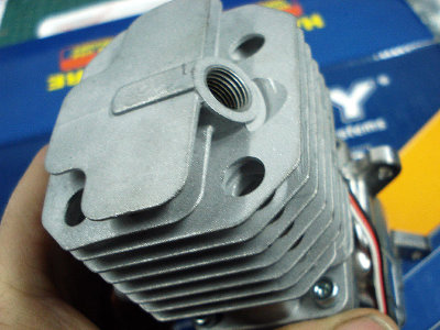

Una de las razones por la que me decidí por este motor es este diminuto escape. Debajo de mi mano podeis ver los cuatro suplementos que sirven de bancada para sujetar el motor a la parallamas.

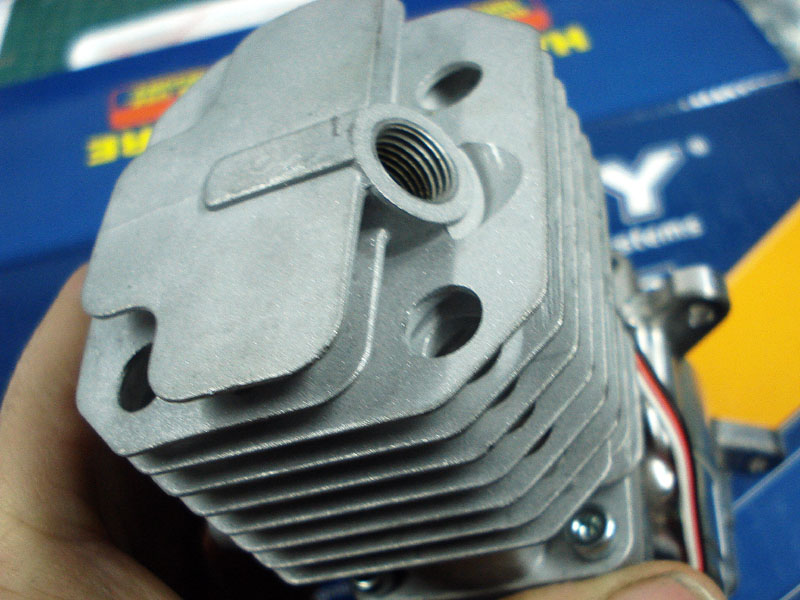

El motor además es bonito, mirad el buen pulido del cárter y las pocas rebabas en las generosas aletas de refrigeración.
Así de compacto queda el asunto. (creo que en el Spit, la salida de gases será al revés).

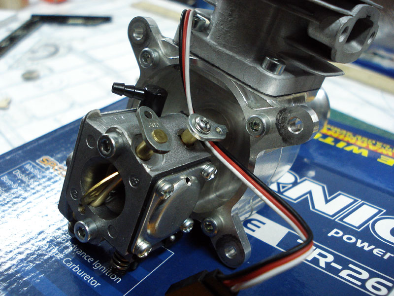

Carburador Walbro con la palometa del cebado, menos mal. Me gusta el detalle de conexión del encendido, en otros motores dificulta el mantenimiento del mismo.
Observad el detalle de los cuatro orificios para el paso de la llave allen, aligeran peso, mejoran la refrigeración y facilitan el mantenimiento. Me gusta.
Esto quedará mejor cuando el motor este por dentro...
Está será la disposición del montaje.
Aparentemente va a haber espacio suficiente para montar el motor sin tener que hacer grandes destrozos en el carenado del morro.

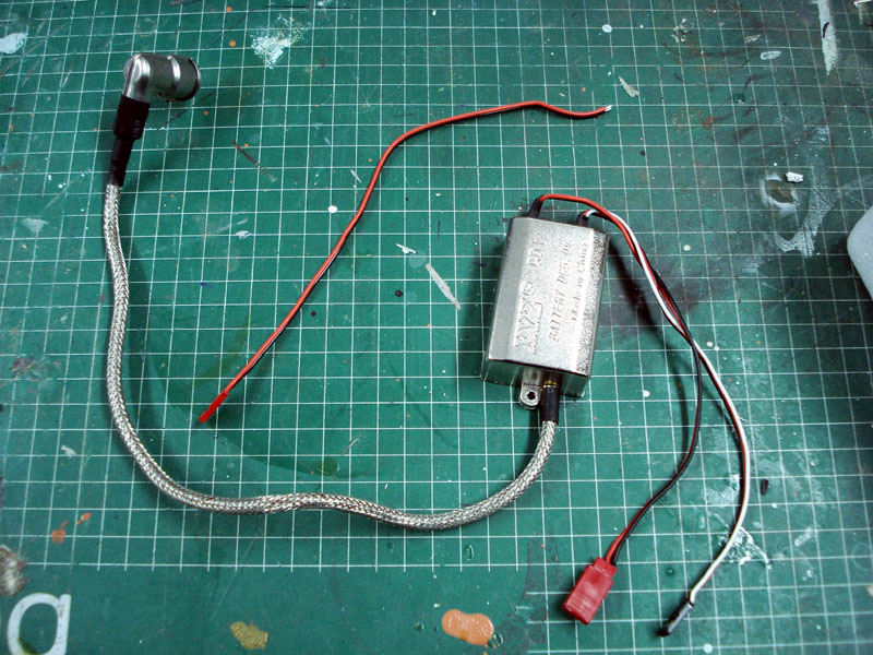

Se me olvidaba el encendido, que se puede alimentar desde 4,8 hasta 6 V, la caja es metálica y lleva grabadas las letras "XYZ", viene con una conexión extra que todavia he de mirar para que se emplea.

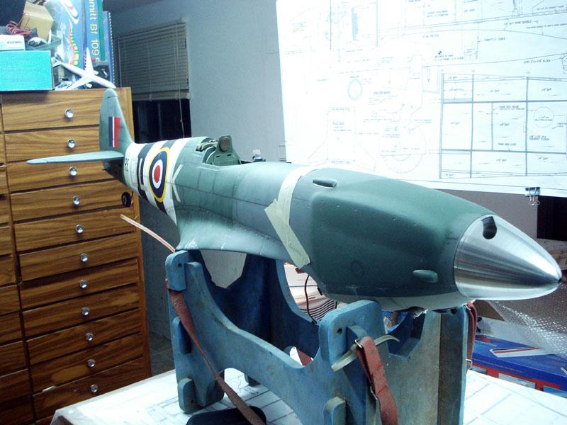

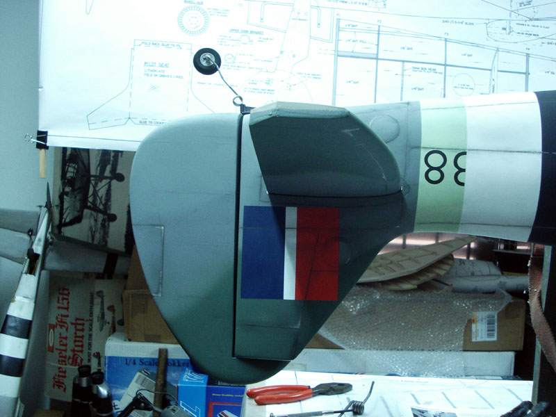

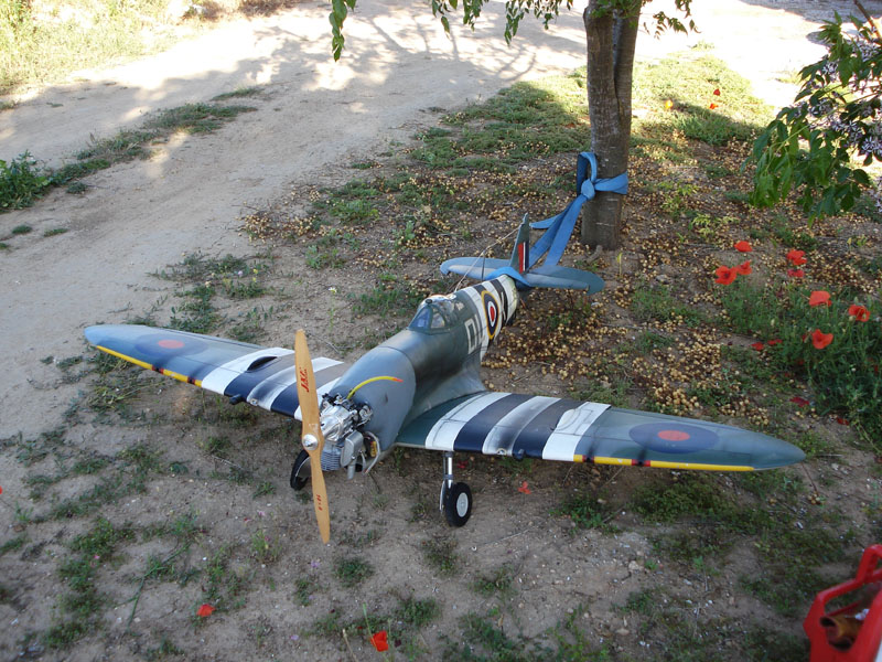

Hola de nuevo. Después de algún tiempo ya va siendo de hora de que ponga los lentos avances que el Spitfire de Aeroglow va recibiendo en los hangares de por aquí. (Vaya invierno perro perro que me he "tirao").
El avión está listo para enmascarar y darle una capita de barniz de poliuretano satinado para fijar el ensuciado y desgastado. Después de esto y antes de que (espero) entre el calor del verano, empezaré con las pruebas y rodaje del motor chino este, a ver como rula.

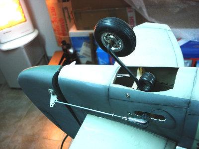

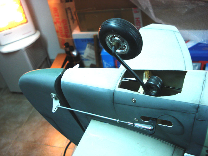

Así es como viene el tren trasero en el kit de Aeroglow, una pena.
Con la calidad más que decente que trae este modelo, no estaria de más que el fabricante se esmerara en esta parte del kit. Este avión no puede andar con un tren trasero de un entrenador. ¡A currar!
Tras un tiempo de trabajo, no fué muy complicado adaptar este tren casero, contrachapado, Dremel, cuerda de piano,(en realidad, es un tren delantero de un entrenador que nunca usé.) y una rueda bien bonita. (La incluida en el excelente tren retractil que vende Aeroglow).
Bueno, me tengo que largar, es domingo por la mañana y..., bueno que cuando pueda subo el resto. Un saludo.

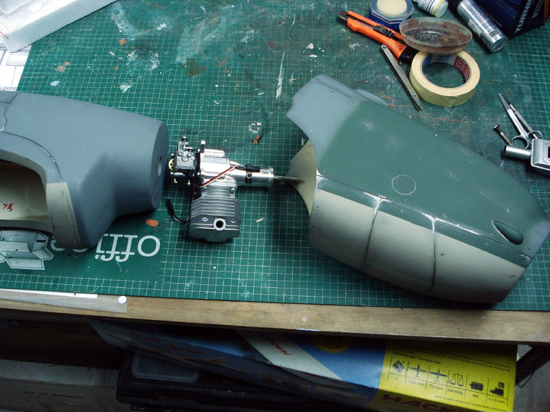

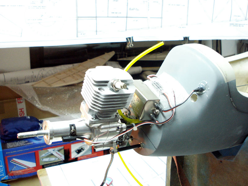

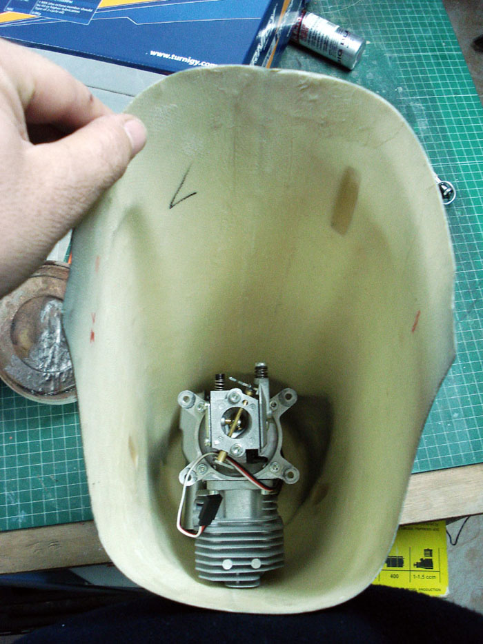

Gracias por tus palabras, bueno, seguimos ilustrando con algunas fotos la forma en que he decidido colocar el motor en el morro del Spit. En principio, el motor trae unos separadores a modo de bancada, pero para este modelo (con esta gran carena) se quedan cortos. De esta forma me he tenido que hacer una a base de varilla roscada de 5mm, tuercas, arandelas y tubo de fibra de carbono,(esto último más a modo decorativo que funcional).

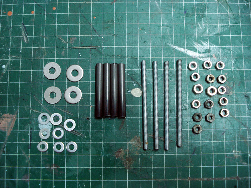

Este es el conjunto de piezas que he utililzado para colocar el motor en su sitio. El sistema es simplón, pero permite colocar con mucha facilidad el motor en su lugar exacto en cuanto al centrado con la carena (sobre todo en la axialidad) y como no, ayuda enormemente a dar las incidencias oportunas. Es conveniente utilizar fijatornillos para evitarnos sorpresillas al cabo de unos vuelos.
Aquí, en pleno proceso de centrado y antes de colocar definitivamente las tuercas de apriete. (si ya se que es un mal dia para enseñar la silla del Barça, je je, macabra casualdiad!)
En esta ya se ve el encendido en su posición definitiva, el depósito también esta montado, el segundo agujero que se ve en el fuselaje perimitirá el paso del cable de la bateria de encendido.
Esta imagen enseña el avión con la carena colocada en su sitio, como veis el motor apenas sobresale por la parte de abajo, ¡que delicia!. El cono es uno que fabrica Dave Brown (creo) en USA y es especifico para un P-51, aunque para el Spitfire MkXIV queda igualmente como anillo al dedo, proximamente será pintado en el color que le corresponde.
Bueno, pues por ahora esto es todo, ya ando liado con la eléctronica, interruptores y todo eso. Después, construiremos algunos cañones chulos para las alas y mejoraremos un poco los radiadores del inferior del ala. Desde entonces lo único que quedará será dar esa capa de barniz de poliuretano para fijar el ensuciado. Poco a poco. Hasta pronto!

Respecto a la rueda de la cola. Se que es muy bonita, pero yo de ti iría buscando una bonita de plástico y la pintaría de plateado. Esas ruedas meten un montón de peso en la cola.

Respecto a lo de la rueda, tienes más razón que un santo, de todas formas voy a esperar a tenerlo todo montado para ver donde cae el C.G y se hay que sacrificar pues se sacrifica, je je.

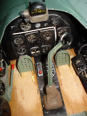

Hola de nuevo, aquí estoy otra vez con dos noticias más, una buena y una mala.

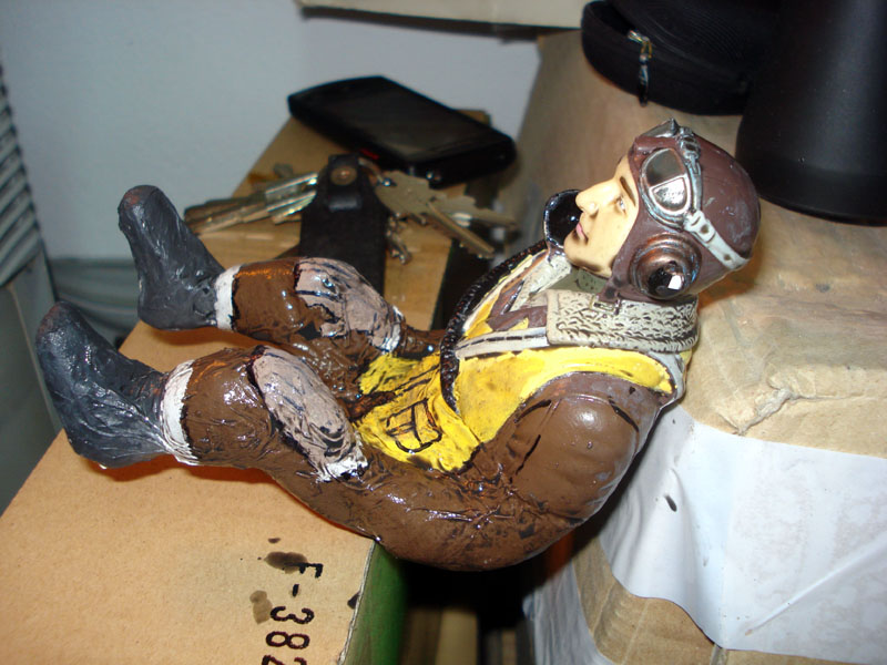

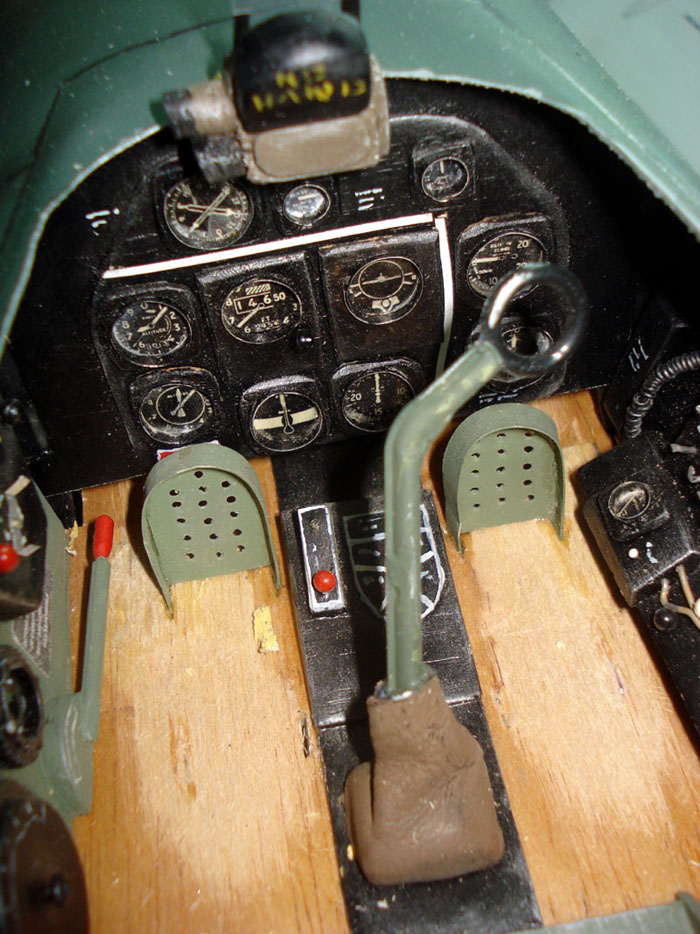

La noticia buena es que he encontrado las fotos que hice cuando monté el cockpit en el avión, como dije antes hay un poco de trampa por que ese interior estaba montado en un P-51 de los que vendia Svenson hace un par de años. Lo único que he cambiado ha sido el bastón de mando. También he puesto alguna foto del piloto, que el pobrecillo era solo de medio cuerpo (es de los que vende Angel en Aeroglow) y le he hecho salir un cuerpo, "cuerpecillo" más bien, que ha quedao el hombre como paticorto...,
La noticia mala es que el motor no arranca.
Hay van las fotos:

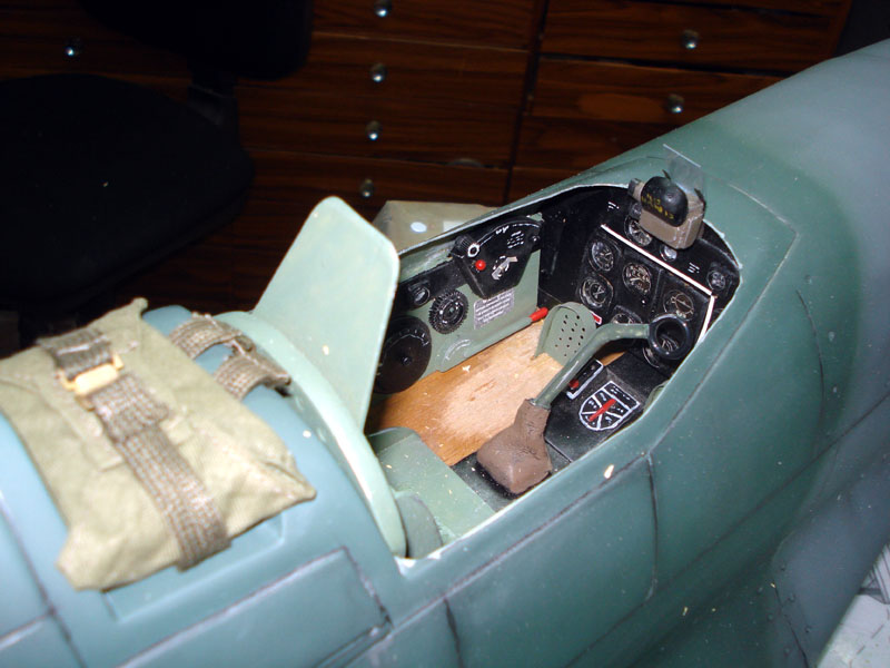

Esta es la cabina del P-51 una vez montada en el Spit. Mi querido Mustang ya no va a volar más, a no ser que le salgan unas alas nuevas por generación espontanea...
Un primer plano, que mola más.

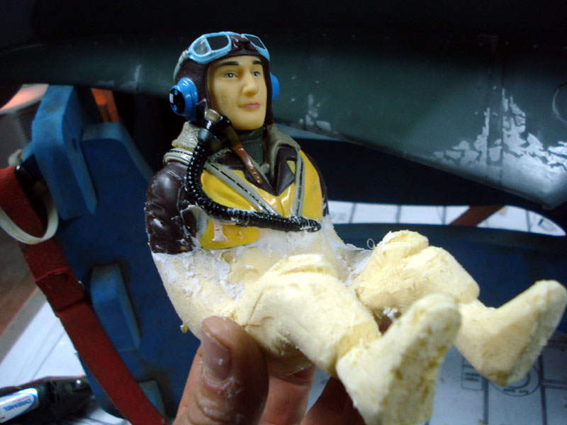

Este es el busto al que le ha salido un cuerpo, no me compliqué mucho la vida, pero bueno, yo creo que da el pego. El cuerpo está hecho con foam amarillo y luego forrado con servilleta de papel y cola blanca.
De esta guisa queda el tio una vez que lo pinté. Me quedó un poco paticorto pero seguro que los ingleses a final de la guerra contrataban a cualquiera con ganas de matarse...
En cuanto al tema serio, el de vuelo, aquí os dejo un poco como he dejado la instalación de la antena de receptor, yo todavia (y no se por cuanto) vuelo en 35 Mhz. También he de decir que lo del motor empezaba a ir mal antes de intentar arrancarlo, es una tonteria pero si ya empieza jod...ndo... ... . Se trata de la tuerca de apriete de la hélice, lleva una especie de rebaba al final de la rosca en el interior, el objetivo de esta rebaba es que la tuerca no se afloje en vuelo, lo malo es que luego al girarla para sacar la hélice, acaba girando todo el conjunto cigueñal-portahélices con que lo de sacar la hélice se complica un "pelín", manda huevos.

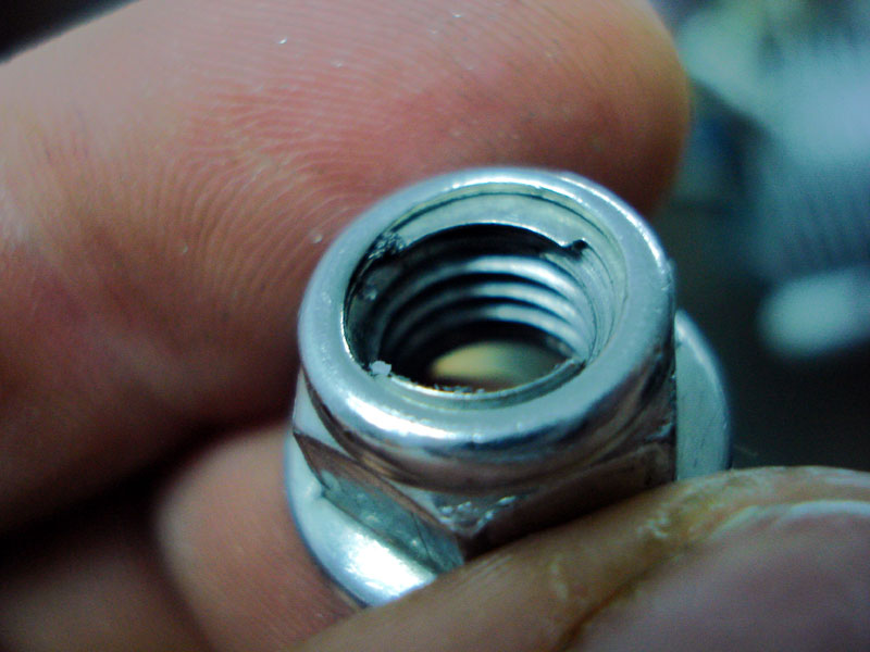

Finalmente se soluciona el tema pasando la dichosa tuerca por el cigueñal un millón o dos de veces hasta que ya no va forzada. Os dejo una foto de la trincada del avión (parece la cabra que tenia mi abuela) para hacer el rodaje, (trabajo inútil, lo podria haber dejado sin atar esta tarde...).
Rodaje... je je... je je ..., el "rodaje" se lo he hecho yo dándole vueltas con la mano!, en fin lo único que he conseguido sacarle han sido dos "putuf putuf" con un poquillo de humo blanco que ha salido del escape. Eso si tengo el brazo que riete del tabique nasal de la Belén Esteban, en fin me paro que me estoy calentando.
la "tuerquecita"

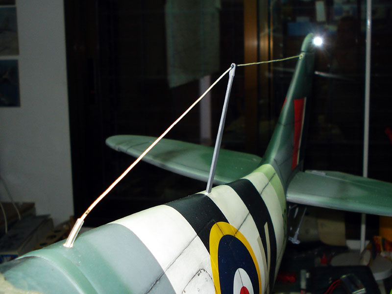

He aprovechado el mástil de antena para pasar la mia por encima.

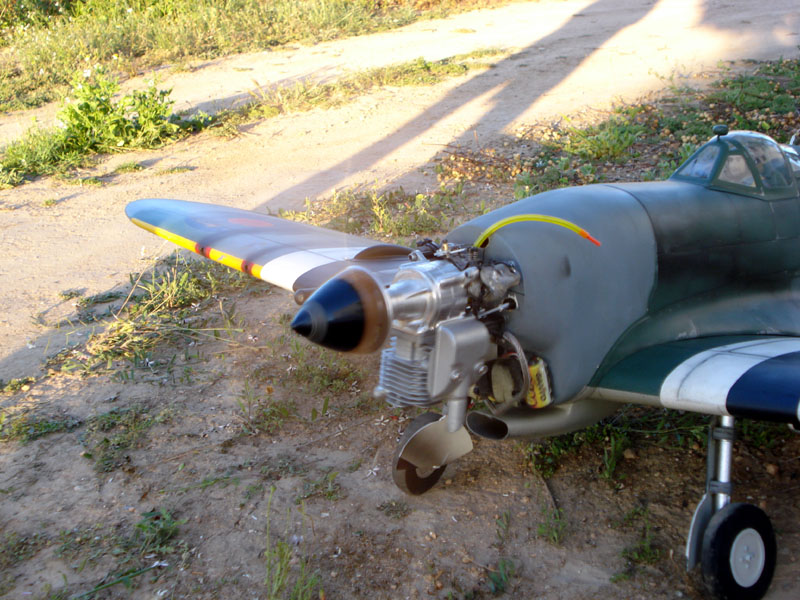

Hola amigos, ya ha arrancado.
Fonta gracias por tus ánimos, la verdad es que la otra noche andaba ya un poco quemado (y cansado), unas palabras así siempre vienen bién.
Igualmente Josruel muchas gracias por todos esos consejos, así fue, todo lo que me comentas sirve perfectamente de ayuda en un caso como este. Lo que si hice fue reposicionar ligeramente el captador del encendido, aparentemente no ha ido mal.
El caso es que ayer monte todo el conjunto de nuevo, intente dos "flicks" con la mano pero vi que aquello llevaba el mismo camino que la tarde anterior. Así que cebé de nuevo y pillé el arrancador, facilisimo, la verdad es que solo con enseñarselo al cono arrancó!.
Todo bien, un funcionamiento muy regular y una respuesta a la aceleración más que correcta, las instrucciones dicen que no hace alta rodar el motor, aún así le haré tragar unos 4 ó 5 l antes de llevarlo al aire.
La mala noticia (sieeeeeempre hay "una mala noticia") es que ayer no pude rodarlo por mucho tiempo, a los escasos 2 ó 3 minutos el motor empezó a vibrar de una forma considerable, naturalmente a pocas revoluciones el motor vibra bastante, cosa normal, de este modo y una vez parado, me di cuenta de que en el tema de la bancada (separadores y tal) he pecado un poco de simplón, por no decir de "chapucerillo", vamos que lo de la varilla roscada con tuercas no sirve. Así que a la espera de volver a reestructurar todo el tema de la sujeción del motor estoy en la busca de unos separadores válidos, de entre 50 y 55 mm de largo. (lo perfecto para el ajuste del cono con la carena). Lo dicho, si alguien sabe de algún lugar o tienda donde encontrarlos pues se lo agredecería de antemano.
No obstante contento con el avance y ya un poco más tranquilo después de ver como va el motor. Os dejo una foto que da fe. Saludos y hasta pronto.
Primeros minutos de vida del motor Turnigy, por ahora va de coña, lastima que la bancada que construí sea demasiado endeble y no soporta el funcionamiento del motor. Seguiremos trabajando.

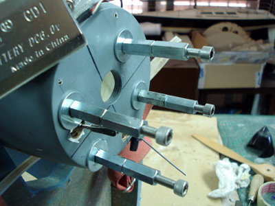

En relación a las bancadas prolongadas, en los eléctricos gordos, lo que hago es poner las barras roscadas y luego meter varios tubos de aluminio, unos dentro de otros, aumentando la sección. Pero en los dos 26cc que tengo he usado un método que me ha ido muy bien, busco un larguero de haya u otra madera dura de 2x2 cm y cada 2cm marco un corte perpendicular de modo que salga un cubo de 2cm. Luego marco el centro de cada sección (cada futuro cubo) y perforo un agujero, totalmente vertical, de la métrica de la varilla. Se corta el larquero por las líneas y ya tenemos lo cubos, a continuación se pasan tantos cubos por varilla como distancia quieres conseguir, y los milímetros que te faltan los completas con contrachapado finlandés (de 2x2 cm) del grosor necesario. Barnizas todos lo cubos de forma separada varias veces, lo vuelves a colocar en el sitio bien colocado y le dejas caer cyano líquido.
Este sistema no vibra, pues el asiento del motor es grande y plano. La pega es el curro y que debes situar los cubos de madera de modo que no tropiecen con el carburador situado atrás, pero en el peor de los casos lo lijas donde toque y punto.

Gracias por tu respuesta Josruel, muy buena la idea de utilizar tacos de haya como espárragos de bancada, es verdad que es un poco laborioso pero el resultado, sin duda, ha de ser muy satisfactorio.
Para ser honesto, has sido tu mismo al hablarme de como montas los motores eléctricos (con una varilla roscada y luego vas "engordando" sección con tubos de aluminio), el que me ha dado la idea para la bancada que finalmente he empleado. Me explico:

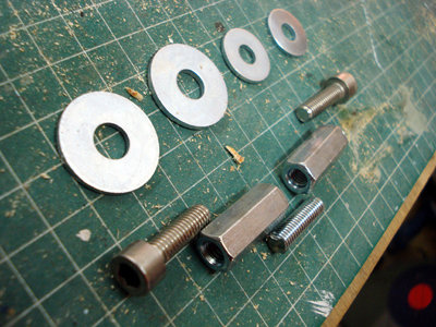

He utilizado casquillos roscados de 25mm de largo con forma hexagonal de los utilizados en ebanisteria para montaje, los he unido por pares empleando una varilla roscada de 6 mm, juntos me dan esos 50mm que necesitaba, luego con las arandelas de asentamiento de ala ancha, he conseguido llegar a los 52-54 mm que necesitaba para ajustar el cono a la carena. Finalmente he utilizado tornillo con cabeza Allen en los extremos para dejar bien apretado todo el conjunto. Naturalmente cada rosca lleva unas cuantas gotas de fijatornillos, lo cual una vez rodado el motor cerca de 100 minutos, ha resultado ser de lo más efectivo. Estoy contento una cosa grande.
Hablando del motor... ...., Perfecto.
Va como un tiro, le he abierto un octavo el alta porque me gusta que ratee en sus incios cuando le abro gas. Después del primer encendido con arrancador, ya no ha sido neceserio utilizarlo más, arranca sin mayor problema con la mano, con solo dos o tres golpes, siempre que este cebado claro. En uno de los acelerones y con el ralentí muy bajo, se me ha parado, aún así, en caliente, he subido dos puntos el trim de ralentí, dos manotazos y ala!, en marcha.

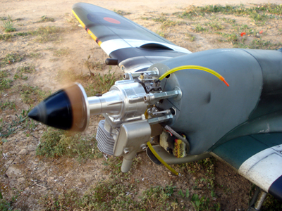

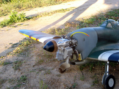

Sinceramente contento con el motor, (por ahora).No veo el momento de echarlo a volar, hay motor de sobra y el petardeo es tremendo!

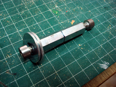

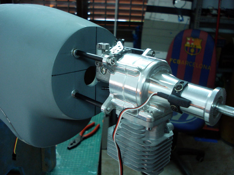

Bueno, como vale más una imagen que mil palabras, aquí os dejo unas fotos de como he construido la bancada para el Turnigy, os aseguro que no se mueve ni un milimetro!.
Esta es la disposición en que se monta cada uno de los brazos de sujección, todo el conjunto ha costado 4 Euros. Además como hace falta siempre (o casi) un poco de peso en el morro, por lo menos es aprovechado.
Uno de los brazos una vez unidos los dos casquillos con la varilla roscada en su interior, naturalmente todo con fijatornillos y mas apretado que los tornillos de un submarino.
Así queda el temita una vez montado en la parallamas, ha habido que desmontar todo de nuevo, incluso el depósito de combustible, pero bueno, parece que ha valido la pena. He tenido que repasar los orificios de sujección del motor que eran de cuatro milimetros y aumentar su diametro a seis, espero que no suponga un problema a la hora de quitar excesiva fortaleza a esa zona. Creo que sin vibraciones no habrá sustos.
Ahi esta! funcionando de nuevo, el motor lleva unos 100 minutos de funcionamiento impecable, al igual que la nueva bancada. Esto pinta bien.
