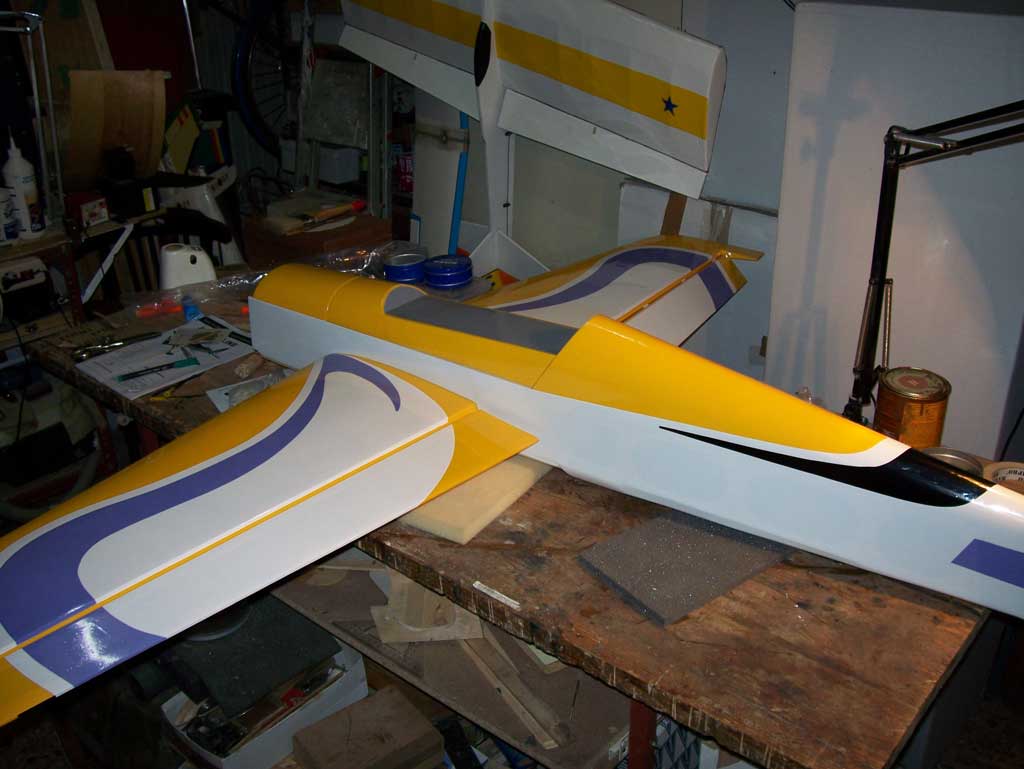

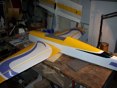

Aki os pongo las fotos recien horneadas del ultimo avion que me he pillao

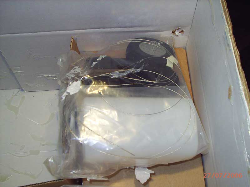

Vienen todos los acesorios necesarios salvo el cono.Ruedas de espuma ligeritas, deposito...

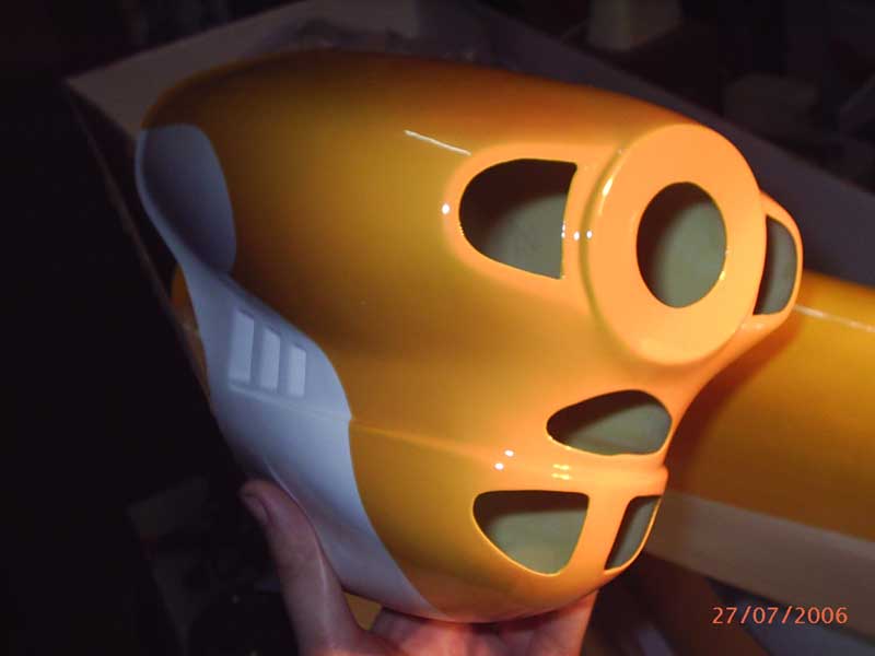

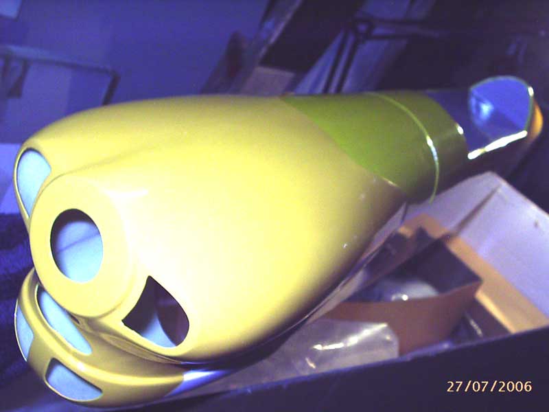

carena presentada en el fuse. Me gusta mucho las "branquias" que tiene. El acabado de la fibra es bueno
La carena es la que le da una personalidad diferente al avion

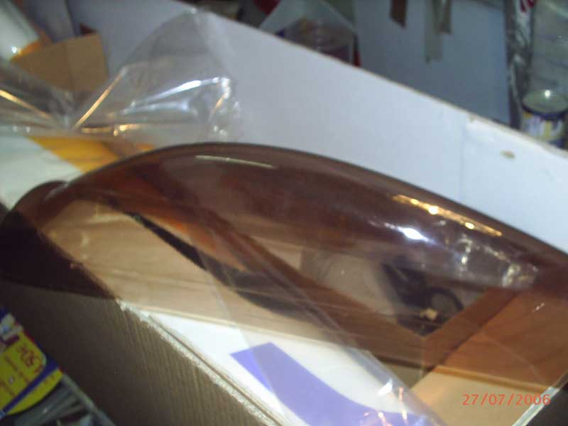

cabina tintada de ahumado
deriva de pantalon largo. espero q aguante el sero de 6 kg

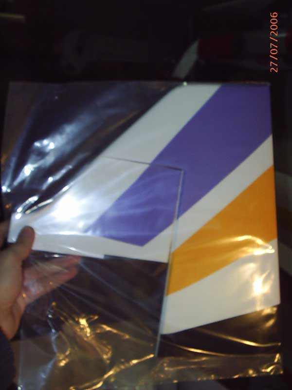

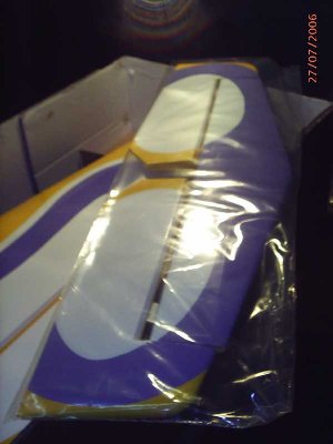

Estabilizador con su perfil y aligerado por todos lados. Se lo han currao los chinos

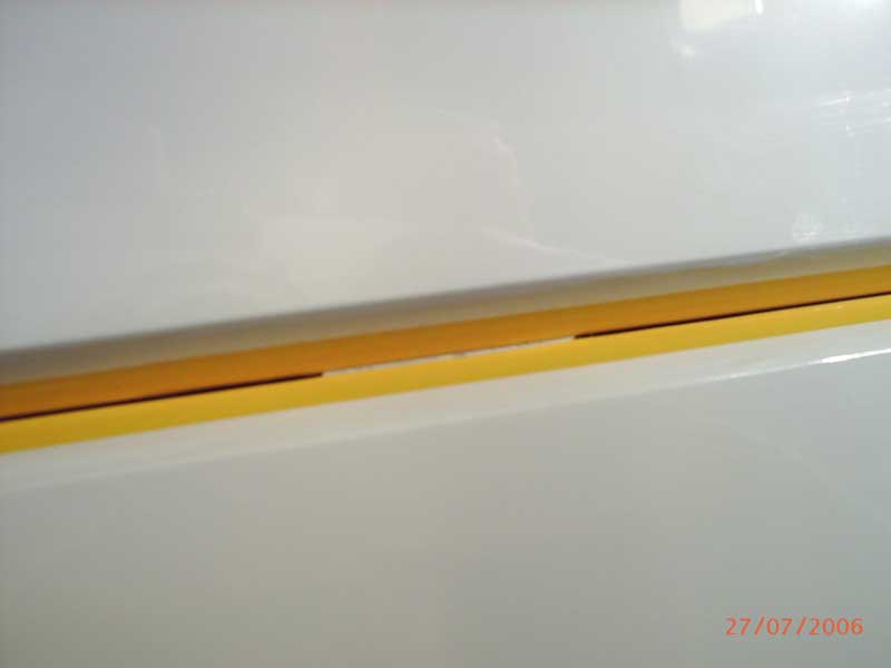

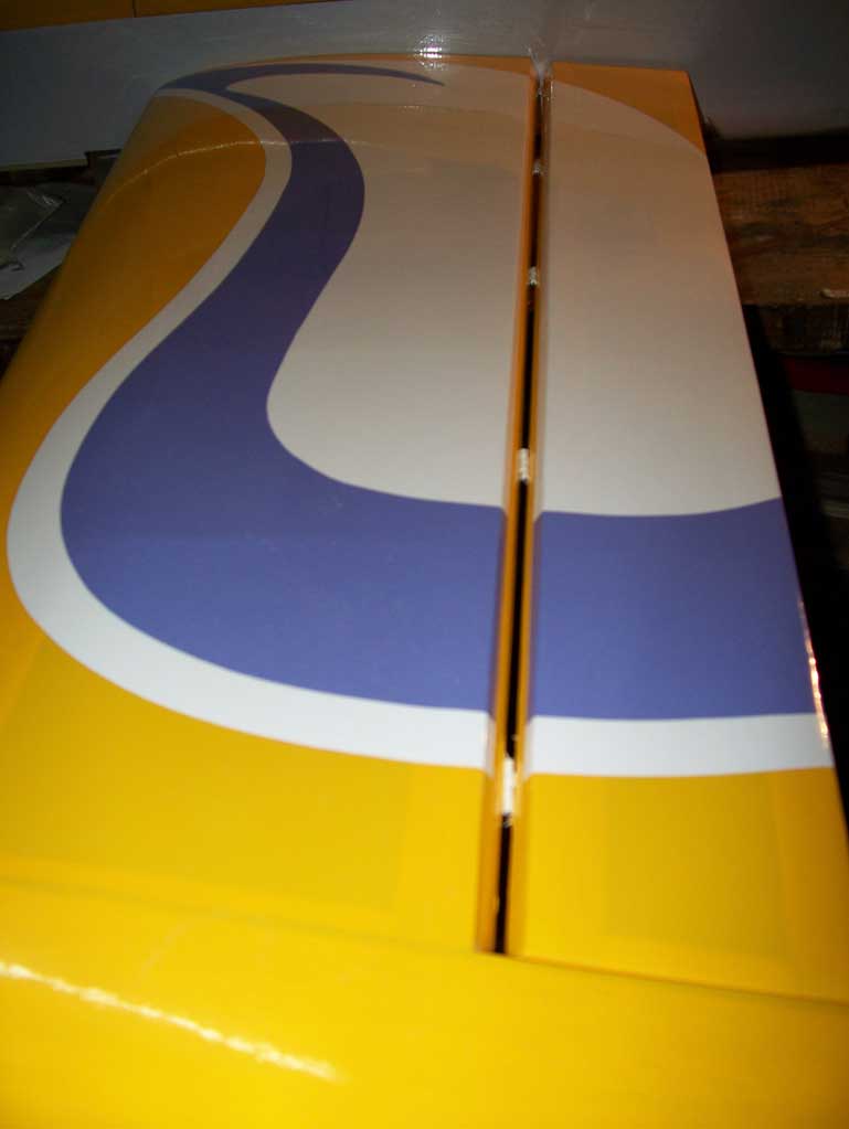

Lo unico q no m gusta del kit, las bisagras-tela, mezla entre tela de fibra de vidrio y lino... las cambiare por sullivan

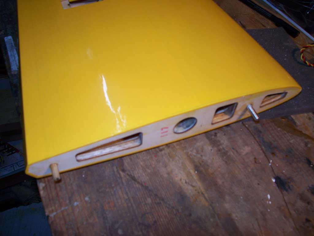

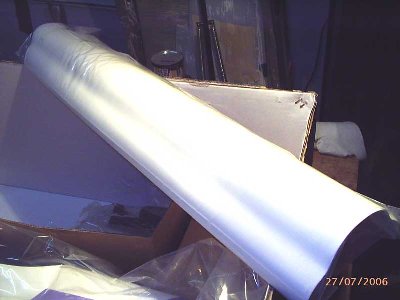

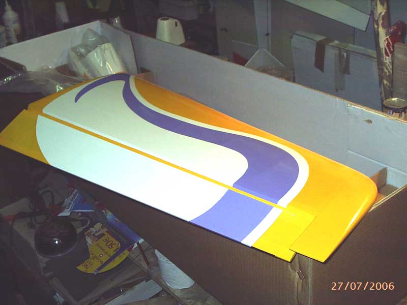

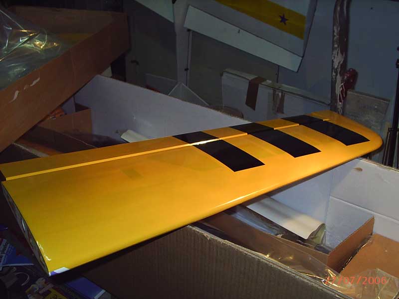

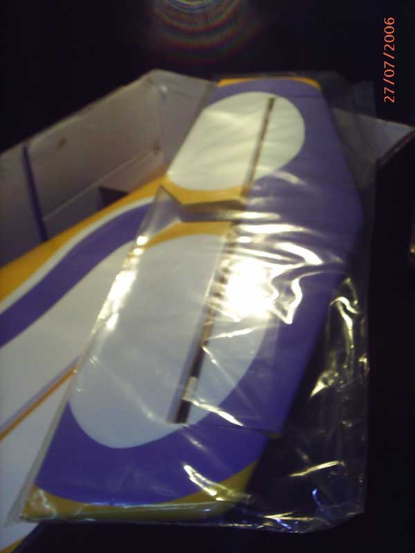

Parecen alas de pollo por separado, pero montadas será otra historia

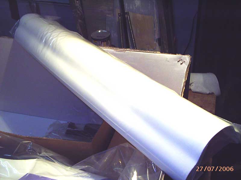

Todo viene muy bien organizado dentro de la caja , en sus fundas y compartimentos
"cajita" en la que venia el chikillo, q no entraba en el coche, jaja

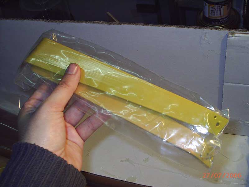

mas
patas del tren en duraluminio gordito, parecen bastante resistentes
Ala pollo por abajo

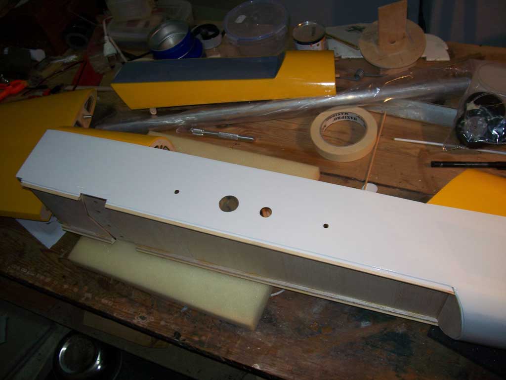

panza del avion en fibra, tb con branquias a recortar

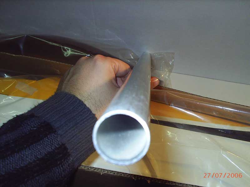

bayoneta central

las bisagras que dices, que son como unos papelillos, son las que venían con mi azurro, pero cuando le echas el ciano se endurecen. Yo en otro modelo las cambié, pero en este las he puesto y no me ha dado problemas, ni se rompen, ni va duro ni nada
Por viper2003
#365406
ya, lo del ciano lo he leido en las instrucciones, pero no se, no m da confianza ya que aunke le eches ciano, por algun lao tiene q quedar la tela libre pa q doble el mando.Aunke le añada un poco mas de peso, se las cambiaré. Mas vale lo malo conocido...
Por _ShoGo_
#365455
yo en el mío lo metí a tope, para que quedaran los alerones bien pegados a la cola. Pero bueno,si te has decidido genial. Pon más fotos eh? que tiene pinta de ser un avión precioso

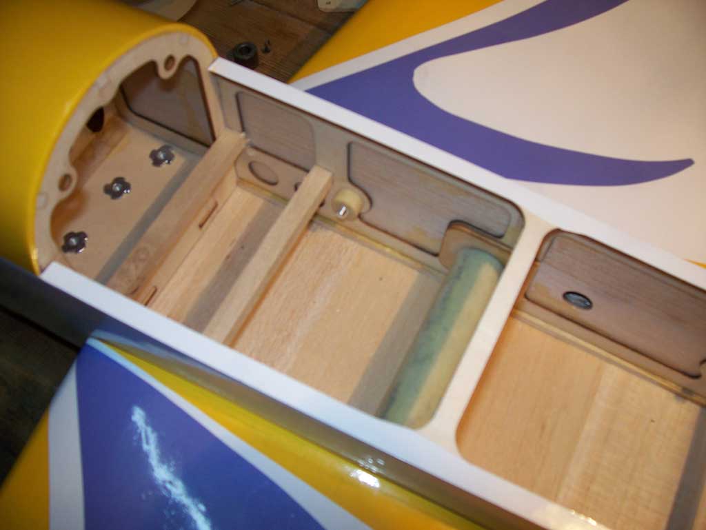

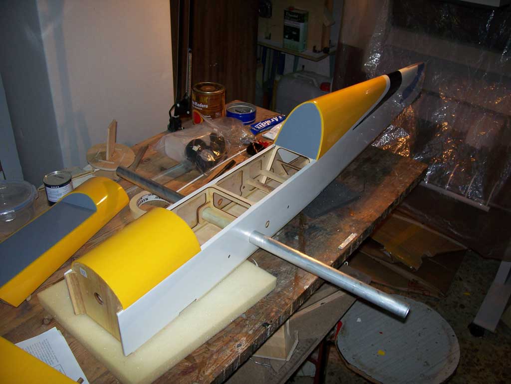

Weno pos yo ya me he metido con el. Lo primero que he hecho ha sido cambiarle todas las bisagras de tela por unas kavan. Como una imagen vale mas que mil palabras ahi van.
La balloneta entra en las camas de las alas como un guante. Las primeras veces, al meter la balloneta y"desvirgar" las alas, triscaba un poco la fibra de lo justas q van, pero solo al principio.
Una vez montadas las alas y fijadas, esta listo para pegar y alinear el estabilizador y la deriva. Ahi es cuando la matan :lol:
mañana mas.
nuevas bisagras
tuercas fijadas
agujeros abiertos pa q pase la bayoneta, cable de servo y tetones
Teton y fijacion del ala pegados
