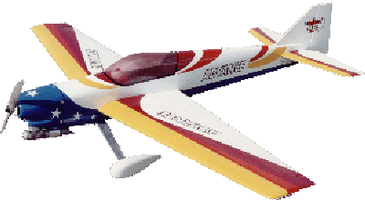

Tengo un problema en este avion que cuando realizo un viraje,me toma mucha altura,cuando deberia ser al contrario.
Revise el centro de gravedad con el avion en invertido (esta picado),probe los diferenciales de aleron como recomendaron los amigos de extremeaerobatics pero me sigue haciendo lo mismo,ahora le saque todo el diferencial y pareciera que lo hiciera mas aun.
El avion es un avion que se que vuela muy bien,es de una empresa de un piloto muy bueno de aqui que se llama sergio testa.
les dejo foto del avion,no es el mio pero solo cambia el decorado.
Un abrazo a todos espero que me puedan ayudar...
