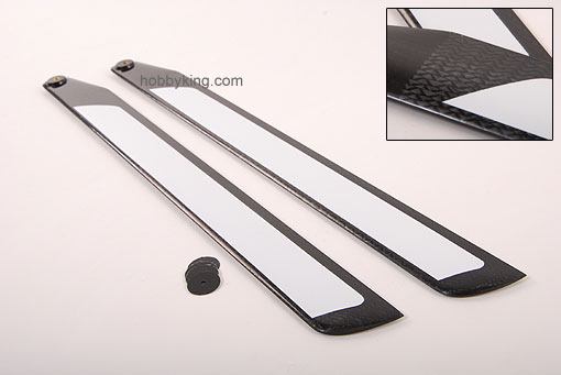

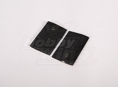

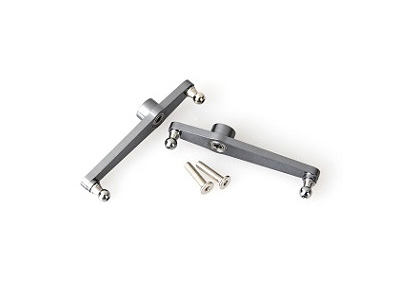

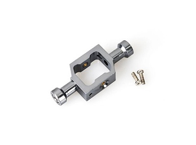

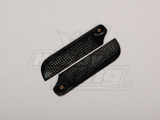

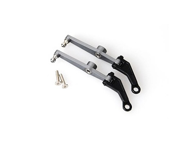

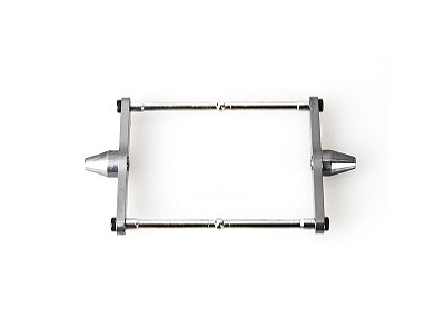

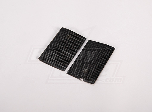

De serie el heli va muy bien, pero con el paso de los vuelos hay algunas piezas de plastico que cogen holguras.
Te paso los enlaces de lo que le he cambiado al mio
http://www.hobbyking.com/hobbyking/stor ... duct=11679
http://www.hobbyking.com/hobbyking/stor ... duct=11678
http://www.hobbyking.com/hobbyking/stor ... duct=11682
http://www.hobbyking.com/hobbyking/stor ... duct=11680
http://www.hobbyking.com/hobbyking/stor ... duct=10123
http://www.hobbyking.com/hobbyking/stor ... oduct=6594
http://www.hobbyking.com/hobbyking/stor ... duct=10826

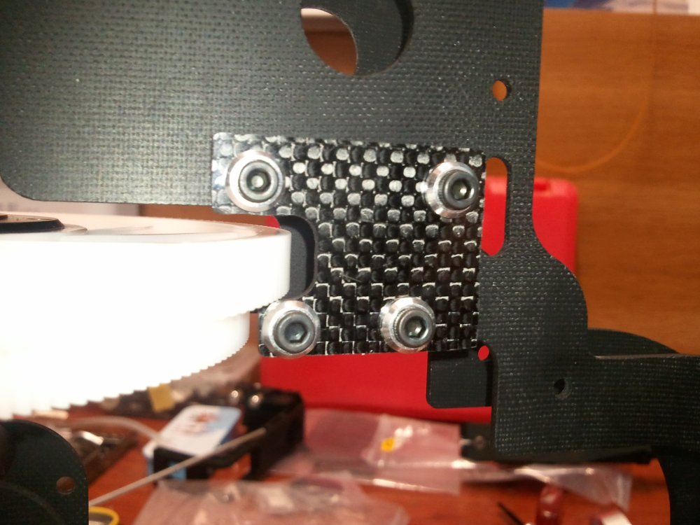

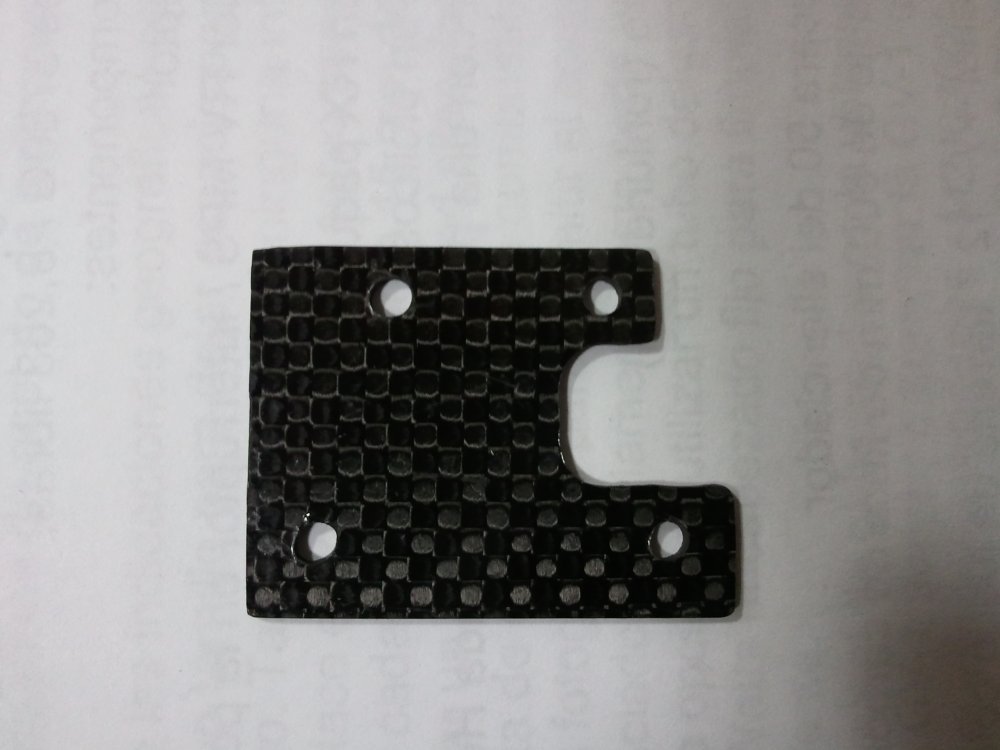

Ya he sacado las plantillas, igual mañana corto las plaquitas, en planchas de carbono de 1,5 mm.
Ya comentare y pondre alguna afotico.
Buenas noches.
Por breaker
#1037157
Bueno, pues aquí están.
No se si serán del todo necesarias, pero no creo que estén de mas.
La sospecha que tenía de éste tema, me la ratificó un articulo leído en una WWW, no recuerdo bien si fue RCuniverse, en el cual se hacía mención a lo delicado de apretar en exceso, alguno de estos tornillos, que partían el chasis, por lo tanto con las vibraciones y el tiempo, su futuro me parecía incierto.
Con las fotos creo que quedara claro.

En cuanto ala modificación del chasis con el refuerzo de fibra, no lo veo necesario, es mi opinion,y yo le he metido el os55 k ya es un pasote, el chasis se ve muy resistente y no creo k de problemas con las vibraciones.

El agujero del chasis, que soporta el rodamiento de la campana, mas proximo a la corona, tiene muy poco material de G10, y se queda aislado del resto del chasis, como comente a mas de uno, al apretar el tornillo un poco mas de lo normal (justo,justo), se le ha partido el G10, por lo menos metele una arandela, para que el exfuerzo de apriete se reparta y no te fisure el chasis.
Lo del refuerzo, es solo para prevenir, que es mejor que curar :D .
