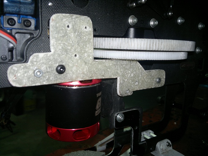

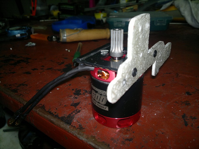

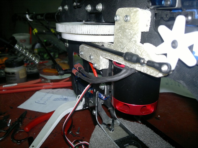

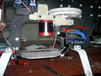

Bueno señores.... mi coversion a electricoooo ya vuelaaaaaaaaaaaaaaa!!!!!! yuhuuuuuuuui! ejejjej

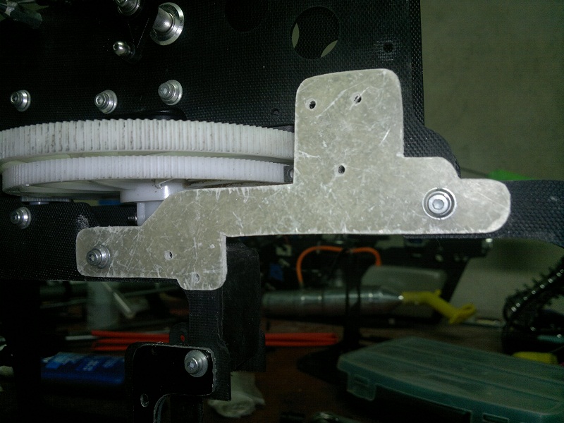

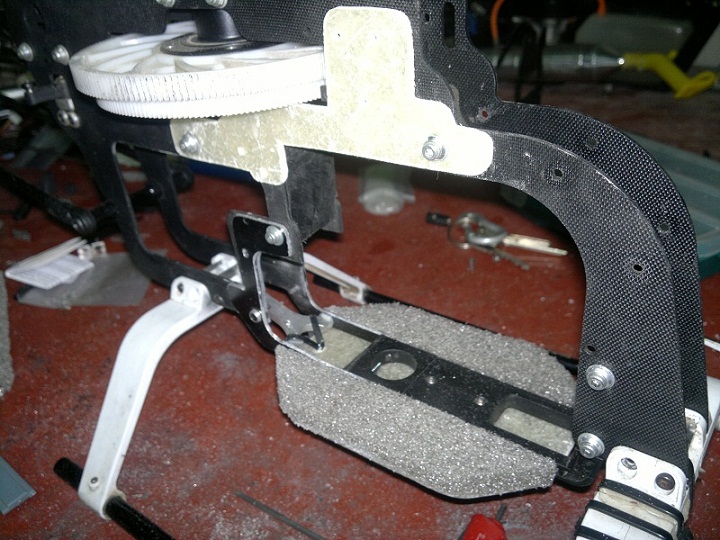

El otro dia me puse con los soportes de la bancada de motor.

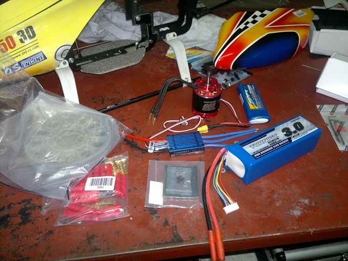

Y el miercoles me llego el paquete de los chinorris con todo esto:

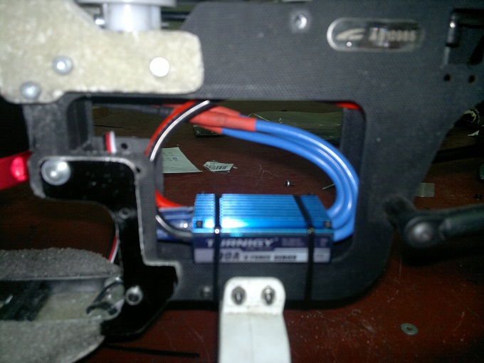

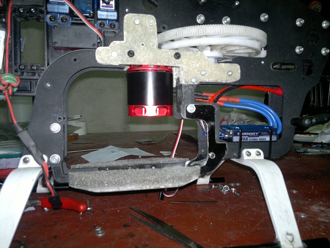

Así que me puse con la bancada... i acoplar motor, variador....

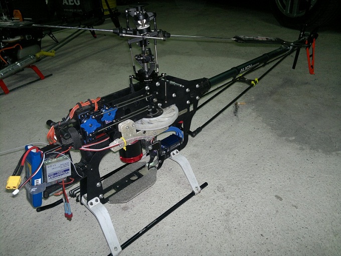

Estoy muy contento con la conversion!!! Y cuando lo e volado me e kedadao super satisfecho de ver que todo rodava fino... ahun esta en pruebas, la primera bateria la e hecho una lipo de 3000mah 6S (voy a utlizarlo con 2x 3000mah 6S pero ahun no habia hecho el empalme de batts) y volava suave y flojito, pero con muy buenas impresiones... me gusto muchissimo....

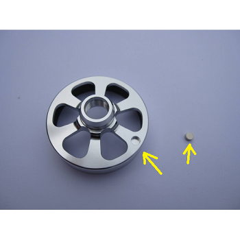

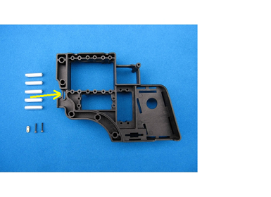

Antonio.Tedax mirate bien tu aeolus por lo de los huecos para los imanes i soporte de sensor de gobernor... porque mi aeolus lo tenia.. ahora ya no lo utlizare que lo he electrificado... pero miratelo... esta en la campana de embrague el hueco para iman i justo encima en el chasis de plastico que soporta toda la electronica tienes dos tornillitos que son para poner ahi el sensor. Ya diras algo jejeje
E buscado unas fotitos:
gobernor mount.png (121.52 KiB) Visto 3077 veces
gobernor mount 2.png (128.16 KiB) Visto 3077 veces
saludosSSssSS

txemakastello escribió:Antonio.Tedax mirate bien tu aeolus por lo de los huecos para los imanes i soporte de sensor de gobernor... porque mi aeolus lo tenia.. ahora ya no lo utlizare que lo he electrificado... pero miratelo... esta en la campana de embrague el hueco para iman i justo encima en el chasis de plastico que soporta toda la electronica tienes dos tornillitos que son para poner ahi el sensor. Ya diras algo jejeje
A ver, creo que no entendiste bien la respuesta que le aporté al amigo Cebrian, te explico. Me decia que el Aelus, de serie tenia cavidades para los imanes del gobernor y lugar para colocar el sensor, cosa que el trex no lo tenia.
Y yo le contesto que debo ser un tio con suerte pues mis trex 600, todos traen las cavidades para los imanes y el lugar para fijar el sensor, es decir, igualito que el Aelus, la diferencia más notable está en que el trex los imanes van en el ventilador y en el Aelus se colocan en la campana.
Espero quede aclarado tu malentendido. por cierto, y con respecto al giro, si alguien lo tenie colocado en la parte trasera, indique como lo hizo, ya que me gustaria hubicarlo en ese lugar para ver si mejora algo, porque leí por ahí que mejora mucho cuando va colocado cercano al eje principal, evitando así interferencias de la electronica. Saludos
saludosSSssSS
