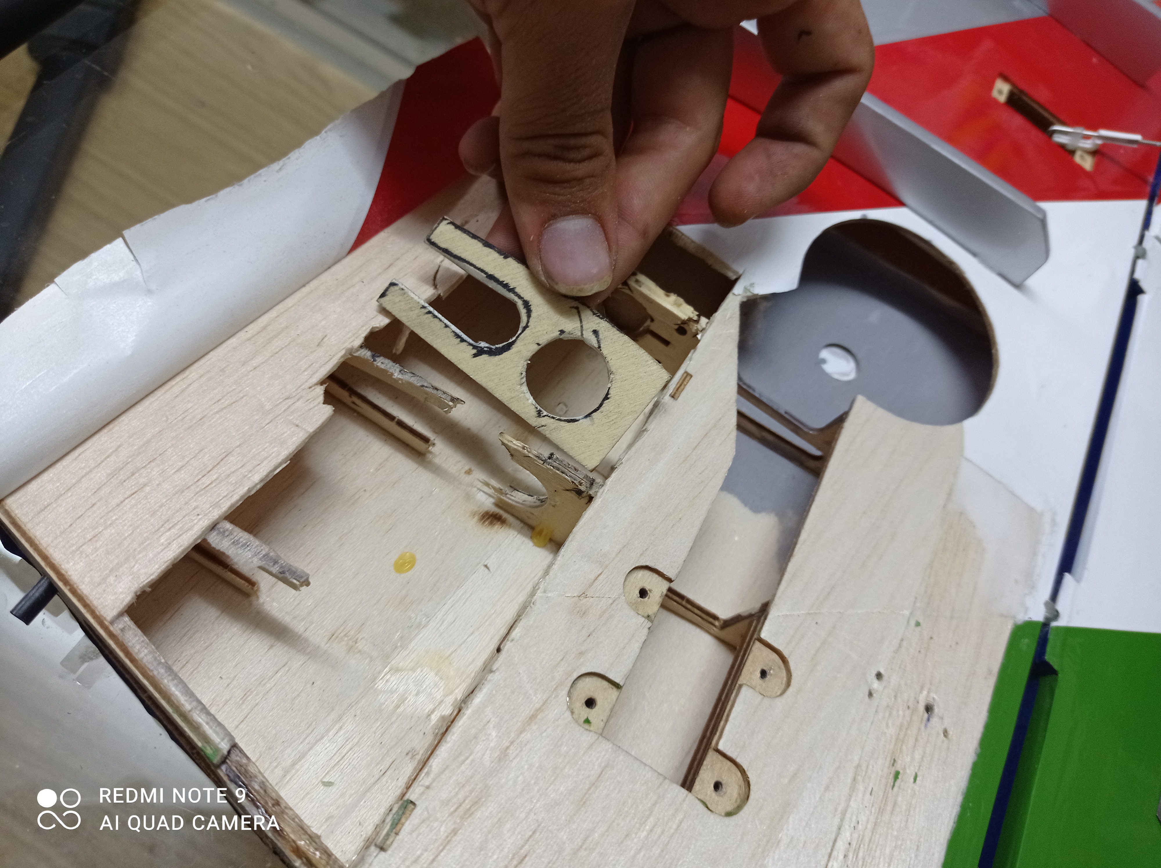

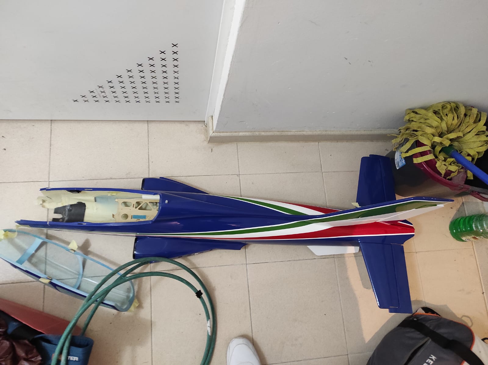

Buenas tengo que reparar un aermachi de sebart y a ver si alguien supiera de que resina puede estar hecho el avión si de epoxi o polyester gracias y ya subiré fotos cuando lo vaya arreglando.

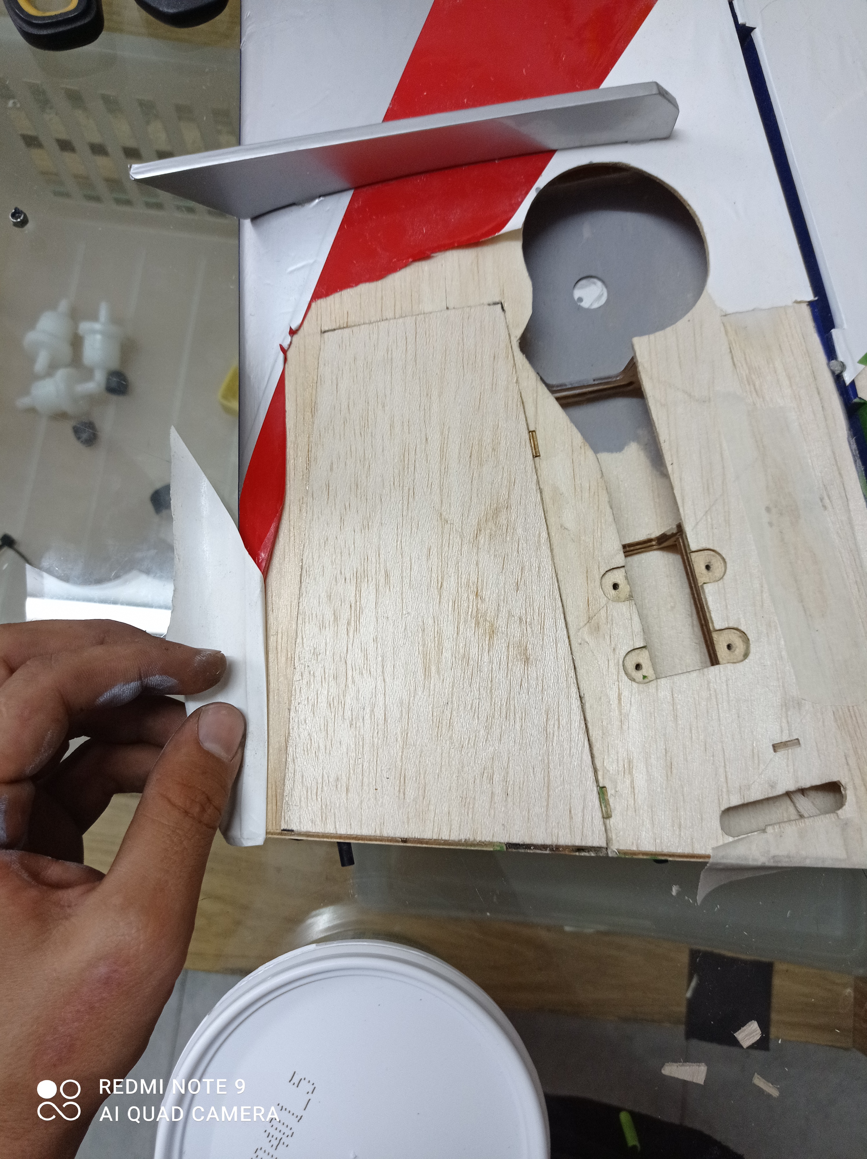

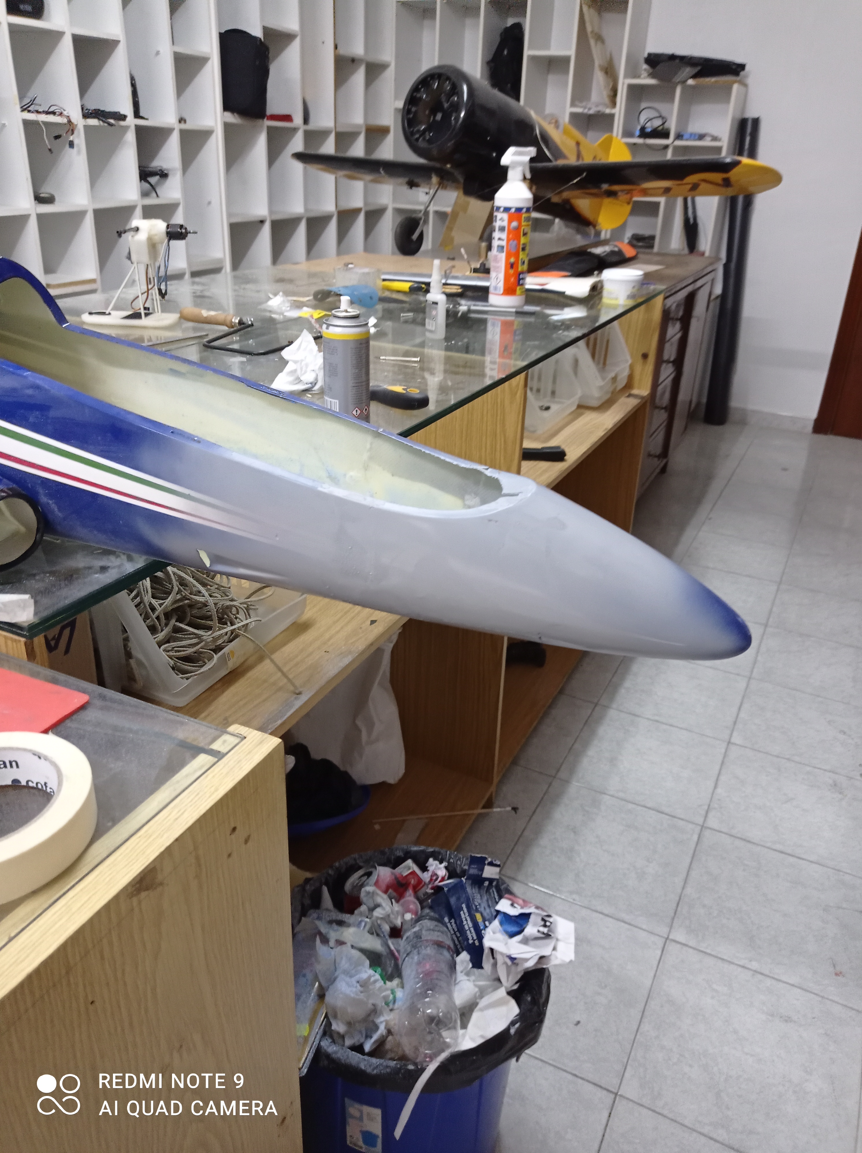

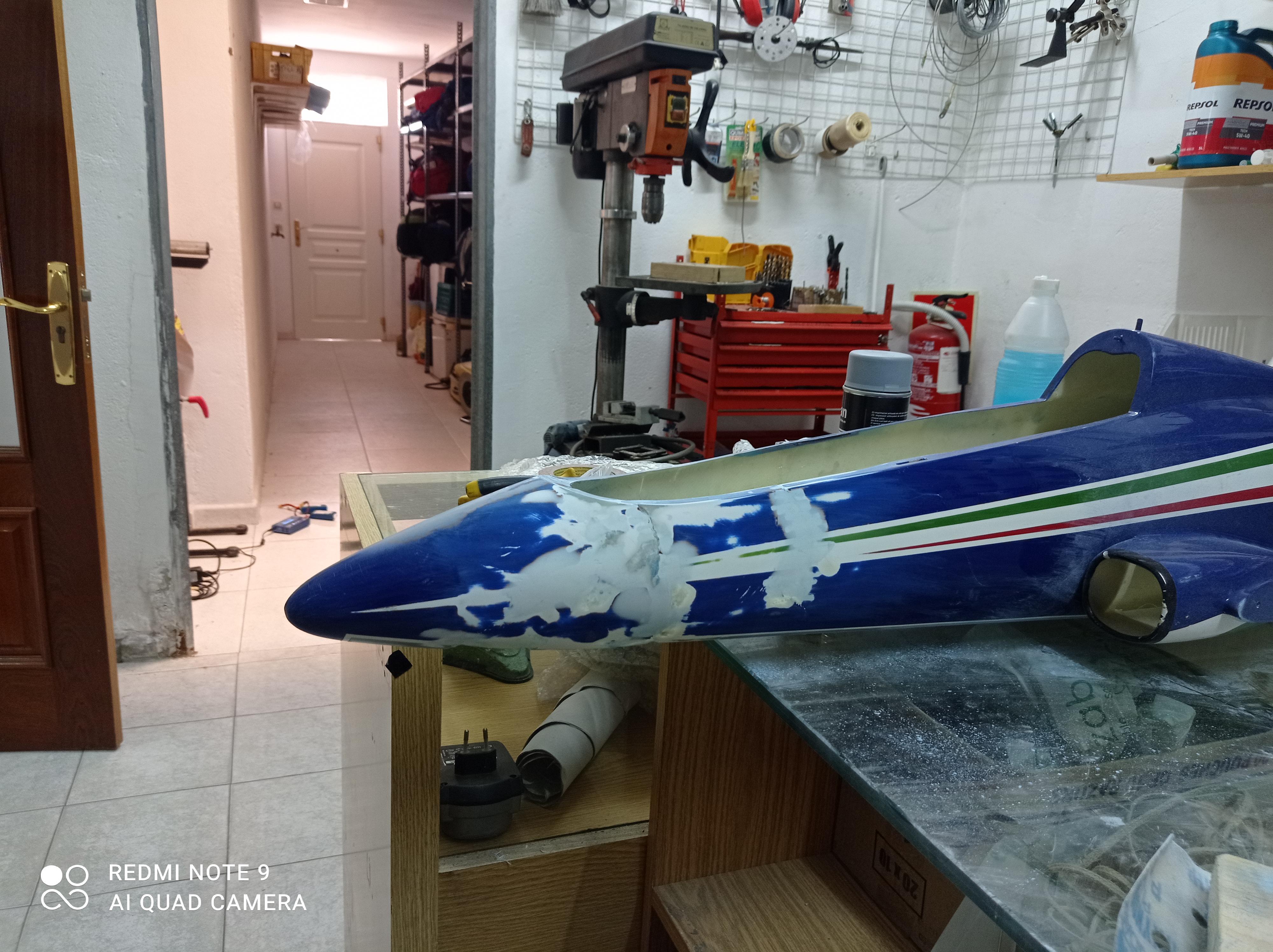

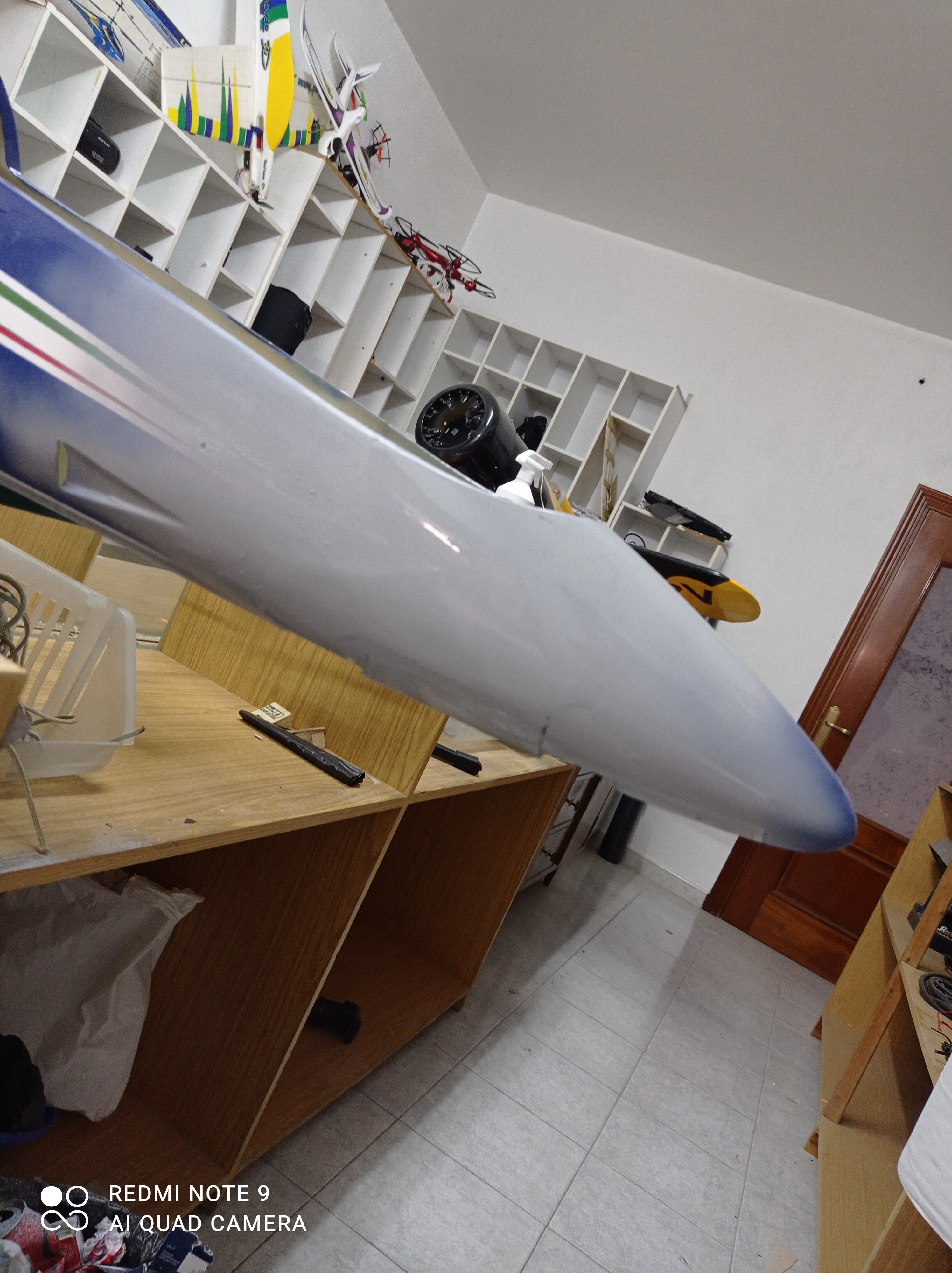

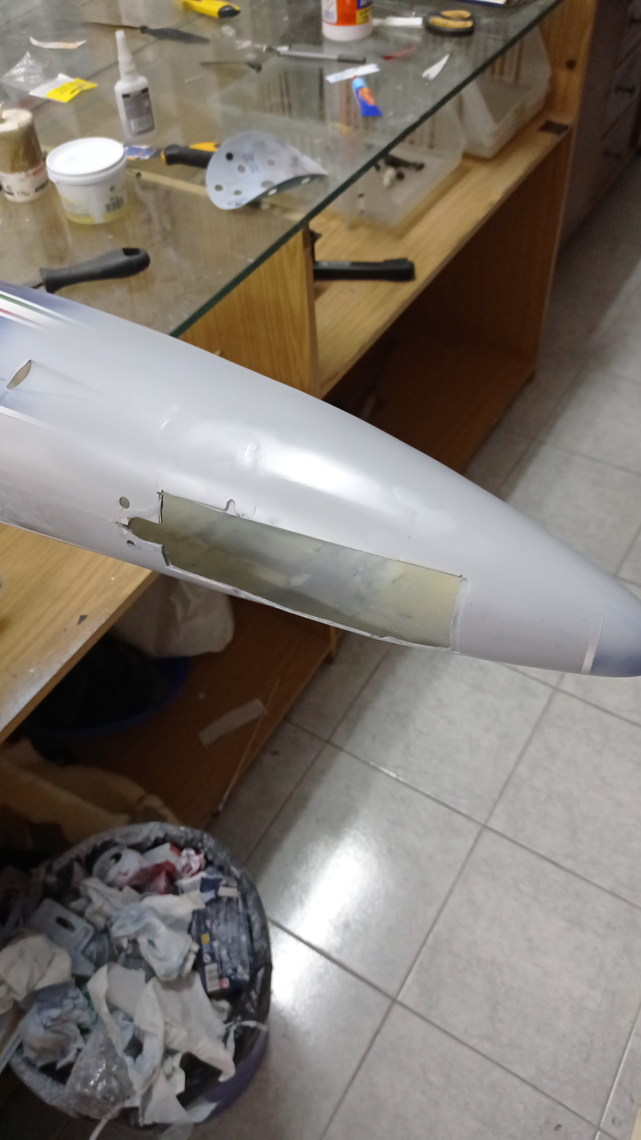

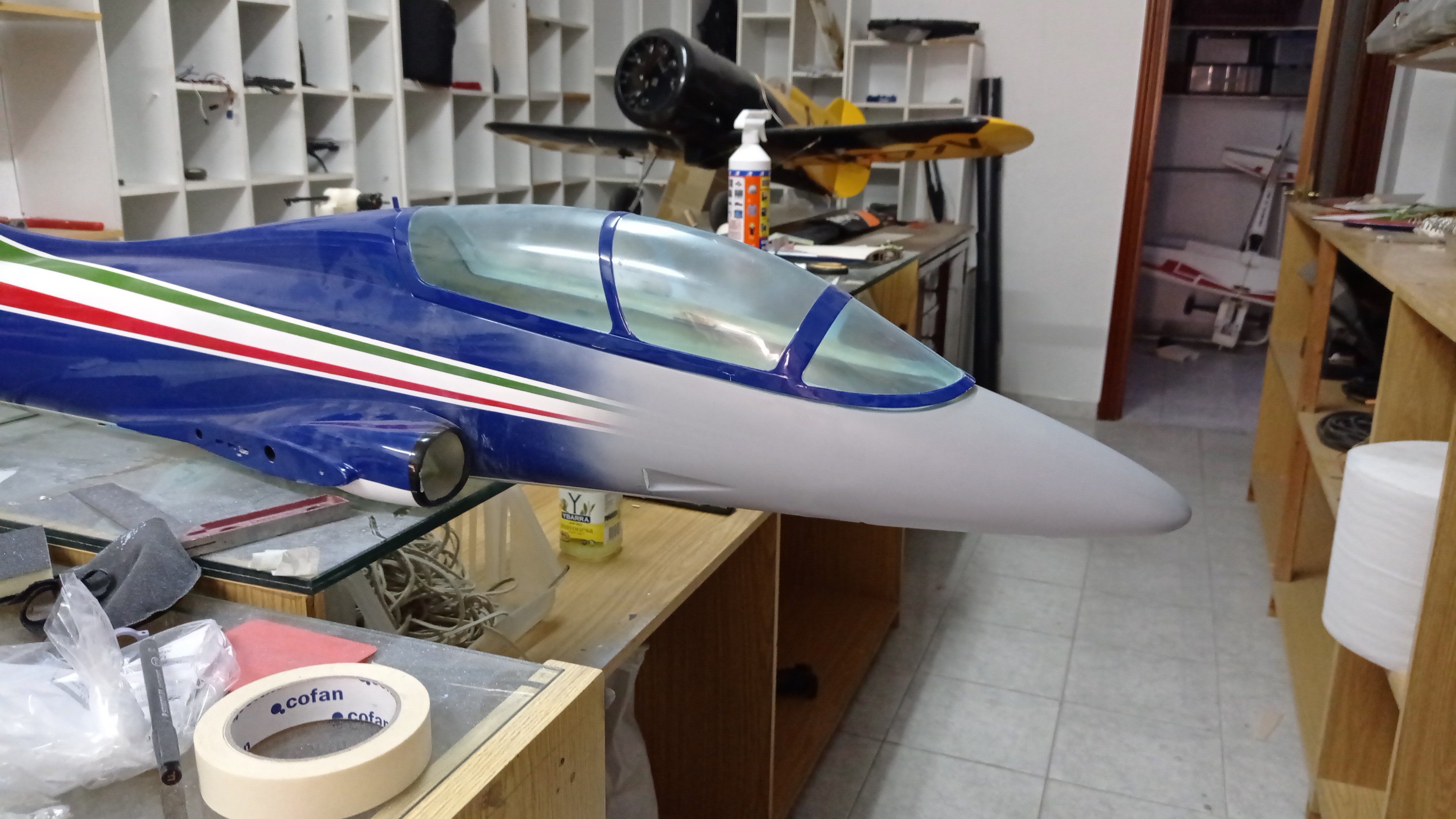

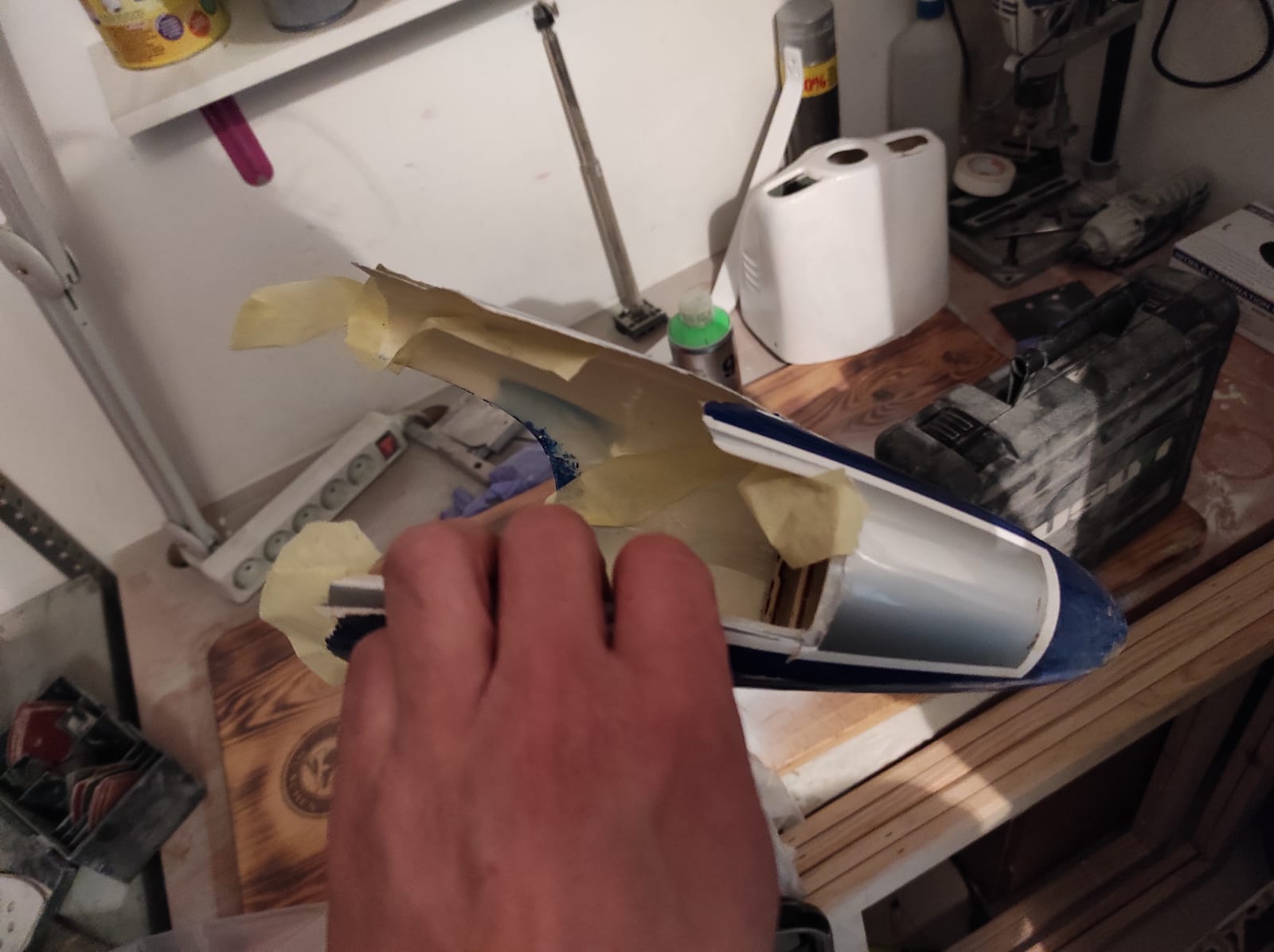

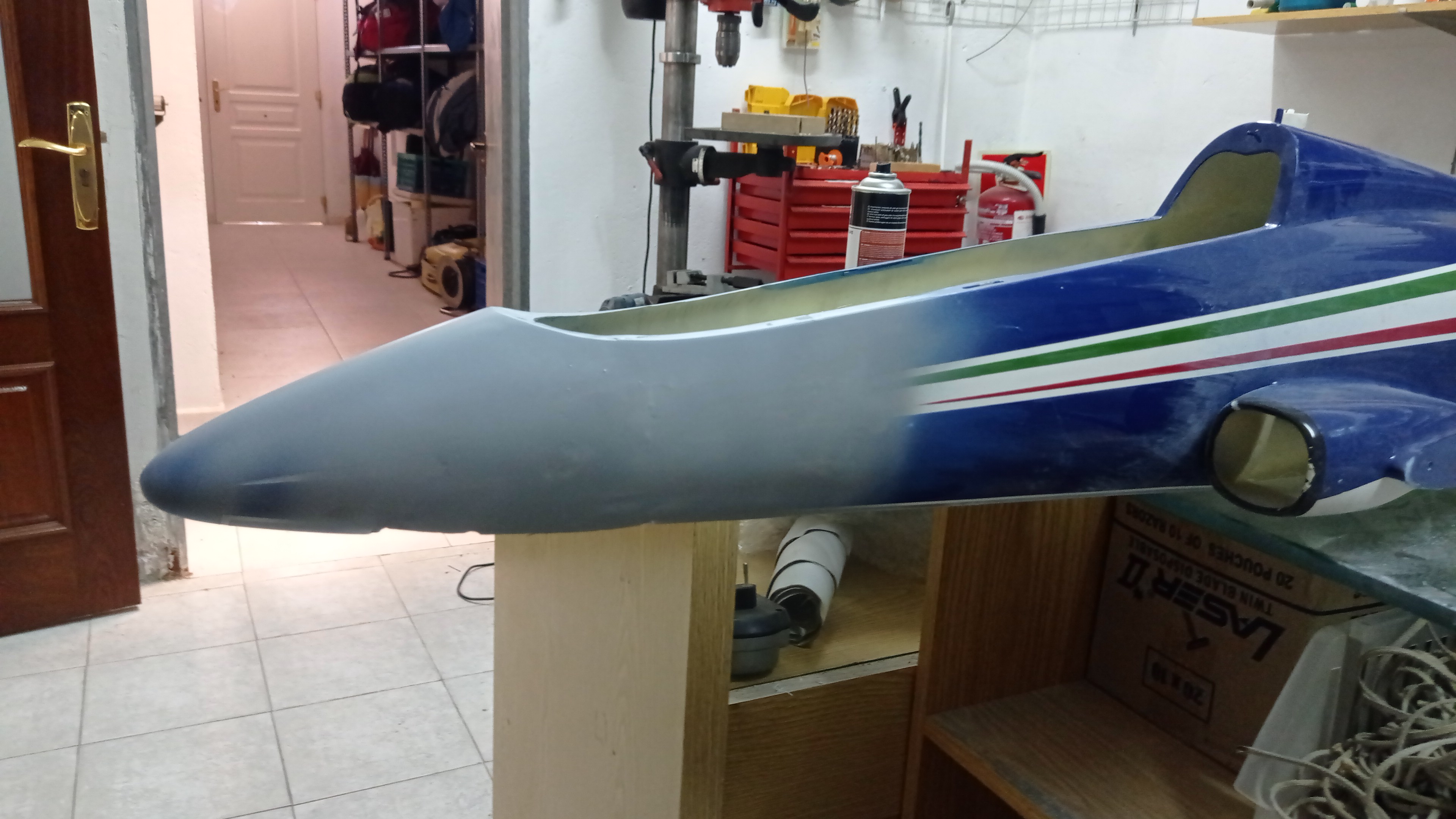

Después de sacar un poco de tiempo así está la cosa primero pegue el morro en posición con un poco de ciano y después lo lamine con fibra de vidrio y resina epoxi por dentro de momento está con la imprimación .
Por Juande
#1417127
¡Bravo! ¿quién dijo miedo?

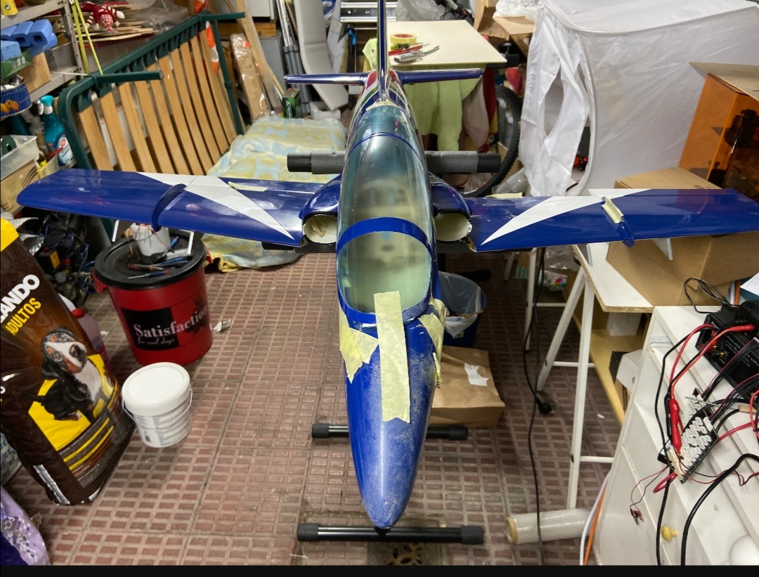

Estas son las fotos de mi más humilde mb 339 EDF.
