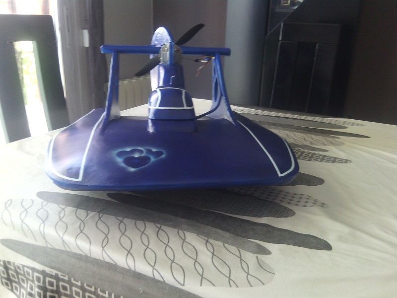

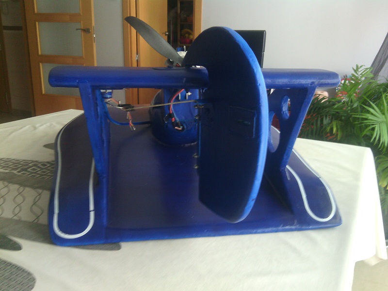

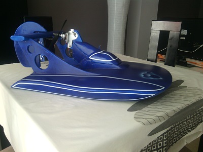

Bueno,despues de dejar de lado la WARRIOR,que me trae de culo,decidi modificar mi antguo deslizador que no se si recordais,es el de mi avatar...y quedo asi...Lo ha pintado mi mujer,asi que,ni un comentario malo...eh...jejejej :lol: ..intentare probarlo esta semana,a ver que tal va
