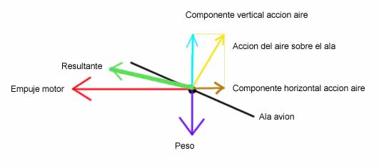

1. No es un avión... es un helicoptero pero volando en vertical, es decir, tiene tanto trust y pesa tan poco que las alas le sirven para sujetar los alerones. :D
2. Tiene algún grado de incidencia el ala plana con respecto al motor, las superficies de control o la dirección frontal del aire que posibilitan sustentación, con lo cual (que paradoja) aún siendo plana no es plana, ofrece un mínimo de perfil que le da un mínimo de sustentación. :(

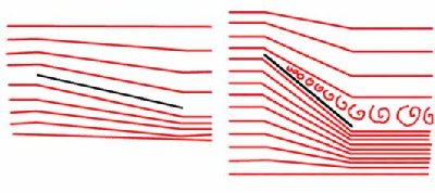

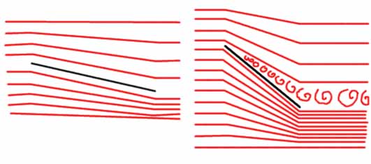

En general la sustentación se genera de una forma parecida a como se genera en un perfil, salvo que el rendimiento es muy malo, practicamente desde el borde de ataque el régimen es turbulento y se genera poca sustentación debida a la circulación por la parte del extrados, en cambio en la parte inferior se genera una sustentación debida a la presión dinámica (1/2*densidad*V²*Superficie) que es similar a la de un perfil convencional cuando ha entrado en pérdida.
Esta formula es parecida a la de la sustentación, pero ojo, cuando hablamos de sustentación osea de L, la componente de la velocidad se mide en dirección a la cuerda del perfil mientras que en la presión dinámica la componente de la velocidad se mide en la dirección perpendicular a la superficie. Ademas como podeis observar desaparece el termino Cl o coeficiente de sustentación.
Si mirais la página vereis que hablan de sustentación con ángulos de ataque enormes, en casi cualquier perfil Cl cae en picado una vez pasados los 12-15º de AOA, pero en cambio los perfiles planos y los no planos siguen generando la sustentación debida a la presión dinámica, tanto mayor cuanto mayor sea el AOA.
Ademas de todo esto un perfil de este tipo genera una resistencia al avance muy grande, lo que implica alta potencia para sustentarse y poca o ninguna capacidad de planeo, como habeis indicado.

A lo que me refirero es a que el perfil por sí mismo no crea sustentación,
Con un ángulo de ataque de 0º No crea sustentación, pero cuando vas aumentando el AOA desde 0º hasta mas o menos unos 12-15º el perfil crea sustentación con un valor L=1/2*ro*V^2*S*CL
Donde Cl varia con AOA. y es distinto según el perfil y el número de Reynolds
Entonces con un ángulo de ataque de 0º un perfil simetrico y una placa plana no generan sustentación.
Si queremos generar sustentación con estos perfiles simetricos necesitamos que AOA>0 ¡OK!
En cuanto un perfil simetrico tiene algo de aoa empieza a generar sustentación, al igual que la placa plana, ¿Cual es la diferencia?, pues que el perfil mantiene el régimen laminar durante mucho mas tiempo que la placa plana generando por tanto mucha mas sustentación y mucha menos resistencia.
Una placa plana se puede decir que entra en perdida en cuanto tiene AOA>0

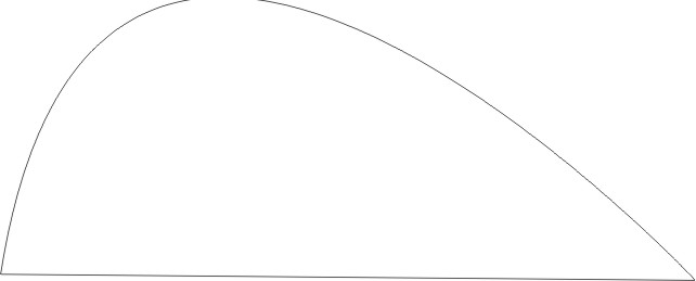

Por esco
#48518
No es plano del todo, la cuerda es de 16cm, el espesor es de 1cm y la he dado perfil pero de solo un 6%, he mirado en la tabla de perfiles y hay muchos para veleros lanzados a mano del 5 y 6%, eso si como vuele bien va a correr un montón. Cuando lo tenga un poco mas adelantado pondre unas fotos de la construcción porque es facilisimo y queda casi aparente y todo.
Esco

PACOSOTO: tu diseño en forma de casco de bicicleta cae por su propio peso por una sencilla razón. Para empezar el ángulo de incidencia del perfil superior es muy elevado y genera una gran resistencia al avance además provoca muchas turbulencias. Pero es que además una vez alcanzado el pto más alto el perfil cae muy rápidamente y el aire es incapaz de seguir al perfil generando más turbulencias. Las turbulencias destrozan el principio de Bernoulli que está formulado para regímenes laminares por lo que ese avión no volará en la vida a no ser que lo que tu has dibujado sea realmente la cabina de un helicóptero (muy feo por cierto, je je je).
Cuando no hay efecto de Bernoulli la sustentación viene dada por el principio de acción y reacción. Sirva de muestra la siguiente imagen (1).
El motor crea una fuerza roja que hace que el avión avance. La velocidad del ala con respecto al aire genera en el ala un empuje (flecha amarilla) cuya magnitud dependerá de la velocidad relativa aire-ala y su dirección del ángulo de incidencia del ala. Esta fuerza se puede separar en sus componentes horizontal (flecha marrón) y vertical (flecha azul claro).
A nosotros nos interesa que la flecha azul claro sea mayor que la azul oscuro (peso) para que el avión vuele. Esto se puede conseguir de dos formas aumentando el ángulo o aumentando la velocidad, solo que así como para el mismo ángulo (dentro de los valores que vamos a ver) a más velocidad más sustentación, para una velocidad determinada, si el ángulo es nulo o muy pequeño prácticamente no habrá reacción del aire y si es muy grande la componente horizontal será mucho mayor que la vertical y para conseguir un mínimo de sustentación habrá que salvar una resistencia muy grande, es decir, es necesario un motor mucho más potente, sin entrar a valorar las turbulencias que se generan en la cara superior del ala. Como veis un avión con alas de perfil plano puede volar… y de hecho vuela.
Además estas fuerzas también actuan y favorecen la sustentación de las alas con perfil no plano, pero es que además que creis que son los alerones, timón de dirección y timón de profundidad sino pequeñas alas de perfil plano, si os fijáis. los alerones se inclinan hacia abajo generando sustentación positiva. como están sobre el centro de gravedad del avión hacen que el avión suba (efecto de los flaps) en el timón de cola, como está muy detras del centro de gravedad al inclinarlo hacia abajo lo eleva haciendo que la cola se levante. En definitiva el mismo efecto. Si queremos que la cola baja inclinamos el timón hacia arriba. ¿Mágia? No, física.

Dibujo 2: Diferencia de ángulo de incidencia de un ala de perfil plano.

Dibujo 1: Fuerzas sobre un ala de perfil plano con ángulo de ataque positivo
