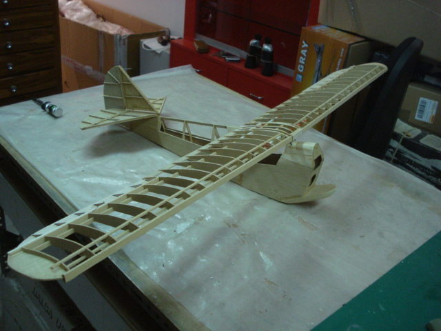

Aquí la tengo con los componentes principales enganchados con agujas para ver las proporciones, de envergadura apenas tiene 1100 mm. pero es un encanto.

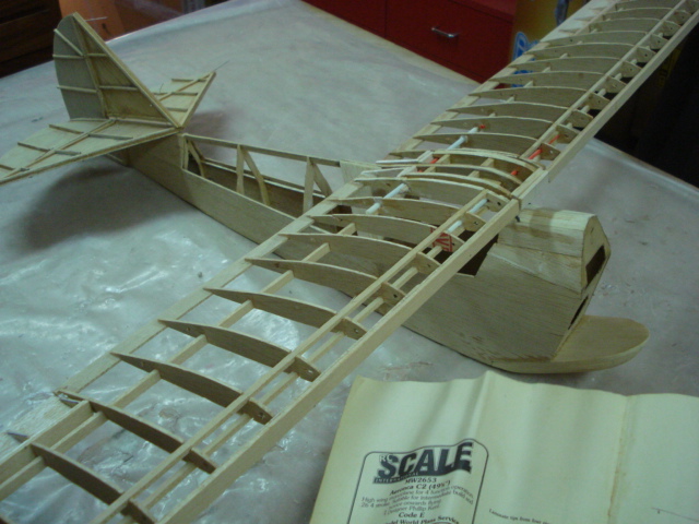

Os pongo esta foto en un plano más cercano, como podeis ver queda mucho por hacer, hay que elegir motor, (eléctrico o glow) aunque originalmente esta diseñada para un OS FS26, que según decian por aquel entonces era un infierno en su carburación, esta opción esta descartada. También falta componer toda la parte frontal del fuselaje, dar forma al ala y a las superficies de cola, riostras, el tren..., vamos que voy a andar un tanto entrenido, pero bueno, como todos vamos a empujones, es este modelo el que ahora me quita el sueño, y la motivación es la motivación.
El plano ya está algo amarillento, parece que quisiera ayudar a dar un aire todavia más retro

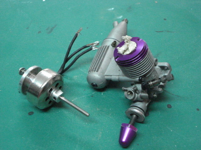

Por lo pronto deciros que la motorización ya está decidida, ha sido como un juicio sin defensa, me explico, le ha tocado volar al motor glow, por que una vez que me había decidido a montarlo en eléctrico resultó que tenia que cambiar el eje del motorcillo, en la operación se me fué la mano y me he cargado el rotor y demás. Yo creo que ha sido algo del subconsciente por que en el fondo el olorcillo de metanol y los restos de aceite tras cada vuelo forman parte de la estampa de un avión de este estilo.

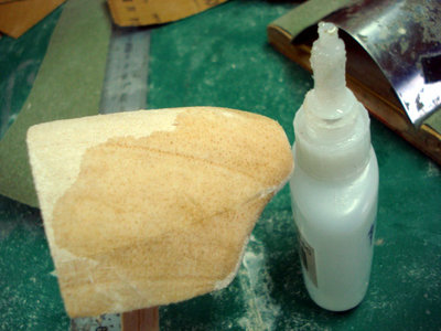

Los trabajos van viento en popa, por ahora he perdido unos minutos lijando y dando forma a las costillas de los estabilizadores y derivas de cola, también he comenzado la construcción del tren con varilla de cuerda de piano de 2 mm y de 1mmm, uniendoolas con soldadura. Ahí van unas fotillos.
Con un taquito de lija se le da forma ahusada a las falsas costillas, aqui se ve el timón de dirección, viendo la mano ya os podeis hacer una idea del "mastodontico" tamaño de mi nuevo avión.

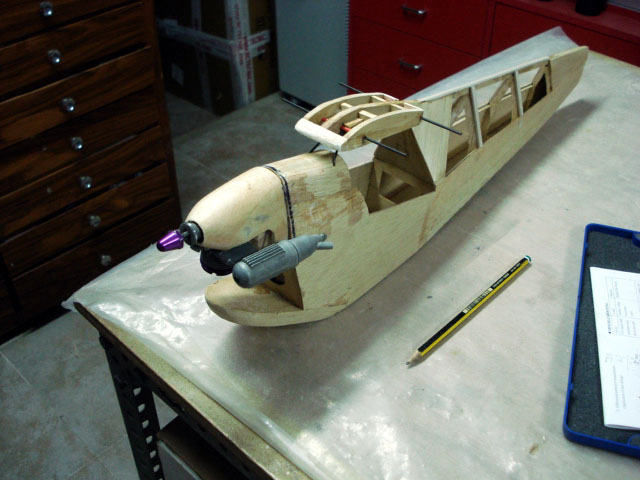

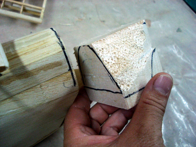

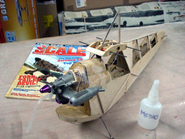

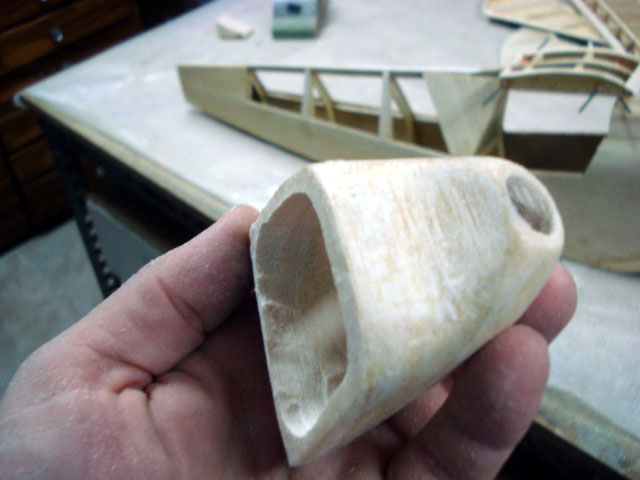

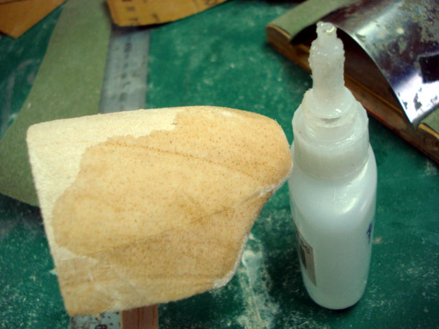

Sobre un taco de balsa y utilizando unas plantillas de papel marco el perfil y el alzado del capó.
Cuando, con lija, le he dado la forma adecuada, endurezco la madera con bastane ciano superliquido.

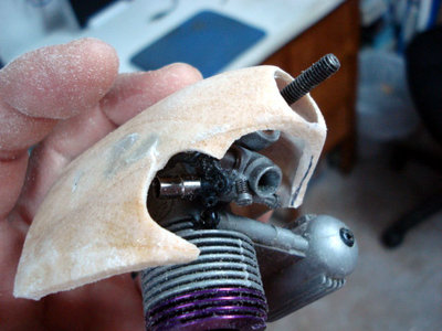

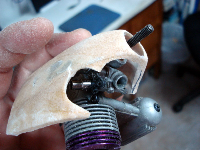

Una vez seco, le doy al interior con la dremel, el objetivo es abrir hueco para alojar el motor.
Una vez hecho el hueco la verdad es que queda poco del taco original. Ahora se trata, a base de pruebas, de ir colocando el capó en su sitio y evitar rozaduras.

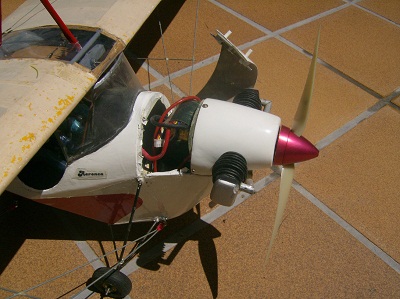

Bueno, y es hora de ver como queda el capó presentado en el modelo..., no está mal.

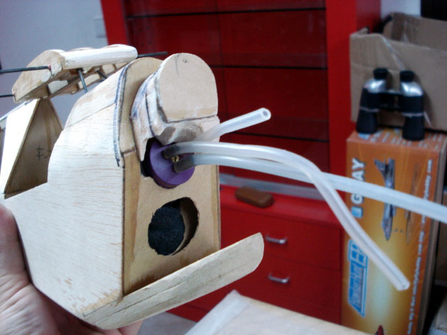

Hola amigos, entre tragos al botijo y refrescones con el ventilador ando despacito con la construcción de la C-2, pero bueno la cuestión es ir dando guerra. Subo unas fotos de los últimos pasos del tema, se trata de la colocación del depósito y la construccción del capó inferior del motor. Ahí va.

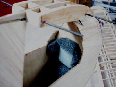

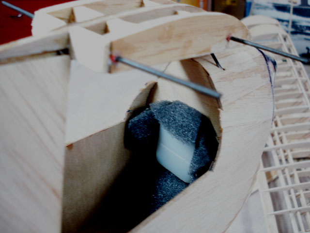

El depósito se mete desde el interior de la cabina y lo sujeto con espuma.
Visto desde delante, el tanque en si tiene apenas 60 cc, pero supongo que será suficiente para el 0.7, los consumos no son muy elevados a estas cilindradillas.

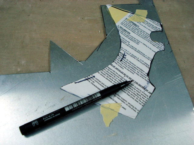

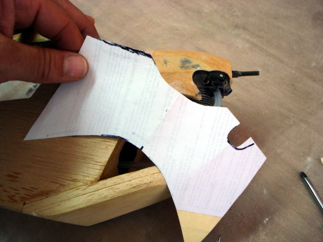

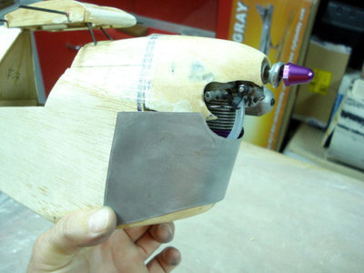

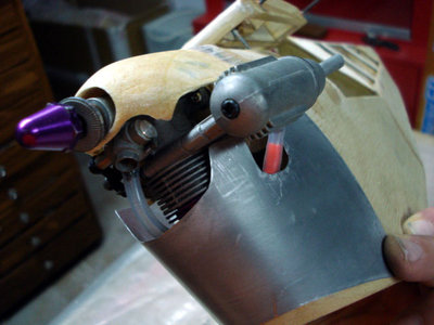

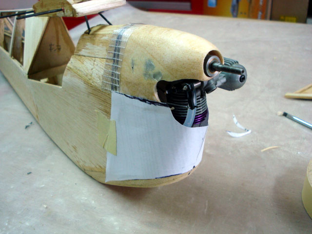

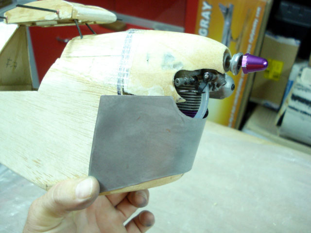

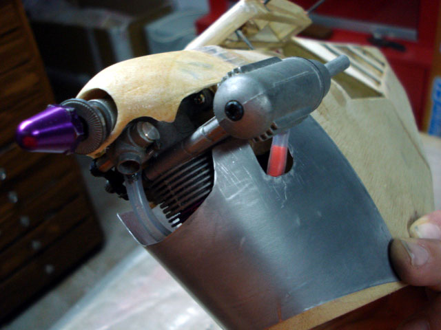

para la construcción del capó inferior, realizo primero una plantilla en papel que servirá para realizar los ajustes antes de cortar la definitiva en chapa de 0.3 de impresión.
Parece que el ajuste es bueno...
Desmonto otra vez la plantilla y la paso a la chapa de aluminio para sacar la pieza definitiva.
Así queda el capó cuando se presenta sobre el fuselaje, más adelante realizaré los agujeros para su sujección.
Bueno, esto es lo que da el trabajo por ahora. Sigo buscando información por la red acerca de este abuelito, y todavia me encuentro con alguna que otra sorpresa, aquí os dejo un video en el que se ve volar a un ejemplar, con un acabado que voy a tener también en cuenta. La verdad es que viendo las imagenes me entran ganas de hacerme pequeñito para meterme en el mio y pilotarlo desde dentro, ¡parece tan facil!.

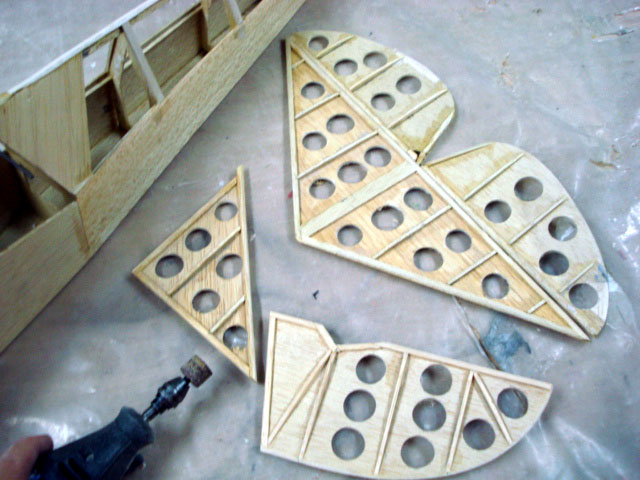

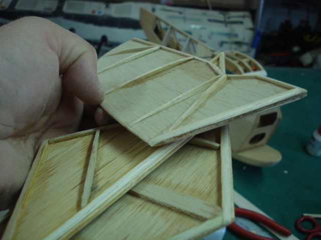

Con la Dremel he aligerado en lo posible el "alma" de los estabilizadores, elevadores, deriva y timón, me da a mi que con un morro tan cortito va a ser complicado de centrar...

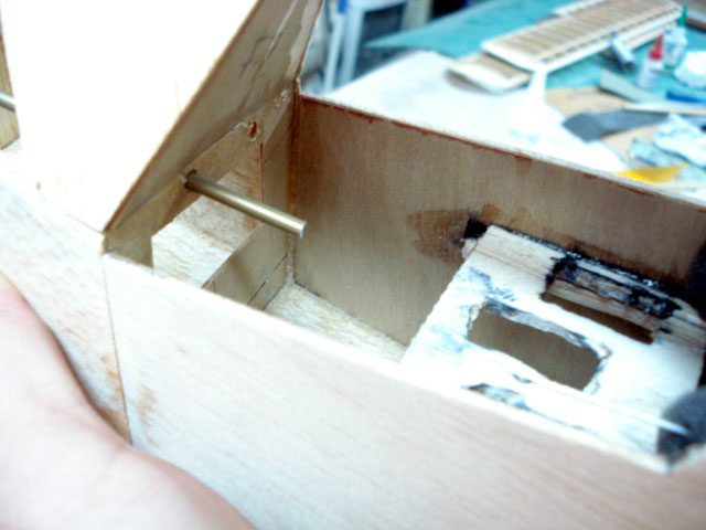

La bancada de servos está construida en balsa de 3mm empapada en ciano. He optado por poner todos los servos en una bancada lo más cerca del C.G. a la antigua usanza. Mi intención era que una tapita con un piloto tapara toda esta zona, pero creo que he dejado el soporte de los servos un pelín arriba, así que ya veremos al final como lo hago.

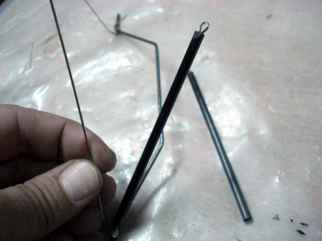

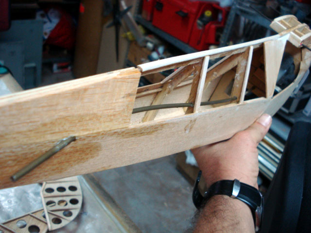

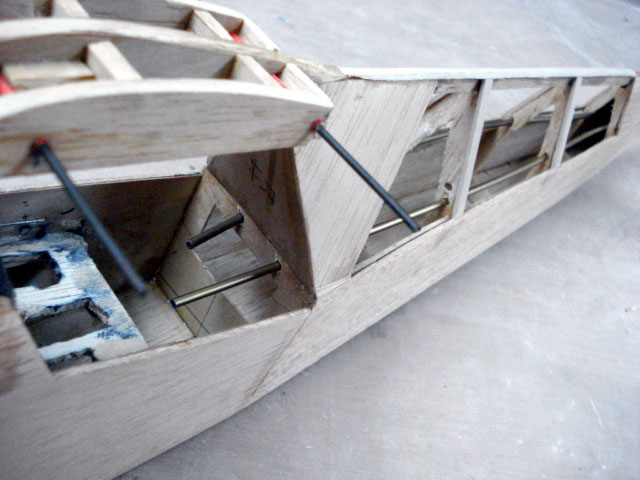

En estas dos fotos se ve la instalación de los tubos que hacen de funda para el mando de transmisión, hay uno para la dirección y otro para los elevadores.

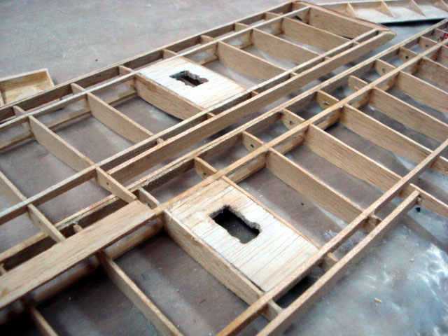

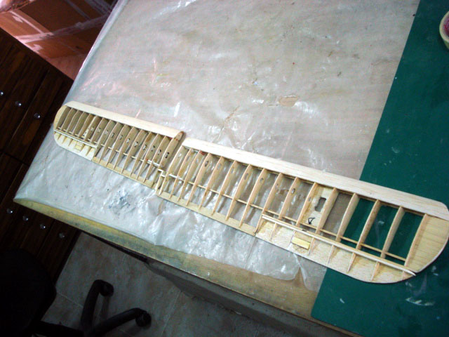

Los soportes de los servos de alerón también son en balsa de 3mm, los he dejado enrasados en el intradós para que al entelar quede todo al mismo nivel.

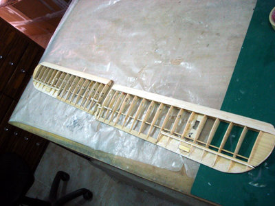

Aquí están el par de alas con sus alerones listas para entelar. Llevan un forro de 1mm en el primer cuarto del extradós, lo que les da un poco de resistencia estructural extra y muy poquito peso, si todo va bien el avión debe rondar los 800 gr en orden de vuelo.

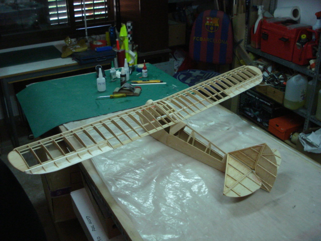

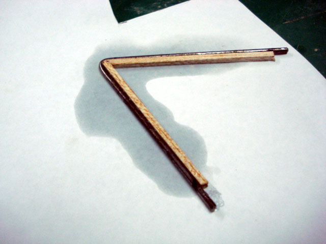

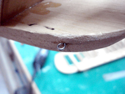

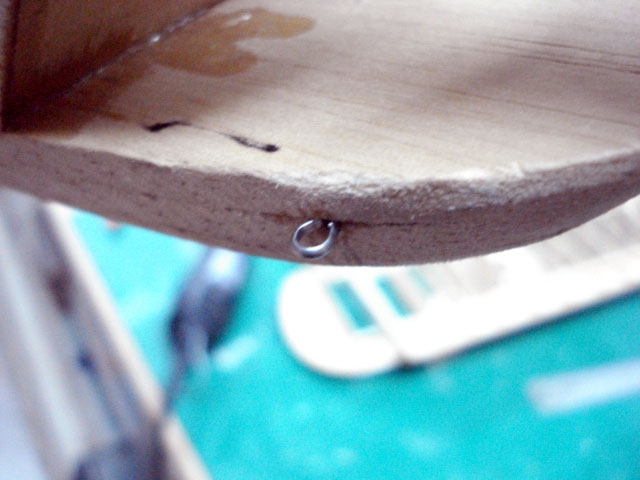

Estos dias he estado colocando los ganchos donde van a ir arriostrados los tirantes del ala, están construidos con pasadores normales de ferreteria de tamaño pequeño y pegados con ciano. Van cuatro de de ellos en el fuselaje (dos a cada lado) y en las alas entre extradós e intradós hay en total ocho. Con el tamaño que tiene el avión creo que lo de las riostras va a ser un motivo más decorativo que funcional, pero al fin y al cabo estamos en el subforo de aviones a escala no?.
También he colocado los listones que simulan la estructura tubular del fuselaje original, antes de entelar, habrá que redondearlos para darles la forma correcta.
Esta pieza es el montante único que va en el centro superior del ala, lo he hecho con varilla de 2 mm en cuerda de piano, luego le he pegado con ciano unas tiras de balsa, en la parte alta alojará también unos pasadores donde irán a enganchar las riostras superiores.
Aquí podeis ver como va quedando el asunto, de fondo está la revista del número donde sale el plano del avión, y como no, el gran protagonista de los pegamentos modernos y que nos hace la construcción mucho más rápida y sencilla, el cianocrilato.
Los próximos pasos van encaminados a finalizar el tren para luego empezar a entelar ya el avión. La verdad es que es un modelo facilón, sin ninguna pretensión, pero gusta de perder algún que otro rato con estos cacharrillos, me ayudan a mantener la llamita viva, ¿me entendeis?..., Bueno, que me pongo tontorrón, hasta la próxima entrega y saludos cordiales.

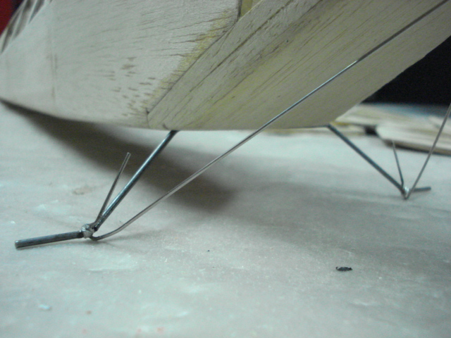

Hola amigos, tras unos dias con el proyecto parado, aquí os dejo unas fotos de la construcción e instalación del tren y sus montantes.

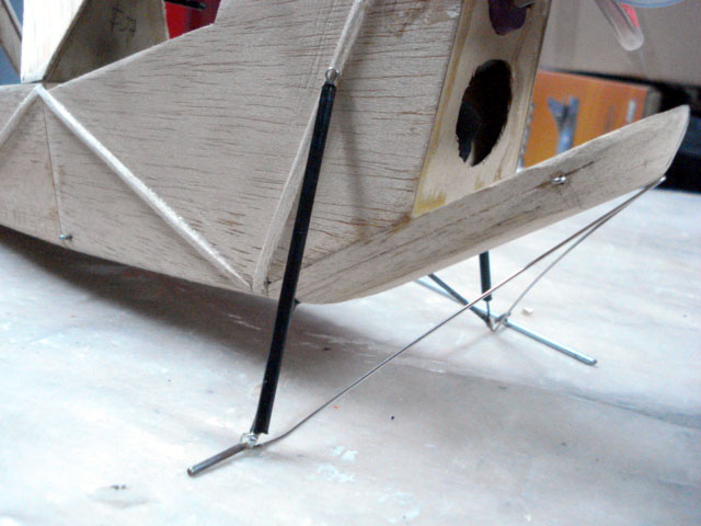

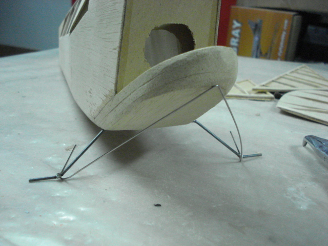

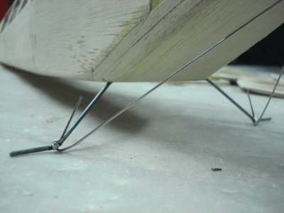

El tren principal se construye en cuerda de piano, al que se le unen otras de 1 mm de diametro para construir los tirantes y montantes, en estos últimos introduzco un trozo de tubo de carbono de 4mm hueco para simular el amortiguador vertical. Dejo salir la varilla por arriba y la cierro para conseguir el anclaje que la fijará al fuselaje con un tornillo.
Aquí se ve el tren presentado en su posición, la parte del tren principal en 2mm va embutida en un acanalamiento en la parte baja del fuselaje, y quedará sujeto con pletinas y tornillos.

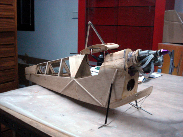

Esta es la vista general del fuselaje con el tren de aterrizaje y el montante superior de las riostras recién colocado.

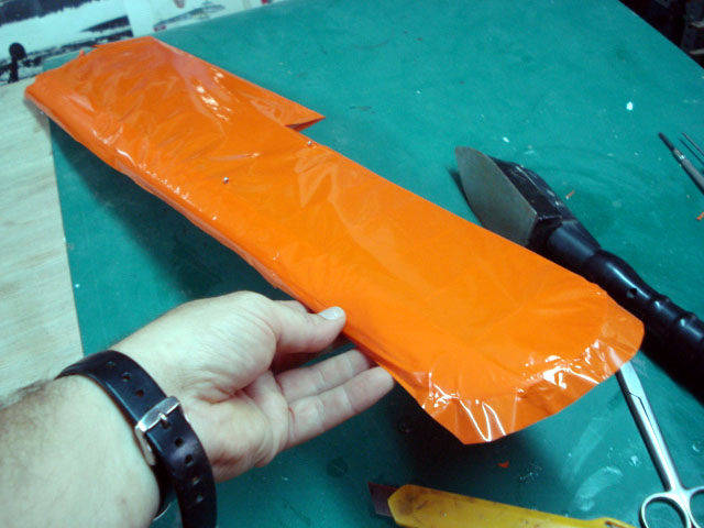

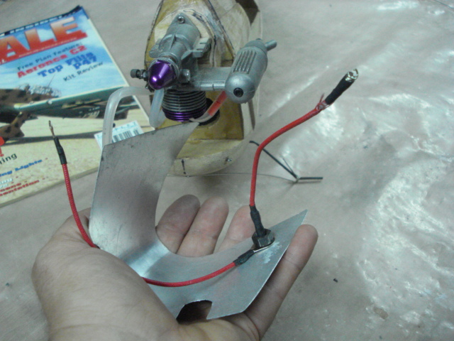

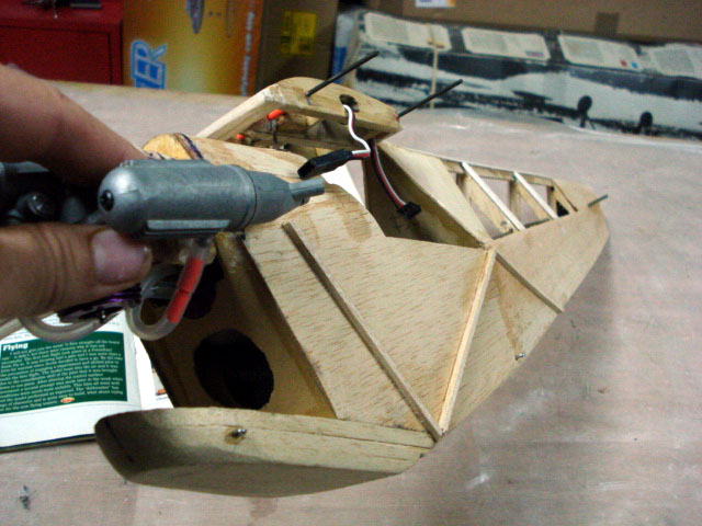

Hola amigos, apenas he empezado a entelar el avión, os dejo unas fotos de la toma de bujia remota, ya que debido a la posición del motor es bastante complicado introducir un chispometro hasta la bujia.
Espero que la chapa de alumnio soporte bien el peso del chispometro.
finalmente las alas irán enteladas en Oracover de color naranja.

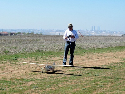

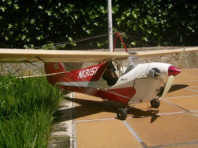

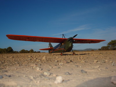

Hola!, me acabas de pillar en "calzoncillos", y, casualidades de la vida. Después de casi ocho meses sin tocarla, ayer mismo la lleve a la pista.
En un primer intento de despegue, por el mes de octubre del 2011, se fue directa al suelo al soltarla tras un lanzamiento con la mano, el motor no da para muchas alegrias.
Tras este primer percance ayer mismo la volví a llevar al campo, con una hélice cambiada y con el mismo motor. Mi intención era intentar despegarla desde el suelo, aunque fuera con una larga carrera. El motor es un 07 de Thunder Tiger y "a veces" da un poco de guerra al arrancar, de hecho ayer lo único que arranqué fue el mismo motor de la bancada parallamas en los intentos de encendido..., soy un desastre.
Total que a la espera de reparación te dejo unas fotos que encontrado en el ordenador del primer intento el año pasado.

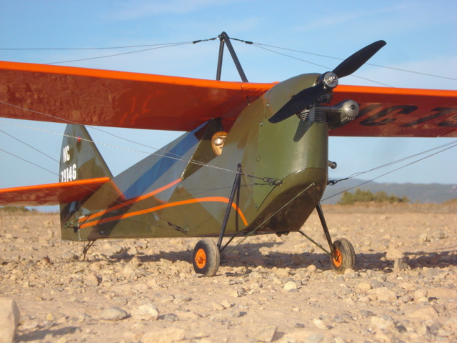

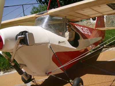

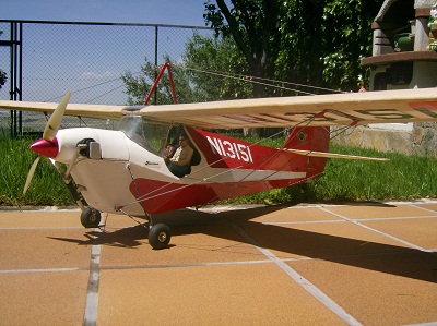

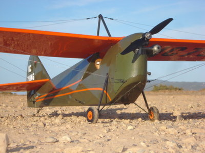

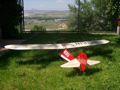

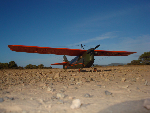

Bueno, pues ahí van algunas, tengo que quitarle el cono de la hélice y ponerle álgo que se parezca mas al original.
Slds.
Era un avión escuela, por eso se llama C3 collegian.
El "profe y el alumno".
Compartimento de bateria(4.000 mAH. y 4S)
Cilindros y tubo de escape,simulados.
Aeropuerto de Barajas y rascacielos al fondo.
En el campo de vuelo.
