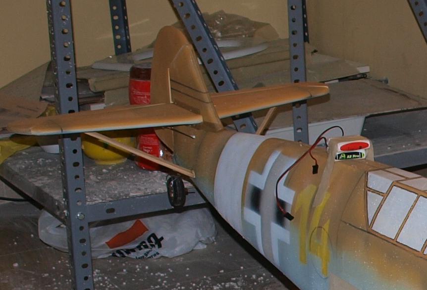

En el avion que estoy preparando (un BF109) he puesto dos tirantes de pino, que unen los planos horizontales, por debajo, al fuselaje. El empenaje queda super solido, pero solo en las dimensiones que te digo.
No te costaría mucho trabajo el 'planchar' esos planos durante unos días, y luego si quieres añades los tirantes.

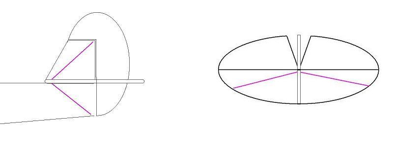

Gracias por la respuesta Montesa, pero a lo mejor si me explico con dibujos (como puedes ver soy muy cabezota)
El tema está en hacer que los tirantes vayan de la parte más atrás y superior de la parte fija del timón hasta casi el borde de ataque donde la reviradura sea mayor, para que un tirante estire hacia arriba para corregir y el del lado opuesto hacia abajo.
Vista desde un lateral y desde arriba
La primera pregunta es si podría salir bien.
La segunda pregunta es ¿cómo o mejor dicho con qué sujeto los tirantes a los planos y cómo los ajusto? (hay que tener en cuenta que la madera no es muy grande 5 mm espesor. Si miráis los planos lo veis enseguida, los bordes curvilíneos están hechos laminando con balsa de 1 milímetro y los "nervios" con largueritos de balsa 5x5mm).

4PS Multipass, yo la sujeccion de los tirantes , al plano horizontal, bueno, podrias ponerla en ese punto que viene en el diagrama, pero los puntos de enganche al timon de direccion y al fuselaje, los pondria lo mas en linea ( a escuadra en la vertical ) que pudieras, asi evitas tensiones hacia atras de los tirantes que pueden debilitarte tanto el timon de profundidad como el de direccion, la fijacion no te deberia presentar problemas, la tension de un lado deberia anular la del otro :mrgreen: , si lo dices porque al apretar puedas 'chafar' la balsa, ponle un trozo de tubullo de plastico del mismo grosor que la madera, asi la presion de apriete la soporta el tubo y no la madera, con dos arandelas anchas para repartir el tiron entre mas superficie de madera, la zona inferior hazla de un solo hilo, guiandolo de un lado a otro del fuselaje para que soporte la tension y no el pegamento de los laterales del cajon del fuselaje, en caso de que con un solo hilo no consigas corregir todo el alabeo, puedes poner dos desde un solo punto del timon de direccion y del fuselaje a la parte delantera y del arranque de las bisagras del timon de profundidad.
es lo que hacian en la epoca dorada de la aviacion con los bi, tri, muchiplanos :lol: :lol: :lol: , decian que si soltabas un pajaro en medio de los arriostramientos y se podia escapar es que les faltaba algun hilo :mrgreen: :mrgreen: :mrgreen:

Buenas. Con los tirantes no se soluciona totalmente el problema, mira el dibujo. Suponiendo que los tirantes dejan el punto de enganche fijo, nada impide que los planos tiendan a seguir la figura en rojo o en verde en los extremos opuestos a dicho enganche.
La mejor opcion, creo yo, seria enganchar en el punto medio, pero no es solucion 100% para evitar el reviraje (¿poner mas hilos en los extermos opuestos sería mucho hilo? jeje :lol: muy bueno lo del pajaro Sukoi). Otra cosa, si usas hilo de acero necesitas la pareja, como bien indicas en el esquema. Si usas un tirante de madera solo necesitas uno (aguanta extension y compresion).
En el avion que estoy terminando es la solucion que tomaron los ingenieros hace un monton de años :roll: .

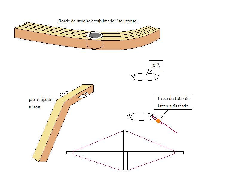

Montaje cables
Para el cable no sé exactamente que material usar, si hilo de nylon de caña de pescar o algo más fuerte.
Además me hace falta un palo de un chupachús para las secciones de plástico.
Un trocito de tubo de latón o aluminio
Un trocito de chapa o incluso de algún circuito impreso.
Al borde de ataque del estabilizador horizontal le practicaríamos sendos agujeros por donde queramos que pase el cable.
En dichos agujeros le encastramos las secciones del tubito de plástico con cuidado de que al pegarlas el pegamento no se meta por dentro del tubito.
Nos fabricamos dos chapitas a las que le hacemos dos agujeritos a los lados.
Con la herramienta para hacer las hendiduras de las bisagras, le hacemos una raja horizontal al timón en el sitio en donde queramos que enganchen los cables y en dicha raja metemos una de las chapitas con agujeros a la que le habremos puesto algo de pegamento para que se quede fija.
La otra chapita la pegamos por la parte inferior del fuselaje (pa qué andar haciendo más agujeros)
Según he visto hacer en los cables de mando pull-pull, cogemos el cable y lo pasamos por el agujerito de una de las chapas y lo pasamos de nuevo para atrás para "crimpar" los dos cables con un trocito de tubo de laton o similar. Ya lo tenemos fijo a un lado.
Pasamos el lado suelto del cable por el tubito de plástico y lo enganchamos al agujero correspondiente de la otra chapita y con el mismo método tensamos y crimpamos. Incluso le podría poner un poco de epoxi en el latón para dejarlo más fijo.
Repetiría el proceso para el otro lado del avión y ya tendría colocado el cable. No sé que tensión tendria que darle si mucha o poca.
Por último quizá quedaría colocar los planos horizontales en la posición sin reviraje y aplicar epoxi 5 min en los agujeros de plástico para que la cosa quede fija.
¿Valdría o qué? que me decís.
Si hay otro método más sencillito pues también me vendría bien las sugerencias.

valdria, valdria, pero en vez de hilo de nylon, ponlo de hilo de acero forrado de nylon, el de nylon solo se da de si como el chicle y para darle la tension necesaria se alargaria mucho, luego con la temperatura ( invierno/verano) se tensaria o aflojaria :evil:
como comentario relacionado , teniamos un compañero en la campa de vuelo de orduña ( gabriel) que era cojonud.. en acrobacia y sde volvia loco con los reglajes de los mandos (centrado) de los mandos de cola hasta que cambio los tubos tipo sullivan por varillas de madera y varilla roscada para los kwick links ( de un dia caliente a otro frio se le movian un 'click' de trim :roll: )
