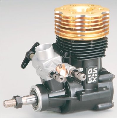

Lo tiene puesto en un raptor 90 de hace 3 años y me han dejado el heli para ajustarlo pero yo lo mas que he volado es el 50 hyper. Como he visto que tiene dos agujas pues estoy hecho un lio :shock:

la aguja larga es la de alta, la aguja corta es la de media, yo llevo en media una vuelta y dos clicks +/-, y en la de alta una vuelta y 3/4 +/-

Más o menos, la esa apertura del alta, ¿es la corriente para esta "saga" de motores 90?. El mío es un C-Spec PS.
Y una de las tontas :roll: : para mover la de ralentí yo tuve que aflojar un poco el tornillo ese de cabeza hexagonal que tiene abajo, luego pensé "claro, no me acordé que en manual dice que el tornillo de ralentí viene con fijatornillos (de fábrica)".
Pero el caso es que intento tocarlo un poco otra vez (me da la sensación de que dejé el ralentí demasiado cerrado) y otra vez está imposible de aflojar.

bueno en estos dias yo estoy probando mi 91 sz y la aguja de media la tengo serrada completamente y el ajuste lo hago en la de alta e notado que funciona muy bien humea muy bien no se calienta el power sigue siendo el mismo y es hasta mas facil el ajuste del motor se que mucha gente o no me lo va a creer o no estan conmigo en este ajuste pero cualquiera lo puede probar como yo lo ize y no me arrepiento me va muy bien con el ajuste claro es mi opinion personal
