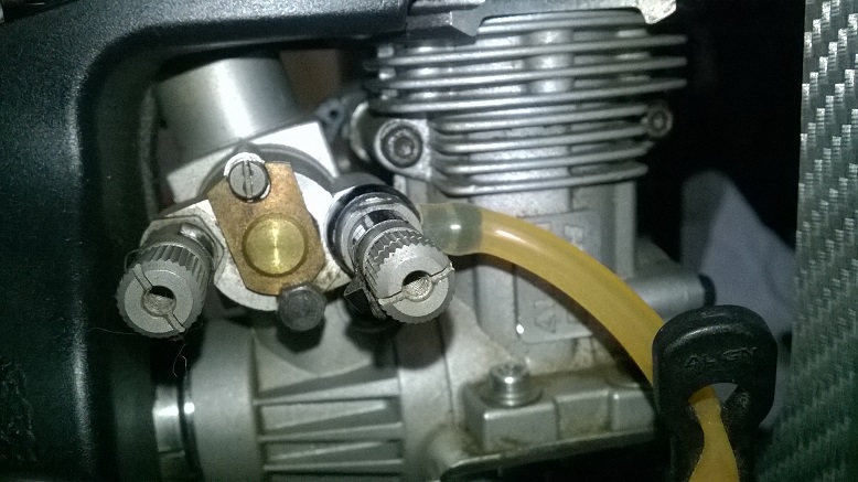

Saludos a todos quisiera saber si como ajustar esta aguja en mi motor la cambie porque estaba dañada estuve investigando pero mencionan no tocar la configuración de fabrica.(cual sera?)
Por el momento la deje completamente cerrada, a partir de allí cual es la configuración que me recomendarían para poder arrancarlo sin problemas y no dañar el motor.
Muchas gracias de antemano.

Creo que te refieres a la de medios, la de baja es un tornillo de cabeza plana que maniobra una excéntrica y está en el medio de las dos agujas grandes ( la de alta y la de medios)
esa de serie va recta, solo admite reglaje de 45 o 90º ( no recuerdo exactamente de memoria) tanto a la derecha como a la izquierda, y el reglaje de serie es centrado.
Después está la de alta,el surtidor principal, sobre la entrada del macarron de combustible del tanque. Y después la de medios que es exteriormente como la de alta pero que no lleva entrada de combustible en el asiento.
De la de medios y de alta no tengo el dato aquí, pero si te bajas el manual del align55 o del OS55 te viene el set up de origen.

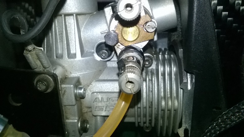

Hola compi, yo lo tengo a mas menos una vuelta y media las dos medios y la de alta , después de cinco minutos de vuelo normal me baja a 95º , la de baja esta un pelín mas cerrada del centro, pero depende del día de vuelo si hace frio o calor, te mando una foto.

Hola, si realmente pretendes saber el reglaje de la de baja, puedes hacer una prueba, la pones un pelin pasada del centro y entonces con los dedos ahogas el macarron de entrada de combustible, pasados unos segundos veras que el motor se quiere parar, entonces sueltas la presión sobre el macarron y si se acelera es que esta muy abierta y si tarda algo mas en recuperar es que esta muy cerrada. Actuas en consecuencia.

Es la aguja de baja la del problema.
Con la aguja completamente cerrada con una vuelta bastara, o
desatornillo hasta que tope en la placa y la ubico a 90° a partir de allí

Pues para comenzar dejala a la mitad de recorrido y haz una prueba después de 15/20 segundos con el motor a ralentí, aceleras de golpe y observas la reacion del motor, si tarda en acelerar cierras aguja por que eso supone que tiene mucho combustible en reserva, los movimientos de aguja que sean minimos.
