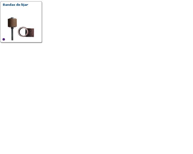

Supongo que te referiras a la pieza de la imagen para llegar hasta la marca descrita, y que consistira en ir con paciencia hasta dejar el agujero en cuestion redondo totalmente.

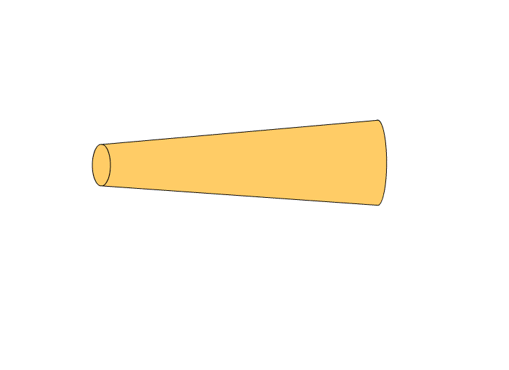

Keops, yo también los hago como te dice Pmarco. En efecto el útil de la Dremel es el que pones en la foto. Puedes en contrar en el mercado este mismo útil con varios diámetros de lija.
Lo que yo hago despues, si el agujero tiene que ser circular, es utilizar un taco de madera troncocónico, como el de la foto, al que le pongo alrededor papel de lija, y te queda perfecto.

exactamente, ese es el útil de dremel, y no hace falta paciencia lo hace deprisa, primero prueba en algo que tengas similar y ya verás.
