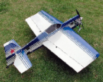

buenas tardes que sabeis de este modelo que venden en axarmodel.

hola este avion es para un 60 2 tiempos o un 70 4 tiempos con esta motorizacion no tendras ningun problema de centrado,con el 46 ademas de tener que poner plomo delante estaras falto de motor ,con su motor adecuado es una delicia

Que no te engañen. Un fun star mide 1,34 de ala y 2000 g de peso. Con un 46 queda perfectamente centrado y sale de los estacionarios como una bala.
El air killer 2 tiene 1,13 de ala y pesa entre 1850 y 2100g de peso. Lo que le pasa es que está mal diseñado y es muy culón (para mí es corto de morro) y con el 46 es imposible de centrar sin meterle un ladrillo de plomo delante. En el hilo que te adjuntan puedes ver los problemas de centrado que tuvo alberto-rc

Estoi de acuerdo con shogo, un 1,13 de tablas deberia ser pata un 40 o como muchisimo un 46, pero necesitar un 61 ya es una pasada, pondre velas en la capilla para que no se te pare el motor, mira el bossanova, eso es un avion de verdad, con 1,55 de ala y con un 50 hace todo el 3d que quieras y mas, solo es cuestión de diseño y calidad, yo personalmente, no te lo recomiendo a no ser que tengas un 61 reventao que no quieras y juntes el avion a partir de desperdicios, pero comprarse un equipo para ese avion es un error, tenlo claro, bueno, esa es mi opinión claro está, lo demás ya no esta en mi mano, un saludo y suerte
edito: añadir que en la bancada del avion, cabe un 40 justo, para un 46 tuve que abrirle mas de 4mm, para un 61 nose donde vas a atornillar el motor, o tendrás qiue hacer medio morro nuevo.

este es el verdadero air killer 2,con un 46 queda totalmente centrado sin peso añadido,y vuela perfectamente en 3d,en nuestro club hay como 20 de ellos volando,y os puedo asegurar que ninguno ha dado problemas de centrado.
