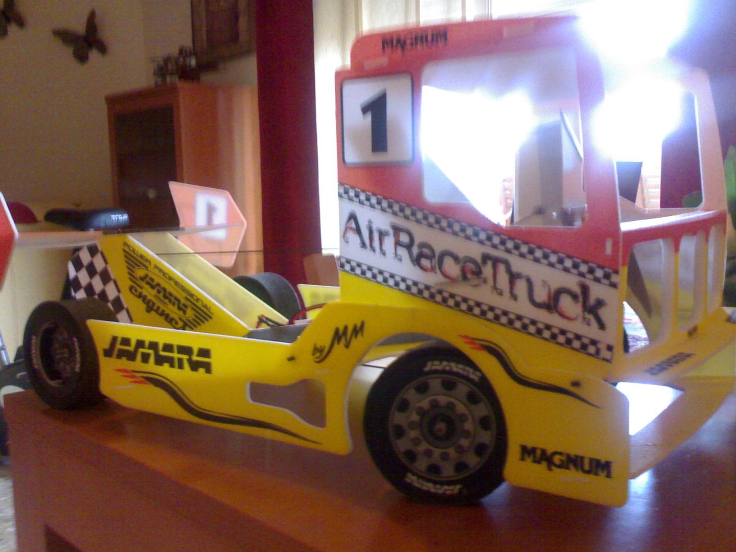

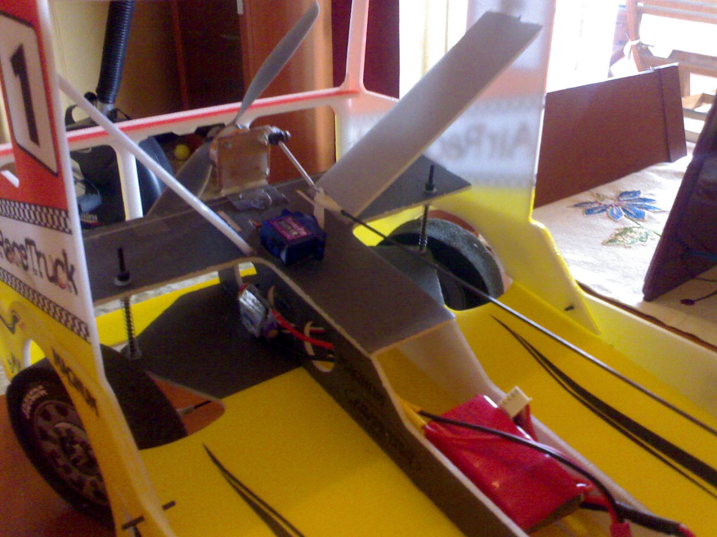

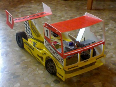

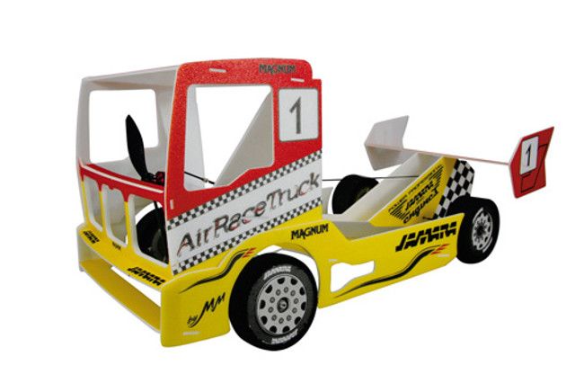

hola compis estoy montando este camion volador,aparte de mi apasionado vuelo 3d y empezando la modalidad indoor en nuestro club,me llamo la atencion este comioncito el cual tengo listo para equipar motor y radio,alguien que lo haya probado ya? algun consejo para su ajuste?,lo digo porqe las instrucciones son desastrozas fotos en blanco y negro de una calidad malisima y texto en aleman del bueno y eso que lo importa jamara :evil: ,despues hablamos de los chinos,saludos

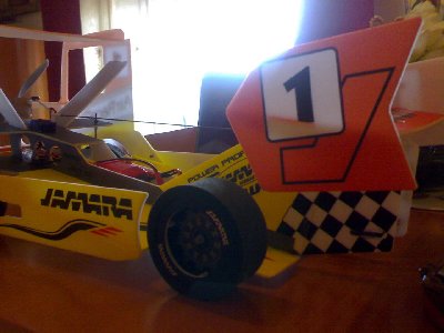

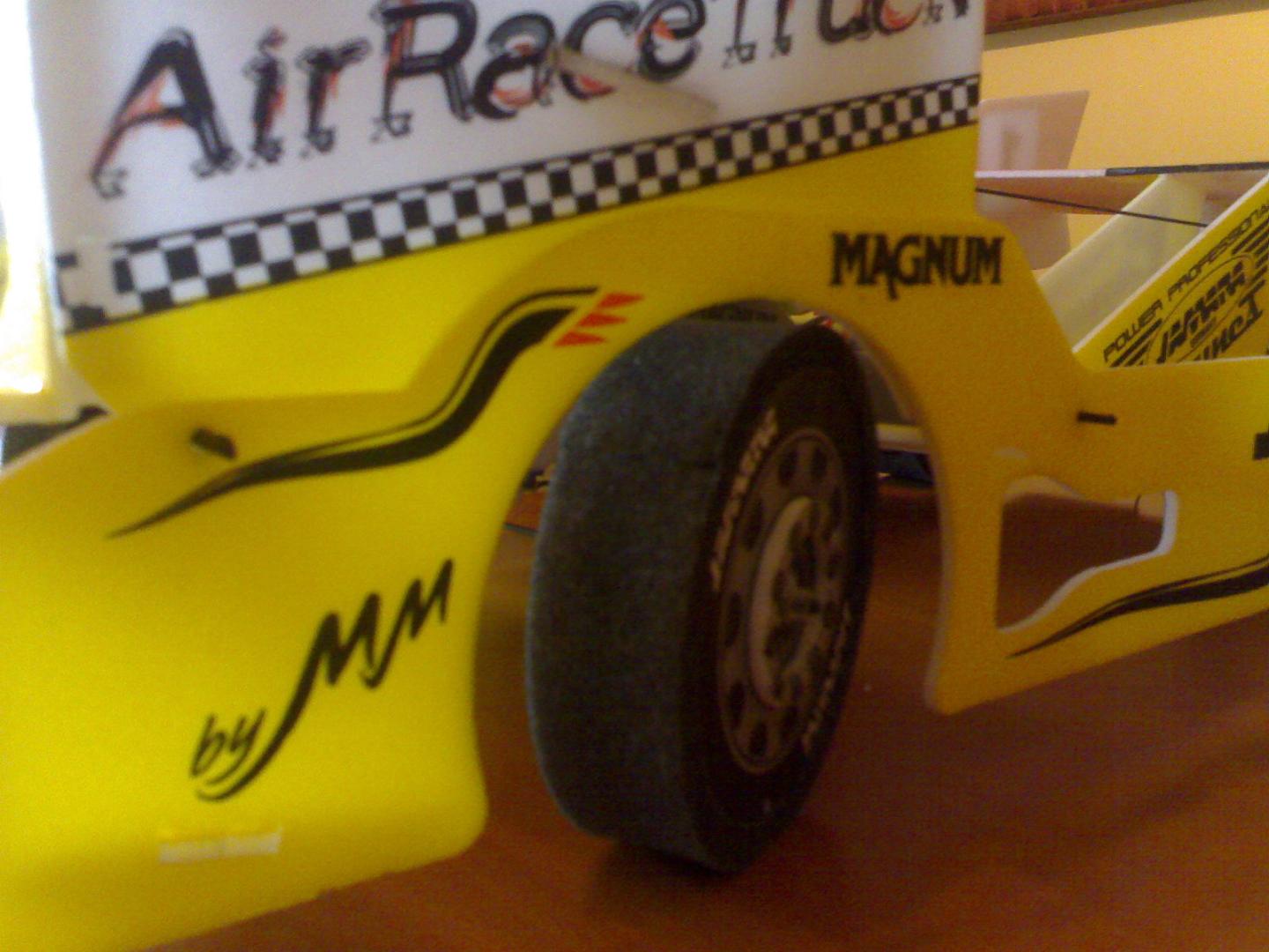

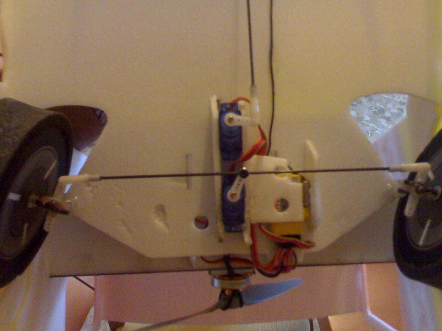

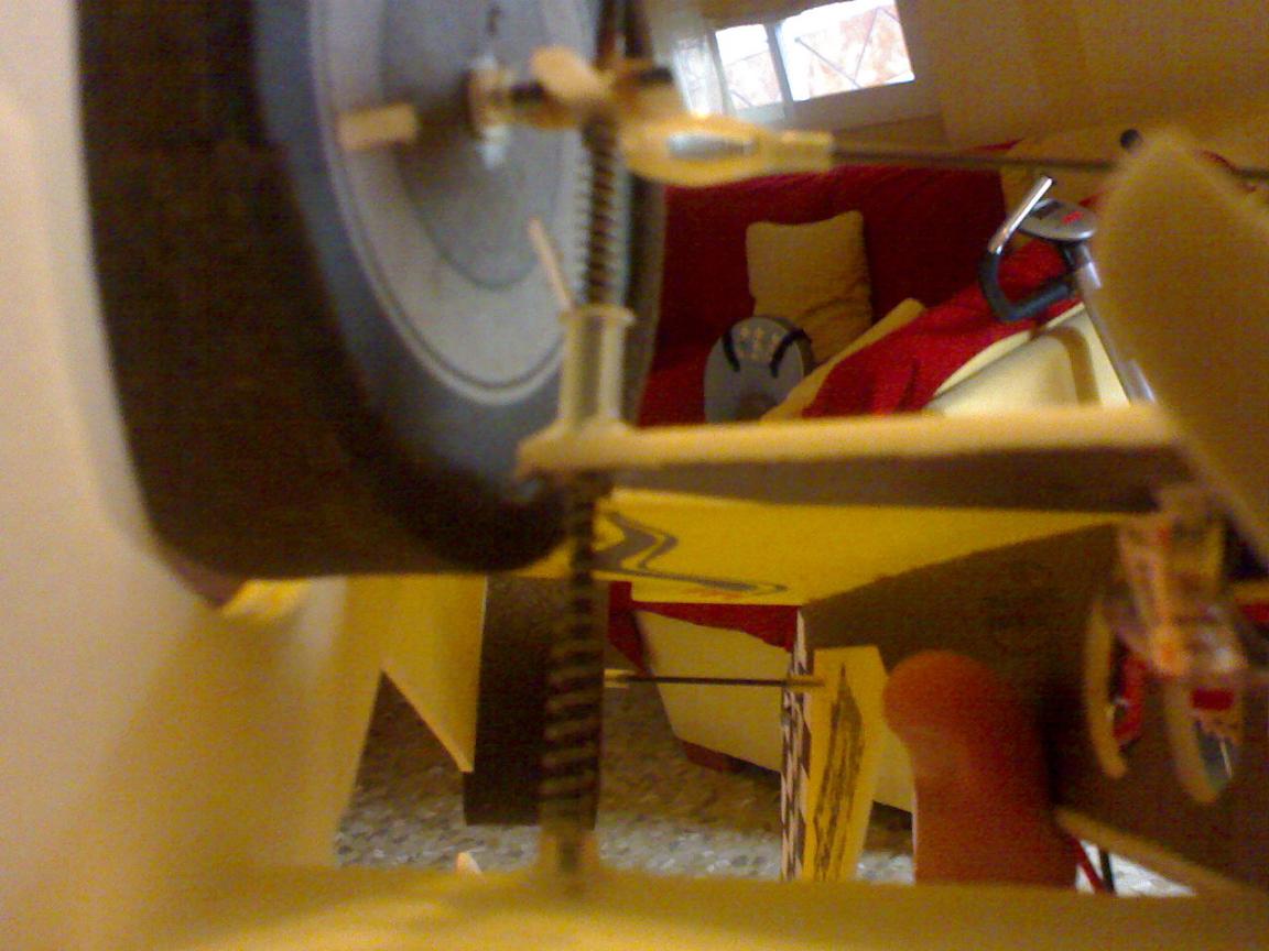

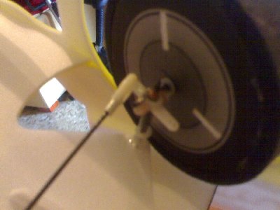

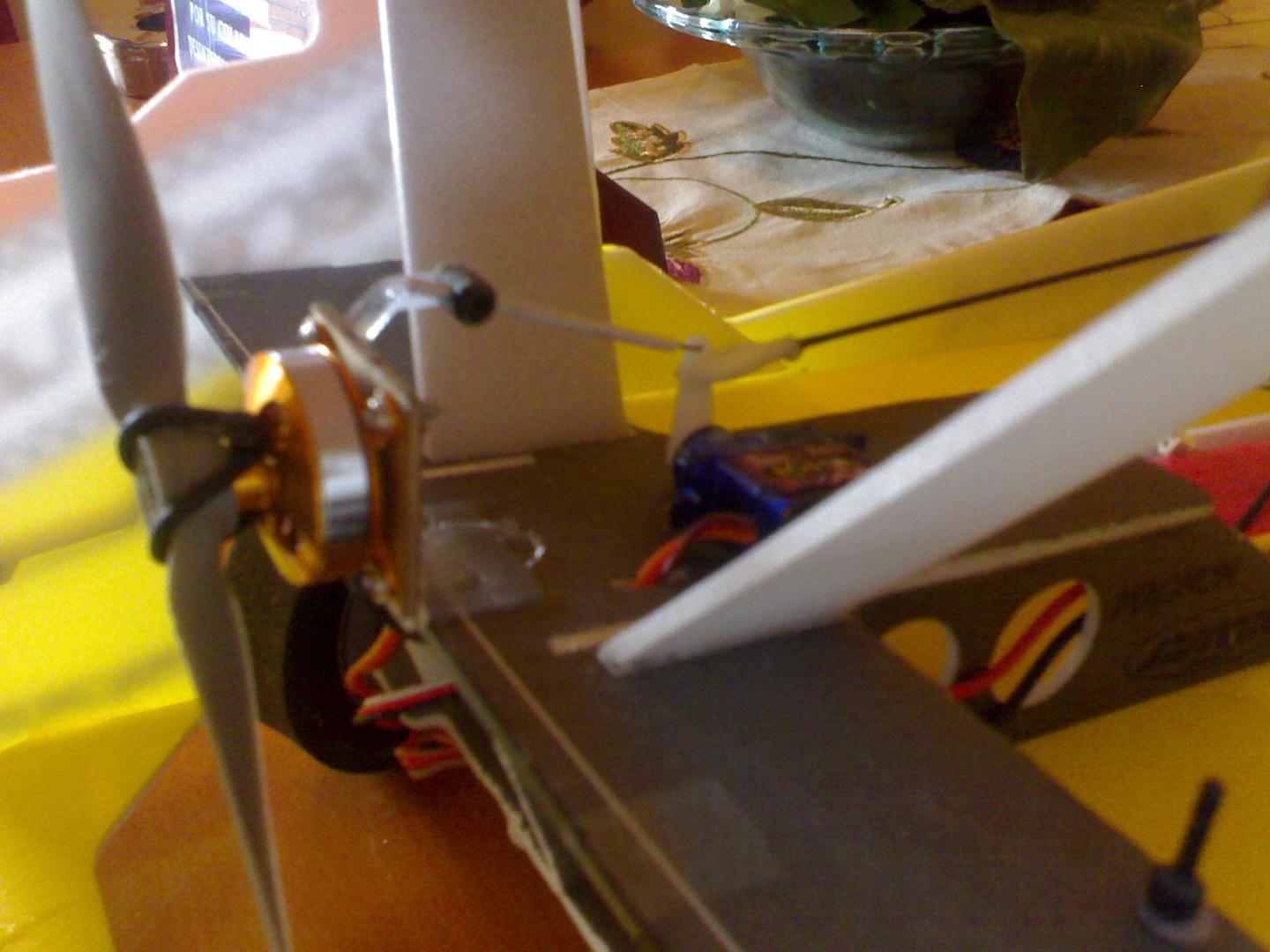

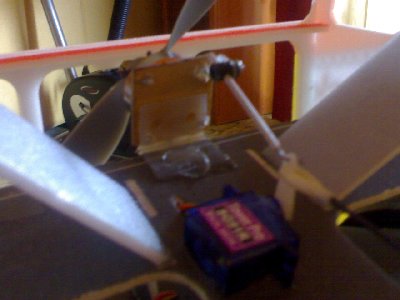

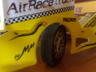

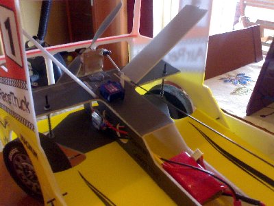

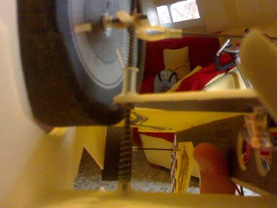

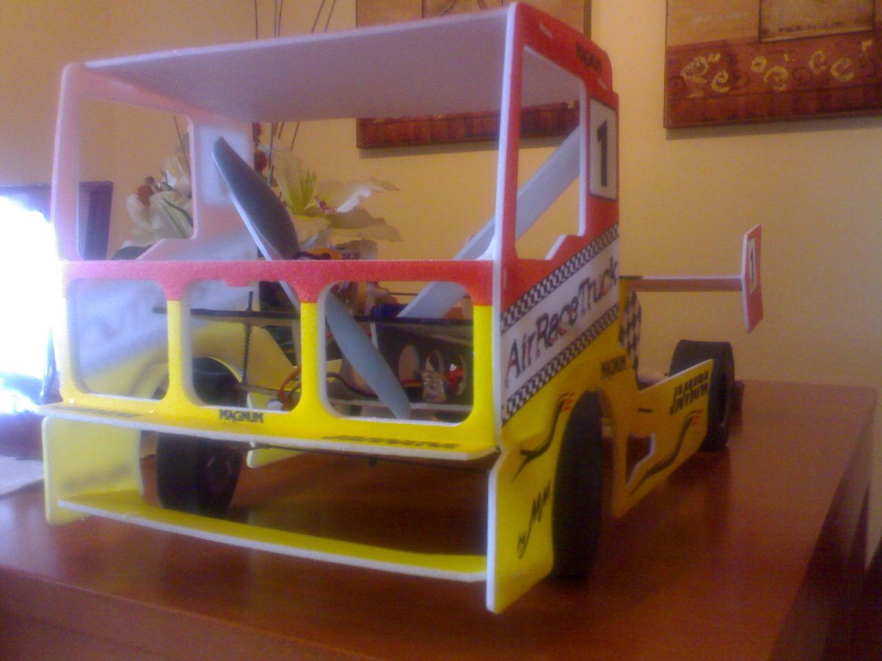

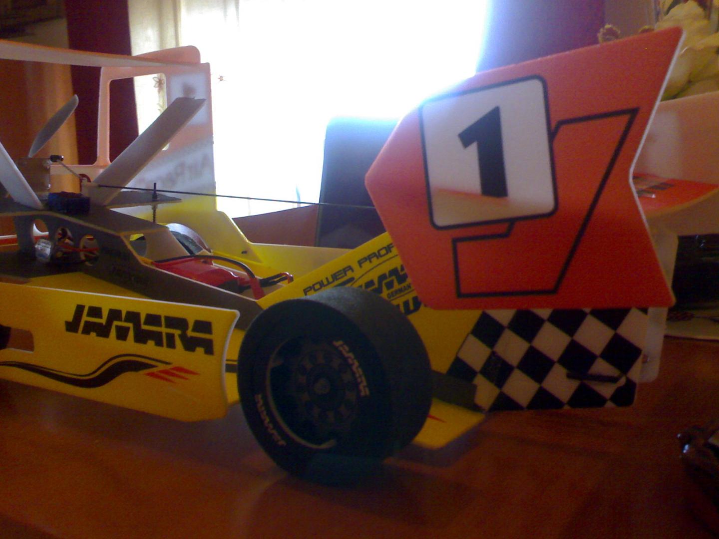

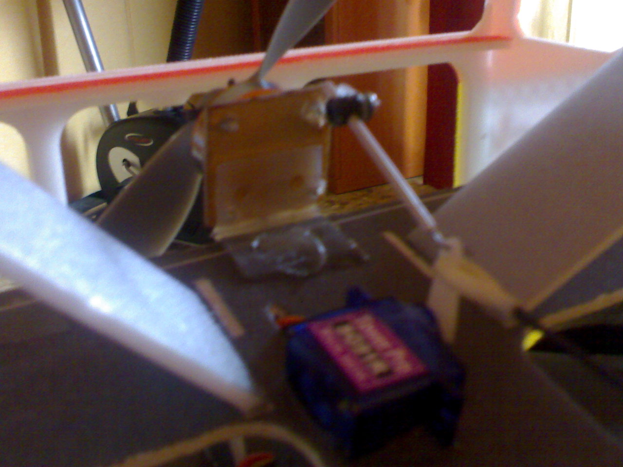

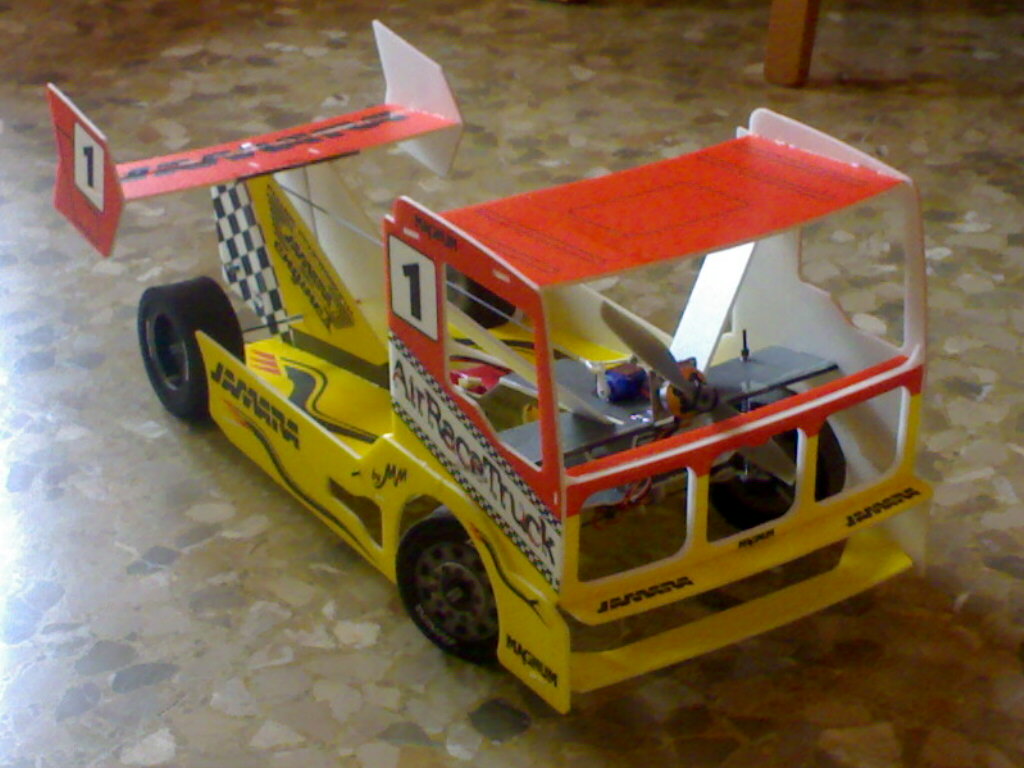

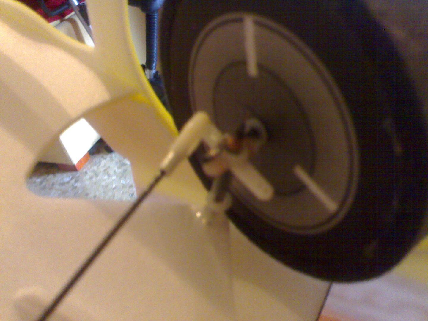

bueno pues al final yo ya lo tengo montado,no lo he volado aun pero esta noche en el pabellon surcara los aires,el peso final sin batt es de 143gr,una pasada,lo he probado en el pasillo de mi bloque y las derrapadas son bestiales ajjaj :shock: ,le tengo hecha una mezcla de timon de direccion y direccion de ruedas ajjaj y parece un seat 124 ajajjajcomo culea,os paso unas fotillos para que os ayude en su montaje porque como digo las instrucciones son penosas,he modificado algunas cosas,como por ej en los ejes de las ruedas los he encasquillado con tubito hueco en carbono para que no se agranden los agujeros del deprom,y el sistema de amortiguacion es doble inventado por mi y unos boligrafos que tenia por aqui,espero que os guste,saludos
