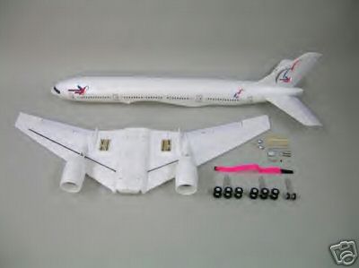

aqui os dejo una foto

un juguete dices es igual que el b77 de un tema que hay por aqui

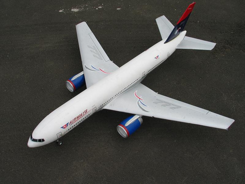

no te gustan estos?
yo tengo dos... y los puedes decorar como quieras....
Por mercruyser
#391665
este esta de british airwais....
Por mercruyser
#391667
este lo hice de iberia... lo que pasa que estos aviones no son de jamara

mercruyser me han regalado uno como el primero que has puesto y lo único que le falta son las baterias. ¿sabes que consumo tiene? he estado buscando y lo más parecido que he encontrado han sido unos brushless de e-flite de 3500kv, pero no sé que consumo tienen.
el despegue y aterrizaje tiene pinta de ser complicado si no es sobre pista de asfalto ¿lo has probado sobre otra superficie o es imposible?

hola que tal la verdad es que el primer avion lo puse con dos brusles de 3200 e iva un poco escaso.... con dos variadores de 25 y una pila de 2100 con la cual echaba dos vuelitos de unos 8-10 minutos cada uno...
con los motores nuevos de 5200 le he puesto unos de 35 amperios y la pila es la misma, pero solo vuelo unos 12 minutos, yo siempre lo he volado en asfalto, una vez en una exibicion era cespad artificial, y como las ruedas son chiquititas,,, no caminaba ni pa tras, jajajjaja en tierra compactada me imagino que iran bien, pero en otro tipo de superficie tienes que andar con ojo, si te fijas en el tren delantero es una simple varilla de 2mm lo que lo une al eje del servo... i los de atras tienden a despegarse del corcho.... suerte, pon unas fotitosssssssss
