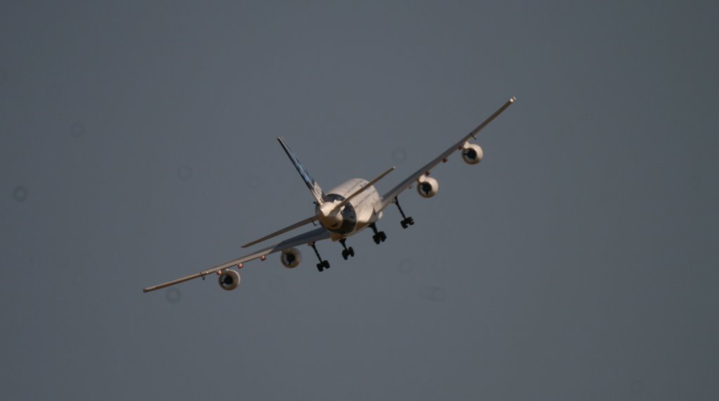

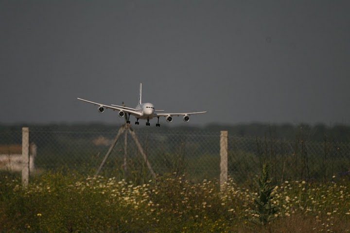

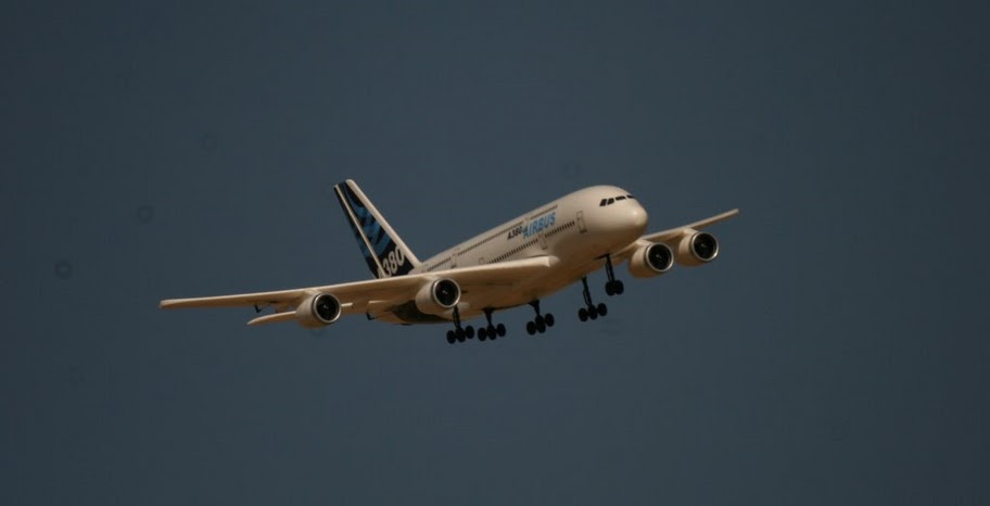

Bueno... pues ya ha pasado mucho tiempo, pero ... POR FIN SALIO EN VUELO !!
http://youtu.be/cThR4gcgUJ4
Tras muchas consultas, al final me decidi por lo mas sencillo.
Solo alabeo y profundidad.. COnfiguraion muy simple, pero efectiva.
La bateria de 3000 Mah, suficiente, pero voy a ponerle una de 3300 50C, para asegurar.
Vuelo majestuoso... aunque los movimientos que le vereis son causados por mi nerviosismo y por estar trimandolo en vuelo...
Experiencia GENIAL.
El problema lo tuve al aterrizar. No estoy puesto en turbinas, y entraba muy rapido... quité gas demasiado pronto y capuzó el morro... poca cosa. Tren delantero y ya esta!
Por lo demas, al final me he currado instalarle timón de cola. Lo eché mucho de menos en la aproximación a pista !
Pondré fotos de como lo hice y cuando lo vuele, colgaré otro video.
SAludos a todos !!

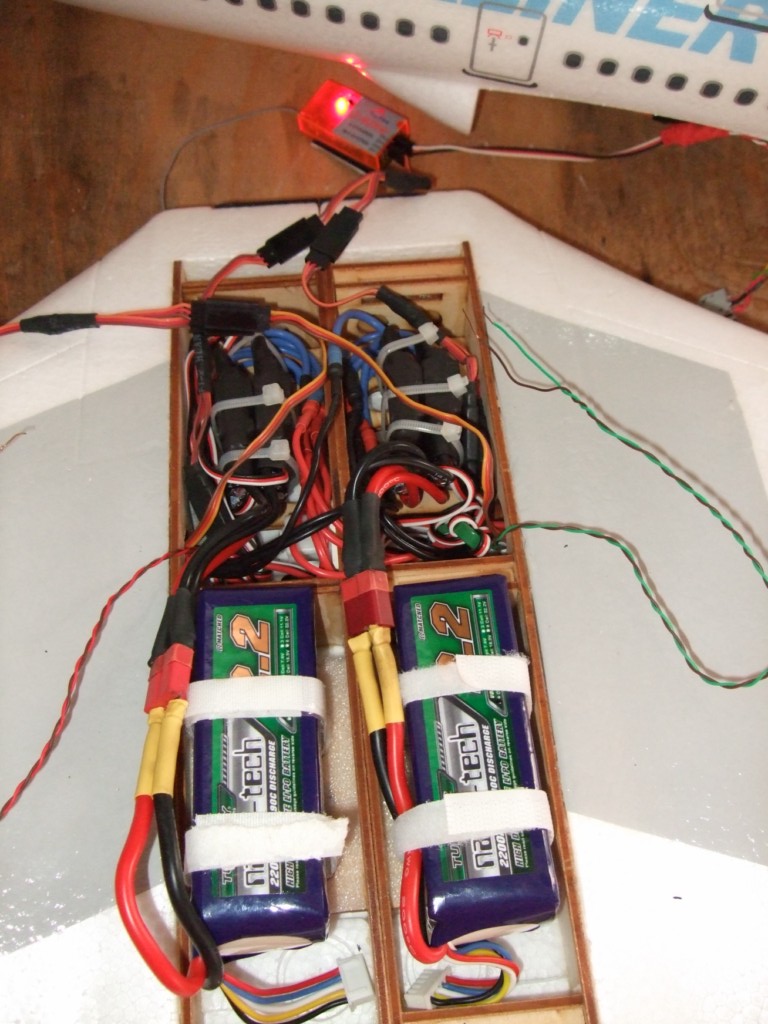

Hola buenas,vereís.
Después de que hace un año y dos meses que me regalaran un precioso Airbus A-380,ayer por fín pude estrenarlo :? .Jo,no fué todo lo bien que me esperaba, :( :( ,os cuento,nada más despegar no parecía que estuviera muy centrado pero moviendo trims se arregló bastante. :? ,Lo que me mosqueó bastante és que solo en vuelo las turbinas sufren pequeños cortes como si yó le quitara gás,¿porqué me hace esto?¿puede ser por la emisora?,le cambié la que llevaba de 2,4Gh por una mia de 35mh de toda la vida,¿será por eso?.El proximo día tengo pensado ponerle la que llevaba el kit haber que pasa. :?: ,Otra cosa que me pasó fué,que en el campo de vuelo que tenemos és de tierra con hierba corta,ya os podeís imaginar como hán quedado los trenes de aterrizaje.
¿Podeís recomendarme algún tipo de tren, reforzado que me sirva para este avión?,en vista del exito de las ruedas,si no le cambio el sistema ya veo que no ganaré para disgustos.
Ésta és la configuración de baterías y receptores que llevo instalados:
1-http://www.hobbyking.com/hobbyking/stor ... _Pack.html
2- http://www.hobbyking.com/hobbyking/stor ... s_ESC.html
Y esta és la pista en la que volamos,entendereís el problema con el tren y la necesidad de cambiarlo:
http://www.youtube.com/watch?v=F-L3n2UIAX8
Un saludo....
P.D: Del vuelo en cuestión no hay video,lo siento estaba solo...

Hola manuel:
Las baterías son las que he puesto en el mensaje anterior,y los motores són estos:
Motor: 4 X Brushless 3300 Kw
EDF Diametro: 4 x 56mm.
Seguí las recomendaciones de nuestro compañero de foro ADominguezt,que és la configuración que me dijo que llevaba en el suyo,no sé... .Lo bueno és que en tierra le das gás a tope y lo aguanta perfectamente no dá fallo alguno y tira bastante,por cierto llevo dos baterías una para cada dós motores. :shock: :?: .
Por ADominguezt
#1199870
Suele haber mucho ruido eléctrónico y más con el "manojo" de cables que tendrás de 4 motores, 4 ESC, 2 baterías, conectores etc. etc. todo entremezclado para que te quepa en el hueco adecuado.
En ese avión y en 35 Mhz, puede verse afectado por esto.
Esos micro cortes de los que hablas, pueden ser de pequeñas interferencias por el ruido y que te entre el fail safe debido a las mencionadas interferencias.
Esa configuración que llevas, te garantizo que es lo más adecuado para ese avión. Te lo digo después de haberlo volado bastante y haber hecho bastantes pruebas en un principio.
Ese avión viene pesado de morro, yo lo tuve que lastrar de cola, quizás por eso lo del vuelo inestable al principio y de ahí la necesidad de trimado.
¿Los motores son los que traian el avión o los cambiaste ?

Hola denuevo ADominguezt.
Los motores són los que traia el kit,no los he cambiado.Por lo que comentas de los 35mh,tengo que probar el proximo día cuando haya reparado el tren de aterrizaje,la emisora del kit que és de 2.4gh,haber si con esta no me pasa.
Por lo del tema de inestabilidad,me pareció a mi entender,como si le faltara peso en el morro,tenía tendencia a encabritarse,pero
no estoy seguro porque al ver que me fallaban los motores tuve prisa en aterrizarlo y me cargé el tren y se despegó una turbina,por lo tanto no pude seguir con el experimento.
P.D: Lo de la emisora podría ser,porque ahora recuerdo que tuve poco antes de adquirir el A-380,un F-15edf y me pasaba lo mismo con la turbina,le cambié todo,batería,regulador y seguía igual,al final se estrelló. :( .La emisora que empleo és la Eclipse 7 de HITEC.
A los cables que comentas hay que añadirle los de las luces de navegación, :wink: :roll: .
¿¿Por cierto de donde podría conseguir un tren de aterrizage más robusto??
Un saludo...
