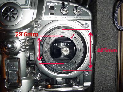

#216430

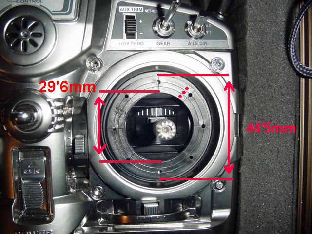

Esta es una modificacion para la emisora JR, pcm9x, con una rueda de servo, estas son las medidas, asi no se produce binding, en ninguno de nuestros modelos. :wink:

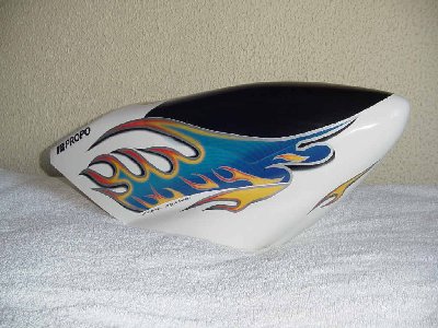

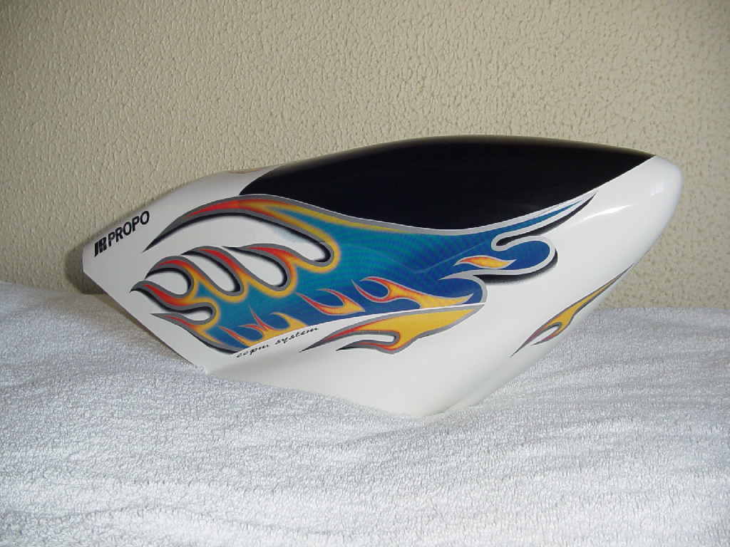

#218513
Esta es la cabina original, con las pegatinas originales de JR, :wink:

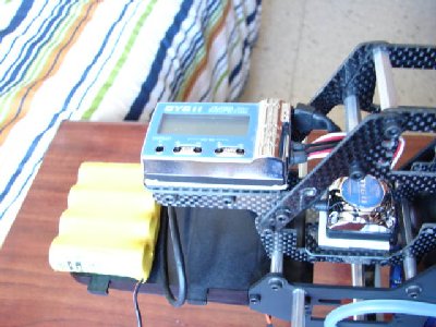

#219244

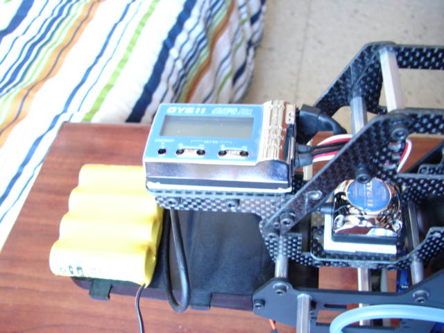

Este es el gyro que le he puesto, GY 611, con el servo 9256.

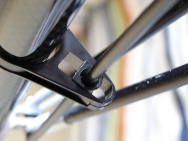

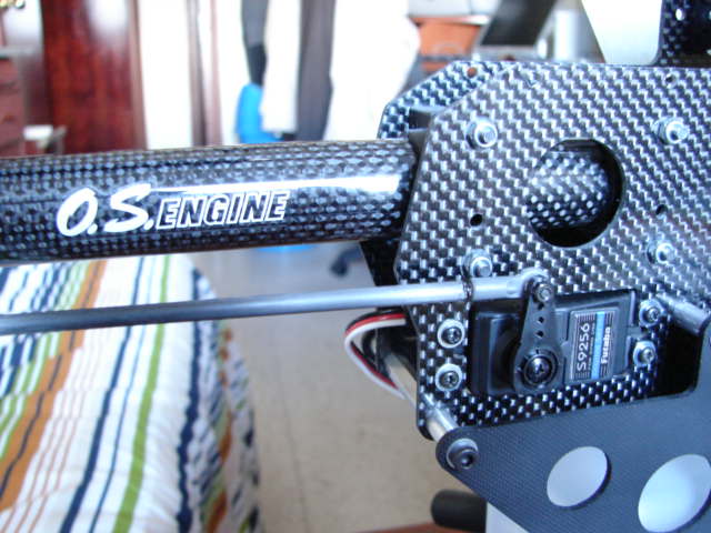

Por angeldominguez

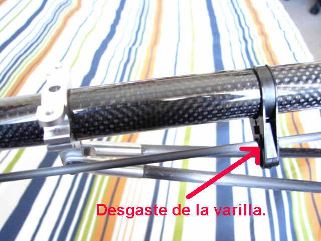

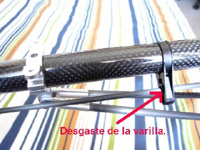

#219250
Como veis la varilla del servo de cola original, se la he cambiado por una varilla de carbono, es mas rigida, no flexa en maniobras extremas, lo unico que hay q tener cuidado es con el desgaste de esta.

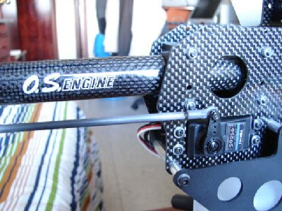

Por lig
#219260
Hola Angel.
El apoyo de la varilla de carbono es el original pero taladrado a la medida de la varilla???
Los esparragos roscados parece que van pegados con epoxi directamente a la varilla de carbono.
Te está quedando bastante bien. :wink:
Por angeldominguez
#219264
El apoyo de la varilla no es el original, es de la marca K&S, la varilla es de cometa "carbono", el diametro es de 4mm, la varilla es hueca y el diametro interior es de 2'5mm, le he puesto varillas roscadas de la marca VARIO HELICOPTER, de 2'5mm, pegada con poxy.
Por lig
#219268
Gracias por la foto, así lo veo más claro.
Me está sirviendo de mucho este post para cuando le meta mano al mio. :wink:
Por saturndj
#219350
Se le puede añadir una funda termica a la varilla para que no tenga ningún desgaste.

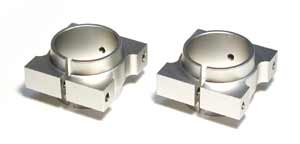

Por lig
#219478
Angel, esta opción merece la pena o con los de plástico es suficiente??
Soportes AS50.jpg (3.9 KiB) Visto 2112 veces
Por angeldominguez
#219763
-satur, en el otro tengo termorretractil en la varilla de carbono y me va muy bien, se me habia olvidado :roll: .
-lig, no hace falta, las d plastico hacen la misma funcion y pesan mucho menos.

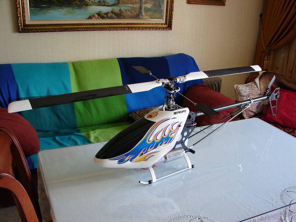

Por angeldominguez
#219956
Esta son la palas que le he puesto, MAH de 600mm, 130g, tambien utilizo MAH de 120g, SAB de 140g y RADIX de 600 de 140g. Por cierto, tengo dos juegos de MAH a la venta, por si a alguien le interesa, pedi bastantes juegos a EEUU, saludos
