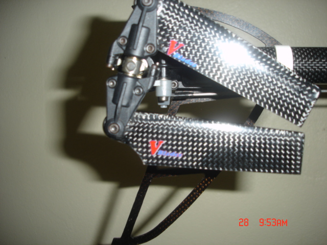

ferna tiene razon llevas paso en la cola y no deveria de ser asi te aconsejo ajusta el gyro pero que este en modo normal no en avcs y pon las palas en el mismo centro te pondre como yo lo hago y eso si que no me falla te lo aseguro no se si alguien mas lo haga asi

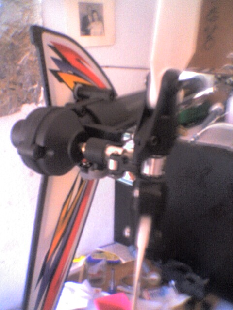

Un último detalle.Así estaría bien verdad?

nose pero yo veo que llevas grados en esa foto deves de configurar el gyro en modo normal sin bloqueo de cola y esas palas deven de ir al centro como te puse en la ultima foto si las pones asi se tienen que mirar una con la otra ese seria el centro de ellas que seria 0grados ya despues en vuelo el gyro se encarga de corregir la cola

en mis dos raptors, cuando enciendo la electronica del heli, las palas de cola tienen unos pocos de grados, como cuando darias morro a dcha.
Si dejo las palas tal como dicen, en el centro, cuando le doy bruscamente al paso, el heli me gira un poco a izquierda, por eso para contrarestar le doy grados al lado contrario y por mas que meta paso y quite se queda clavado :D
