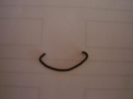

Dos cositas Cote:
8) Para no perder los tornillos fabricate la pieza del dibujo y se la pones. Con respeto a los calentamientos :? , yo tengo un ASP 52 que pensaba que ya estaba para tirar de quemado.... :shock: le he puesto la arandela de dentro del tubo de escape (disminuir ruido) y :D :D sorpresa, después de carburar la baja y la alta, tengo un motor nuevo.
