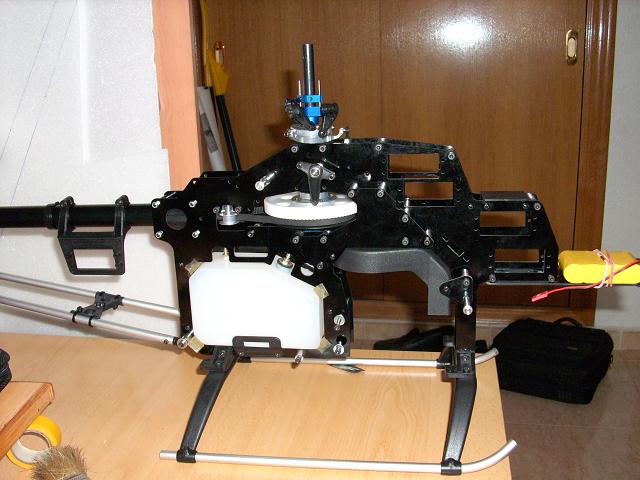

Cuando abrimos la caja encontramos el fuselaje montado, algunas piezas en cajas y otras en bolsas y la cabina y unos manuales. A primera vista se ve donde se ha ahorrado dinero los de Compass. Los manuales son parcos y explican poco, las bolsas no vienen numeradas como encontré el Sceadu lo que dificultará el montaje y no lo hace para principiantes. Además la cabina es de plástico, un poco rugoso y bastante fea. Ya veremos como queda con las pegatinas. Por lo demás todo parece de buena calidad y duro.
Nos ponemos manos a la obra y Mariano decide montar el tren al revés pues le gusta más. Por lo demás esto no es mas complicado que con el Sceadu.
Lo siguiente es el montaje del motor. Aquí esta la primera dificultad. Se debe montar un anillo para coger el motor. El anillo está pre instalado en su sitio en el chasis. Le quito los tornillos (en el chasis los tornillos que vienen flojos es que tendremos que quitarlos para poner algo) y lo pongo en el motor. Esto es bastante difícil (o a mi me lo ha parecido), necesita de maña y fuerza. Un poco de jabón puede ayudar. Desmonto también las piezas que hacen de bancada para montarlas en el motor.
La siguiente fase es montar la cola. La caja de cola viene ya montada por lo que solo toca pasar la correa dentada por el tubo. Para saber que lado es el que debe ir en la cola debo consultar el manual “Part List” pues en la guía de montaje no viene.
A continuación toca montar el eje del rotor, con el conjunto de engranajes que trasmiten la fuerza del motor a las palas y la cola. Esto es un verdadero suplicio. Lo he tenido que hacer tres veces. La primera por que no he introducido la tuerca en el lado bueno y la segunda por que el “Master Block” lo había dejado por debajo de un eje que no me permitía subirlo a su sitio. El suplicio radica en conseguir colocar la tuerca en el tornillo y enroscarlo por lo estrecho del sitio. A la tercera está instalado.
Aquí lo dejo el montaje y me voy de visita a la tienda y me compro una herramienta para poner a cero el plato, unos tornillos para montar la cabina y dos plaquitas para montar el giro Todo en aluminio azul. Compruebo que los repuestos y upgrades son muy baratos. Me dicen que pronto tendrán las cabinas de fibra pintadas, me las enseñan en una revista y son bonitas.

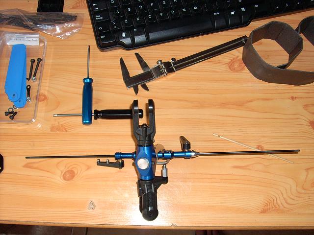

Lo siguiente te tocaba era el rotor. He decidido desmontar la cabeza rotora, engrasar, cambiar el eje portapalas y montar otra vez. La razón es que no me fio (ni de este ni de cualquier otro) pues me da miedo ver salir una pala o la cabeza entera por partes en mitad de un vuelo. Estoy mas tranquilo si lo monto yo.
El eje esta bien montado y cuesta desmontar aflojar los tornillos lo que podríamos (con mi corta experiencia) normal. Lo que cuesta bastante desmontar es el eje portapalas de la cabeza, necesitareis una herramienta para cogerlo y bastante fuerza. Seguramente sea por que trae montado unos dumpers muy duros.
Engraso y vuelvo a montar los portapalas paso a seguir la única instrucción del manual de este capitulo. Hay que conseguir poner en el mismo plano los 2 brazos que cogen el Flybar y después los padles. Esto es laborioso, entretenido pero no difícil.
Con todo en su sitio lo pongo en el eje principal.
Como varéis el Heli no tiene montado el motor. Esto es debido ha que he decidido ponerle el revmax desde el principio y en ese paso estoy. He introducido a la fuerza el iman en el ventilador y espero que esté pegado. He intentado quitarlo por todos los medio pero no sale y quiero quitarlo porque ha quedado como 1 milímetro fuera. No he podido ni tirando con las alicates debe haber quedado pegado y ahí se queda.
Mi sorpresa viene al comprobar que el conjunto de maza y ventilador queda mas alto que con el Sceadu y tengo que hacer un apaño a la pieza de fibra que trae el revmax.
Y en esas estoy. Ya os contaré más

A mi también me pasó lo del Rev Max.
Lo que yo hice, con la dremel y una muela pequeñita, hacer más largas las ranuras donde va cogida la pieza de fibra al motor.
