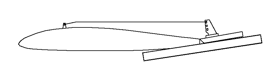

Por Juancar
#1018
Respecto a cuanto levantar los alerones, he visto en una web que tienen que estar alineados con el perfol inferior del ala, te pongo un gráfico para que lo veas:
